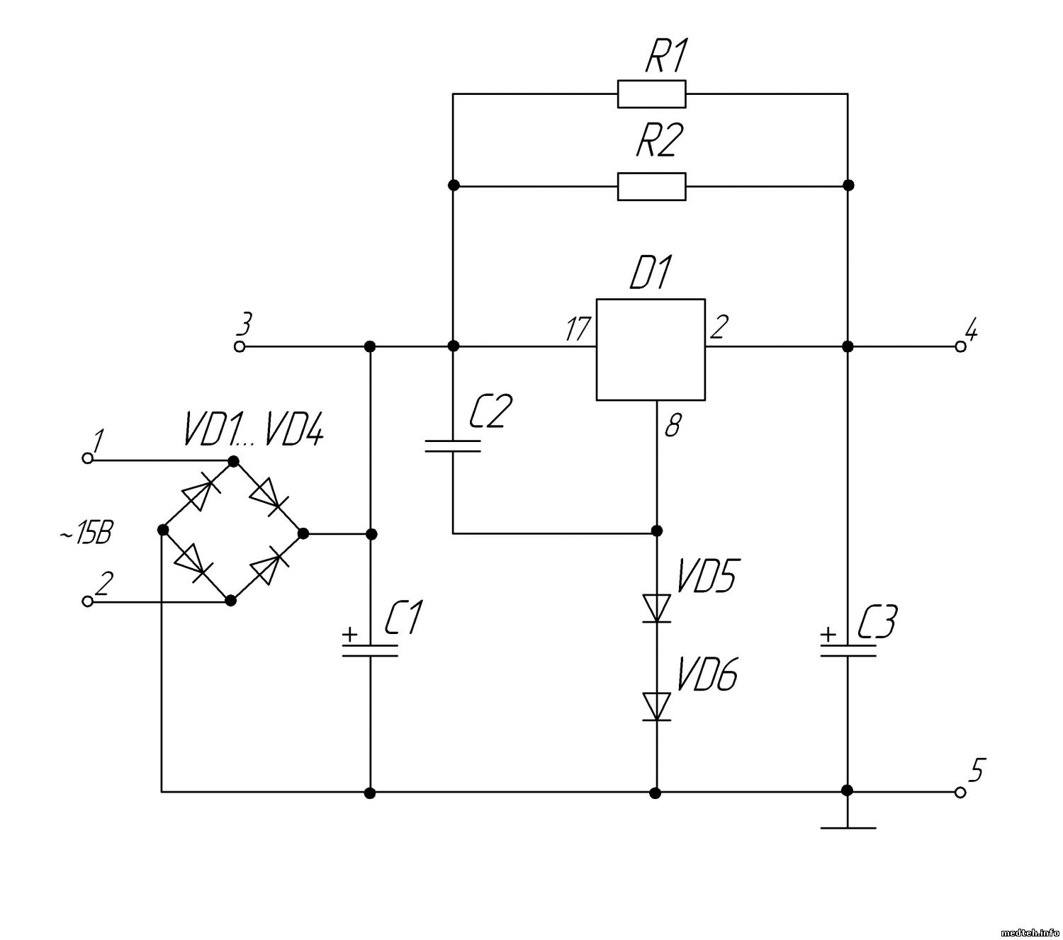

med57Дата: Вторник, 23.Июн.2015, 12:24 | Сообщение # 159
У вас сообщений: 83
Александр
Орел
Никто не сталкивался с ремонтом стабилизатора накала на УВЧ 80-4 завода Рема 2011г. Стабилизатор выполнен на lm7812 (хотя в руководстве другая схема на lm317). Сгорел мощный резистор, выгорели дорожки. И так уже в 2ух аппаратах. Никто эту схему не пытался переделывать?
Плата стабилизатора типа такой, никто не подскажет какую роль должны выполнять R1 и R2?
Благодарю за Ваш ответ.
Сообщение отредактировал med57 - Вторник, 23.Июн.2015, 14:17
Alex_UssRДата: Понедельник, 29.Июн.2015, 23:40 | Сообщение # 160
У вас сообщений: 526
Электромеханик
Барановичи
шунты biggrin
Т.е. тупо пропускают часть тока мимо кренки. Непонятно зачем...
