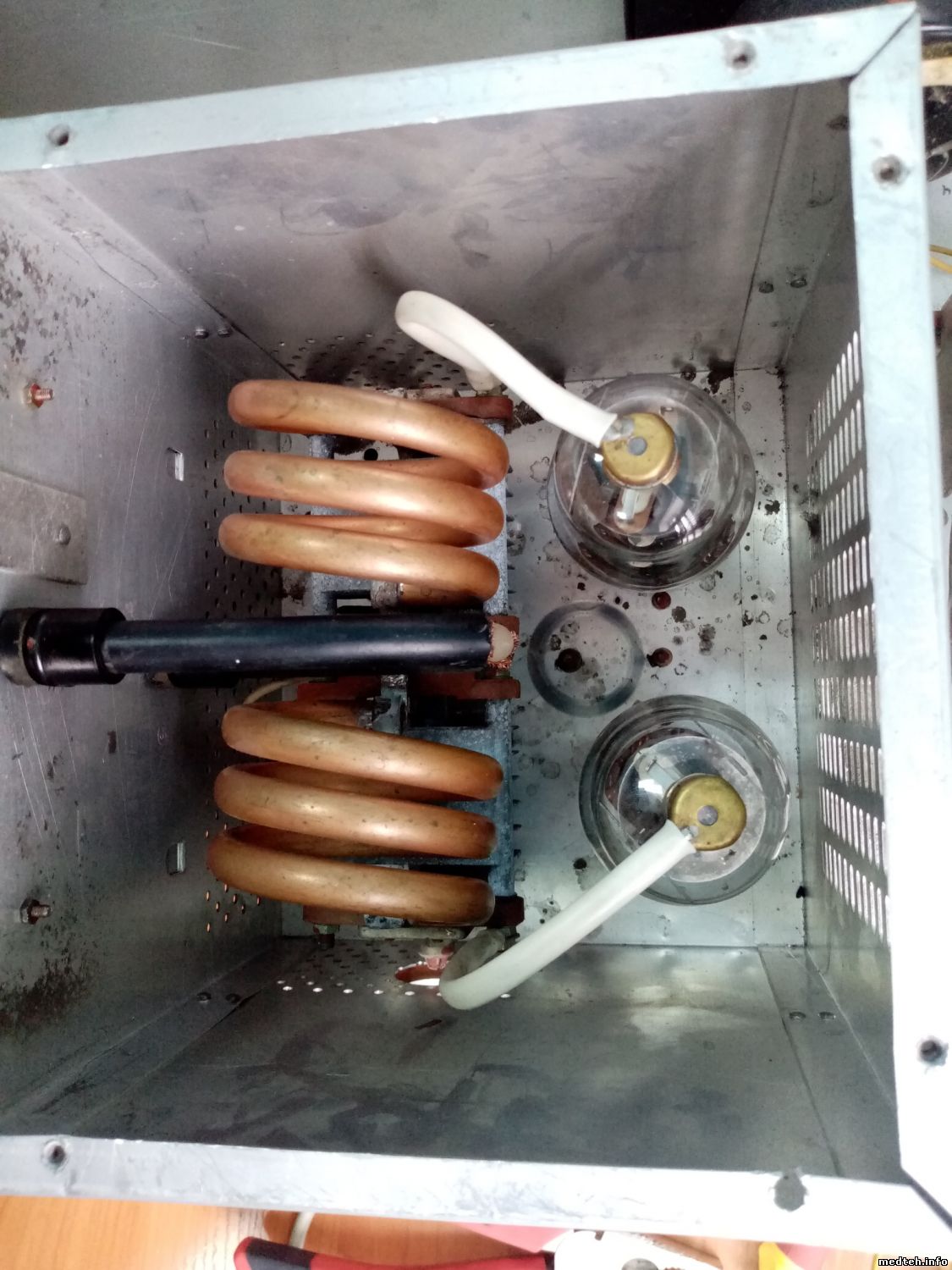

grozaДата: Четверг, 11.Фев.2021, 19:29 | Сообщение # 101
У вас сообщений: 58
Инженер-наладчик
Давненько я не имел дело с этими, в общем-то, отличными аппаратами. Но вот что могу подсказать по ним.
Перед катушкой связи, на выходе, есть коробка представляющая собой алюминиевый экран. Внутри этой коробки находятся катушки и конденсаторы керамические, нужно внимательно их осмотреть. От перегрева на конденсаторах отваливается вывод к которому прикручен вывод катушки.

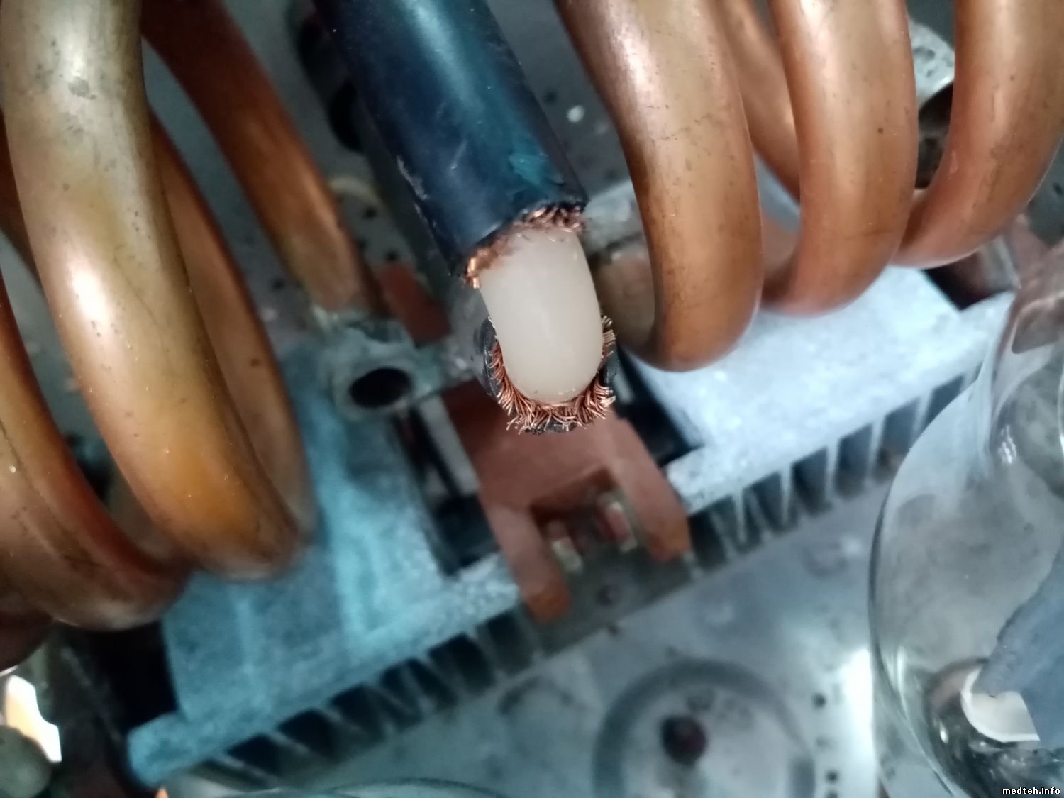

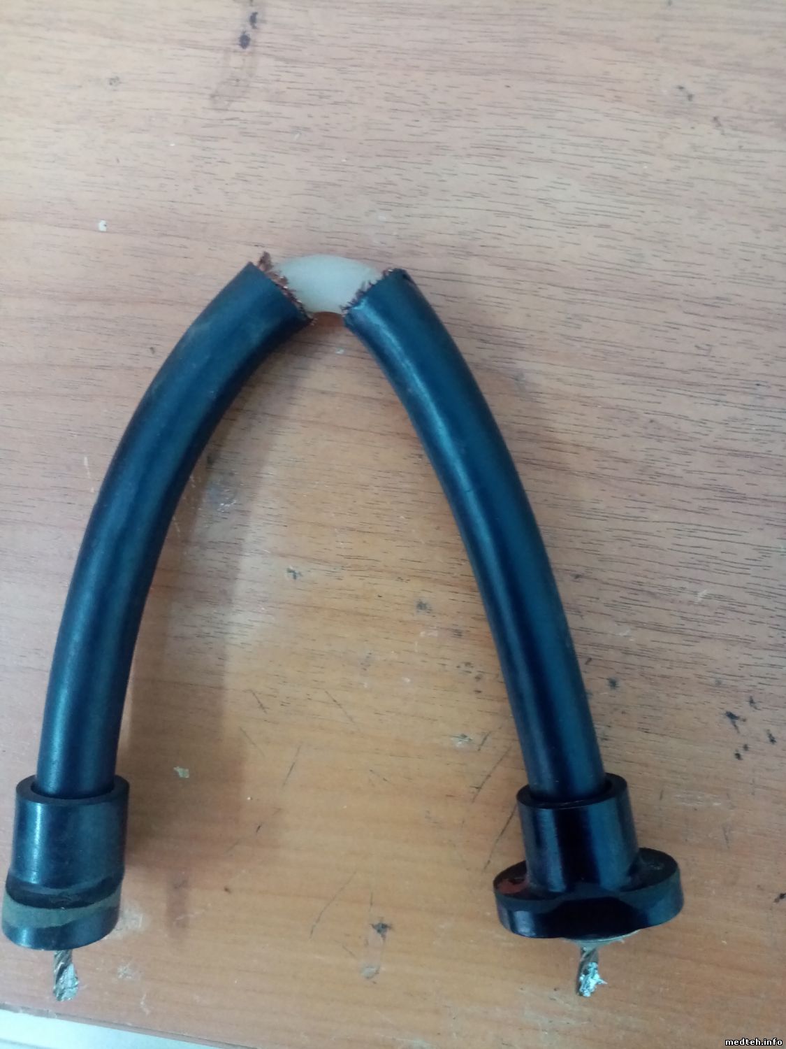

Kasimov228Дата: Пятница, 12.Мар.2021, 13:19 | Сообщение # 103
Мед техник
Семей
На УВЧ-66 заметил обрыв оплетки, может ли это способствовать отсутствию излучения на выходе ножек?
Omar
DimitriusДата: Суббота, 13.Мар.2021, 10:47 | Сообщение # 104
У вас сообщений: 410
Kasimov228, это конструкционная особенность блока ГВЧ. Так и должно быть, ищите другую причину ...
