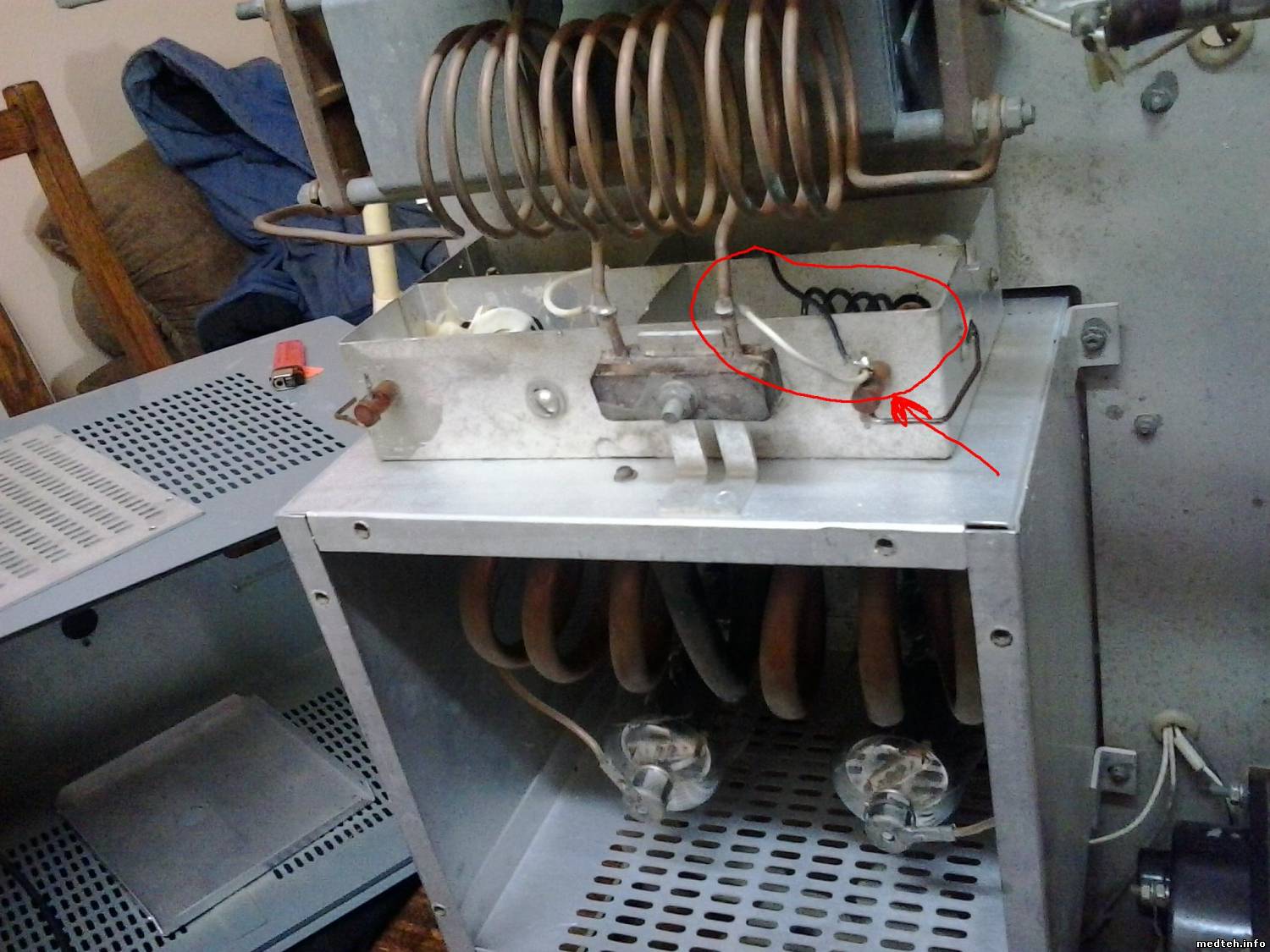

Проблема такая, нет свечения неонки (. Анодное напряжение мерял, присутствует(около 650-750 В). Накал есть! Однако заметил что в каскаде фильтра низких частот, форма катушек искажена (поплавился пластик на котором они намотаны. ) Возможно ли изза этого на выходе нет резонанся? Кондеры проходные целые, все катушки звонятся, контакты в гнездах ламп чистил. Спасибо, не богат опытом работы с УВЧ 66)) УЧИМСЯ
DjheawymetalДата: Пятница, 23.Авг.2013, 08:27 | Сообщение # 60
У вас сообщений: 53
Инжерен по темонту
Луганск
Итак прибор сделал, была гениальная поломка)) сопротивление ПЭВ, которое крепится к корпусу,было слабо притянуто болтом к нему) в фильтре низких частот поменял катушки. и неонка засветилась.
