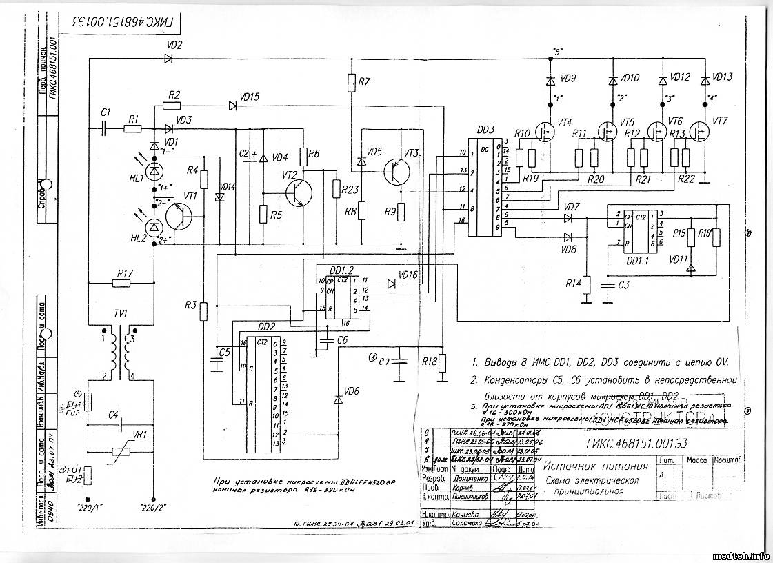

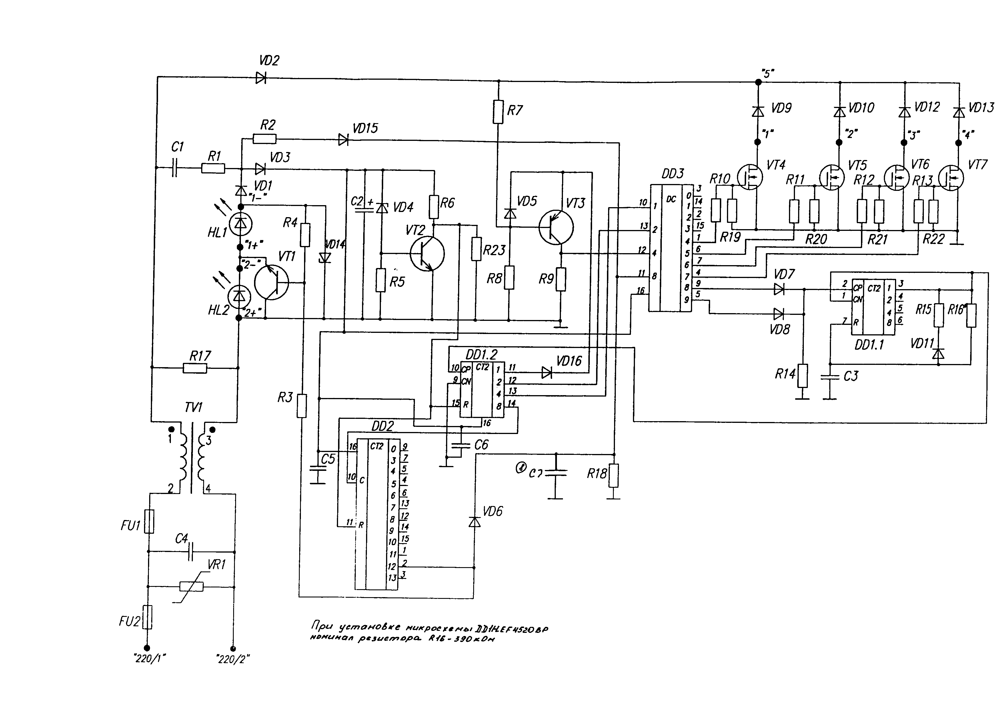

Алмаг-01. Сгорели предохранитель после замены, выгорел транзистор D5NK50Z. Не подскажите его замену. И сгорела деталь RV25F. Не могу понять что за деталь.
Кто сталкивался с таким аппаратом подскажите!
Заранее благодарен.
Сообщение отредактировал Alers - Среда, 14.Мар.2012, 11:09
генаfДата: Среда, 14.Мар.2012, 18:24 | Сообщение # 4
У вас сообщений: 611
медтехникl
Alers, схема Алмаг 01 http://www.medteh.info/load/58-1-0-287
Дополнительно подгрузил схему и перечень элементов Алмаг-01 в хранилище http://www.medteh.info/load/55-1-0-1654 Проверено, скачивание есть.

Пришёл ко мне аппарат Алмаг-01 с пробитым транзистором VT6 и двумя резисторами в его обвязке и пробитым предохранителем. Поменял полевик на IRF840 и резисторы 13 и 22 кОм, предохранитель тоже поменял. Но результата нет. В блоке горят два светодиода, а на катушках нет.
Что может быть?
Подскажите, пожалуйста.
МВРДата: Понедельник, 25.Мар.2013, 23:56 | Сообщение # 8
... обрыв как минимум одного проводника из четырёх в кабеле от блока управления к индукторам и между индукторами, а главное, закоротились как минимум два проводника в этих цепочках, особенно в районе входа в первый индуктор ...
генаfДата: Вторник, 26.Мар.2013, 13:04 | Сообщение # 9
медтехникl
Совершенно верно, часто приходят с такими неисправностями. Если не уследишь - то КЗ в кабеле, и как следствие см. сообщение 3.

Часто летят полевики. на замену ставил любые SMD с п-каналом и предельным напряжением не менее 500В

Попался алмаг-01, в нём 11 транзисторов + 4 полевика есть у кого схема такого?
Я его "почти сделал" но может кому и понадобится схемка то.

подскажите пожалуйста какие диоды должны стоять на выходе.. на схеме они vd9,10,12,13. на плате отсутствуют (пытались ремонтировать до меня)
DimitriusДата: Понедельник, 28.Апр.2014, 14:12 | Сообщение # 39
У вас сообщений: 410
Цитата leschiy ()
диоды
КД247Г или 1N4936(37), импорт ставится в последних свежих выпусках. Ну а так-любой на 400В, 1А, 100 -150 кГц

Коллеги, имейте ввиду, что выходные транзисторы, диод VD2 и предохранители просто так не горят.
Ищите замыкание в проводе между блоком управления и катушками
