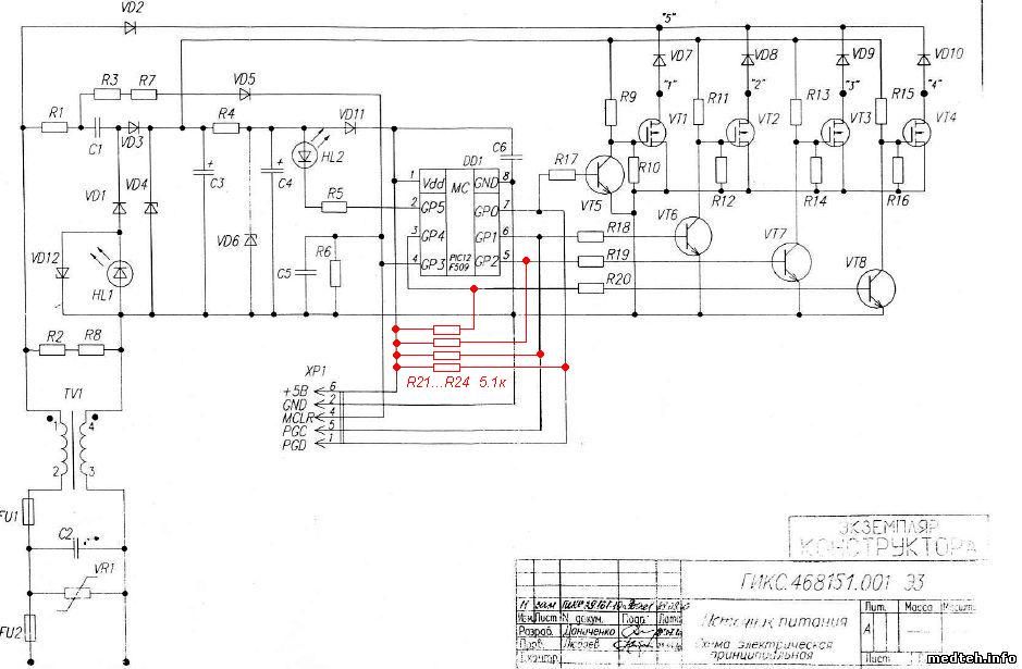

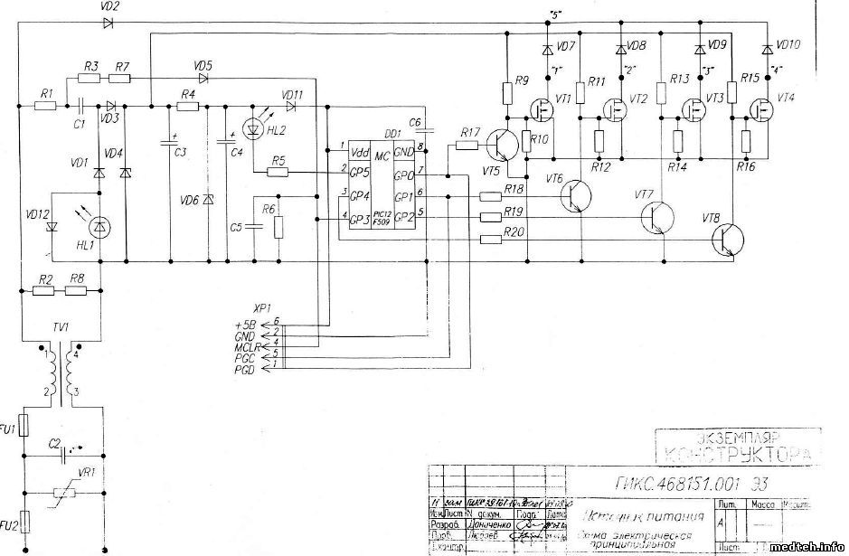

Какой номинал предохранителя FU2? и нужна схема новая, на PIC12F509

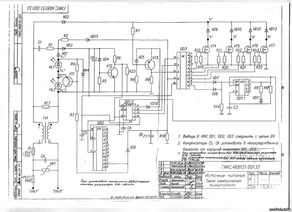

сгорело сопротивление, лопнуло попала, не могу найти номиналов на него в найденной мною схеме (ГИКС.468151.001Э3) номиналов нет.
просьба помочь в определение номиналов и подсказать возможные проблемы и их решения.

gv По схеме ГИКС 468151 001 Э3 через резистор R1 и конденсатор С1 подается сетевое напряжение на выпрямитель питания микросхем. Так что если была перегрузка по питанию в схеме то R1 и должен был перегореть.
что это означает? мне нужно просто поменять сопротивления или еще где-то могут возникнуть проблемы???
также в списки номиналов указанны диоды VD1,VD3,VD5,VD6,VD11,VD16 типа КД510А, у меня на плате стоят сборки с 3мя лапами и маркировкой A6W, что это за элемент и можно ли поменять на КД510А??? а то VD3 лопнул
так-же на плате отсутствует VD7,VD8.

gv Еще раз: по принципиальной схеме Алмаг'а через цепочку R1 и С1 сетевое напряжение подается на выпрямитель питающий микросхемы и все остальное. Так что. кроме замены резистора надо проверять почти все элементы на исправность

в списки номиналов указанны диоды VD1,VD3,VD5,VD6,VD11,VD16 типа КД510А, у меня на плате стоят сборки с 3-мя лапами и маркировкой A6W, что это за элемент и можно ли поменять на КД510А???
а то VD3 лопнул

gv В любом поисковике наберите "smd code A6W" и узнаете конкретный тип детали. Какое отношение "сборки с 3-мя лапами и маркировкой A6W" имеют к диодам КД510А, имеющими цилиндрический корпус с двумя выводами? Что значит "можно ли поменять на КД510А" - заменить на новый или заменить на диод другого типа? Через диод VD3 питание подается на каскад. собранный на транзисторе VT2. Как говорил Винни-Пух - "это ж-ж-ж не спроста" Если у диода лопнул корпус - то или через него протекал ох...й ток, или было приложено.... напряжение. Понятно тогда почему сгорел и R1.
Диоды VD7,VD8 и R14 реализуют функцию ИЛИ для сигнала на вход D1.1. Если их нет, то в аппарате внесены изменения по сравнению с принципиальной схемой.

в документации что вы выдали вообще нет диодов A6W а на их месте судя по схеме КД510А, поэтому и родился этот вопрос о замене

Алмаг01 758713.006. вер.7 (на платах 758713.006. вер.9 изменен порядок расположения деталей, а следовательно их нумерация будет отличаться)
С1 0.33\400в
С2 0.1\400В
FUSE1 LVR025S (RV25F 12AW) самовосстанавливающийся 0.25Amp\240в
FUSE2 2Amp\250v
VR1 10K391 варистор 390в\40дж.
R1 1K\1Wt
R2,R8 1M5\0.5Wt
R3,R7 5M1\0.5Wt
VD1,2,7-10 M7(1N4007)
VT1-4 D5NK50Z (STD5NK50Z)
VT5-8 1F (BC847B)
VD3,VD11 A6W (BAS16)
VD5 JSW (BAS21)
VD6 Z3 (BZX84C5V6)стабилитрон 5,6 вольт
VD4 Y2 (BZX84C12)стабилитрон 12 вольт
VD12 WT9 (BZX84C3V0)стабилитрон 3 вольт
C4 47uF\16V
C3 470uF\16v
R5,4 102 (1K)
R6 304 (300K)
R9,11,13,15 133 (13K)
R10,12,14,16,17,18,19,20 223 (22K)
DD1 PIC12F509I (lock bit .прошивка защищена от чтения)
C5 1000pF
C6 50nF
Типовая неисправность: выгорает N-MOSFET D5NK50Z и транзистор BC847 в одном или нескольких плечах катушек L1-L4 а также предохранитель F1,F2.
Причина: обрыв провода к одной или нескольким катушкам.(очень редко обрыв самой катушки)
Ремонт: Заменить неисправные детали. Прозвонить все выходы на катушки (в основном блоке). Сопротивление между любым из выводов 1-4 и 5-ым(синий провод) должно быть равным 130 Ом , (между любыми из выводов 1-4 260 Ом).
Как правило перелом всегда в месте входа провода в первую (от основного блока) катушку. В ней же находится коммутационная плата, на которой можно проверить остальные катушки(без их разбора) Измеряется также относительно синего провода , должно составлять около 130 Ом.
В моем случае мультиметр показывал сопротивление при замерах в основном блоке 130Ом, но при замене мосфетов и предохранителя они вылетали повторно, либо вылетали в соседнем плече. причина таже перелом провода, (причем четыре из пяти) но так, как оставалось по две-три целые жилки, то мультиметр на малом токе показывал нормальные значения, а при включении в сеть этого сечения провода явно не хватало. В результате этих страданий родился этот mini-FAQ и полный список деталей biggrin

А откуда микроконтроллер? Если верить заводской схеме ГИКС.468151.001 Э3 - то там микросхемы 561ИЕ10, 561ИЕ16, 561ИД1. Или речь идет о каком-то другом Алмаг -1?

у меня 2ая схем и микросхемы я пропаивал, не помогло

Чисто ИМХО ситуация следующая.
В схему наверняка были внесены изменения по причине замены советской м/сх к561ид1 на буржуинскую CD4028.
При этом, наверняка, с 11 пина DD3 на 2-й пин DD1.1 тупо бросили перемычку.
Но если после этих инноваций в схеме остался R14, то на 2-м пине DD1.1 вместо полноценного 12-вольтового фронта будет хиленький 6-вольтовый, ибо имеет место быть делитель R2 / (R14 || R18).
Отсюда и все чудеса с перепайкой C2 (пульсация чуть изменилась и счетный вход DD1.1 перестает цеплять спадающий фронт синхронизации 50 Гц).
Афтор, смотри реальную схему, если оно действительно так, то просто выпаивай R14 и жизнь должна наладиться.

...Ко мне в ремонт подряд поступили два Алмага-01 №20112 и №20121, отработали пол года, ещё гарантийные...
Если я не ошибаюсь, то в pic12f509 отсутствуют подтягивающие pull-up резисторы на портах, да и по любому в пиках при сбросе они отключаются.
А по сему пока pic12f509 не приступит к работе и не выставит единицы на портах, все мосфеты будут открыты и через предохранитель будет протекать нехилый ток.
Так точно! Предохранитель перегорает. Как правило. в первую очередь ищешь КЗ. Посему, после замены пр-ля, я всегда проверяю через лампу, время экономит.

А вот если такой прибор принесут опосля как, то я бы однозначно вколхозил бы туда 4 резистора (~5 кОм), на которых фирма сэкономила пару рублей:
yblod5Дата: Пятница, 05.Июн.2015, 06:06 | Сообщение # 80
Сервис-инженер
я имел контакт с конструктором, умнейший дядька, не думаю что он этот вариант упустил бы. На симуляторе надобно проверить да и в макетке.
