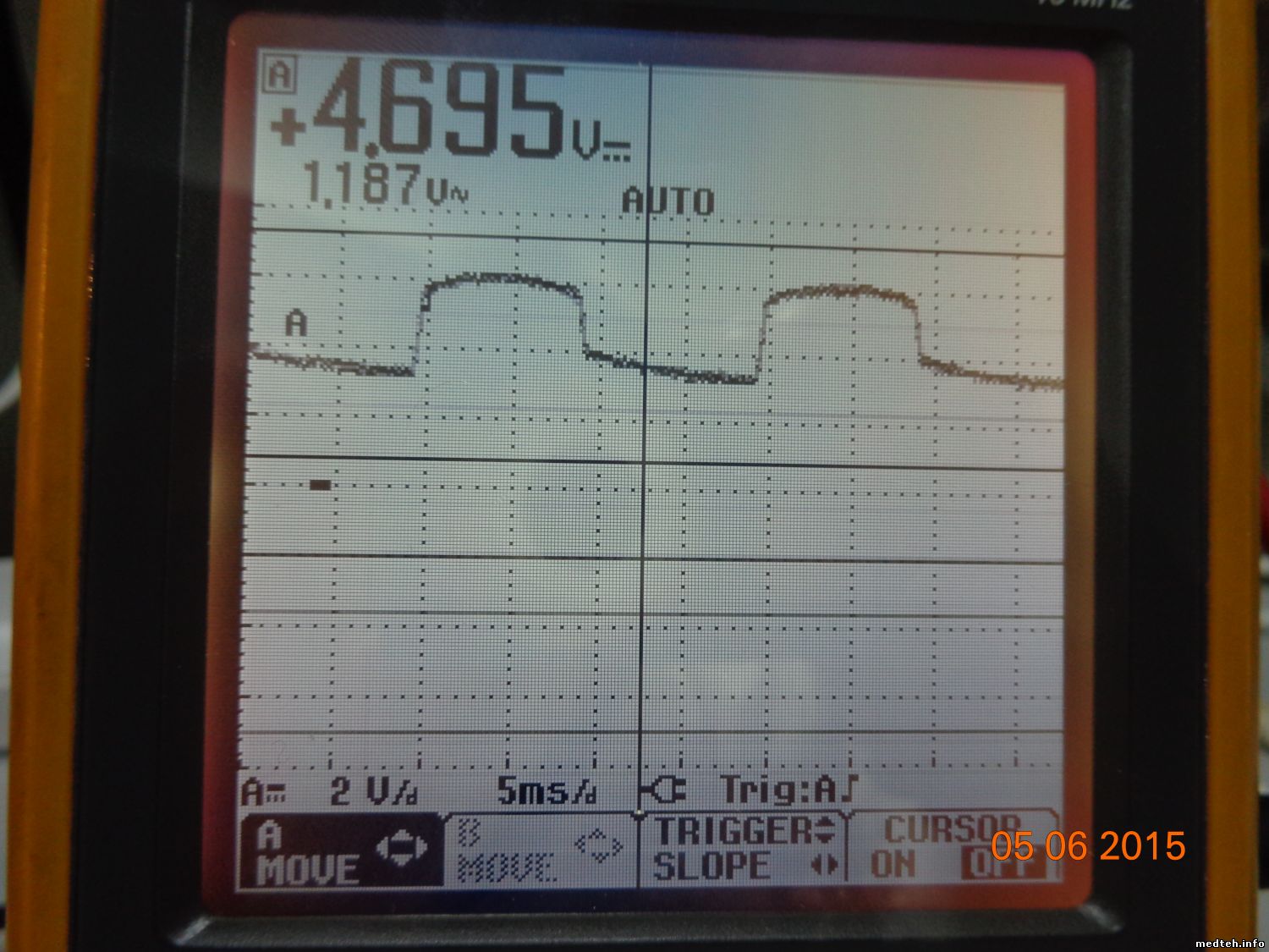

только что принесли из той-же партии. На выходе МК высокие уровни стоят. Пр-ль цел. Импульсов нет. На 4 ноге(GP3) что-то мне не нравится импульс
Сообщение отредактировал yblod5 - Пятница, 05.Июн.2015, 08:59
serg_42Дата: Пятница, 05.Июн.2015, 09:11 | Сообщение # 83
ЦПШ
Новокузнецк
Цитата yblod5 ()
Импульсов нет.
Если я правильно разобрался в осциллограмме, нижний уровень синхронизации 50 Гц высоковат.
R6 не в обрыве?
Pic12 выставил высокие уровни на выходах и теперь ждет синхронизации, но не находит её, поэтому и молчит.

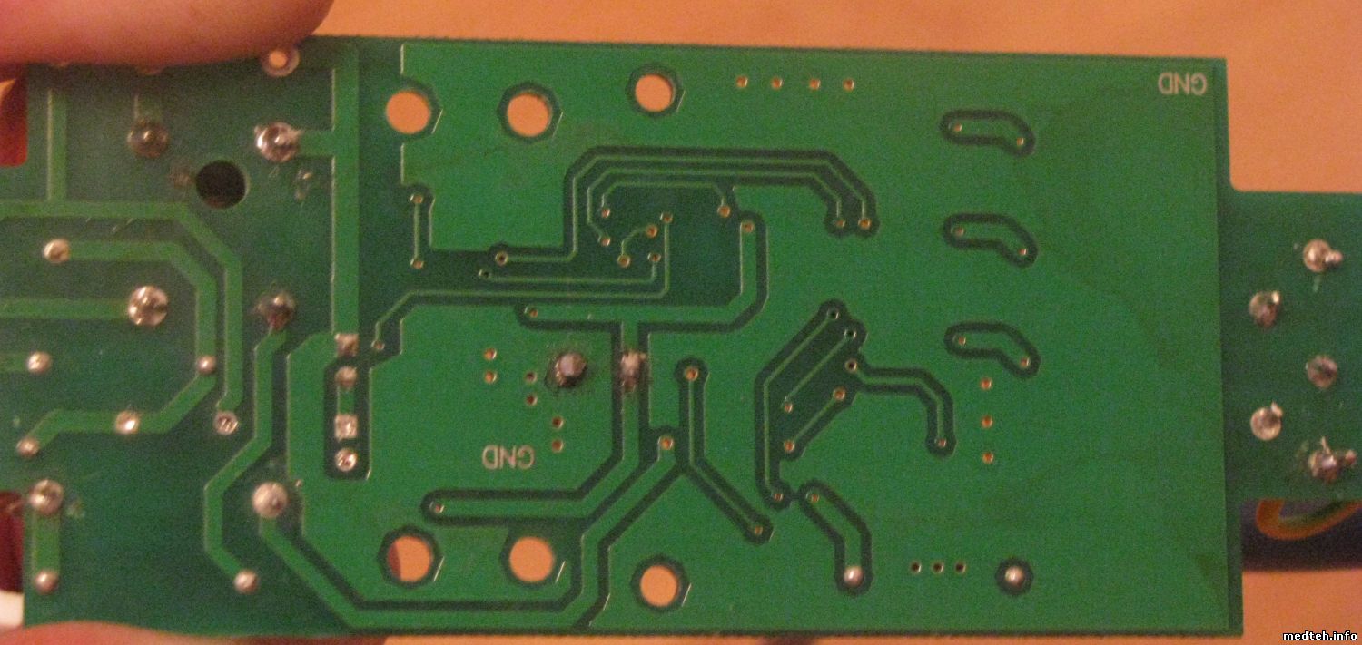

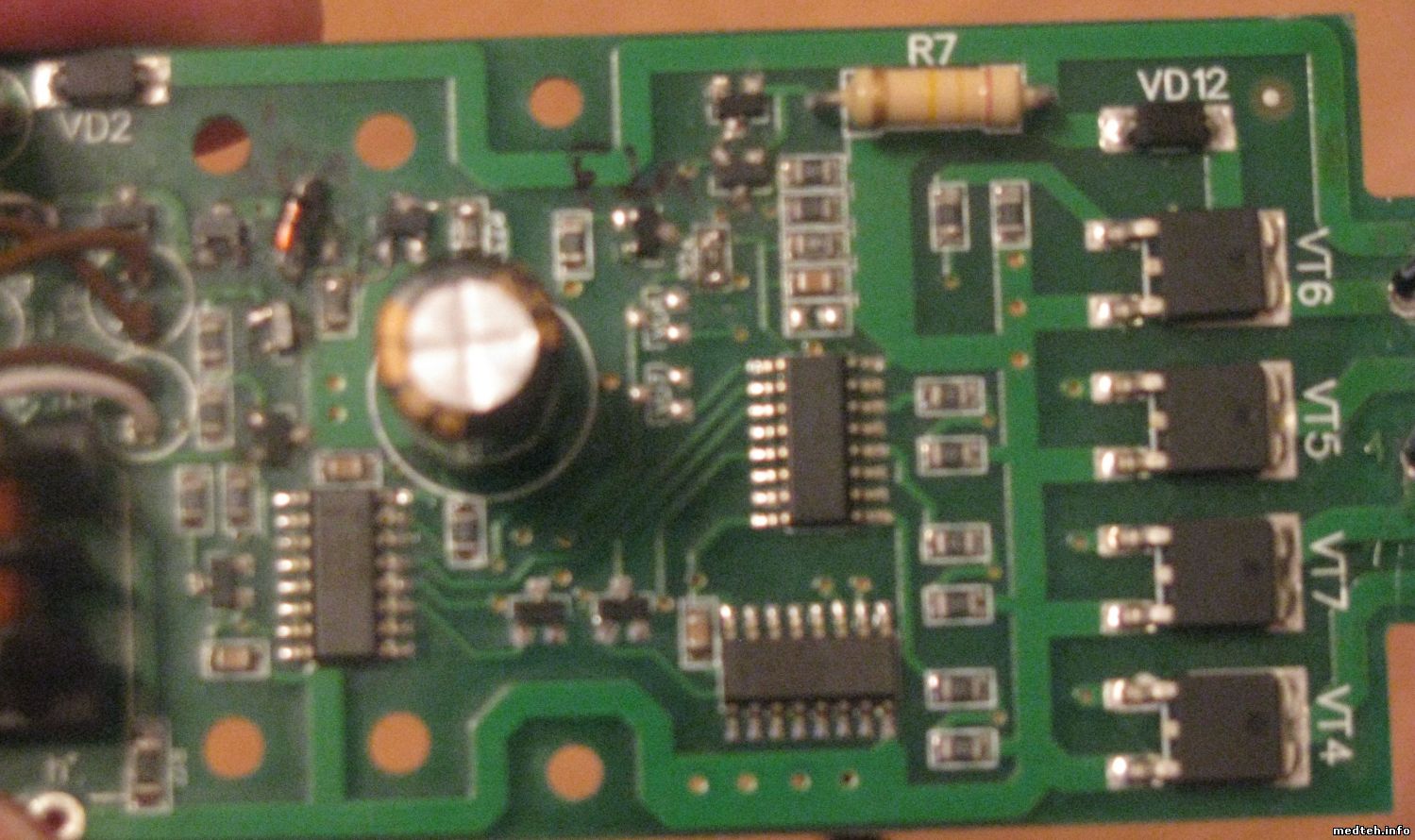

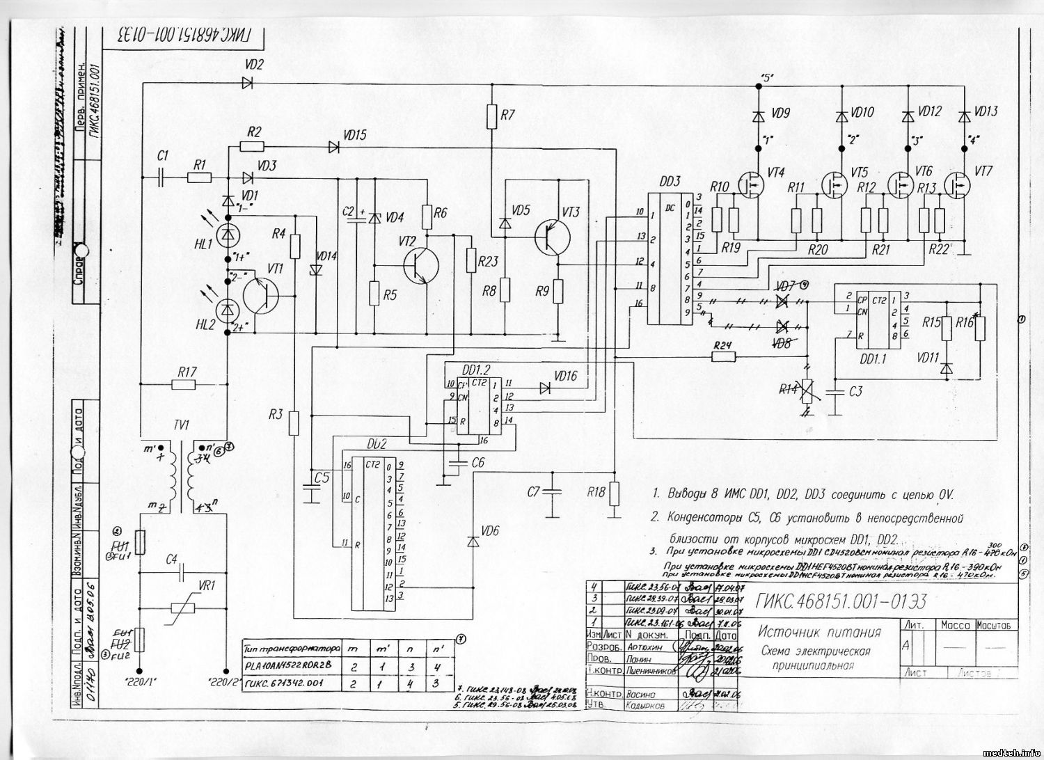

странно, по схеме R14 а на печатной плате R24
у меня на плате нет R14 а есть R24 но удя по схеме это тоже сопротивление, ситуация такая я выпаиваю его ничего не работает, горит зеленый диод питания а желтый сразу тухнет, как только впаиваю обратно система пару раз отрабатывает нормально и потом та-же ерунда
фото платы
gvДата: Воскресенье, 07.Июн.2015, 14:28 | Сообщение # 90
нет
Новокузнецк
еще
serg_42Дата: Воскресенье, 07.Июн.2015, 15:11 | Сообщение # 91
ЦПШ
Новокузнецк
Цитата gv ()
фото платы
Тут только верхи. Нижнюю сторону тоже надо.
ничего странного, просто схема не к этой плате.
Сообщение отредактировал yblod5 - Воскресенье, 07.Июн.2015, 15:41
serg_42Дата: Воскресенье, 07.Июн.2015, 15:46 | Сообщение # 93
ЦПШ
Новокузнецк

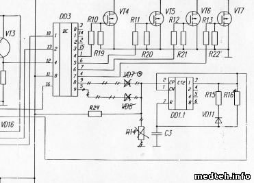

Цитата yblod5 ()
...(выпаивание R24)?
Автор решил, что это лишний (рудиментарный) резистор R14 (см. мой пост на 1-й странице).
А по факту это и есть перемычка между 11-й ногой DD3 и 2-й ногой DD1.1.
Но я на этих фото пока не вижу футпринта того самого R14... А он, судя по разводке, таки должен быть...

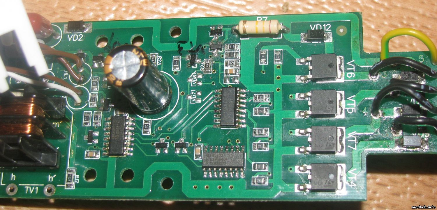

были некоторые изменения:
Сообщение отредактировал yblod5 - Воскресенье, 07.Июн.2015, 16:24

yblod5, вы можете разместить схему со всеми поправками к этой плате

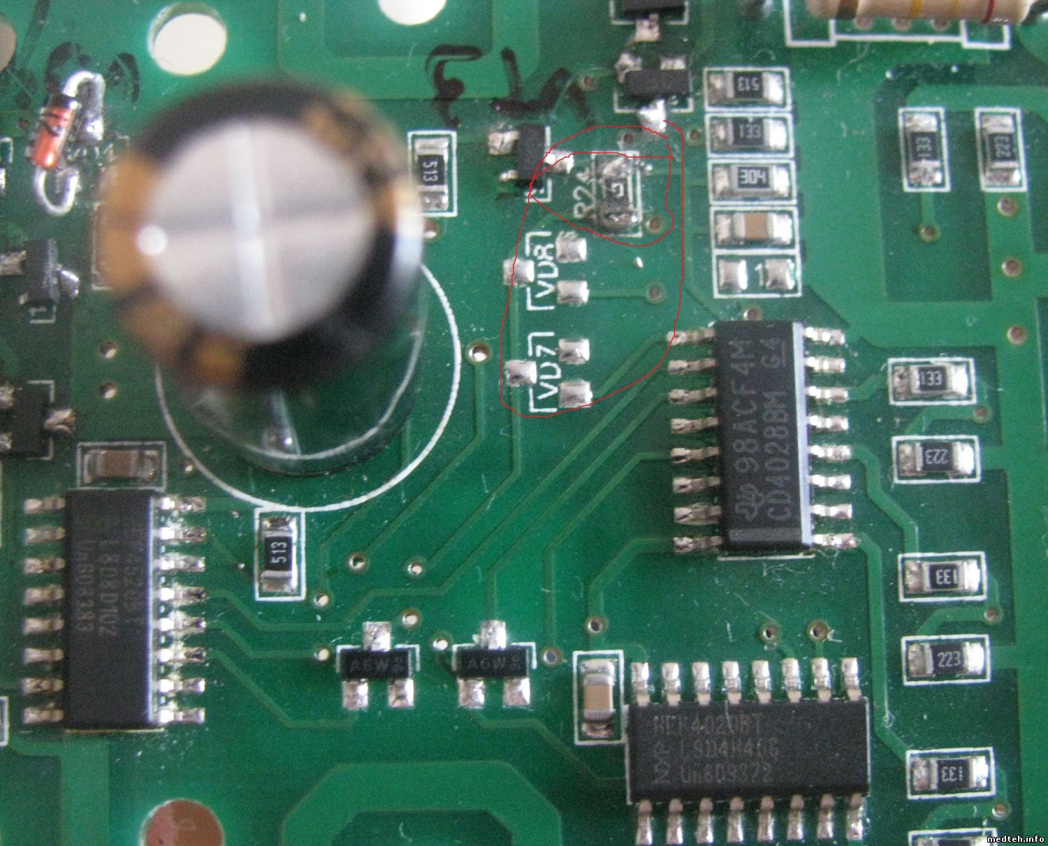

2 фотки платы но там нет сопротивления R14
serg_42Дата: Воскресенье, 07.Июн.2015, 18:48 | Сообщение # 98
ЦПШ
Новокузнецк
Цитата gv ()
...там нет сопротивления R14
Да, сопротивления нет, но место под него таки есть! Вот оно:
Надо по любому осциллограммы снимать, где-то косяк, ибо чудес не бывает...
