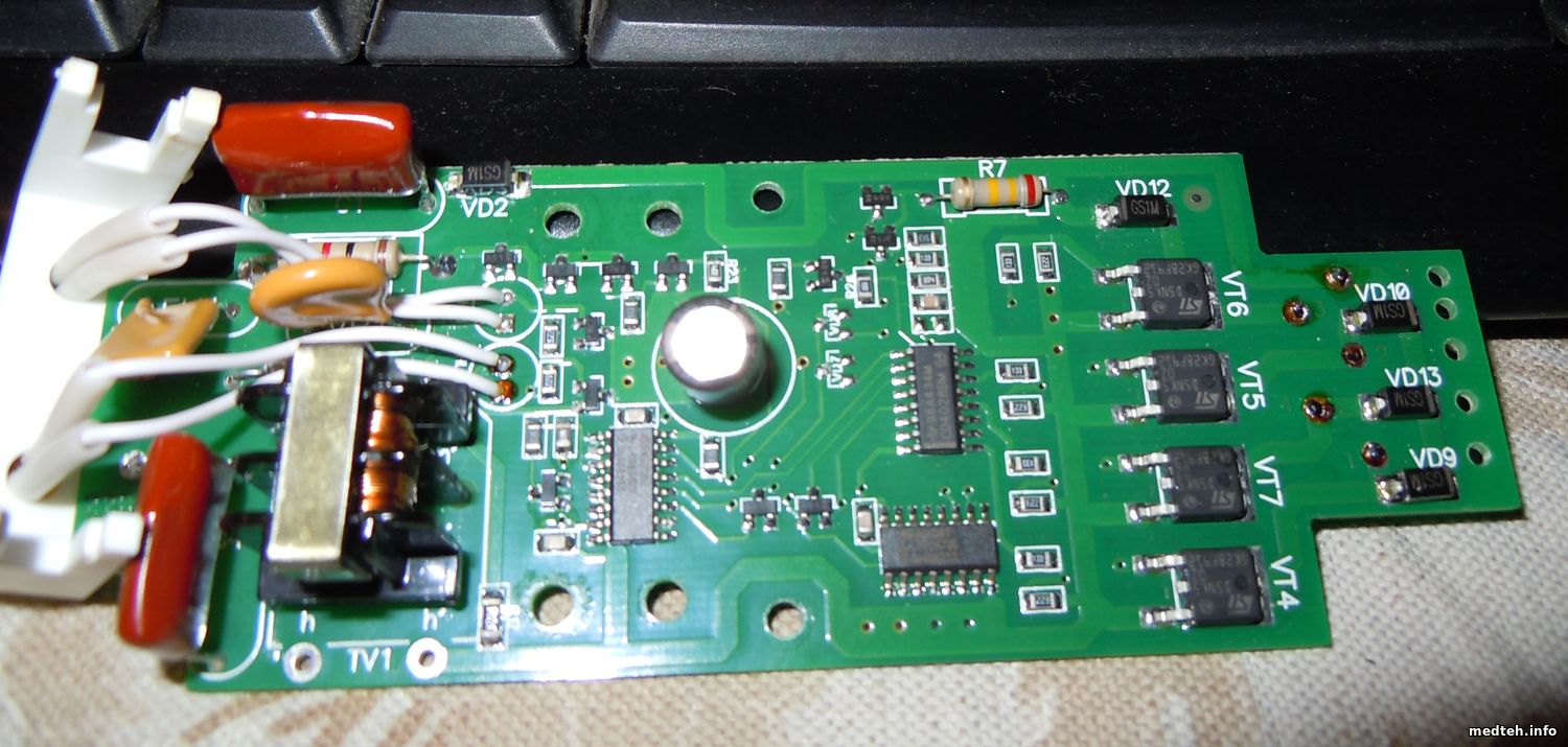

Принесли прибор с такой проблемой: через минуту начинают "хандрить" индикаторы излучателей - неравномерно мигают, иногда пропадают на полсекунды. Ещё через три минуты излучатели отключаются совсем, на блоке горит только индикатор "Сеть".
Если после этого прибор обесточить и сразу включить снова, то индикаторы излучателей начинают сразу "беситься", проходит две минуты и излучатели опять отключаются))
Подскажите, где искать проблему?
Не микрухи ли неисправны?
Фото платы прикладываю.
Сообщение отредактировал user_u - Пятница, 24.Июл.2015, 15:58

Проверял питание, все в норме. На С2 при дефекте напруга стабильная 13В. За выводы сигналов на катушки отвечает DD3 CD4028DM - заменил, тестирую, пока полет нормальный.
Принесли второй такой же, проблема почти один в один. Проверю, скорее всего микруха тоже под замену)))

yblod5, да товарищ, ты прав. Оказалось проблема в многожильном кабеле. Заменил его и все в норме. Были еще подозрения на катушки, но не подтвердились.
Первый пациент тоже работает как надо после замены микрухи.

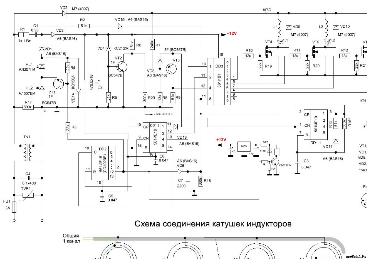

Схема с перечнем элементов на Алмаг-01
__.7z (1009.1 Kb)

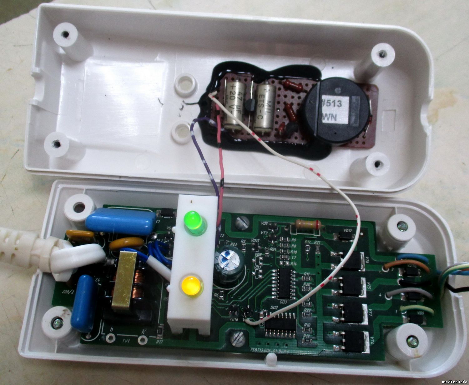

MikhaelДата: Вторник, 16.Май.2017, 11:41 | Сообщение # 143
радиохобби
Хабаровск

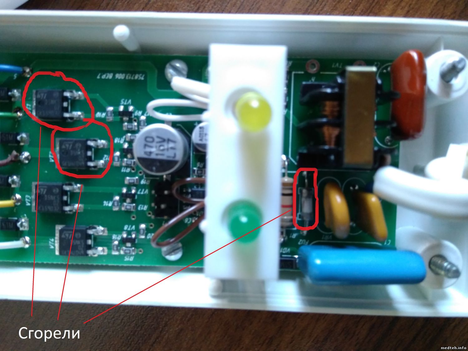

Спасибо теме. Разобрал Алмаг, дабы поделиться опытом ремонта. yes
Изначально был вариант обрыва провода. По прозвону был найден только один обрыв провода на входе в первую катушку от основного блока. На деле обрыв двух проводов (зеленый и коричневый). Чтобы точно узнать, какие повода оборваны, можно их выпаять с коммутационной платы первой катушки (предварительно запомнив или подписав) и потянуть проводки по-очереди за жилу, оборванные должны выскочить. В моем случае обнаружил обрыв второго провода, вскрыв общую изоляцию в месте обрыва.
По поводу неисправности: сгорели 2 полевых MOSFET транзистора VT1-VT2 5NK50Z в корпусе DPAK и плавкий предохранитель FU2.
Транзисторы заменил на чуть более мощные 5NK60Z, но в корпусе ТО-220 (на плате предусмотрена их пайка). Транзисторы не греются. На фото результат.

Изучаю принципиальную схему и перечень элементов, вот не могу найти какой дроссель TV1 используется?

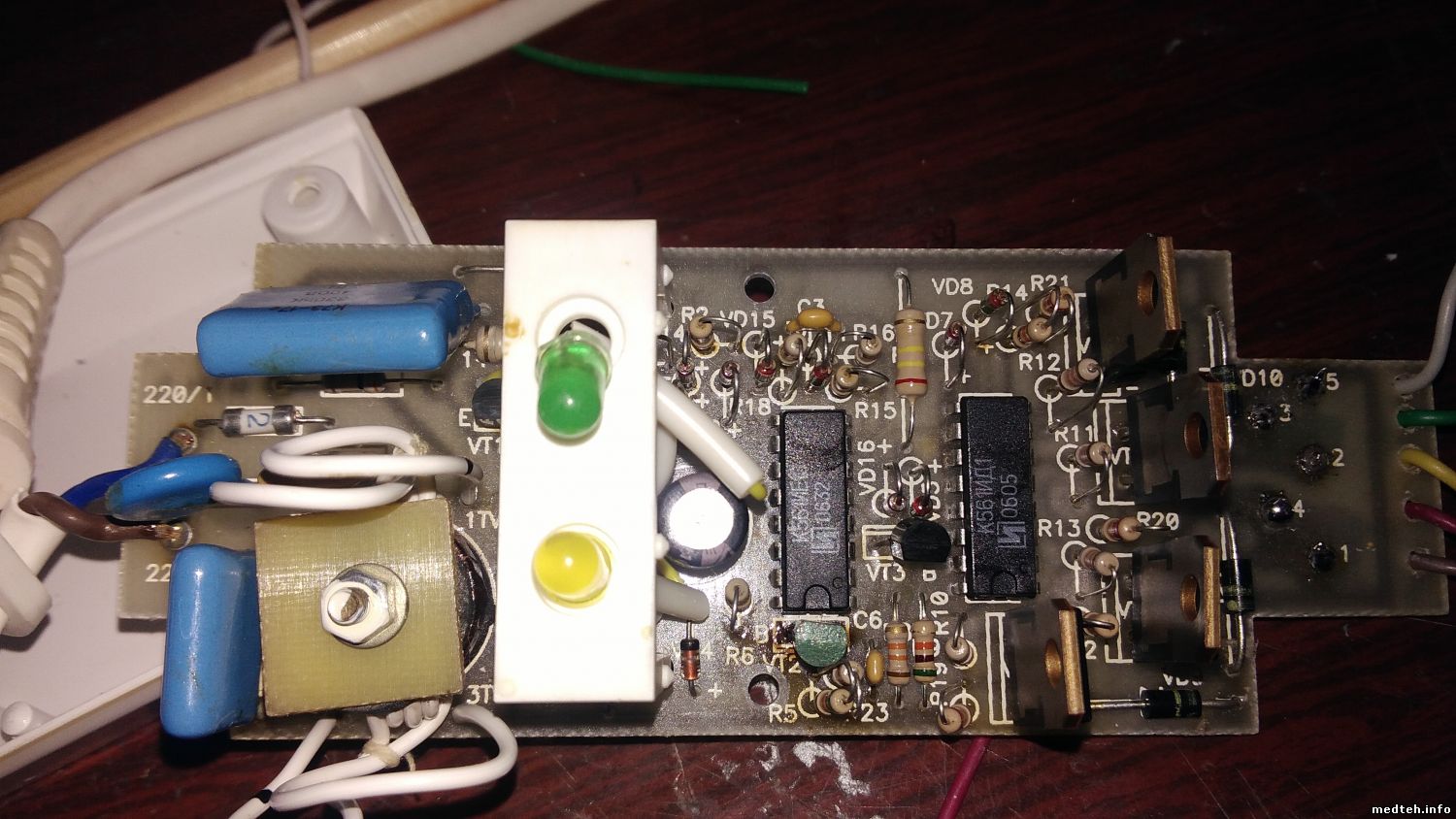

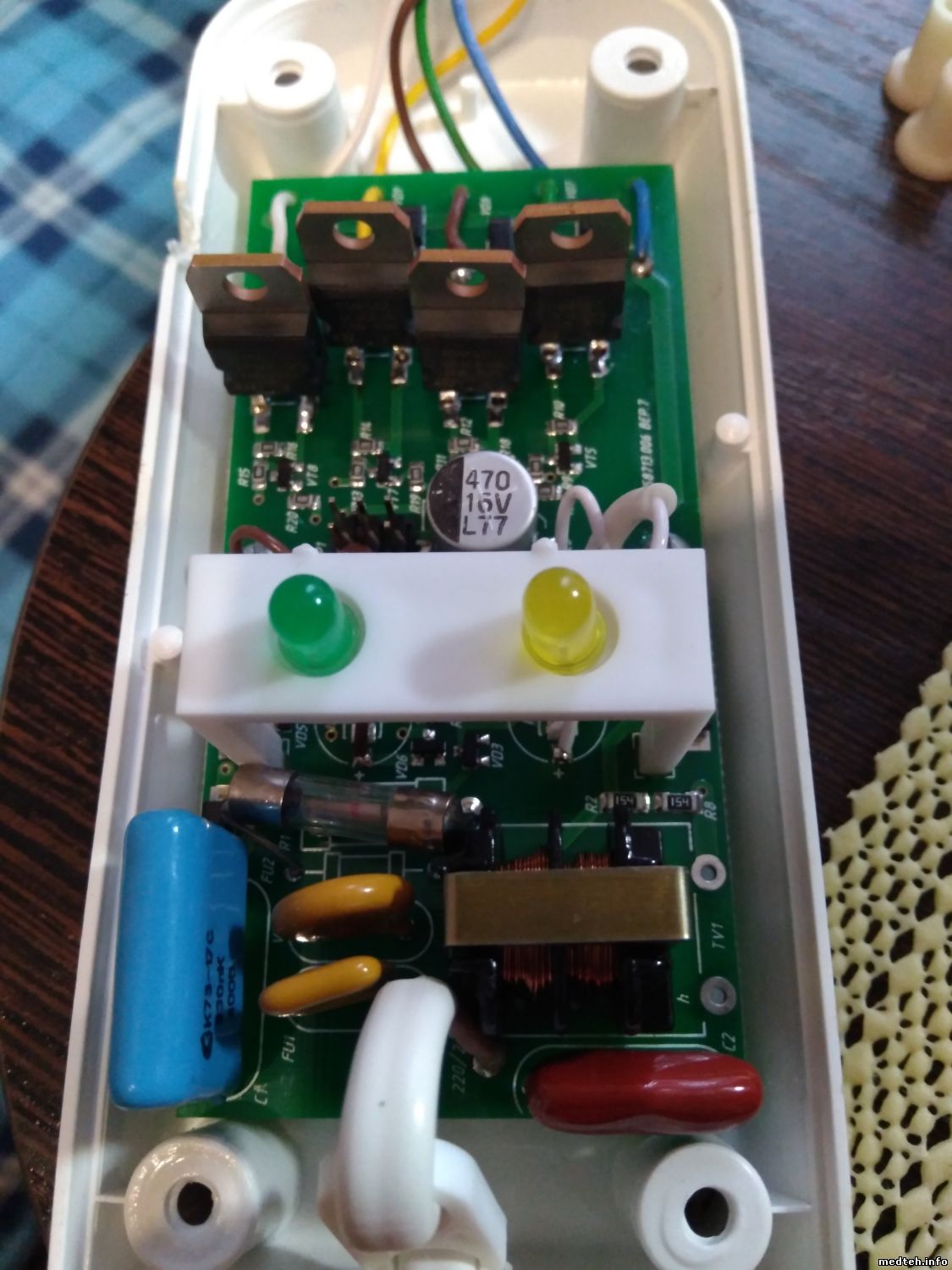

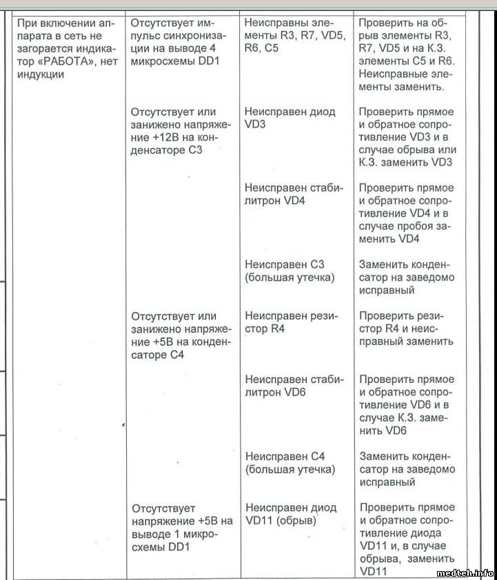

Принесли знакомые "Алмаг". Включаю, не горит ни один индикатор. Выпаял предохранитель (временно припаял медный проводок), загорелись индикаторы на блоке. На катушках при включение на мгновение загораются и тут же тухнут. Припаял в обход все 5-ть проводом (может где-то перебит) - эффекта нет.
Есть идеи?

Ну, поменяйте сплошняком все транзисторы ... Предварительно, конечно же, проверив проводники кабелей на КЗ и обрыв ...
LibriymДата: Четверг, 22.Июн.2017, 14:26 | Сообщение # 147
ЭРМА
2016
Цитата МВР ()
Libriym, аппарат-то не сложный, вроде бы, все подсказки уже описаны ранее ...
Тоже хотел начать проверять транзисторы, как говорил наш мастер:
1) проверяем питание;
2) проверяем выходные транзисторы".
Увидел, что один диод при включении горит, а остальные мигают, и выключаются потом все.
Провёл до какого транзистора ведёт этот сегмент, выпаял, и остальные заработали (как должны).
Завтра поеду за транзистором.

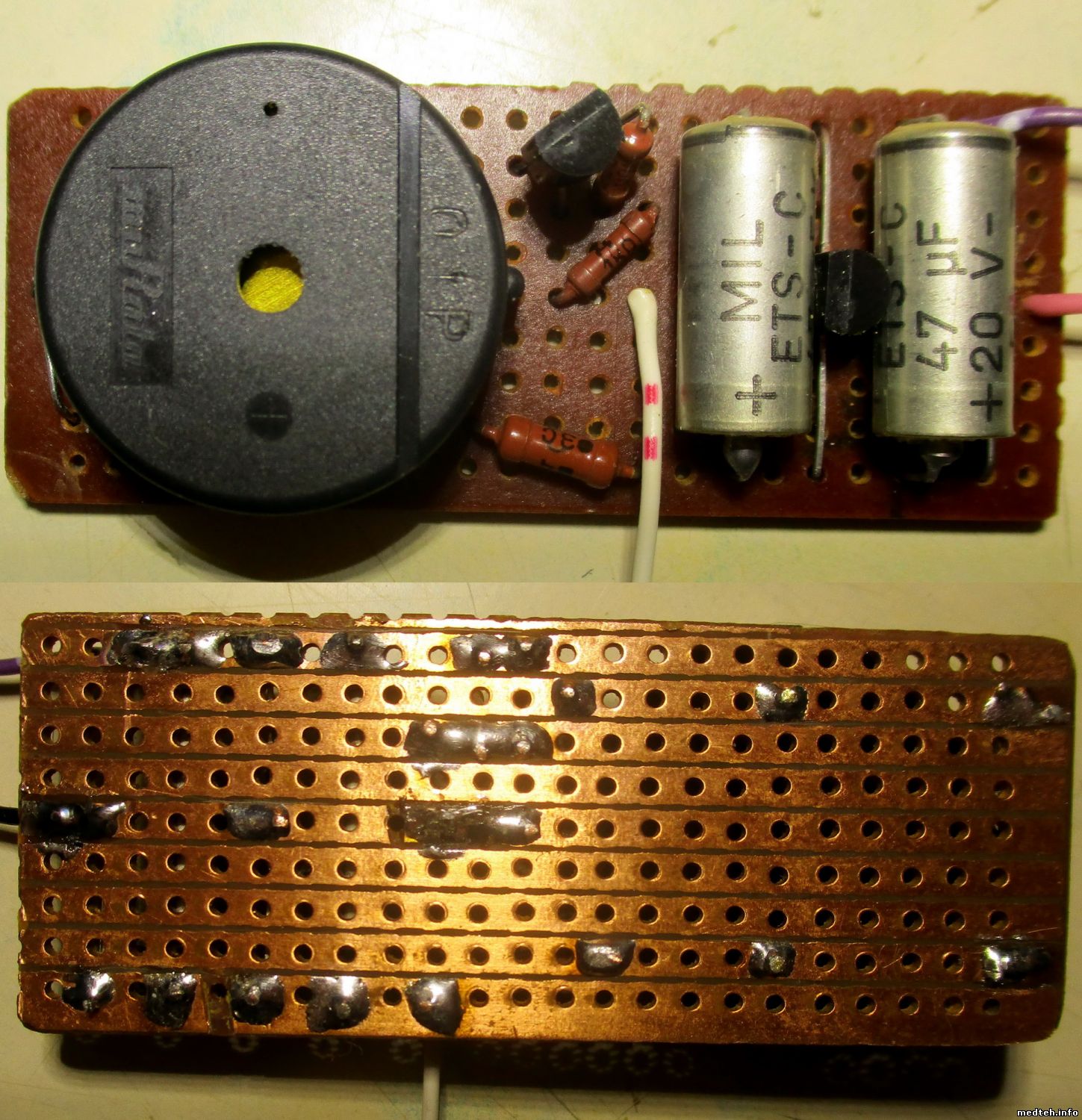

Кабель прислали с завода изготовителя.
Не понравилось что в АЛМАГе нет звуковой сигнализации окончания работы через 22 минуты.
Для себя сделал. Buzer (6v) со встроенным генератором.
Сообщение отредактировал sleska - Пятница, 05.Фев.2021, 01:43
sleskaДата: Пятница, 12.Фев.2021, 11:16 | Сообщение # 156
У вас сообщений: 36
Инженер МРТ
056
Вот как-то так, всё работает отлично.
