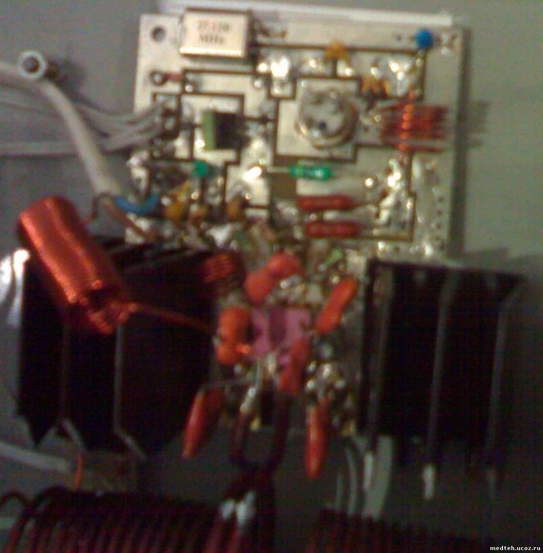

Quote (Hall70)
Внутри так сделано что ощущение что его собрали где то в подвале
Hall70, в точку, ОчУмелые ручки блин. Прилагаю вариант их генератора (качество фото не очень). Стоит полевик КП902А.

anton26Дата: Среда, 19.Май.2010, 16:09 | Сообщение # 20
У вас сообщений: 375
Это такой УВЧ без ламп. На транзисторах. Вот фотка.
Собственно их уже купили штук 10 в разные санатории. Ни один не выдает более половины мощности. Поверку не проходят. Отправляли на завод - ничего не изменилось.
Кто сталкивался с таким прибором?
Сообщение отредактировал anton26 - Среда, 19.Май.2010, 16:10

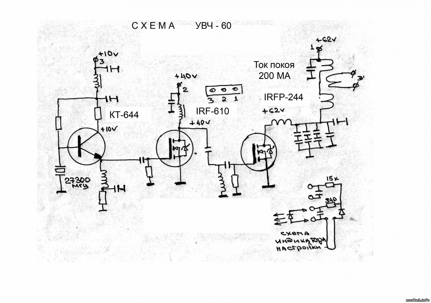

Господа! Этот УВЧ-60 Выпускают Узбеки, пишут паспорта и реализуют ребята из подмосковья. УВЧ фуфло., но сделать можно при замене выходного транзистора ставте ток не более 200 ма. Если потребуется подобрать выходной транзистор (изготовителями применяется не ВЧ транзистор а переключающий стоит очень не дорого 1-1,5$ , поэтому и его марка забита практически на всех аппаратах

Почему не поделюсь? Транзистор IRFP-244 ток покоя сделай не более 200 ма и тогда всё работает долго.... Я ставлю 150 ма ( правда поверку проходит со скрипом) Вообще не ясно как этот УВЧ прошёл аттестацию и кто позволил ставить эти транзисторы в выходной каскад прибора? У нас он стоит 3000$

Там только один резистор стоит в выходном каскаде увеличиваешь ток покоя растёт ( и мощнось тоже) уменьшаешь ток покоя падает..........
Хотел схему его сбросить , но не сумел если надо то могу на почту.... Удачи

Alex2504Дата: Пятница, 23.Июл.2010, 20:43 | Сообщение # 32
Ремонт 6 разряд
Керчь
Вот схема этого чуда, не забывайте о токе покоя выходного каскада удачи .....
