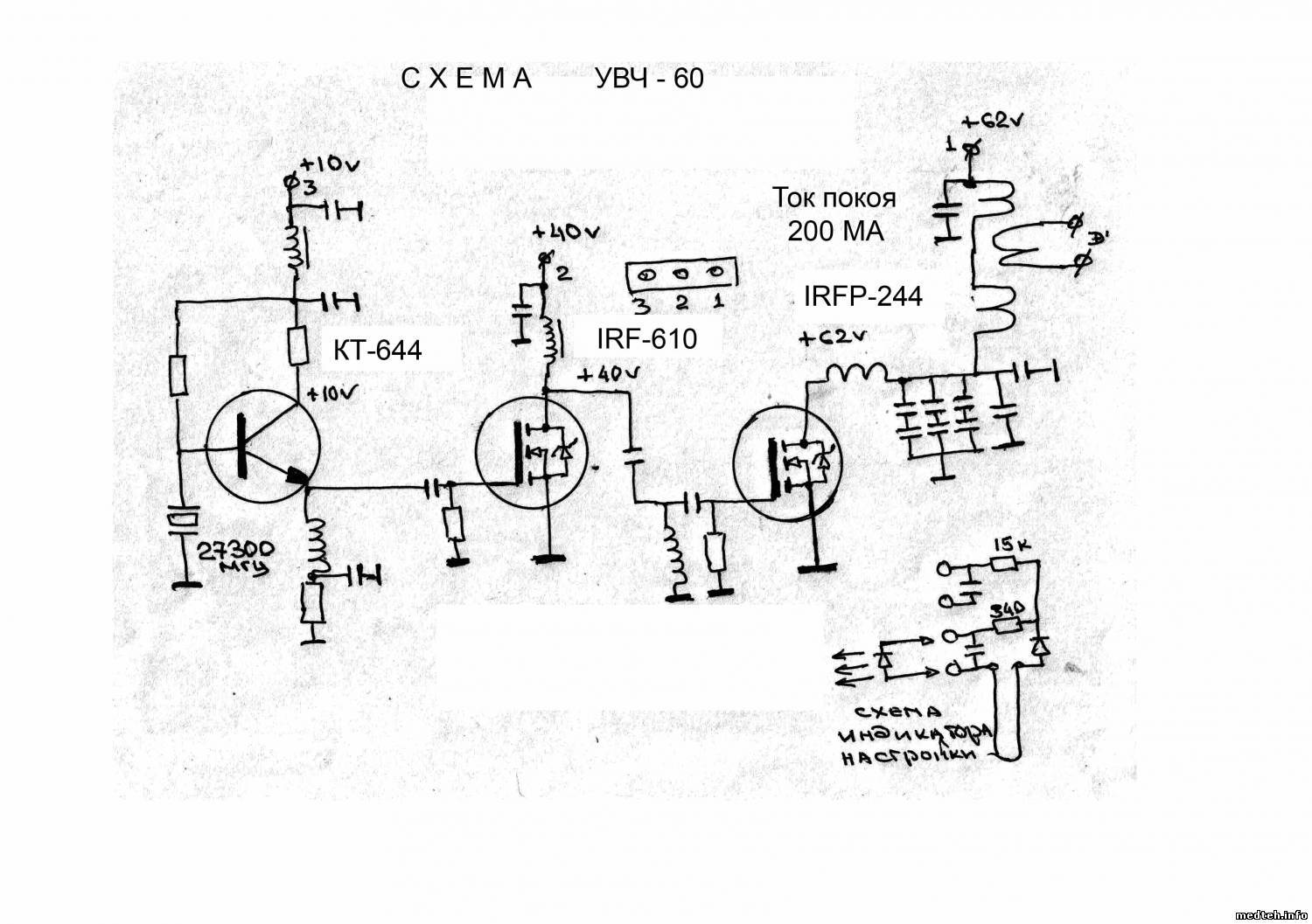

Здравствуйте, господа. Хочу сказать пару слов в защиту Медтеко.
Я туда ездил лично, был на участках сборки приборов, никаких узбеков я там не встречал. Были правда уборщицы узбечки ( или таджички), да ещё пару штукатуров похожей национальности. В самих же цехах работают люди европейской внешности, вполне интеллигентные, и приветливые. Удалось пообщаться с работниками, в том числе и по поводу УВЧ.
По ремонту и схеме могу сказать следующее - генератор работает на трёх транзисторах - 1й задающий КТ 646 А , 2й промежуточный IRF 610? 3q выходной IRFP 240.
Измеряют и устанавливают мощность на фонтоме ИМЧ-01, серьёзный прибор. Показывает частоту и мощность на цифровом дисплее. (не то что у нас, стрелочный с ламповыми нагрузками).
Очень большое значение на всю настройку влияет ток покоя. Контролируют стрелочным амперметром в цепи питания +60в
Ток контролируется в двух диапазонах мощности - 10 ватт и 60 ватт. В обоих случаях ток не должен превышать 200-300 мА, причём на 10 ваттах ток должен быть меньше чем на 60-ти. При неправильной регулировке бывает наоборот, например на 10 ваттах ток может быть 100-150 мА , а на 60-ти ваттах 50-100 мА. Это не правильно. Ток покоя устанавливается со снятыми фидерами, без нагрузки, КПЕ устанавливается на максимальную ёмкость. Для установки тока покоя используют две катушки индуктивности 3 витка ( стоит между конденсаторами и массой) и 5 витков ( толстый провод, идёт на выходной транзистор). Меняя индуктивность этих катушек добиваются желаемого тока покоя в обоих диапазанах мощности. Причём делается это только в сервисном режиме. Как войти в сервисный режим было подробно описано выше. Далее устанавливают фидеры, крепят электроды 120 мм диаметр. Электроды на фантом. Переключают на 60 ватт и плавно вращают КПЕ в поисках максимального резонанса, при помощи кнопок со стрелочками вверх или вниз увеличивают или уменьшают напряжение на промежуточном транзисторе, добиваясь нужной выходной мощности. Затем нажимают кнопку СТОП, переключают на 50 ватт, СТАРТ и опять увеличивают или уменьшают напряжение и так далее до последнего диапазона в 10 ватт. Потребление тока контролируют только при установке мощности в 60 ватт. Ток не должен превышать 2,5 А. Если ток больше, отодвигают катушки на КПЕ в стороны от центральной выходной катушки, затем заново находят точку резонанса и повторяют процедуру настройки Всё это делается при закрытых крышках экранов. Если регулировать с открытыми экранами, а потом закрыть, вся настройка коту под хвост.
И ещё одна хитрость - на самочуствие выходного транзистора, на холостой ток и на максимальную нагрузку очень сильно влияет толщина слюды, которая проложена между транзистором и фольгой. Старайтесь не выкидывать заводскую фольгу и слюду.
на последок хочу добавить, что большая часть приборов выходят из строя по вине персонала в физ кабинете. Замыкают фидеры между собой, ставят прибор на мягкую поверхность или на простынку, которая закрывает доступ воздуха в прибор, перекрывая прорези на дне прибора, не следят за работой кулеров, эксплуатируют прибор не смотря на то , что кулеры шумят, визжат или вообще не крутятся.
УВЧ автомат на практике зарекомендовал себя лучше чем с ручной настройкой резонанса. Поэтому Медтеко сейчас выпускает только УВЧ автомат.
Вобщем ремонтируйте правильно, эксплуатируйте правильно и тогда прибор прослужит долго. Хотя недостатков у него действительно много. И транзистор выходной не тот что надо, и собран как в школе на уроке труда. Беда Медтеко ещё в том, что они не делятся схемами и методиками настроек своих приборов это уже вопрос к руководству фирмы, а не к работникам. Как я слышал, руководство запрещает распространятся на эту тему

verookoДата: Суббота, 16.Апр.2011, 20:40 | Сообщение # 60
Ремонтник
Раменское
Quote (babysh-m)
Что значит долго для этого г...на, сравните с тем же УВЧ-66, вот это и есть долго.
Для УВЧ 60 один год работы - это уже долго
yes
Сообщение отредактировал verooko - Суббота, 16.Апр.2011, 23:49
verookoДата: Суббота, 16.Апр.2011, 20:43 | Сообщение # 61
Ремонтник
Раменское
Quote (Элка)
Это все называется непродуманность схемотехники или, одним словом самодельщина
Может кто то меня не правильно понял? Я и не спорю что в схемотехнике УВЧ60 много недоделок и самодельщины.
Я просто хотел поделиться, как его отремонтировать.
И ещё хотел подчеркнуть, что узбеки тут не причём, это прибор делают наши братья славяне.
Сообщение отредактировал verooko - Суббота, 16.Апр.2011, 23:48
verookoДата: Суббота, 16.Апр.2011, 20:48 | Сообщение # 62
Ремонтник
Раменское
Quote (Alex2504)
Там только один резистор стоит в выходном каскаде увеличиваешь ток покоя растёт ( и мощнось тоже) уменьшаешь ток покоя падает.
Никакими резисторами ток покоя и выходная мощность в этом генераторе не регулируются.
Читайте мою методику ремонта описанную выше

YurkevichДата: Четверг, 21.Апр.2011, 15:52 | Сообщение # 75
У вас сообщений: 567
инженер-наладчик
выборг
В качестве хобби или гуманитарной помощи можно. Если при ремонте приходится использовать "шаманские пляски с бубном и черную магию" - а по другому эти чудо аппараты иногда не отремонтировать, то как гарантировать качество?
babysh-mДата: Четверг, 21.Апр.2011, 18:33 | Сообщение # 76
Quote (Yurkevich)
И еще пол года нашей гарантии на произведенный ремонт.
verookoДата: Четверг, 21.Апр.2011, 19:14 | Сообщение # 77
Ремонтник
Раменское
Quote (Yurkevich)
Quote (babysh-m)
Вы так гордо именуете себя инженерами-наладчиками и сервисными инженерами!!! так будьте же достойны этого звания.
YurkevichДата: Четверг, 21.Апр.2011, 20:52 | Сообщение # 78
инженер-наладчик
выборг
Профессионал тем и отличается от "любителя" что более глубоко и комплексно оценивает ту или иную проблему. Если прибор грамотно спроектирован и изготовлен то можно более менее уверено говорить как об будет себя вести в эксплуатации. Ну и для конкретики. Откроем любой радиолюбительский радиосвязь) сайт, в нем раздел усилители мощности - и выберем схему любого транзисторного усилителя мощности на частоту 27МГц и сравним с УВЧ60.
Ну и дураки эти любители: чего то и ВЧ танзисторы используют, и сложные базовые и коллекторные цепи, и защиту от перегрузок, и даже (как у Задорнова -"ну тупые") зачем то схемы согласования с нагрузкой (всякие там П-фильтры, ТДЛ -"трансформаторы на длинных линиях") придумывают, да еще и предупреждают о нежелательности холостого хода, больших значений КСВ. И методику настройки подробно описывают. Это же сколько "лишних" деталей и настроек? А тут! На выход поставили мощный полевик - мол радуйтесь! Подумаешь - импульсный, ведь при включении работает. А уж ууказания в тех документации о нежелательности работы в непредусмотренных режимах - так это вообще "от лукавого" и касается всяких "лохов". Если что можно и в позу встать : Какой это специалист, если не может (из г... конфетку сделать, и чтобы не пахла) отремонтировать
Извиняюсь, если, может быть. резко написал, но обладая некоторым опытом и знаниями, трудно удержаться при знакомстве с некоторыми "достижениями конструкторской мысли"
babysh-mДата: Четверг, 21.Апр.2011, 21:45 | Сообщение # 79
Quote (verooko)
Для меня есть другое понятие - ПРОФЕССИОНАЛИЗМ.
Этот ваш профессионализм полностью соответствует началу 20 века и ни как не позднее. Везде в мире ремонт производится до блока. До детали только работаем мы и то от безисходности и безденежья. Этот стиль вчерашнего дня здорово задерживает сроки ремонта и соответственно отнимает возможность проводить качественное лечение больных.
YurkevichДата: Четверг, 21.Апр.2011, 22:24 | Сообщение # 80
инженер-наладчик
выборг
Verooko. более внмательно прочел сообщение №33 и еще раз убедился в "любительстве" разработчиков:
- "Ток покоя устанавливается со снятыми фидерами, без нагрузки, КПЕ устанавливается на максимальную ёмкость. Для установки тока покоя используют две катушки индуктивности 3 витка ( стоит между конденсаторами и массой) и 5 витков ( толстый провод, идёт на выходной транзистор). Меняя индуктивность этих катушек добиваются желаемого тока покоя..." Всю жизнь ток покоя усилительного каскада настраивают при отсутствии входного (усиливаемого) сигнала. Поэтому он и называется - ток покоя (посмотрите любой учебник или справочник). Настройка тока покоя изменением индуктивности - это можно записать в "студенческие перлы".
- "Далее .... Переключают на 60 ватт и плавно вращают КПЕ в поисках максимального резонанса, при помощи кнопок со стрелочками вверх или вниз увеличивают или уменьшают напряжение на промежуточном транзисторе, добиваясь нужной выходной мощности". Ну тут более менее. Хотя, после настройки тока покоя на каскад подают усилиываемый сигнал и настраивают величину индуктивности в цепи стока.
- " И ещё одна хитрость - на самочуствие выходного транзистора, на холостой ток и на максимальную нагрузку очень сильно влияет толщина слюды, которая проложена между транзистором и фольгой". Изменение толщины слюдяной прокладки ( не думаю что она при ремонте будет изменяться в десятки раз) приводит к изменению монтажной (или паразитной) емкости и величины теплового сопротивления на несколько процентов (в худшем случае). Извиняюсь, но это признак подбора параметров элементов, что, мягко говоря, не одобряется стандартами.
-"Старайтесь не выкидывать заводскую фольгу и слюду" еще одно свидетельство необходимости подбора.
- "на последок хочу добавить, что большая часть приборов выходят из строя по вине персонала в физ кабинете. Замыкают фидеры между собой, ставят прибор на мягкую поверхность ..." Ага, пациентов и персонал заинструктировать и предусмотреть смертную казнь за нарушение правил. При проектировании разработчик обязан предусмотреть и такие ситуации.
- "Вобщем ремонтируйте правильно, эксплуатируйте правильно и тогда прибор прослужит долго. Хотя недостатков у него действительно много. И транзистор выходной не тот что надо, и собран как в школе на уроке труда"
Разработчики что, хотят сказать: - "Все в г..., а мы в белом смокинге".
