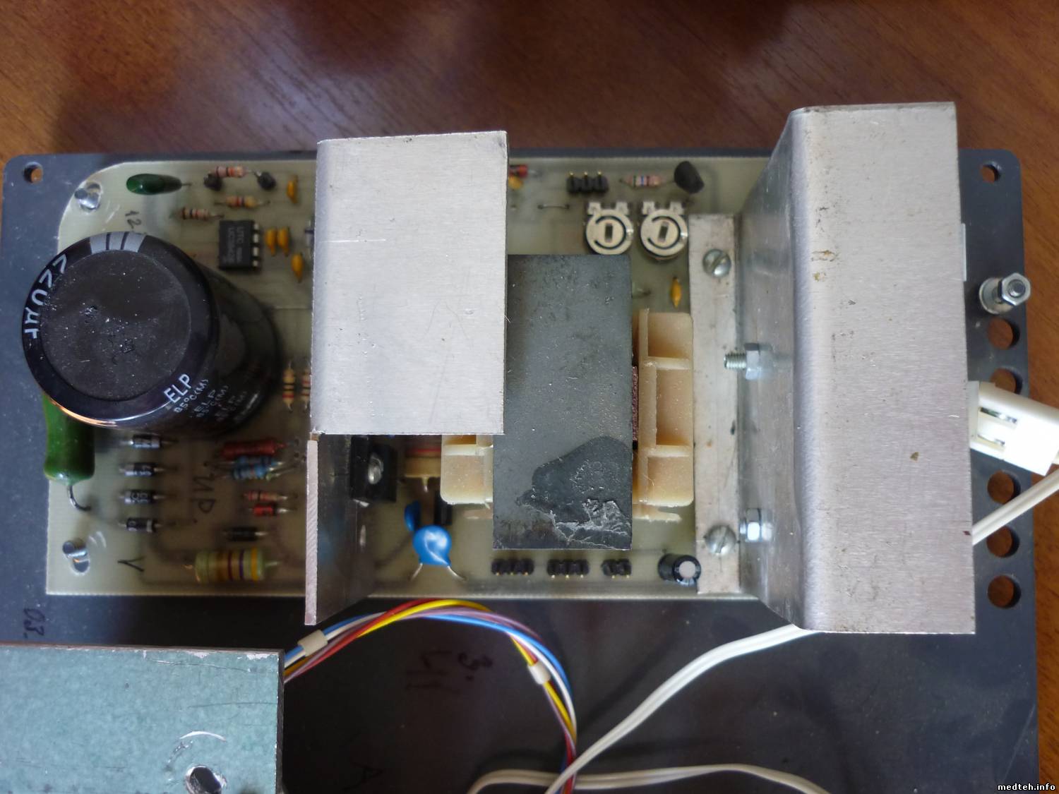

Прошу выложить схему или фотографии подключений внутри УВЧ выпуска 2005г на сове5тских транзисторах,мне достался весь разобраный,при проверке блока питания нет выхода с входного транса shok
SeptДата: Четверг, 30.Июн.2011, 00:01 | Сообщение # 92
Житомир
Судя по фотке, у тебя только один разьм отключен. Больше покажи, всю плату источника.
Quote (vadmoroz)
С какого именно?

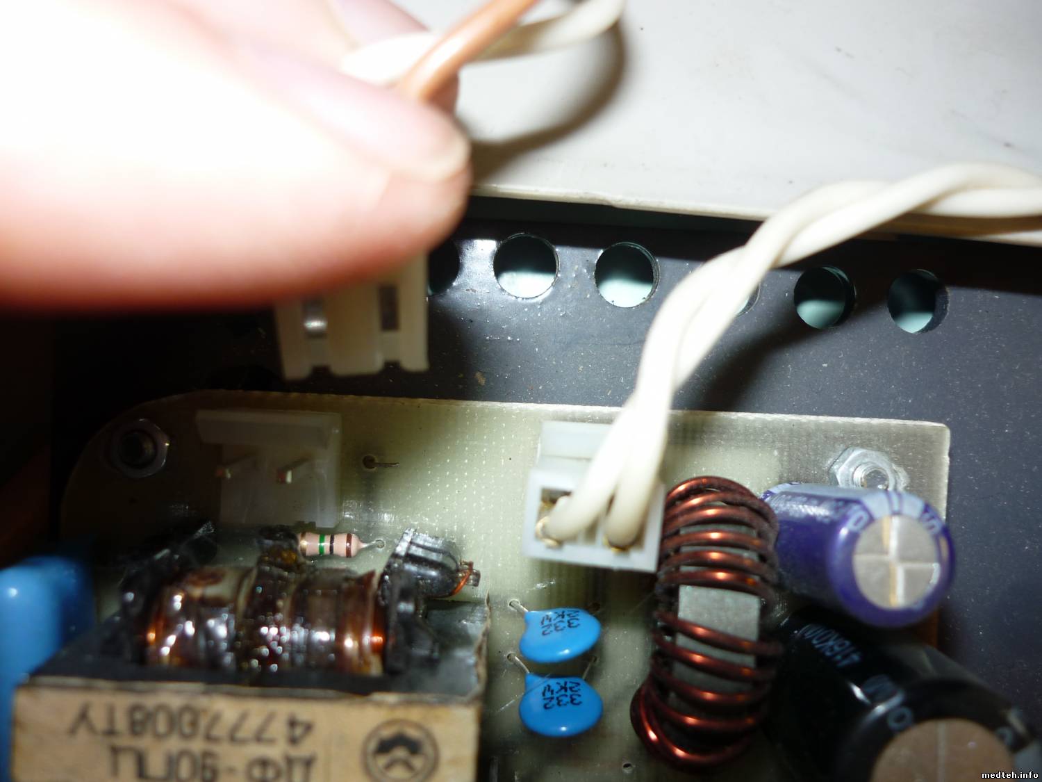

AlexiumДата: Четверг, 30.Июн.2011, 09:40 | Сообщение # 93
На фото дроссель сетевого фильтра, использовался в модулях питания советских телевизоров 3-4 поколения. На барахолках навалом.
vadmorozДата: Четверг, 30.Июн.2011, 11:42 | Сообщение # 94
У вас сообщений: 217
Какой куда разъем?
vadmorozДата: Четверг, 30.Июн.2011, 11:55 | Сообщение # 95
1.C платы в/ч 2 провода,думаю один более мощный +64в,другой3-х проводный тоже питание,еще один с датчика в/ч двухпроводный и два 3-х проводных цветных на двигатель КПЕ 2.С платы управления один 3-х проводный один 2-х проводный 3.С кулера один 2-х проводный цветной

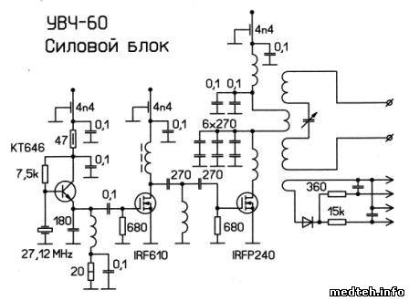

eksanДата: Среда, 26.Окт.2011, 17:37 | Сообщение # 97
speh
tuhytik
схема

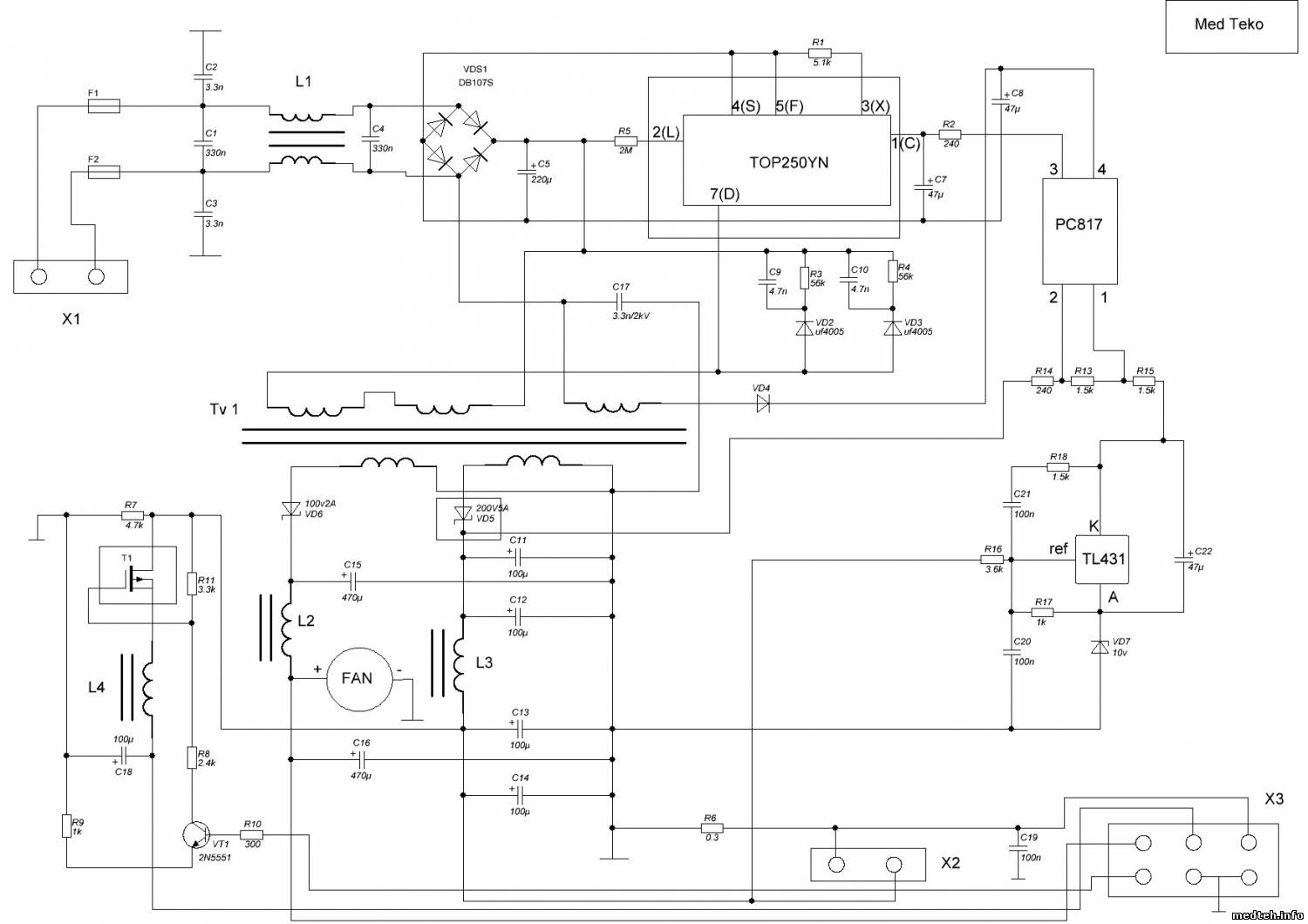

Вот кстати выкладываю ещё схему БП (одну из нескольких) этого УВЧ (получили откуда то с России ), так что за правильность не ручаюсь, вроде бы,на первый взгляд, всё сходится, так что корректируйте если что.
