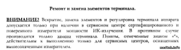

можно, хоть в соседнее помещение, хоть на другой континент! Но, это вмешательство с нарушением.
FatalytiДата: Четверг, 22.Окт.2015, 05:56 | Сообщение # 17
Павлодар
т.е схемы у основного терминала и у дополнительного одинаковые? А вмешательство с нарушением чего?
yblod5Дата: Четверг, 22.Окт.2015, 06:05 | Сообщение # 18
Сервис-инженер
Схемы разные.
Вообще, всяческая доработка, усовершенствование, переделка - есть вмешательство в конструкцию медицинского прибора! ...

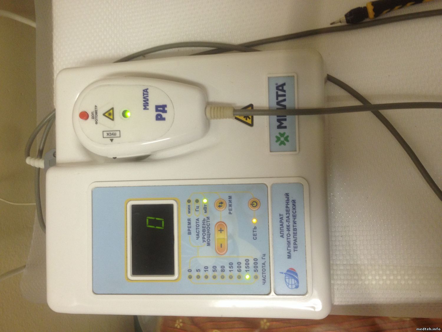

При переключении на установку мощности на цифровом табло "0" при увеличении ничего не происходит.
Кнопки проверил время выставляется.Вышли из строя ИК диоды?

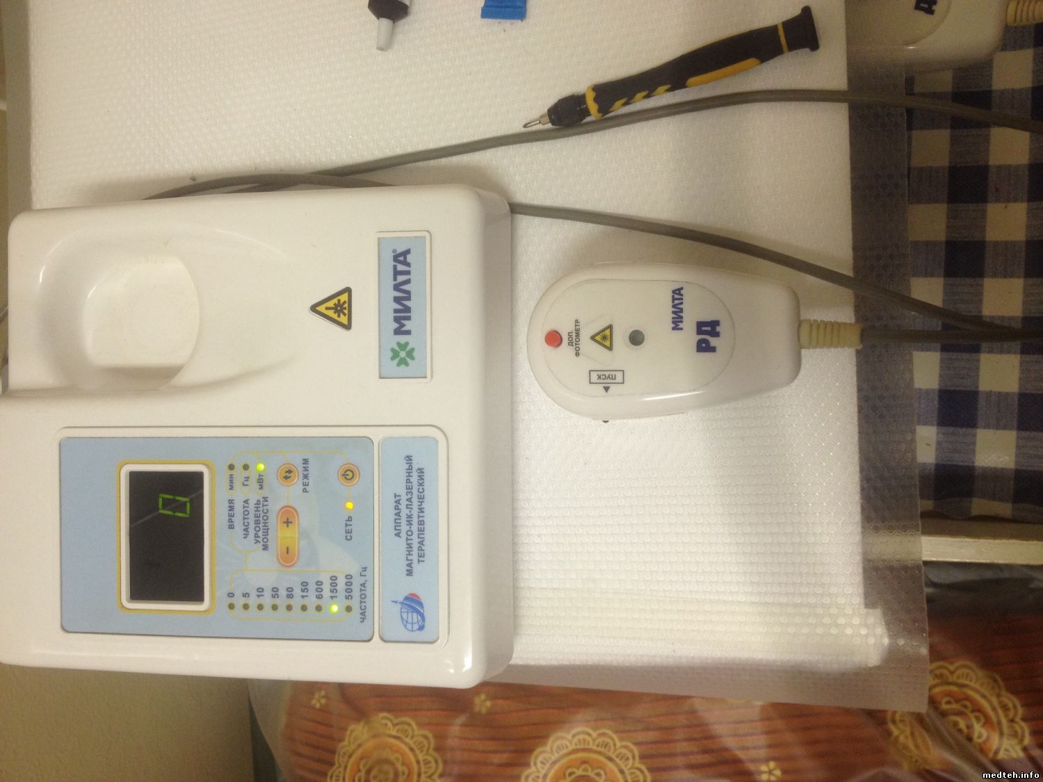

Прошу помощи! Аппарат Милта-Ф-8-01, при выборе мощности на кнопки "больше""меньше" не реагирует, unknown на дисплее постоянно горит "0". Выбор частоты и времени проходит нормально. Подскажите, в чем может быть причина? Заранее благодарен!
AlexiumДата: Четверг, 21.Апр.2016, 16:06 | Сообщение # 35
Вы аппарат хоть открывали или будем гадать на кофейной гуще?! ...
Что с напряжением питания лазера?
Что с лазером?
Форум превращается в паперть для попрошаек. Сами ничего не делают, только "стучат":
- кто сталкивался?
- у кого такое было?
Кто за меня будет думать?
Кто за меня будет делать? ...

Товарищи, следующая проблема нависла: есть аппарат "Милта-Ф-8-01" 2008 г.в., нужна прошивка микроконтроллера - ATMEGA16L 8PU.
Возможно у кого-то она есть, или есть возможность снять - просьба поделиться.
