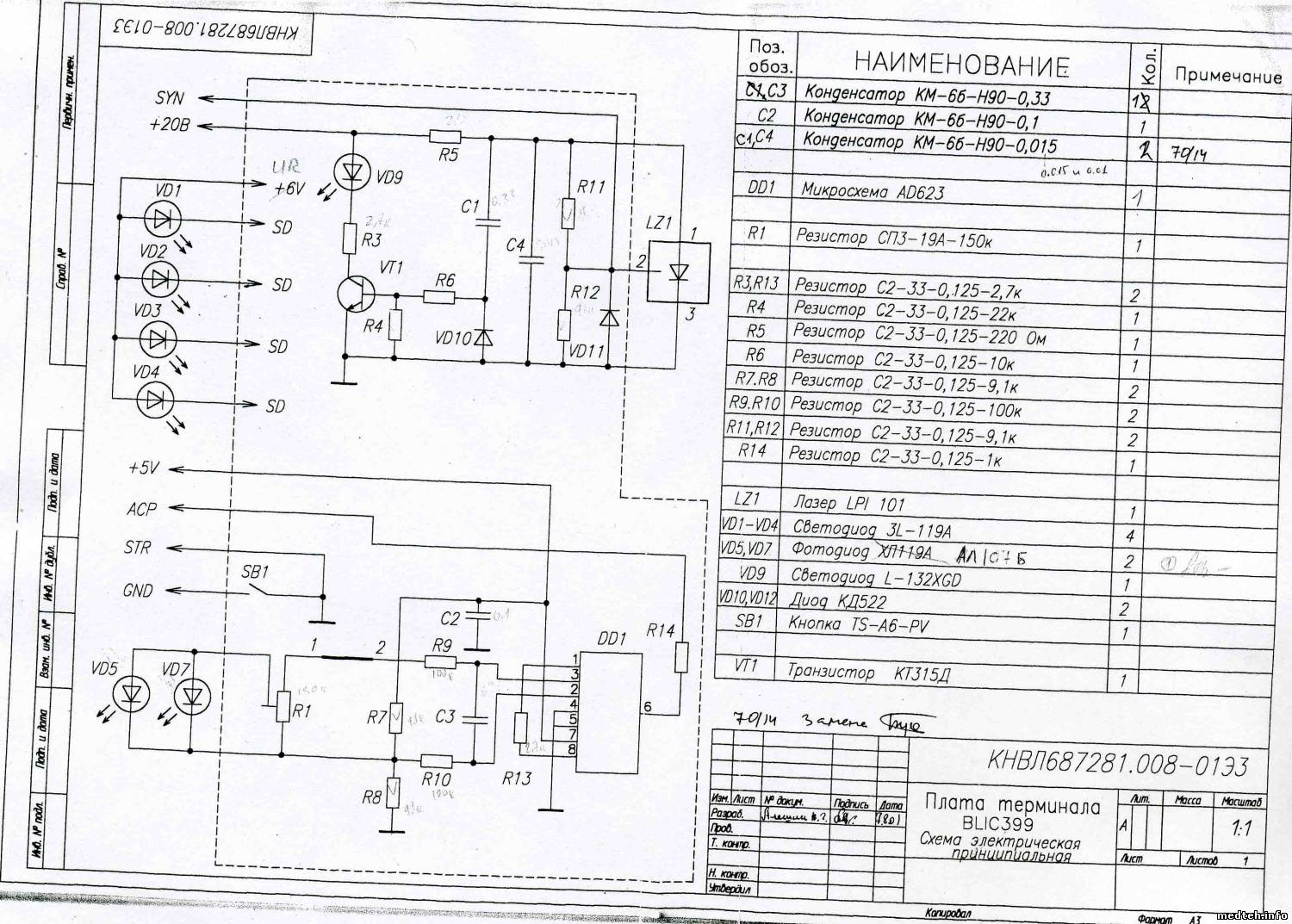

Давайте по существу. Вы про лазер (ЛПИ101/120)? На терминале светодиод индикации светится? Напряжения на ЛПИ есть? Свечение через фото телефона наблюдается? ЛПИ какого исполнения стоит и какая фактическая мощность излучения у него? Лучше фото. Можно подобрать Б/У, пересылка Ваша.

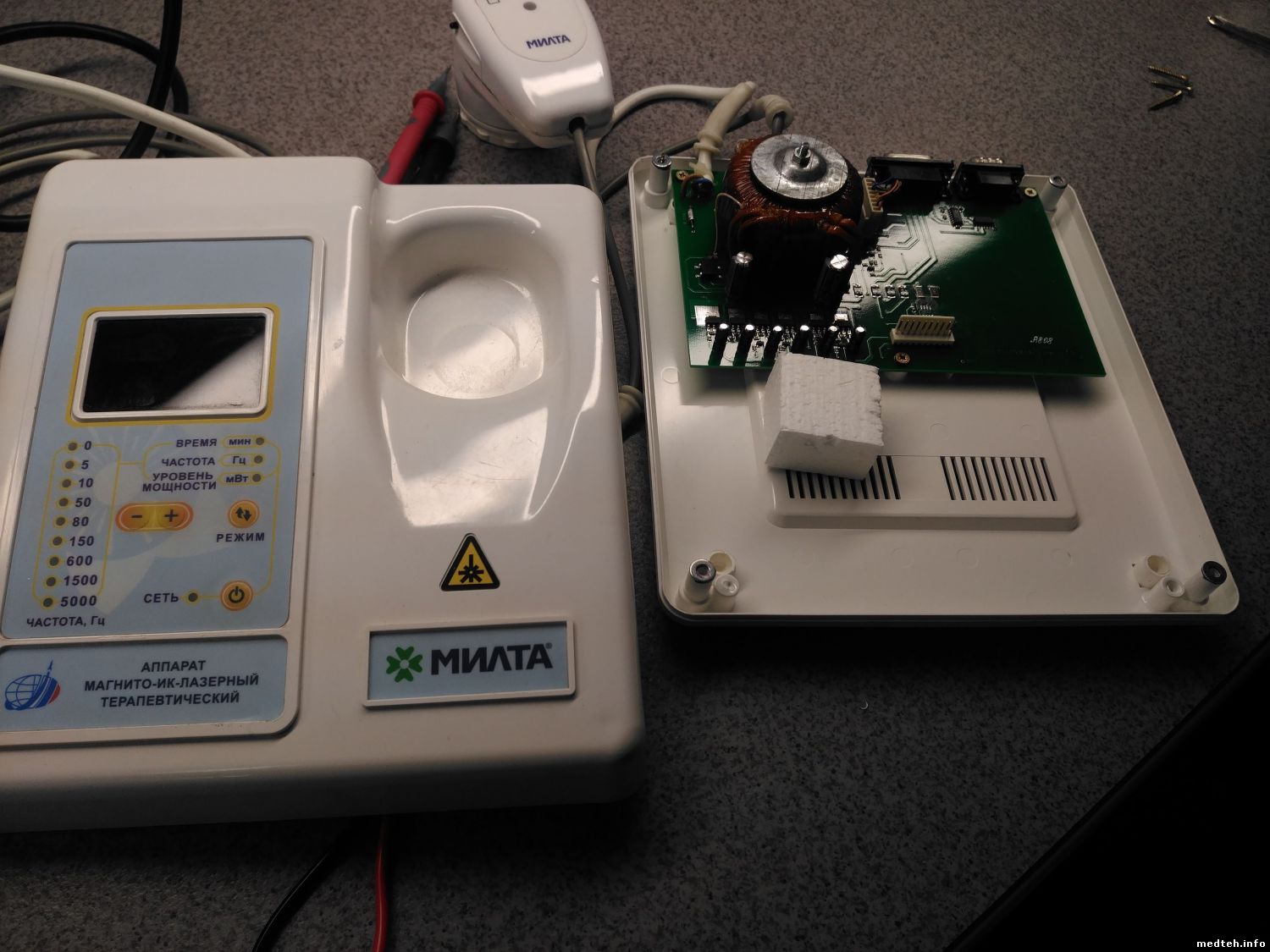

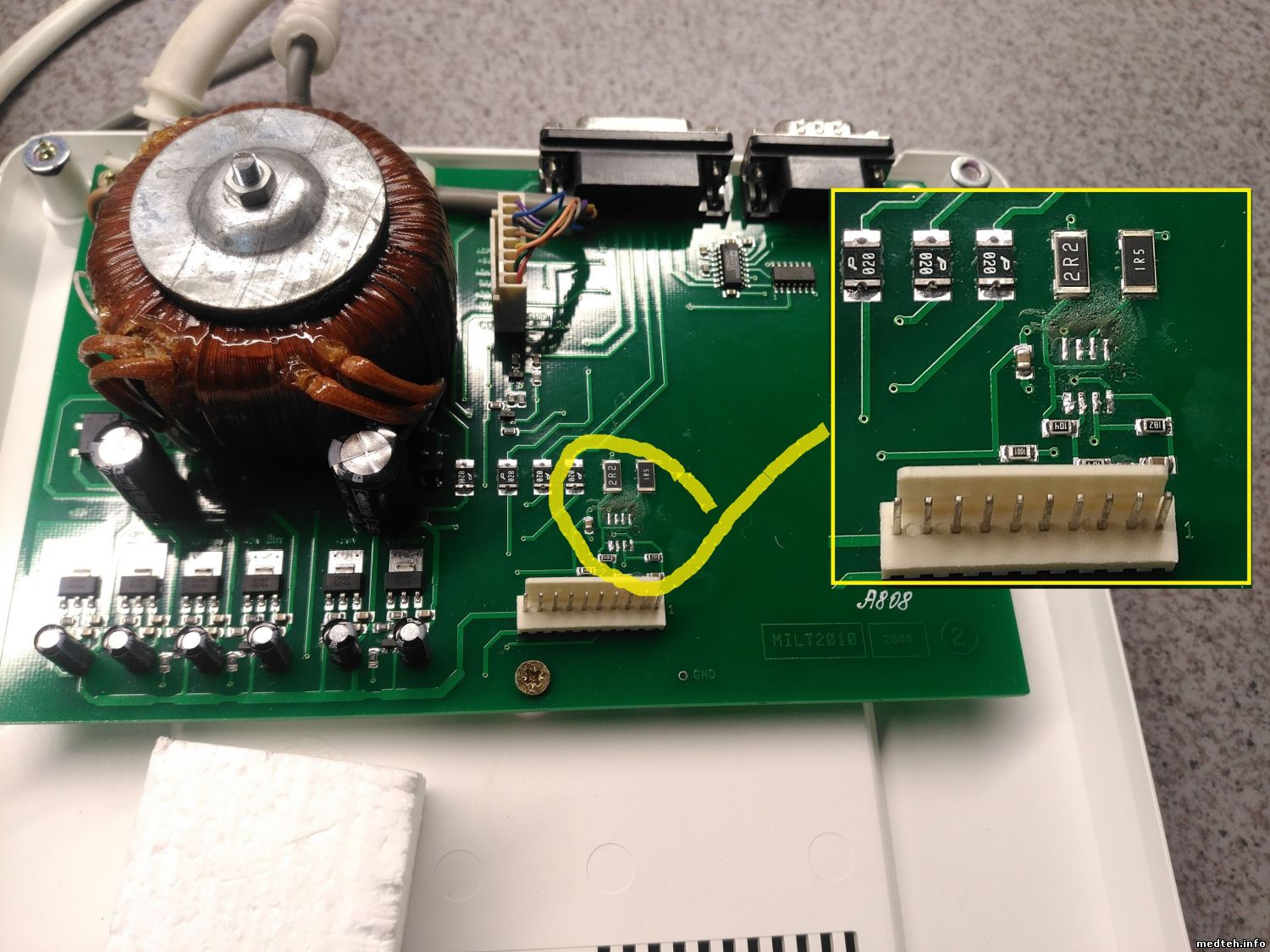

Приветствую. Опишу что было у меня, может кому-то пригодится в будущем. Поступил аппарат с признаками неработы самого терминала. Грелся сильно резистор по питанию на 20 В. Определено было, что закоротил сам ЛПИ 101. Данная неисправность не повлекла за собой никаких последствий ни для микроконтроллера, ни для других навесных элементов - проверено! В процессе диагностики было выявлено, что нет сигнала на управление лазером - неисправность в проводах (обрыв), врачи закрутили его так, что страшно было смотреть, провод только под замену. Далее обнаружилось, что при закорочении ЛПИ возможно перегорел светодиод - замена. После успешной "операции" аппарат сразу же пошёл на поправку и на выздоровление. Хочется сказать спасибо участнику форума Volodya за помощь и поставку ЛПИ 101.

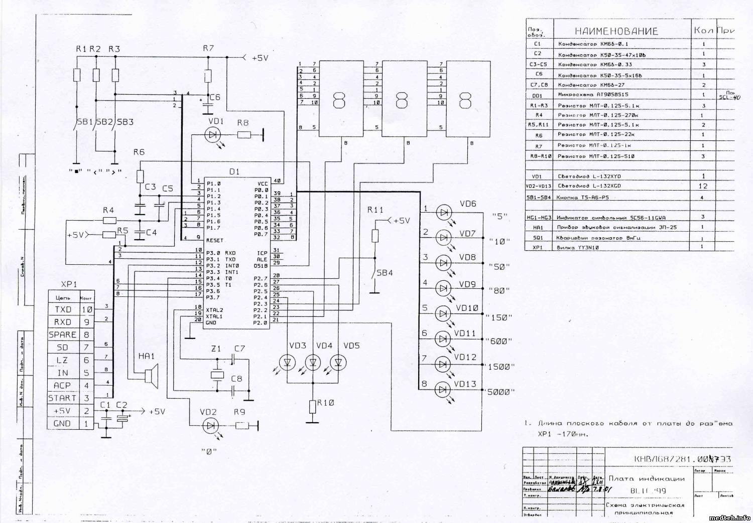

Уважаемый Volodya, можно Вас попросить отсканировать схемы на новый вариант "Милта"-Ф-8-01. Вышла из строя Милта 2001 г.вып. Полетел микроконтроллер, завод высылает сейчас запчасти на Милта только с 2008 г.вып.(На аппараты не старше 10 лет) Хочу попробовать подружить плату индикации с нового варианта с старой платой питания и формирования импульсов. Просто, при подключении новой платы индикации на старую плату питания и формирования импульсов, аппарат включается кнопкой "ВКЛ", моргают все индикаторы, высвечивается на индикаторе "0" и больше не выдает ни каких признаков жизни. Выключить можно только путем выдергивания вилки из розетки. Пробовали снять прошивку с рабочего аппарата и залить заново в новый микроконтроллер, результат ноль, аппарат не включается. При снятии с рабочего аппарата микроконтроллера и постановки его на плату индикации не рабочего аппарата, аппарат начинает работать. С уважением.
Дата: Понедельник, 06.Авг.2018, 12:03 | Сообщение # 63
У вас сообщений: 50
Центральная Россия
Странная комбинация у Вас. Если можно фото прикрепить. Вариант до 2008 года индикация сделана на контролере ATMEL AT90S8515. Да остальная схемотехника не совместима разъёмы, питание и т. д. Пост 9 выше. На сколько я помню запуск лазера отличается. Новая Милта индикация на ATMEGA16L. Нечего не менялось до настоящего времени. Считать с них прошивку на сколько мне известно не возможно. Схема совсем элементарная, в элеронном виде нет и скан пока не под рукой.

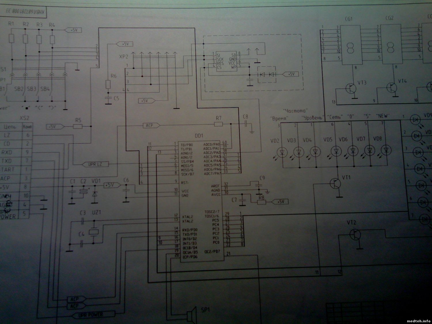

Сейчас посмотрел datasheet на ATMEGA16А (у нас стоит на новой плате индикации) и на ATMEGA 8515-16 (у нас стоит на старой плате индикации). Увидел что у них отличаются обозначения ножек, вот хочу попробовать подключить ATMEGA16А на старую плату индикации согласно обозначения ножек. Буду смотреть что получится. Если получиться, то будем заказывать новую ATMEGA16А на заводе. С уважением.

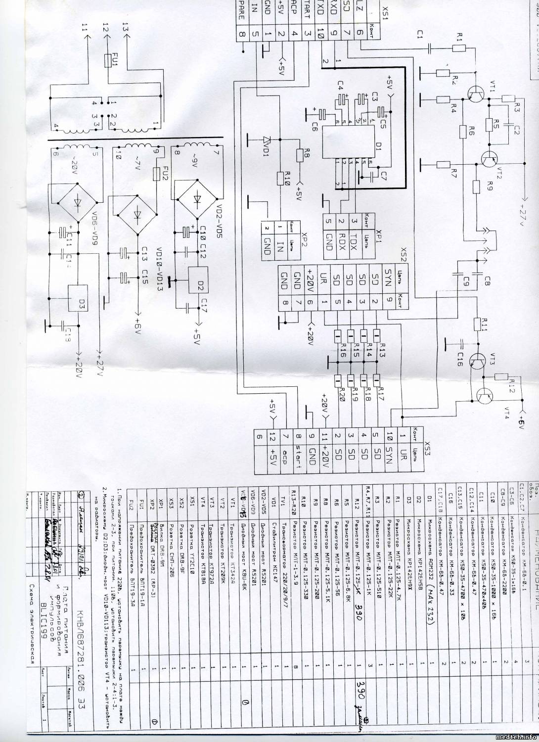

Дата: Воскресенье, 16.Дек.2018, 13:27 | Сообщение # 69
Добрый день! В аналогичном, как на фото предыдущего поста, старом аппарате "Милта", вышел из строя излучатель ЛПИ-102. Я его заказал. У него все индикаторы светятся, в готовность аппарат встаёт. Импульсы управления проходят. Питание на лазер подаётся. Пока идёт деталь почтой, хочется ознакомиться со схемой аппарата. Может быть она есть в хранилище, но мне туда пока доступ закрыт. Могу ли я получить доступ в хранилище?
Ещё хотелось бы скачать схему "Рикты" или "Витязя" российского, т.к. есть неисправный аппарат "Витязь", и я хочу его выкупить для себя. У него не светят индикаторы "готов", ИК и т.д. Лазер тоже не светит, ИК диоды горят. Похоже, что отсутствует 24 вольта. К самому аппарату пока доступа нет. Мне необходимо посмотреть схему на аппарат и сделать вывод, хотя бы косвенно: если нет индикации готовности излучателей и не светит лазер, а ИК диоды светят, то это, скорее всего, блок питания 24 В не выдаёт. Значит ремонт будет малобюджетным. Просто, если лазер неисправен, а там должен стоять ЛПИ-120 (80 долларов), то такой ремонт нерентабелен. Есть надежда, что просто нет 24 В. Прежде имел опыт ремонта этих аппаратов. ssavelov
В "Милте" Ф8 до 2007 года ЛПИ-120 может на запустится. Нужно точно знать что за изготовитель и год производства ЛПИ.
