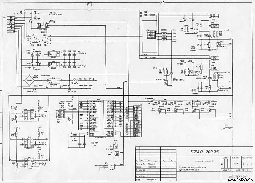

подскажите кто сталкивался....при замене неработающих реле аппарат не включается и греется трансформатор...
babysh-mДата: Понедельник, 24.Окт.2011, 17:13 | Сообщение # 7
Проверь 740 полевой транзистор, конденсатор на 400 или 450 В, рядом с ним и диод.
Неисправность нужно описывать подробнее, в каких режимах проявляется неисправность. Аппарат реализован по двухканальной схеме, два раздельных канала по 50Гц и импульсный. Катушки излучателей составляют параллельный резонансный контур с конденсаторами (их два-2 и 4мкФ). Контур включает в себя еще и разъем - особое внимание к качеству контактов оного.
martiksscat, Ваша тема присоединена к этой. Прежде чем открывать свою тему посмотрите нет ли подходящей!
martiksscatДата: Четверг, 27.Окт.2011, 08:27 | Сообщение # 8
пятигорск
да в том то и дело что диод симистор и полевой транзистор целые....реле заменил.....никаких признаков жизни все равно не подает....не говоря уже о режимах работы
не включается при этом постоянный звуковой сигнал....при этом сильно греется транс....подозрения на ключи управления реле (микросборки....чем заменить их не знаю....на схеме не читаемый текст)
при включении реле все должны сработать?

На аппарте Полюс-2 сгорела первичная обмотка трансформатора, могло ли это вывести из строя другие элементы системы? На вторичной обмотке стоит термо-предохранитель.

Неисправность: сгорел полевой тр. IRF 740 и диод 1N4007 рядом с ним, "порвало" конденсатор 47mF 450V.
Заменил вышедшие из строя элементы, аппарат заработал, но только в импульсном режиме и только при интенсивности "1" и "2". В остальных режимах на выходе ничего.
Подскажите в какую сторону "копать".

Аппарат "Полюс-2М". Пропала индикация работы каналов в импульсном режиме. По "переменке" индицируется нормально. Выход в норме. Где искать?
DimitriusДата: Среда, 01.Май.2013, 10:43 | Сообщение # 24
У вас сообщений: 410
Посмотрите в импульсном режиме наличие сигналов в цепях управления симисторами(транзисторы VT7 и VT7-на их базах). Есть ли выход в импульсном режиме?(наличие магнитного поля). Индикация - это и есть протекание тока через соленоиды, если её нет на одном режиме и есть на другом, то как следствие а работает ли импульсный режим вообще? В соответствии с этим проверьте наличие импульсов на базах выше указанных транзисторов в импульсном режиме. Если же таковых сигналов нет-то смотрите путь поступления данных сигналов от МК.
R7DZДата: Четверг, 02.Май.2013, 23:14 | Сообщение # 25
Рентгентехник
Сочи
Спасибо за ответ,Dimitrius!
Выход в импульсном режиме есть! Ток, в катушках соленоидов протекает (смотрел на контр. точках). Транзисторы управления симмисторами менял. На компараторы с симмисторов в режиме "переменки" поступают положительные и отрицательные сигналы, а в импульсном режиме - лишь отрицательные. Очень трудно работать без схемы. Скачать из хранилища я пока не имею права. Если есть возможность, помогите со схемой!
DimitriusДата: Четверг, 02.Май.2013, 23:35 | Сообщение # 26
Если уж диагностику сделали то можно и схему. Проверьте диоды в окружении симисторов
R7DZДата: Пятница, 03.Май.2013, 00:33 | Сообщение # 27
Рентгентехник
Сочи
Dimitrius! Подозревал эти диоды... Чтобы не было ошибки, вынул разъём от силового тр-ра. Вы не поверите - диоды исправны! unknown Спасибо за схему!!!

полюс-2м, не работает 4 интенсивность импульсный режим на всех частотах, синусоида работает, все остальные режимы с меньшей интенсивностью работают. на аппарате уже меняли IRF 740 и 1N4007 до меня, конденсатор 47mF 450V, прозвонил все описанное выше, все исправно, может что то проглядел?

Не работает первый выходной канал. Сначала обнаружил поломку в разъеме, заменил его и все равно не работает. В отведениях уверен. Что-то внутри схемы, но вот не пойму что. Может кто имел подобную проблему или может подсказать куда плясать?
CycloneДата: Понедельник, 07.Окт.2013, 15:39 | Сообщение # 34
Не работал 1 и 2 уровень интенсивности, схема представленная здесь очень плохо читаема, в результате проблема оказалась в контроллере, была возможность поставить его с другого аппарата.
xopsДата: Вторник, 15.Окт.2013, 00:26 | Сообщение # 35
георгиевск
Pavlun сегодня случилась такая же хрень, как и у тебя. Сначала я разобрал разъем в нем оказался оборван провод, припаял . Толку нет. Полез в схему, почему то начал грешить на симистор но, он оказался целым, проверил реле тож всё ок. Транзисторные микросборки тоже работали, уже и незнал что проверить ещё. Но потом заприметил на схеме 2 больших резистора, ( которые рядом с симисторами) , один из них то и оказался сгоревшим, хотя с по внешнему виду и не скажешь. Так что смотри резисторы .

Изначально было так же как писал GLMIHA:
Так вот оказалось дело в реле и транзисторных ключах к ним. Теперь с ключами и реле все ОК, однако, контроллер приказал долго жить... ireful

Полюс-2М:Если в синусоидальном режиме нет выхода на 3 ,4 уровнях-реле К2;если на 2,4 уровнях-реле К1; если нет какого-то канала-реле К3.
Полюс-2М: Неисправность: сгорел полевой тр. IRF 740 и диод 1N4007 рядом с ним, "порвало" конденсатор 47mF 450V. Может умощнить 1N4007(1A,1000V) заменой на 1N5408(3A,1000V) т.к. под ним прогорает плата как от длительного перегрева при работе? Я заменил-жалоб пока нет.

При выборе режима 50гц. горит диодный мост
и полевик. схемы нет. Помогите если у кого

Эта неисправность - недостаток разработки (признано заводом-изготовителем, правда, в устной форме).
Попробуй поставить все по схеме плюс зашунтируй электролит пленкой ~ 0,1 мкф 400+ В.
babysh-mДата: Вторник, 08.Апр.2014, 19:45 | Сообщение # 40
Обязательно проверьте контакты реле, они подгорают и ага, описанные выше неисправности.
