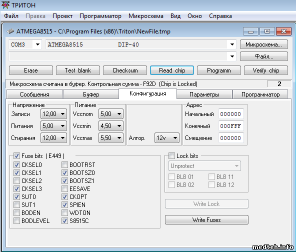

Программированием никогда не занимался, попытался разобраться, перечитал кучу литературы и полный ноль, потерял времени немеряно, посоветоваться не с кем. Приобрел китайский программатор USBasp , прошил его, скачал программу avrdudeprog33.rar , мне должна подойти прошивка pol2m3 для пошивки микроконтролера atmega 8515, микроконтроллер через программатор подключен к компу, а что дальше делать не знаю-испортить МК методом тыка не хочу.
Помогите, кто разбирается.

artem521Дата: Среда, 18.Мар.2020, 14:19 | Сообщение # 85
У вас сообщений: 32
Ачинск
Цитата валера ()
а что дальше делать не знаю - испортить МК методом тыка не хочу.
У Вас новый микроконтроллер? Если да, то необходимо будет настроить его конфигурацию.
Цитата валера ()
Мне нужно вставить прошивка pol2m3, вместо firmware ?
На фото это всего лишь пример. На 2-й странице этой темы видел в архиве настройку фьюзов, посмотрите.
http://www.medteh.info/_fr/15/6712481.png

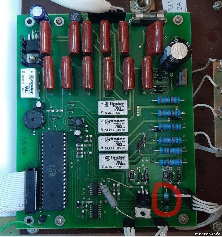

Andrei159Дата: Понедельник, 07.Сен.2020, 17:25 | Сообщение # 86
У аппарата "Полюс-2М", не работает один излучатель. На плате выгорел резистор. Вопрос: кто его утащил за собой?
Прозванивал всё рядом стоящее - всё целое. На что обратить внимание? Куда копать?

yblod5Дата: Вторник, 08.Сен.2020, 09:18 | Сообщение # 87
Сервис-инженер
Неисправный индуктор (врачи их меняют), либо КЗ в проводах на вводе в штеккер к индуктору (перекрутились).
Andrei159Дата: Вторник, 08.Сен.2020, 10:18 | Сообщение # 88
Спасибо за ответ.
Да, скорей всего, был КЗ, так как провод в штекере индуктора был оборван ... Возможно он и сделал КЗ.
По поводу замены индуктора, врачи говорят: с нерабочей стороны индуктор ставили в рабочую сторону - всё работало ...

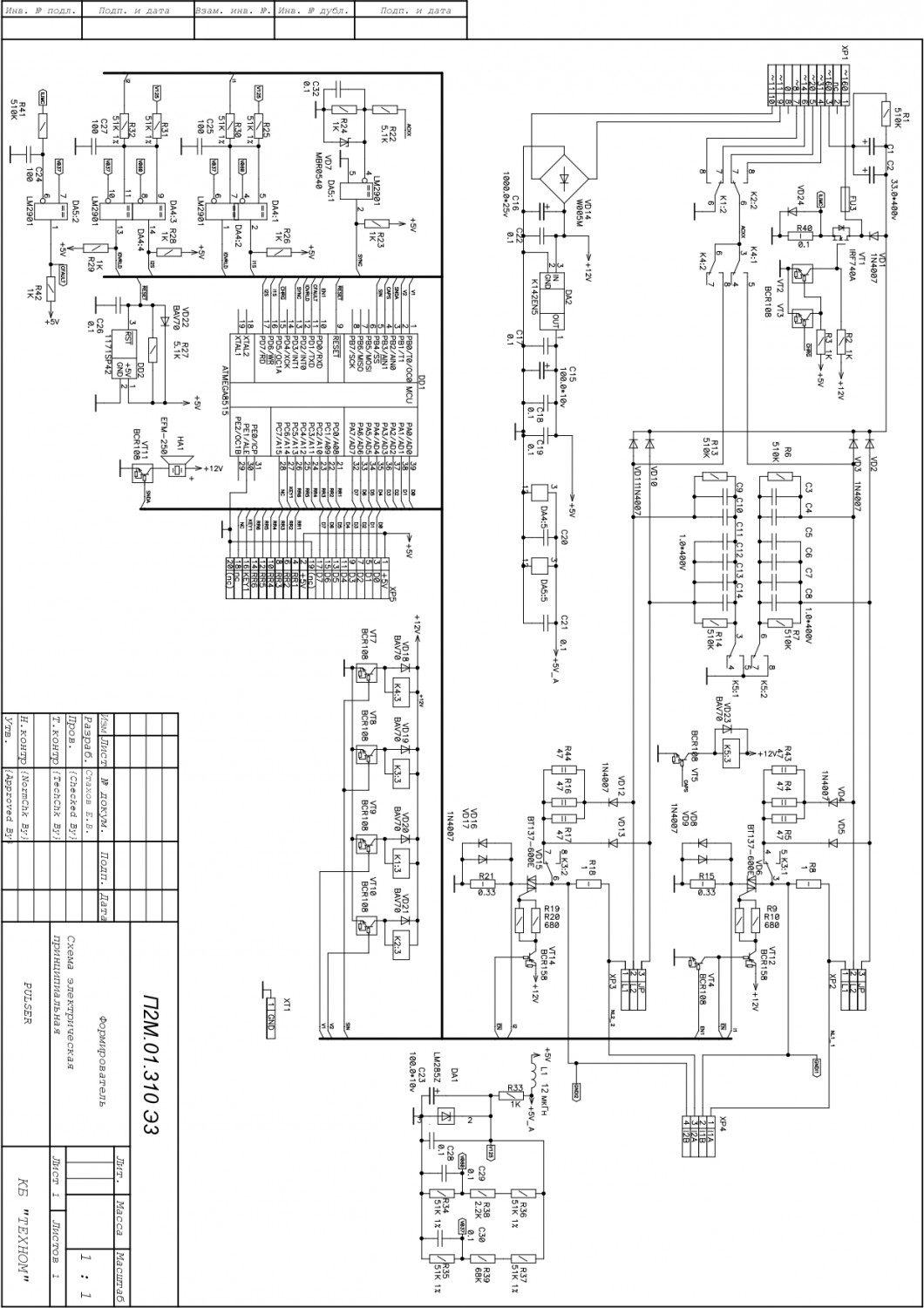

Схема электрическая принципиальная аппарата "Полюс-2м41" - может кому-то пригодится.
Значения фьюзов в виде байтов L=0xE4, H=0xC9. При прошивке контроллера.
