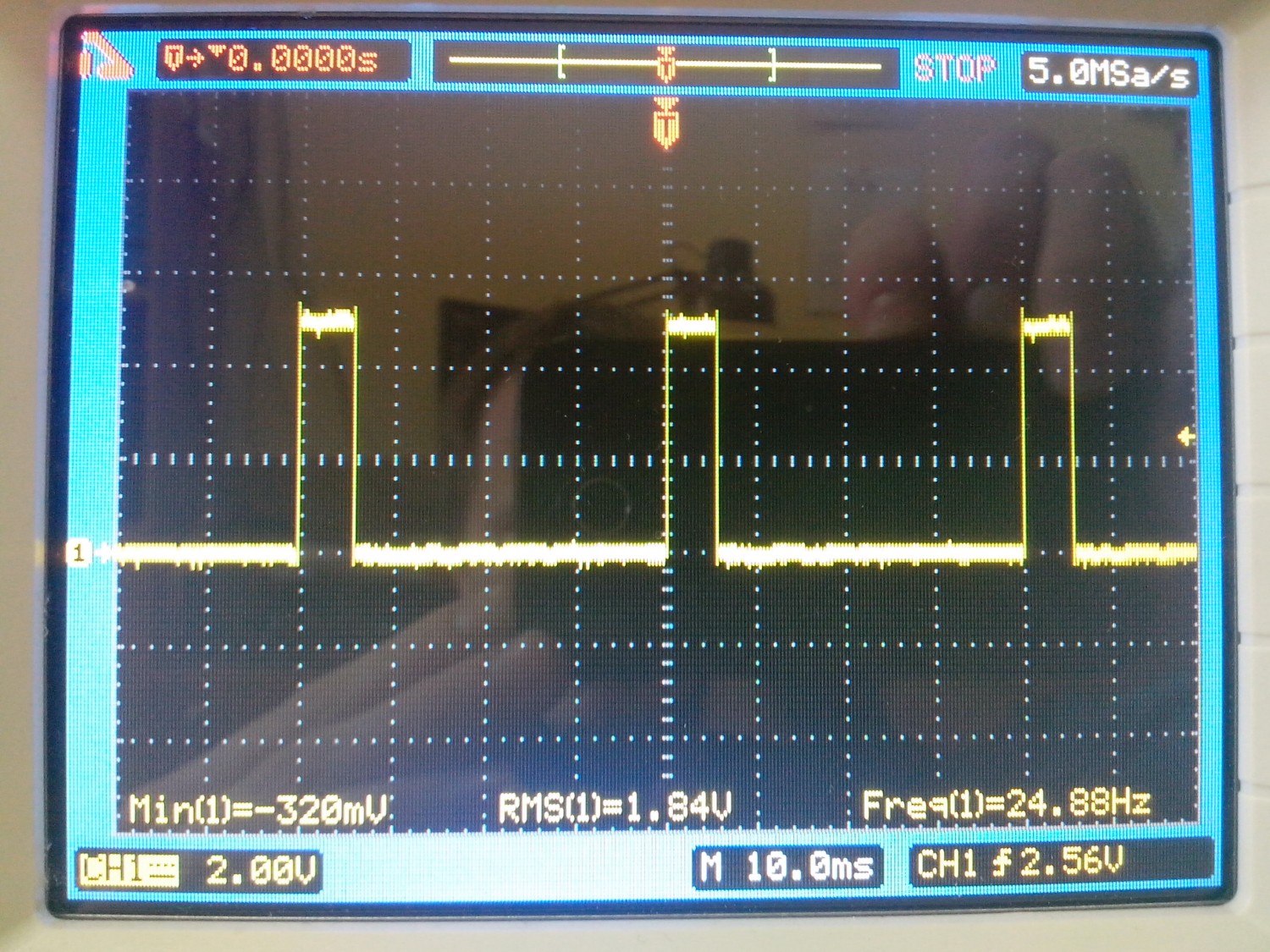

Один операционник - детектор "нуля" (переход сетевого напряжения через НУЛЬ). Нужен для того, что бы семисторы открывались в момент перехода через нуль.
Два других операционника - детекторы тока через излучатели... по их сигналу микроконтроллер узнает что в канале все в порядке и зажигает светодиоды каждого канала.
Цитата
Да выложенные прошивки не полные
есть полные с завода, пишите здесь мыло, кину
Al_sml

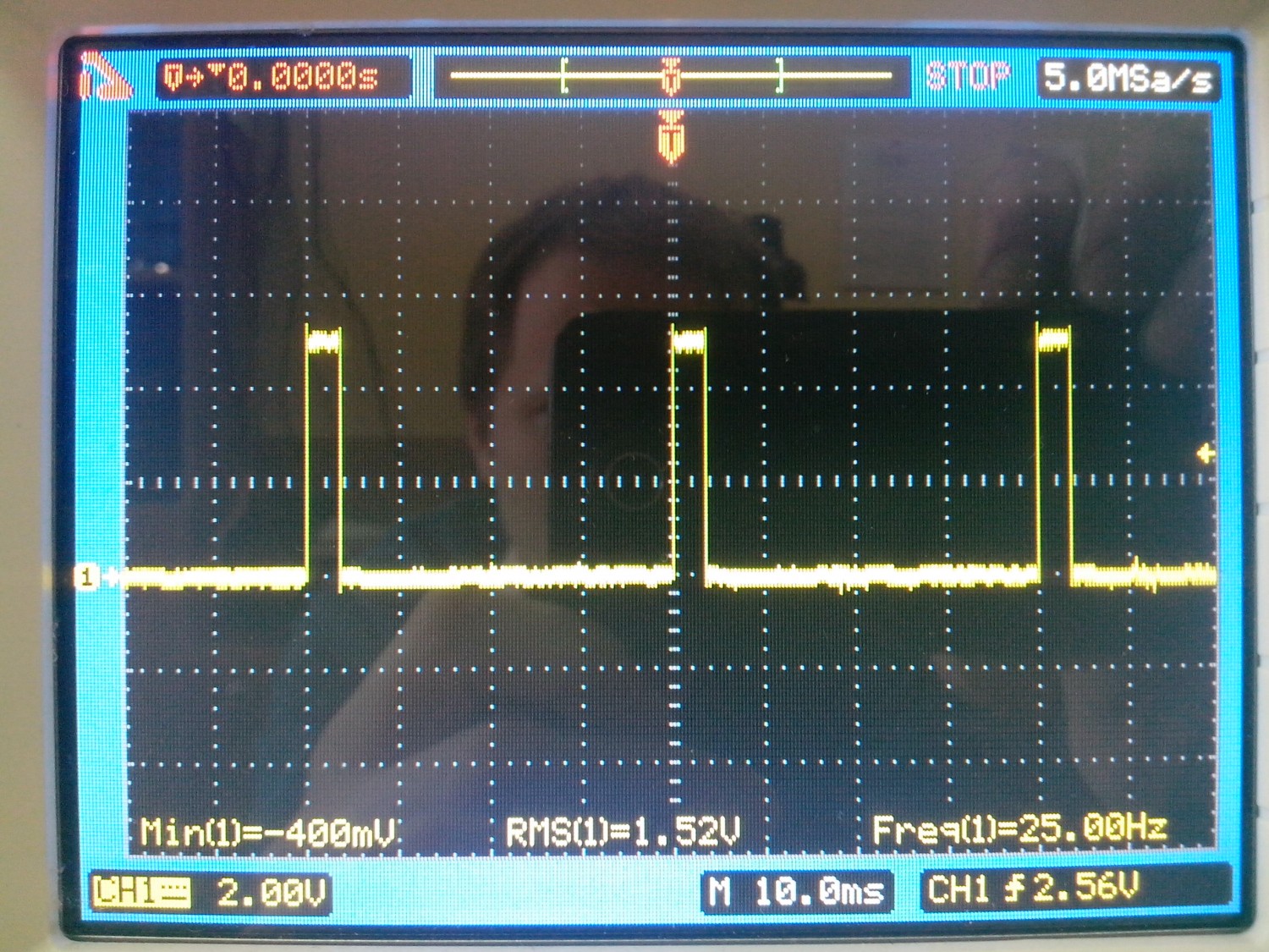

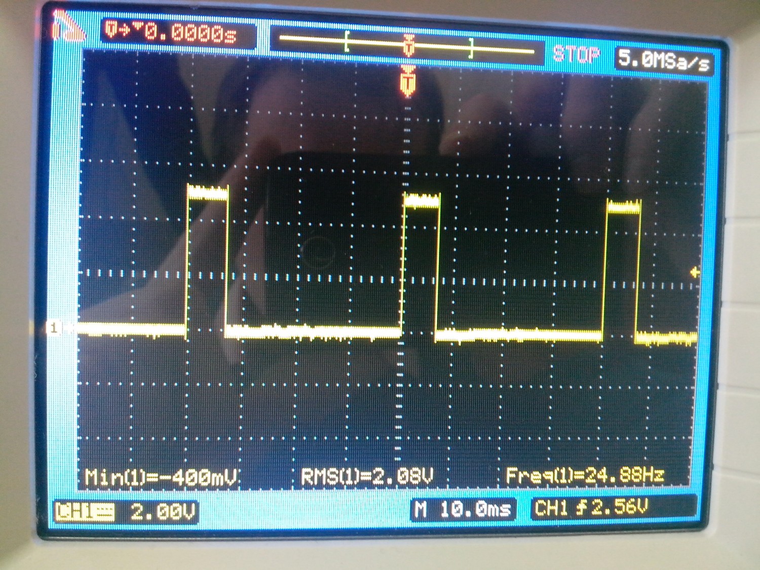

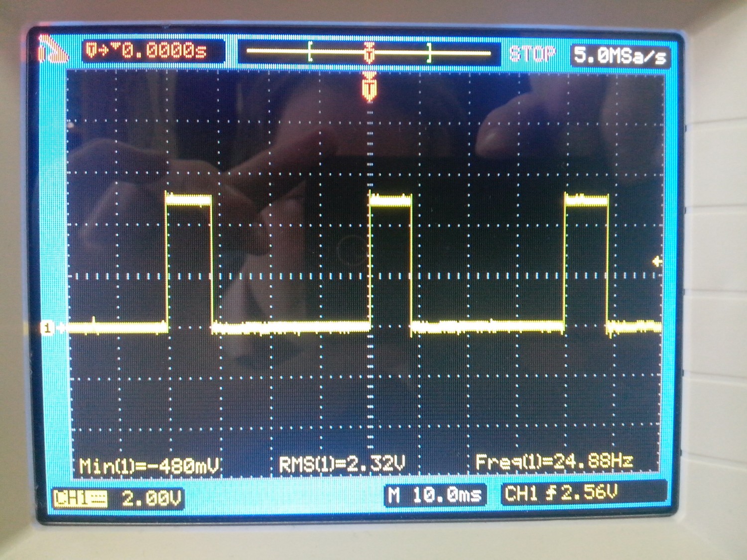

Залил вашу прошивку "pol2m3" в плату "polus2m3 8.01.97" (состав платы: ATmega8515, кварц - отсутствует, 3 тиристора, 3 операционника, 4 реле, конденсаторы раскачки на шасси)
Все работает! Есть все интенсивности (контроль по осциллографу), все режимы, вся индикация в норме!
Единственное НО - в режиме "Синус 50Гц" выходной сигнал включается с задержкой 5-10 секунд после старта. В импульсном режиме выходной сигнал появляется сразу. На нормальную работу НЕ влияет!

Так же сделал четыре снимка с осциллографа на частоте 25 Гц, чтобы наглядно было видно, как меняется форма сигнала при
изменении интенсивности от 1-4.
Хочу отметить, что форма сигнала на снимках прямоугольная, а не зуб. Это связано с тем, что сигнал я брал напрямую с выхода
микроконтроллера, так как основная проблема аппарата была связана с одинаковой интенсивностью №2 и №4.
И ещё небольшое дополнение, (может пригодиться) при записи в данный микроконтроллер прошивки, самая благоприятная частота
шины для записи 50 kHz. Установка более высокой частоты может привести к ошибкам записи прошивки в микроконтроллер.
На этом у меня всё! "
