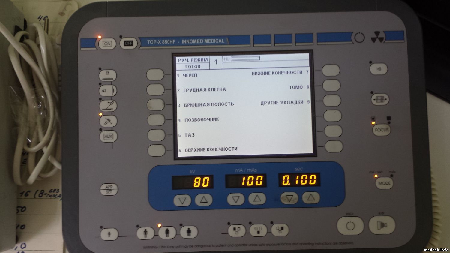

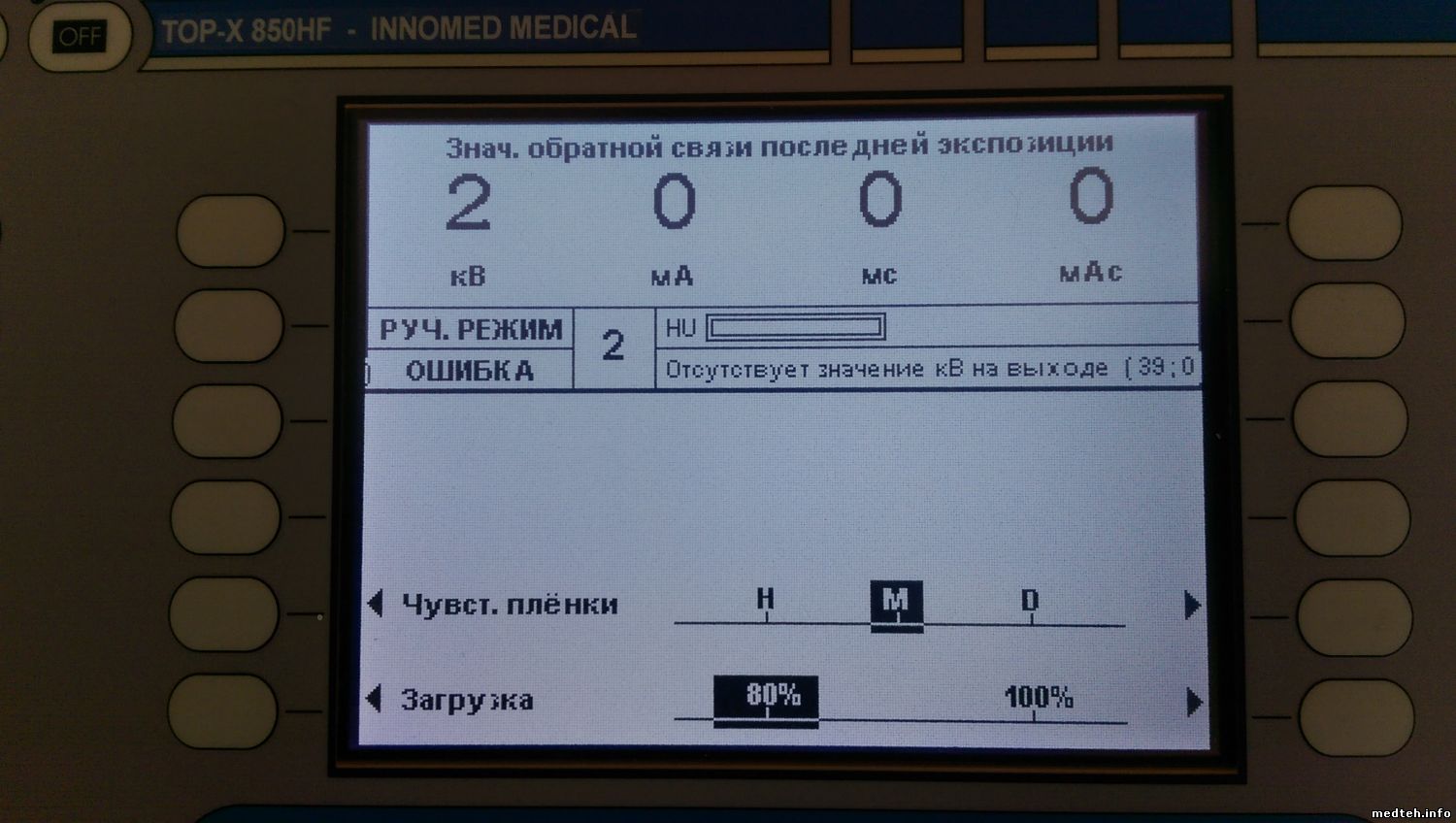

Проблема следующая: после проведения томографии, пропало высокое на томографии и 2-ом рабочем месте. Скопия, вроде, всё отрабатывает. При проведении экспозиции подготовка проходит нормально (анод раскручивается), а потом на пульте возникает вот такая вот картинка (прикреплена).
Я так понимаю, что код ошибки 39, но нигде не нашёл её описания ...((

x-ray2006Дата: Понедельник, 01.Фев.2016, 13:02 | Сообщение # 30
У вас сообщений: 48
инженер-наладчик
петрозаводск
Код 39
Причина
Выходные кВ на излучателе ниже,
чем 75 % установленного набора
при экспозиции после 3 мсек для
рентгенографии или после 300
мсек для рентгеноскопии.
Действие
В генераторе имеющем опцию
рентгеноскопии, проверьте, что NRFIF/J12
связан с NRCON/J7.
Проверьте, есть ли высоковольтный пробой
в излучателе.
Проверьте IGBT, сигналы управления IGBT,
тиристоры, сигналы управления тиристоров,
в/в бак.
Для начала.

Цитата Anakonda2a ()
По этой ошибке может быть все, что угодно. Ваш вопрос немного не корректен. Поясните: состав комплекса? прошла ли последняя томограмма? идут ли снимки если переключить на стойку?
Вот тут абсолютно согласен, даже в инструкции по эксплуатации сказано: "Необходимо идентифицировать код ошибки, для определения принятия дальнейших мер", потому и спросил Вас значение кода ошибки (серьезная или нет). Состав комплекса: Три рабочих места, с отдельным столом скопии. Во время проведения томографии вылетела ошибка (томография не была закончена). С тех пор 2 (стол и стойка)и 3 (томография) рабочее место выдают данную ошибку. Скопия проходит нормально.
опять-же в питающем есть куча светодиодов, которые показывают его состояние - что там у вас светится или не светится
Я не вскрывал питающее, т.к. не являюсь ответственным лицом за данный аппарат и не хочу что бы потом ко мне были претензии от тех же инженеров (Амико или какие там еще приедут), что мол в их оборудование кто то залез. Да и не платят мне за это.

serg7vetrДата: Вторник, 02.Фев.2016, 18:23 | Сообщение # 39
У вас сообщений: 225
волгоград
Не надо шуметь и сотрясать воздух. Скорее всего проблема с решеткой. Выключи решетку на пульте и попробуй сделать снимок. У лаборантов это называется "снимок на столе". Как правило так снимают кисть, палец. Кнопка справа, кажется, вторая сверху. Если не сообразишь, инструкцию посмотри. Анод раскручивается, команды на выполнение снимка с решетки нет, проходит время, аппарат выдает ошибку. Если снимок без решетки пройдет, предохранитель подающий питание на решетку виноват. Это самое простое. Снимешь верхнюю крышку с генератора, она не прикручена, пломб нет. Предохранитель на верхней плате, под черненькой крышечкой.
serg7vetrДата: Вторник, 02.Фев.2016, 18:28 | Сообщение # 40
волгоград
Дописываю. Если снимок без решетки пройдет, виноваты лаборанты. Резиновые буквы, которые айболиты на пластырь клеют на кассеты, имеют привычку отваливаться и попадать в самые разнообразные места. Поскольку лаборанты меняют пластырь реже, чем россияне автомобили. Даже слюнявят, чтобы еще клеились. Заклинивает движение решетки, перегорает предохранитель. Кстати, случай не гарантийный. Так что проверь, а то как бы все возмущение против вас не обернулось.
