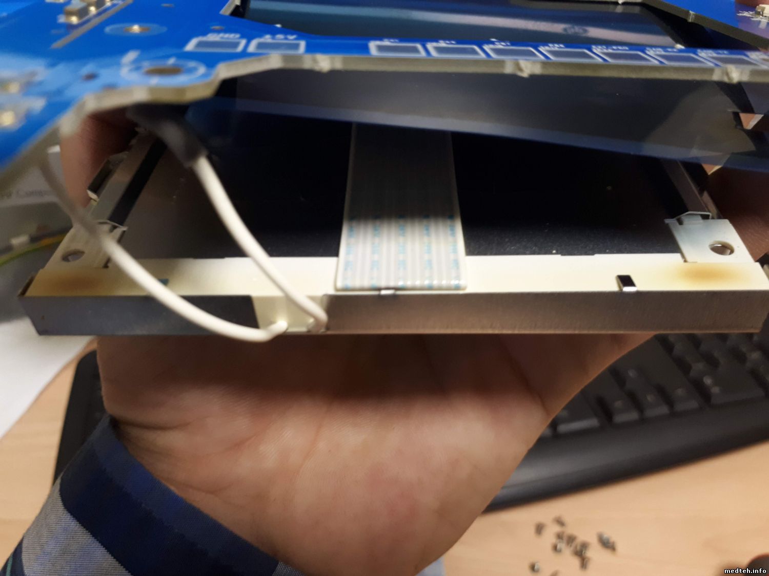

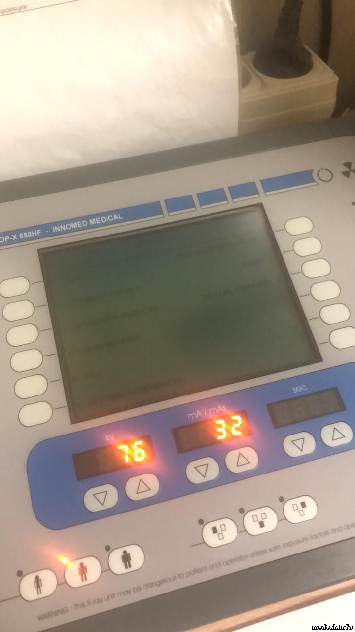

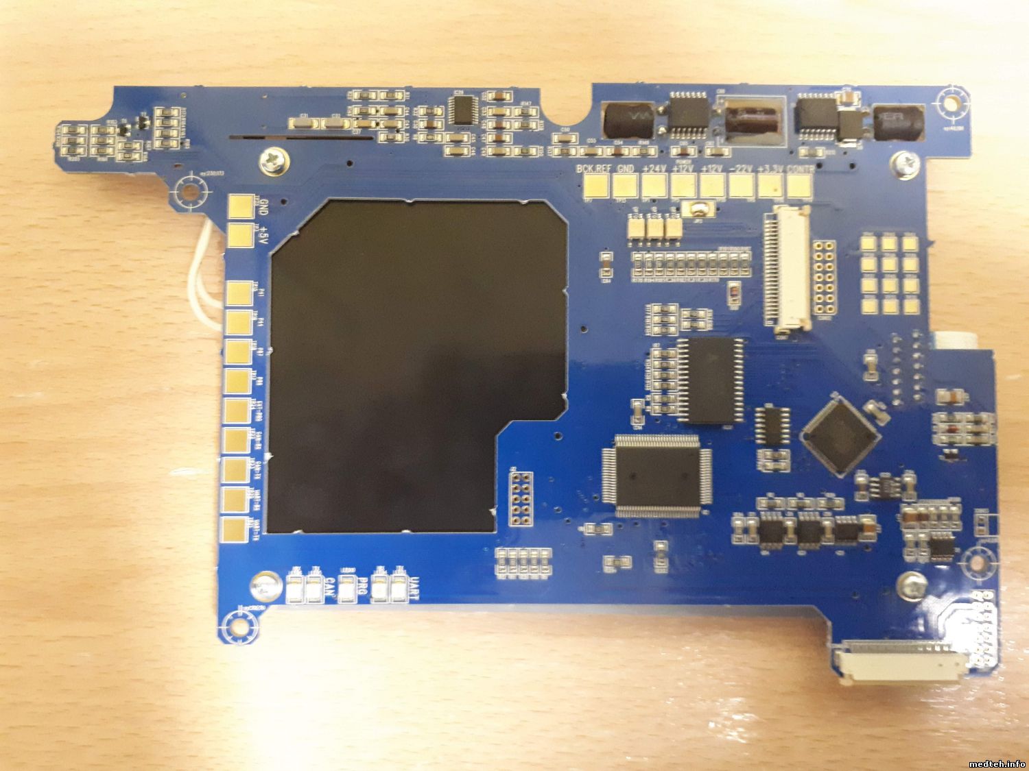

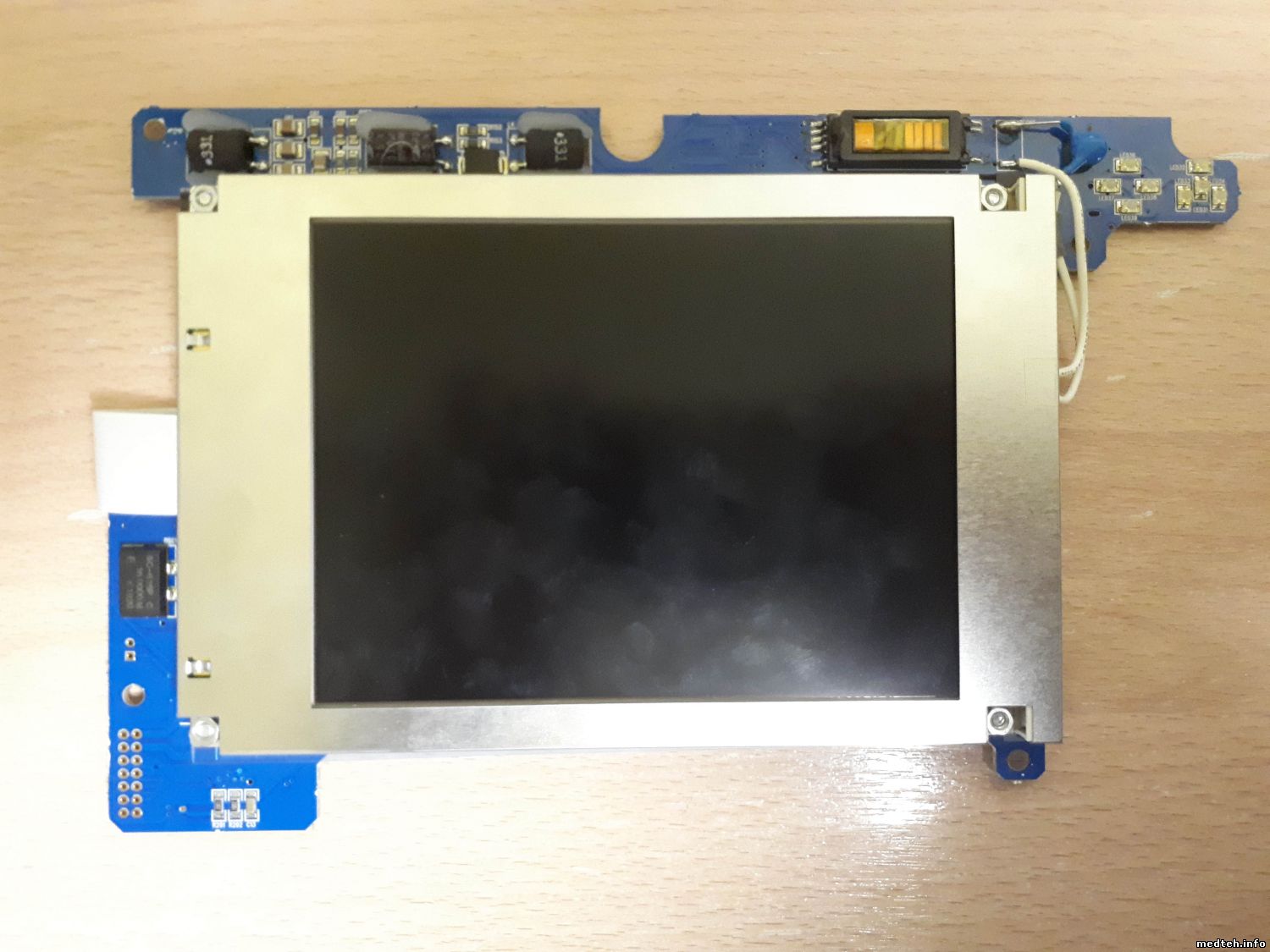

Столкнулся с ситуацией, погас ЖК дисплей пульта управления Медикс-Р-Амико, TOP-X 850HF. Погасла подсветка. При включении загоралась на несколько секунд, а за тем медленно угасал. Сейчас совсем не подсвечивается, хотя и читается.
Прошу подсказать как можно решить ситуацию, а то нет ни схем, ни понимания где копать, на что смотреть.
Любая идея будет полезна)
Сообщение отредактировал Sokolov_SKY - Вторник, 02.Апр.2019, 16:46
AlexiumДата: Вторник, 02.Апр.2019, 17:33 | Сообщение # 104
Менял лампу на светодиодную ленту (полностью убрал инвертор подсветки) , год работает, нареканий нет.
Sokolov_SKYДата: Вторник, 02.Апр.2019, 20:33 | Сообщение # 105
У вас сообщений: 93
Alexium, Лампу? Физически её не обнаружил. Где она там стоит?

два бедых провода -это подсветка .
DawasДата: Четверг, 11.Апр.2019, 17:59 | Сообщение # 110
У вас сообщений: 148
Электронщик-программист
Иваново
Один раз конденсатор в цепи подсветки в выходной цепи (на лампу) отпаялся. Холодная пайка была.
аналогично, только у меня 5 лет пашет, 12 вольт делал из 24 кренкой, всё просто.
Sokolov_SKYДата: Пятница, 31.Май.2019, 09:59 | Сообщение # 115
У вас сообщений: 93
Кондер поменял, эффекта это не возымело unknown
Подскажите как вы так просто это сделали?
Сообщение отредактировал Sokolov_SKY - Пятница, 31.Май.2019, 09:59
