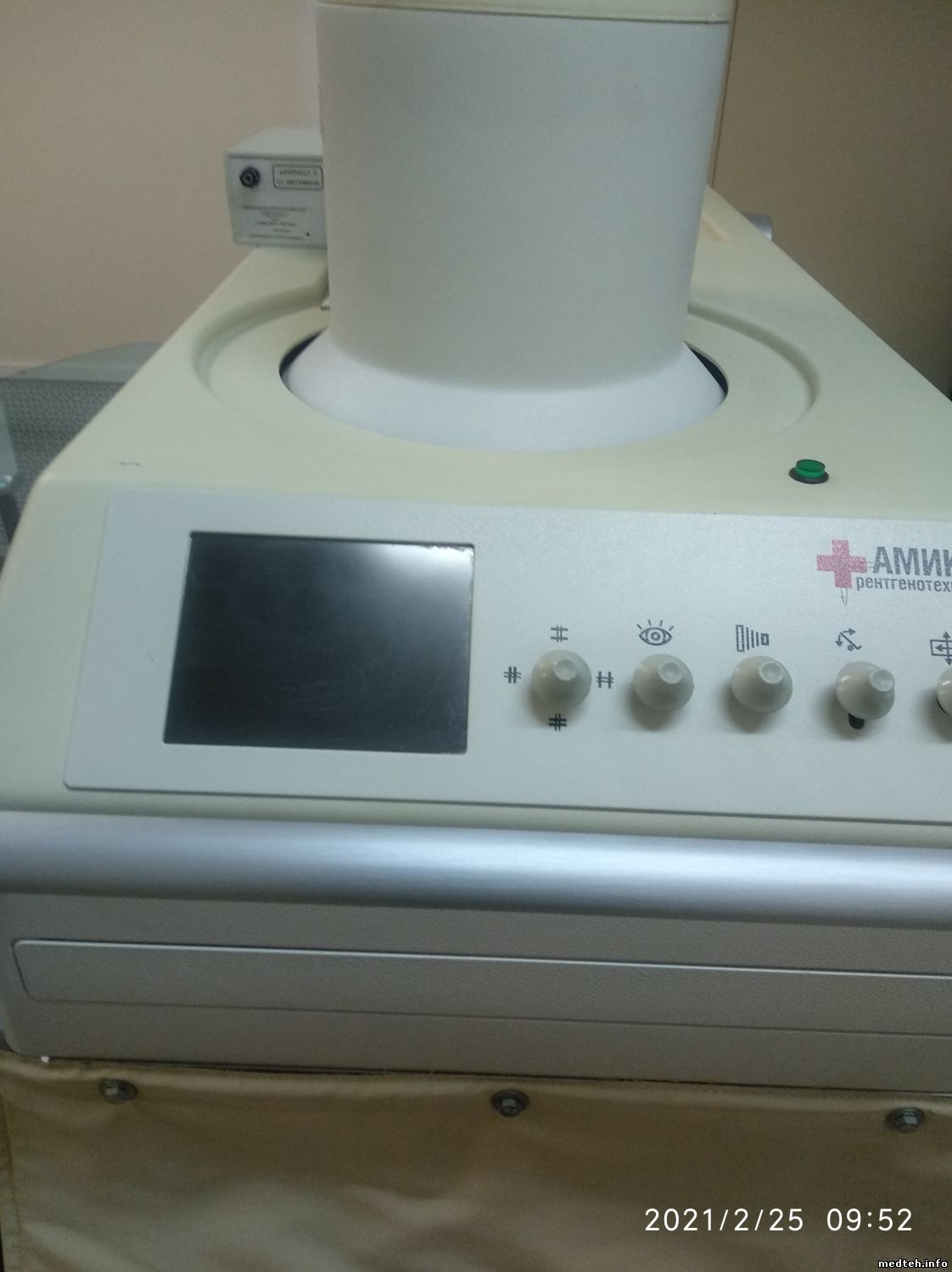

студент
Добрый день. Может кто то уже встречался с аналогичной проблемой. Псш Биоскоп выключается, когда ему вздумается... Отключается именно сам псш, а генератор работает(маленькой пульт скопии и большой выбора мест)
Сигнал вкл и вык идёт с платы nrrad?
Ещё заметил, что греется реле ry7 на плате nrtus, но оно отвечает за ротор. Может вык псш в режим простоя, так же и по время скопии(стол выключается, а на пульте показывает,что идёт скопия) помогите

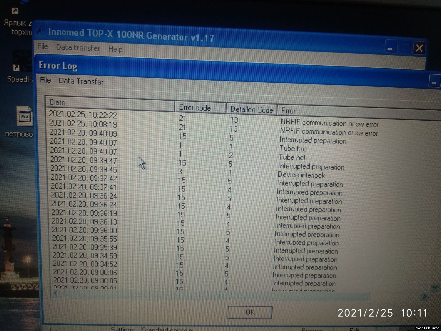

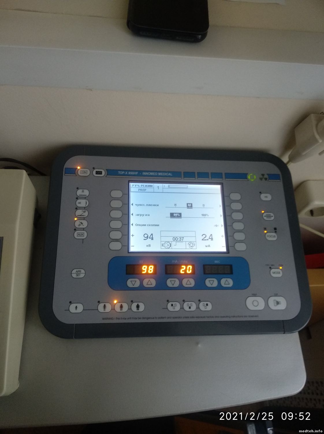

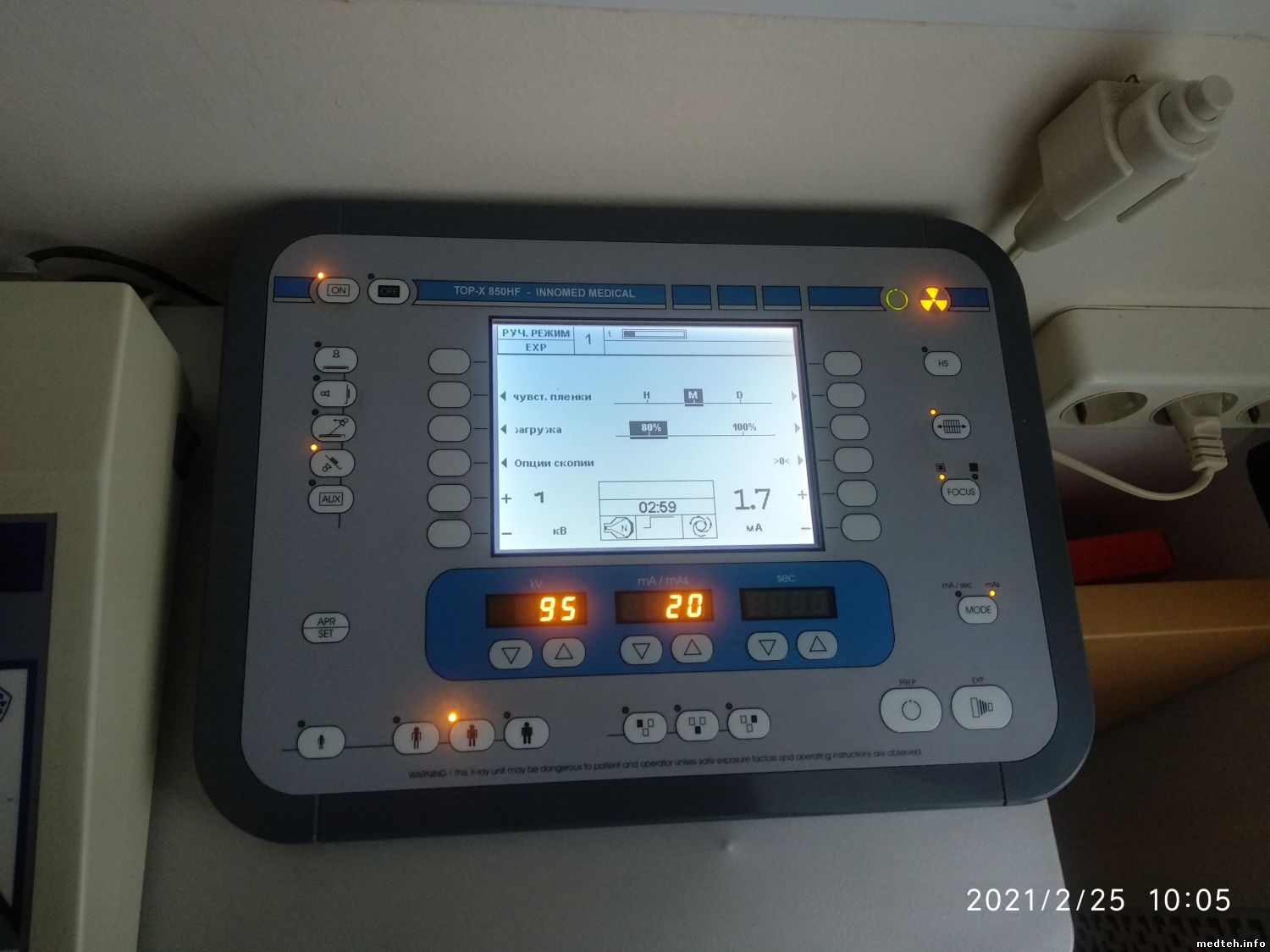

Рабочее место нормально включается и работает некоторое время, а потом контактор отщелкивает и снимает питание с псш. При этом зависает пульт- думая,что идёт скопия или подготовка(фото прикрепляю), кнопки пульта не реагируют на нажатия

1фото- в простое, 2-во время скопии

И чо?
21;13 Проблема программного обеспечения или CAN связи
15;4 15;5 Пользователь прервал подготовку. Возможно проблема в кнопке
1;1 1;2 Перегрев трубки. За это пороть нужно, и медиков, и вас.
3;1 Что-то не контачит. Начинается с проверки NRRAD.
И где тут про отключение ПСШ?

Вы же сами знаете, что логи тут посредственные...
