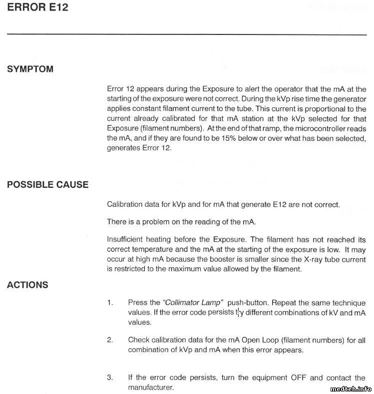

ERROR E12 не всегда, но периодически и довольно часто возникает - никакой системы нет.
Если кто сталкивался с такой проблемой или знает, что можно сделать, отпишите, пож.
В руководстве по аппарату пишут на англ.:
Возможные причины:
1) данные калибровки кВ и мА неверны
2) проблема измерения мА
3) недокал перед снимком
Что делать:
1) нажать кнопку лампы диафрагмы и повторить те же значения. Если ошибка повторяется, попробовать разные уставки
2) проверить данные калибровки мА для всех комбинаций мА и кВ, на которых ошибка появляется
пока непонятно, зачем нажимать кнопку и как проверять калибровку.

andy8, попробуйте сопоставить описание ошибки Е12 и рекомендации по её устранению для питающего устройства "Sedecal" стационарного аппарата с вашим вариантом. Может быть поможет.
_12.docx (15.3 Kb)

Алекс-200 С подготовкой и накалом теперь понятно.
Цитата (Алекс-200)
Логика действий непонятна. Заменой кабеля накал не калибруется.
КОД ОШИБКИ: Е12
ВОЗМОЖНЫЕ ПРИЧИНЫ: ... Проблемы при чтении показаний тока, мА.
Поскольку ошибка возникает с пятого на десятое, то не исключена возможность повреждения шлейфа, тем более, что он скручен, засунут в задубевшую от времени пвх трубку, которую постоянно гнут.

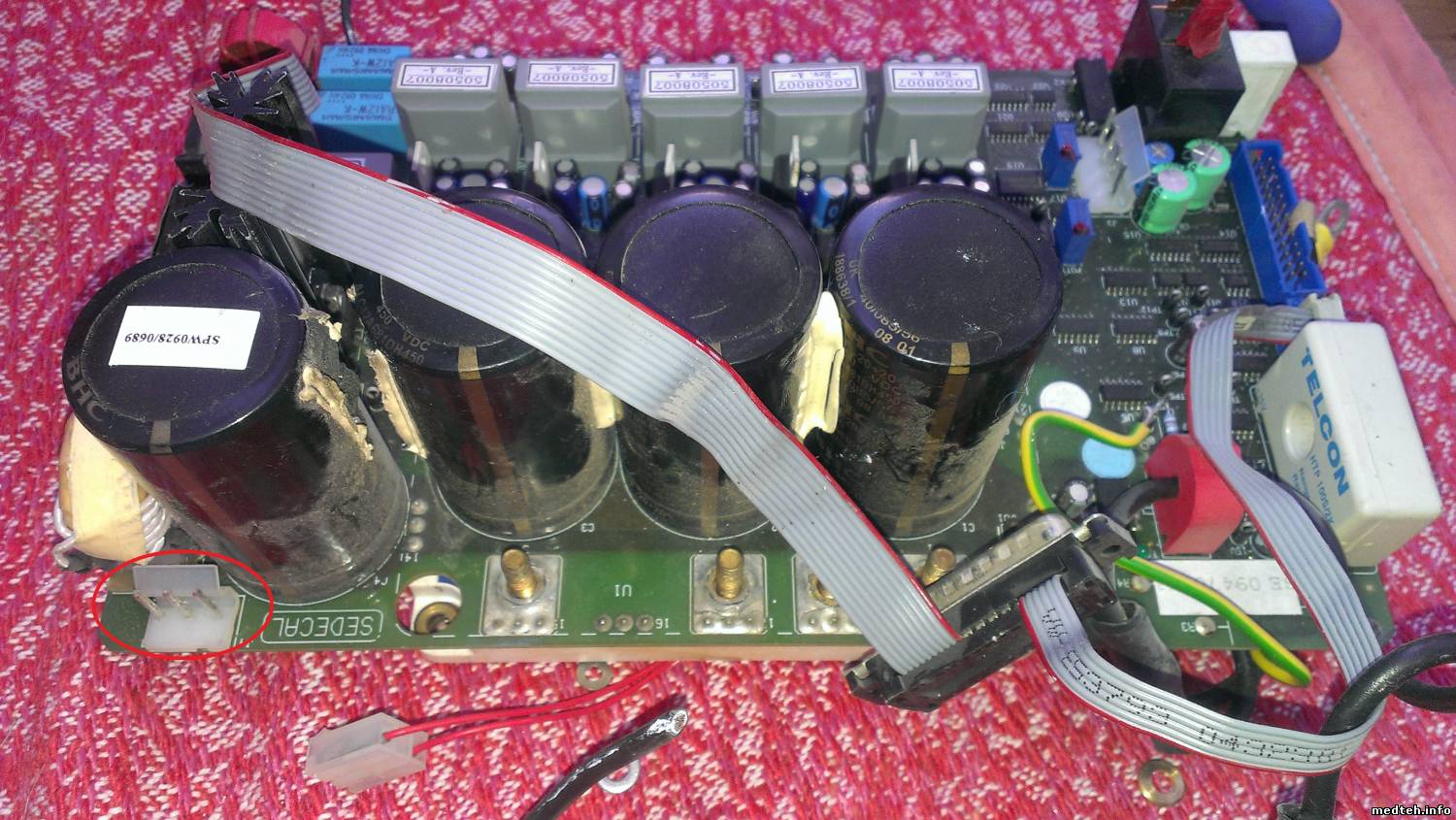

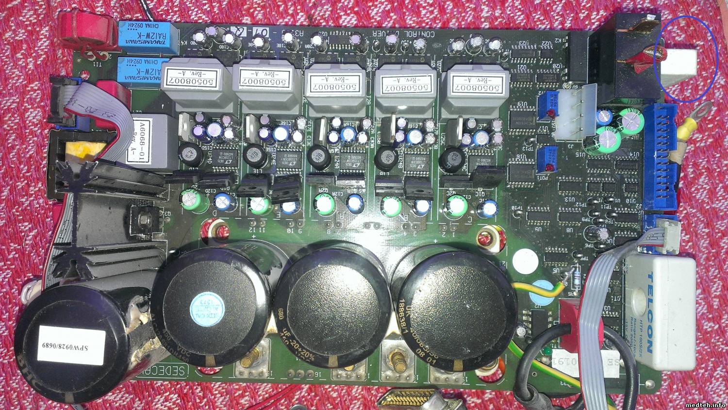

dozer-Дата: Суббота, 09.Ноя.2013, 13:02 | Сообщение # 29
У вас сообщений: 176
Сергиев Посад
Цитата Алекс-200 ()
Искать плохой контакт! В том числе и в предохранителях, у которых достаточно часто окисляются колпачки.
Лампа диафрагмы имеет некоторую мощность, при её включении возрастает ток, при наличии плохого контакта где-то просаживается напряжение, эту просадку бдительная схема контроля накала принимает за отсутствие тока и пр.пр.
Что то я не помню там не одного предохранителя, там часто летит резистор(на фото синий)
Да и плохой контакт там наврятли, т.к с диафрагмы кабель сразу на плату( на фото красный)
Алекс-200Дата: Суббота, 09.Ноя.2013, 18:35 | Сообщение # 30
И диафрагма и плата накала питаются от одного источника - розетка, к которой подключается аппарат.

Цитата Graf ()
Кто нибудь решил проблему с E15.
Решали и неоднократно.
Е15 - На нити накала фокального пятна не обнаружено тока (нити выключены).
