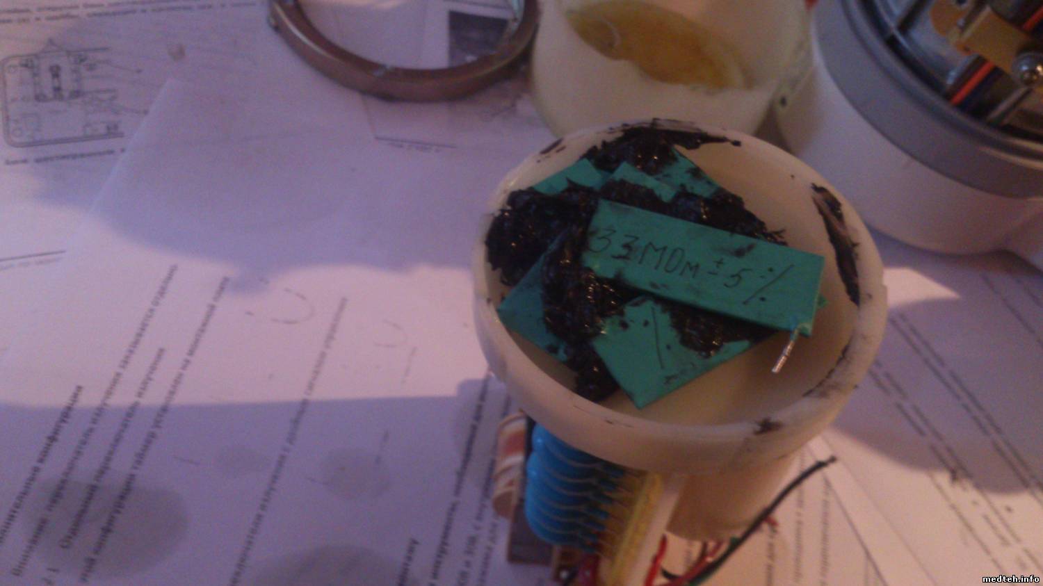

speshlistДата: Пятница, 13.Дек.2013, 08:24 | Сообщение # 37
У вас сообщений: 215
рентген, служба крови
Вологда
Прошу помочь с алгоритмом калибровки аппарата Kodak 2200 после ремонта трубки TRX708. Ремонтировал делитель. Теперь на самом малом времени снимок проходит. Только поставишь чуть побольше - Kv_error. Думаю должно быть что-то типа калибровки под новую голову.
Взамен поделюсь методикой ремонта - мне делитель пришел уже совсем убитый, восстановлению не подлежал. Собрал 200К Ом 25W из 6 последовательно включенных 30К Ом по 5W под заказ на заводе. Если кому надо дам координаты завода в Нижнем Новгороде.
Инструкция у меня есть на 2100 там пульт другой совсем, кнопок нужных нет.
vasen7Дата: Пятница, 17.Янв.2014, 09:30 | Сообщение # 38
Уважаемые участники! Где можно раздобыть делитель для kodak 2200. Стоит в голове под умножителем.
speshlistДата: Пятница, 17.Янв.2014, 09:46 | Сообщение # 39
Вологда
нигде. только в составе трубки(генератора), или на заказ из резисторов.
vasen7Дата: Пятница, 17.Янв.2014, 10:27 | Сообщение # 40
А где заказать можно? На сколько я знаю максимальный резистор бывает 10 МОМ. Конечно можно их 20 штук спаять. Но там ещё один контакт на второй провод. А так же место ограничено.
