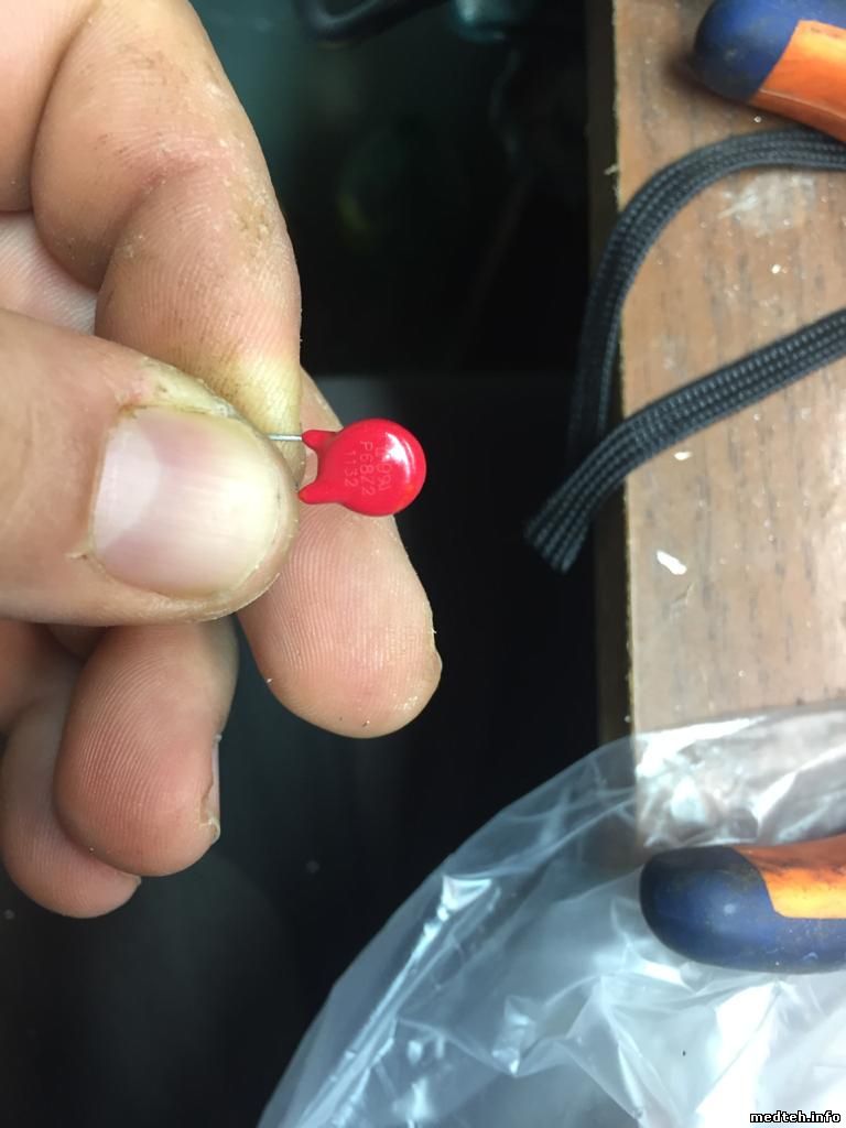

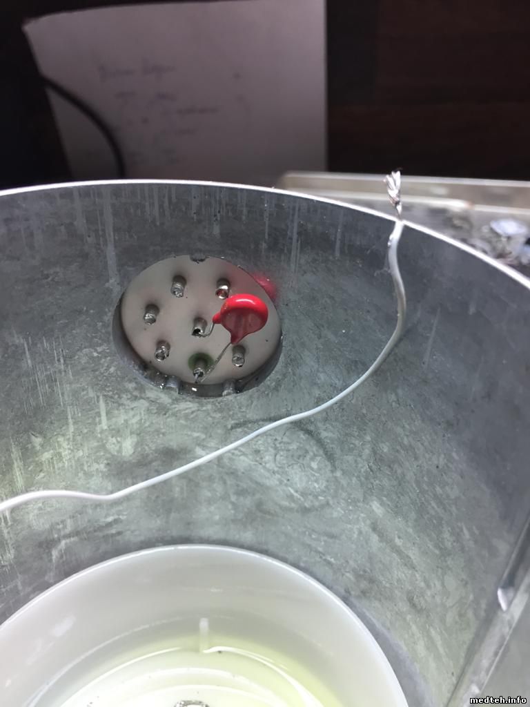

maykerДата: Четверг, 09.Янв.2020, 15:07 | Сообщение # 86
У вас сообщений: 183
Добрый день! Помогите вычислить номинал: предположительно конденсатор стоит в голове кодак 2200, есть внешние признаки пробоя, на корпусе написано Р68Z2 1132.

Андрей_АлтайДата: Пятница, 10.Янв.2020, 02:28 | Сообщение # 88
У вас сообщений: 47
набрали по объявлению
Барнаул
Это варистор

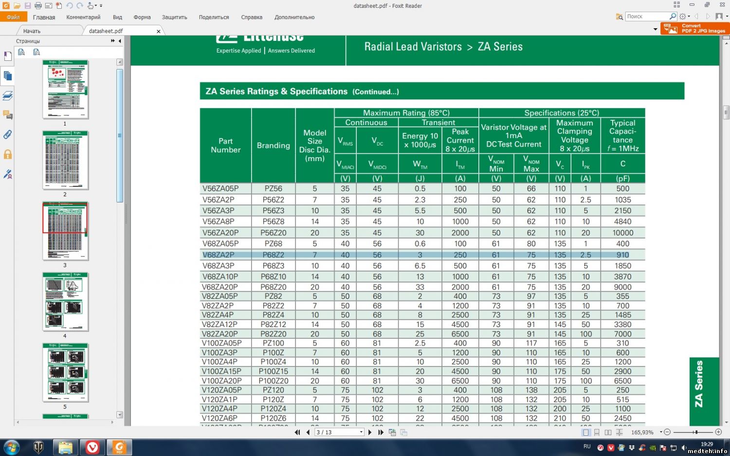

maykerДата: Пятница, 10.Янв.2020, 11:36 | Сообщение # 89
Какие у него параметры? как его найти?
Андрей_АлтайДата: Пятница, 10.Янв.2020, 15:29 | Сообщение # 90

Барнаул
пожалуйста https://www.chipdip.ru/product/v68za2p
Андрей_АлтайДата: Пятница, 10.Янв.2020, 15:32 | Сообщение # 91
У вас сообщений: 47
Барнаул
Немного даташита
