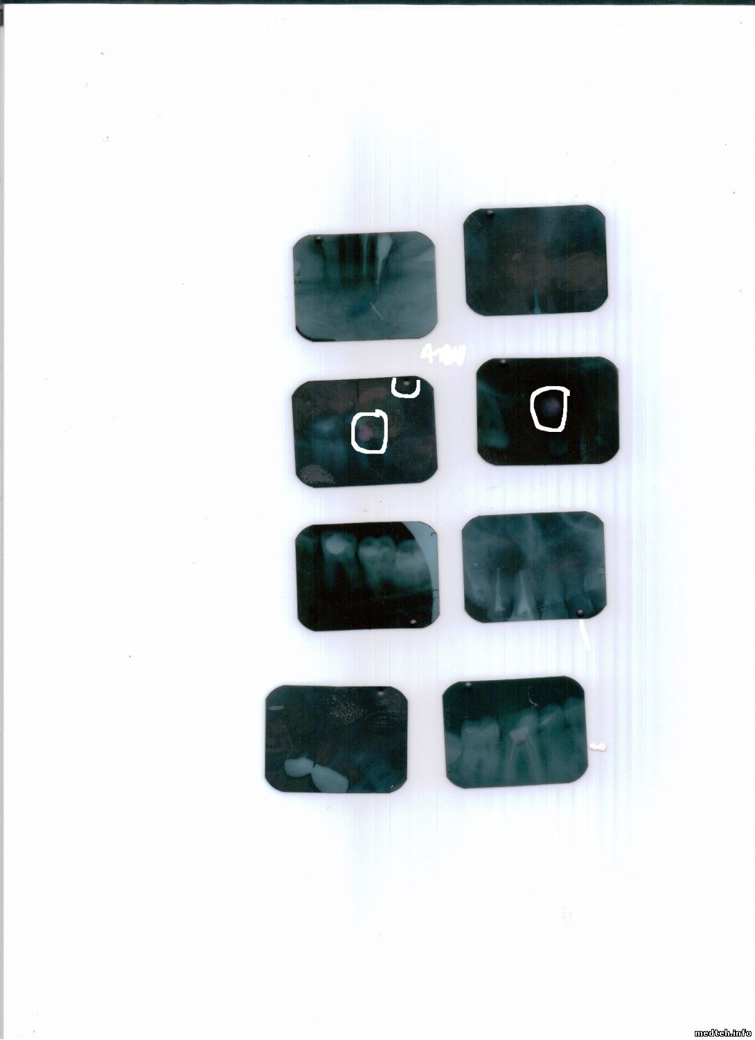

При снимке на плёнку появляются пятна. Уверяют, что не плёнка. Вроде ей же на другом пробовали-нету.
Алекс-200Дата: Воскресенье, 28.Сен.2014, 09:36 | Сообщение # 61
petroveech, попробуйте другого лаборанта - очень похоже на:
1 - пузырьки воздуха, когда плёнка горизонтально лежит в растворе.
2 - неотфиксированные участки (по причине п.1).
МастерБакуДата: Воскресенье, 28.Сен.2014, 14:35 | Сообщение # 62

petroveechДата: Понедельник, 29.Сен.2014, 18:21 | Сообщение # 63
У вас сообщений: 1073
Иженер
Протёр фильтр, посмотрел пузырки в моноблоке. Заинсталил визиограф. Нету ни чего. Буду везти клиенту.

petroveechДата: Вторник, 30.Сен.2014, 19:34 | Сообщение # 65
Иженер
Точка в одном и том же месте, до миллиметра. Проявка ручная, отменяется такое точное попадание. На плёнку эту же делали на другом аппарате-нет ни чего, снимали и переснимали не один раз. Аппараты одинаковые и рядом. Есть ли вероятность создания такой помехи фильтром, трубой или еще чем либо? На больших рентгенах я наблюдал такой дефект.
Сообщение отредактировал petroveech - Вторник, 30.Сен.2014, 19:35
МастерБакуДата: Вторник, 30.Сен.2014, 19:49 | Сообщение # 66
Цитата petroveech ()
фильтром
поверните кружок , если сместится - можно заменить .
трубой
очень маловероятно.
