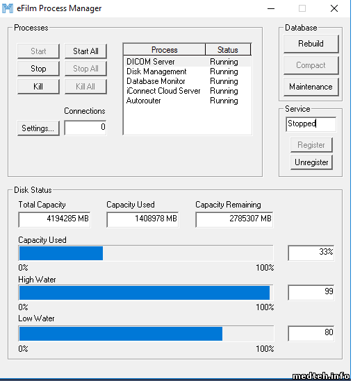

Кто подскажет, eFilm 4.2, периодами отваливается Process DICOM Server, порт закрывается и снимки перестают пересылаться, происходит в рандомное абсолютно время, помогает только включение вручную.
Если перезагрузить комп, то процесс автоматически не запустится тоже.
И ещё смущает, в менеджере процессов статус Service - Stopped и ничего нельзя сделать, кнопка Register неактивна, базу ребилдил, maintenance делал ...
Заметил ещё такое, если нажать на кнопку Stop All - ничего не происходит, точно также, как и кнопка Start All, только одиночное отключение/включение процессов.

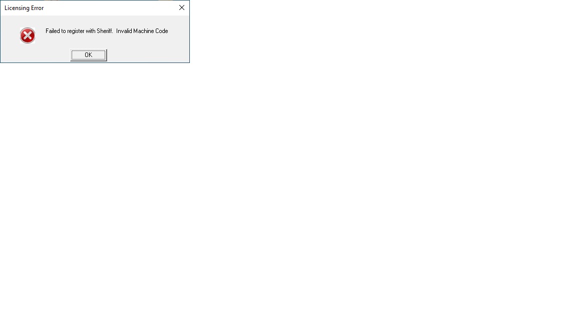

Не подскажите как бороться с данной ошибкой.
BomberbugДата: Четверг, 14.Апр.2022, 17:51 | Сообщение # 350
У вас сообщений: 713
engineer
Видимо, ломалка "слетела".
Может переустановить?
Все основные настройки, вроде, хранятся в файлах базы eFilm - два файла.
Если их сохранить заранее и потом ими затерерь поверх после новой установки - то настраивать ничего не придётся.
