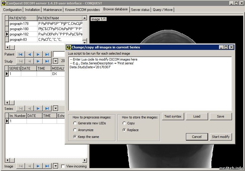

В версии conquest 1.4.19 есть возможность изменять базу данных? Менять номера исследований, фамилии?
На другой машине установлена версия 1.4.16 там такая возможность редактирования есть.
navesДата: Среда, 28.Июн.2017, 12:23 | Сообщение # 255
У вас сообщений: 1070
вроде интерфейс переделали на скриптовой язык
