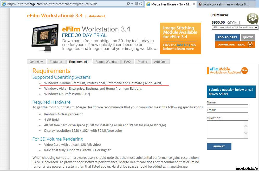

Собственно, проблема в названии темы. Не устанавливается eFilm, может кто знает решение?
LeontevДата: Среда, 13.Ноя.2013, 16:04 | Сообщение # 11
У вас сообщений: 91
Как бы и ни кто и не обещал в 8, версию eFilm Workstation 3.4.0 build 10 в семерке устанавливается с полпинка.
fred1Дата: Воскресенье, 01.Дек.2013, 20:00 | Сообщение # 12
У вас сообщений: 551
Анапа
На 8 ку версия 3.4 устанавливается без проблем.

navesДата: Понедельник, 13.Янв.2014, 14:36 | Сообщение # 19
У вас сообщений: 1070
с сайта efilm качается после регистрации
https://estore.merge.com/na/estore/content.aspx?productID=405
уже вышла 4 версия
