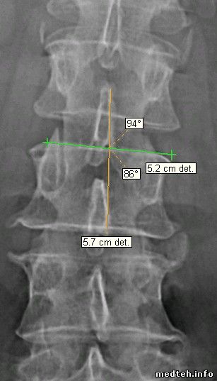

Недавно поставил Efilm 3.1 , пока разбираюсь. Знающие люди, помогите пожалуйста разобраться.
1. Возможно ли в этой программе описывать пациентов и распечатывать заключения на принтере?
2. Есть ли возможность измерения углов, и вообще построение сложных измерений(искривление позвоночника и т.д.)?

2) есть

1. А можно поподробнее про Efilm SDK? Где взять, как настроить? Я только начинаю изучать программу, поэтому и задаю такие глупые вопросы.
2. То, что изображено на картинке не достаточно для сложных построений. Есть ли возможность добавлять новые функции(которых нет в стандартной программе)?

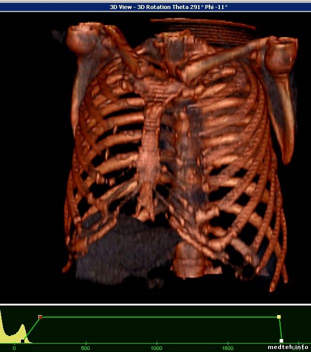

В ефильме есть визуализация
для этого нужно скачать (3D/4D Review)
ftp://ftp9.merge.com/outgoing/
я даже не знаю можно ли дальнейшее публиковать...

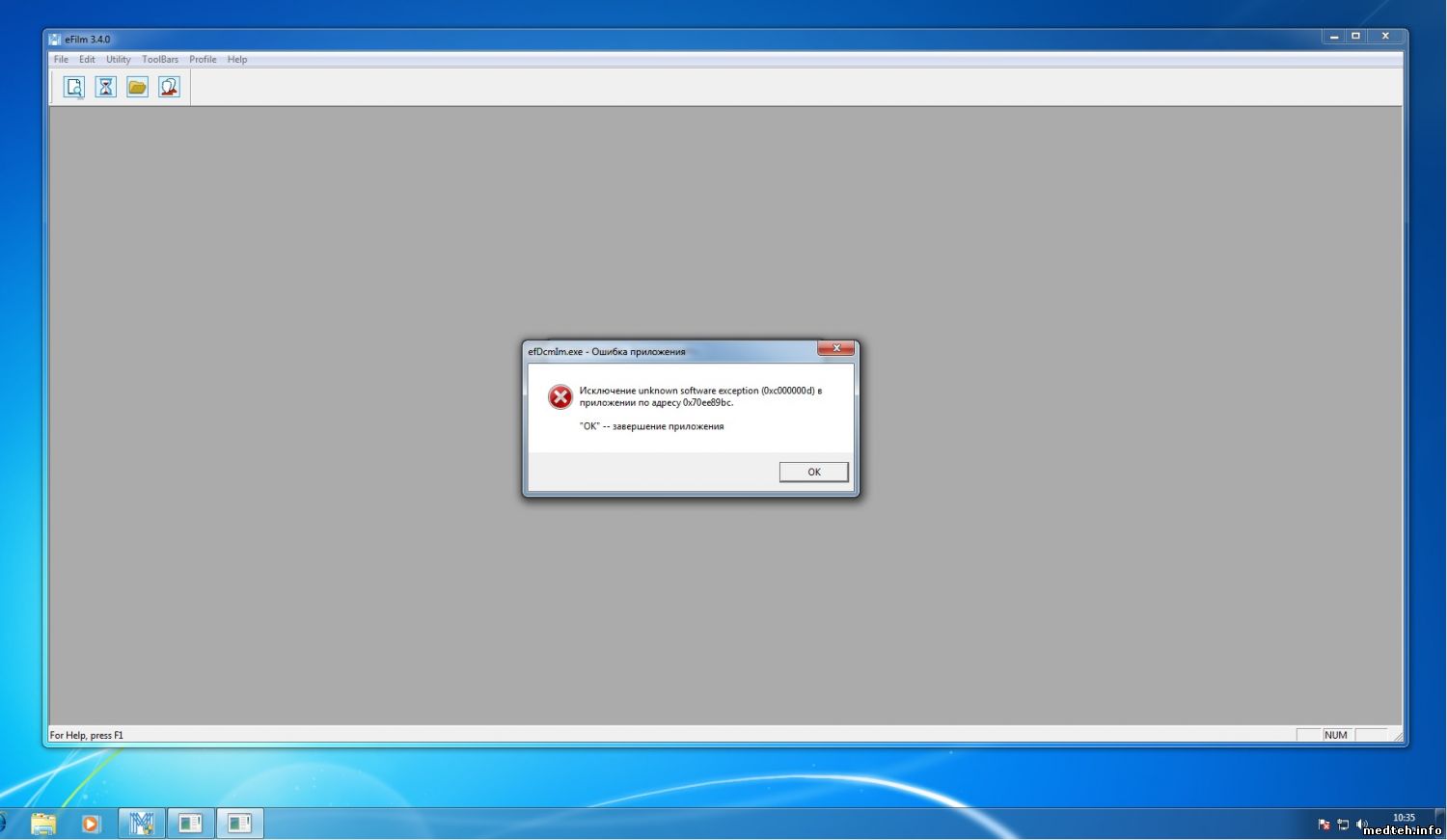

Всем здравствуйте спасибо за советы которые давали ранее очень помогло! Теперь у меня новая проблема, прошу по возможности помочь в её решении. Ситуация такая переустановил систему на ПК, поставил WIN 7 32 разрядная установил Efilm 3.4 всё настроено как полагается, теперь мне необходимо залить базу пациентов за целый год в новый Efilm, вроде бы всё просто указал место откуда импортировать поставил галочку удалять после импорта и понеслась!, указал импорт дошёл практически до конца и вывалилась ошибка (см.изображение) часть пациентов за некоторые месяца добавились а часть нет, пытаюсь добавить остатки выходит та же самая ошибка, но несколько дней мне всё же удалось ещё ему подсунуть, а потом всё опять то же самое! Вот log ошибки: (3096) 12-03 10:50:18.47 D:\архив2014\январь\iul\1.3.12.2.1107.5.2.40.38524.30000014010301000500000000019 - Import Started
(3016) 12-03 10:50:21.55 Could not start eFilm DICOM Importer (efDcmIm.exe).

скрин ошибки
JobsterДата: Среда, 03.Дек.2014, 13:45 | Сообщение # 70
Абакан
Пришлось создать отдельную тему дабы все заметили вопрос!
navesДата: Понедельник, 08.Дек.2014, 14:48 | Сообщение # 71
У вас сообщений: 1070
переместите пока проблемные файлы в отдельную папку, потом попробуйте их импортировать по одному отдельно.
может сами файлы повреждены
x47Дата: Четверг, 11.Дек.2014, 06:40 | Сообщение # 72
Усолье-Сибирское
Возможно, заканчивается место на жёстком диске.
Недавно было тоже самое пациенты не загружались с сервера в еФильм, пока не перенёс папку для импорта на диск D - пациенты не загружались.

navesДата: Среда, 01.Апр.2015, 15:52 | Сообщение # 79
в ефильме оказывается можно построить срез по ломаной линии, но сделать это можно только через плагин Projector Pro из комплекта 3D/4D Review
