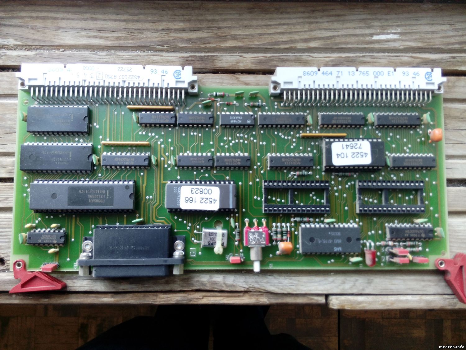

rodon79Дата: Четверг, 19.Фев.2015, 18:39 | Сообщение # 161
У вас сообщений: 220
плата EZ 136 меняйте или ремонтируйте
medplusДата: Четверг, 19.Фев.2015, 21:53 | Сообщение # 162
У вас сообщений: 321
специалист
Орёл
как обозначены плата и светодиод?
rodon79Дата: Четверг, 19.Фев.2015, 22:03 | Сообщение # 163
rodon79Дата: Четверг, 19.Фев.2015, 22:04 | Сообщение # 164
? не понял это ко мне вопрос или к автору
rodon79Дата: Четверг, 19.Фев.2015, 22:06 | Сообщение # 165
упс понял
SIДата: Пятница, 20.Фев.2015, 09:01 | Сообщение # 166
У вас сообщений: 97
R-техник
ЮФО
Спасибо попробуем протестировать EZ 136

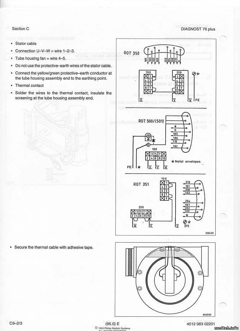

val1966Дата: Вторник, 03.Мар.2015, 07:19 | Сообщение # 167
У вас сообщений: 104
инженер тех. центра
Надо рид от филипса диагноста 56 подключить к G100.
Не знаю как подключить раскрутку?Может кто подскажет?
speshlistДата: Вторник, 03.Мар.2015, 10:28 | Сообщение # 168
У вас сообщений: 215

Подключение статора излучателя в зависимости от питающего (скорость разгона анода).
_Philips.doc (44.0 Kb)

RADIATIONДата: Вторник, 03.Мар.2015, 12:34 | Сообщение # 178
У вас сообщений: 275
Трудоголик
Центр
Надо уточнить, на вашем генераторе низкоскоростной стартер или высокоскоростной!
А так всё очевидно, куда цеплять на трубке и на генераторе и если представленная информация корректна, то эти два устройства вполне можно подружить.
Со стороны трубки:
V- общий (Comman)
Потом прозваниваешь обмотки относительно общего,
там где поменьше, там основная обмотка (MAIN или Principal)
там где больше, это разгонная(Auxilary или Shift), т.е. подрубается через конденсатор .
Единственное , скорее всего нужно уточнять рекомендуемый пусковой конденсатор и рабочее напряжение.
Судя по документации на трубку, напруга и кондей такие же как и на IAE трубки, так что, если у вас стоит низкоскоростной стартер, а до этого стояла трубка IAE, то остаётся только проверить соответствие и подключить (далее там калибровать, центровать и пр.)

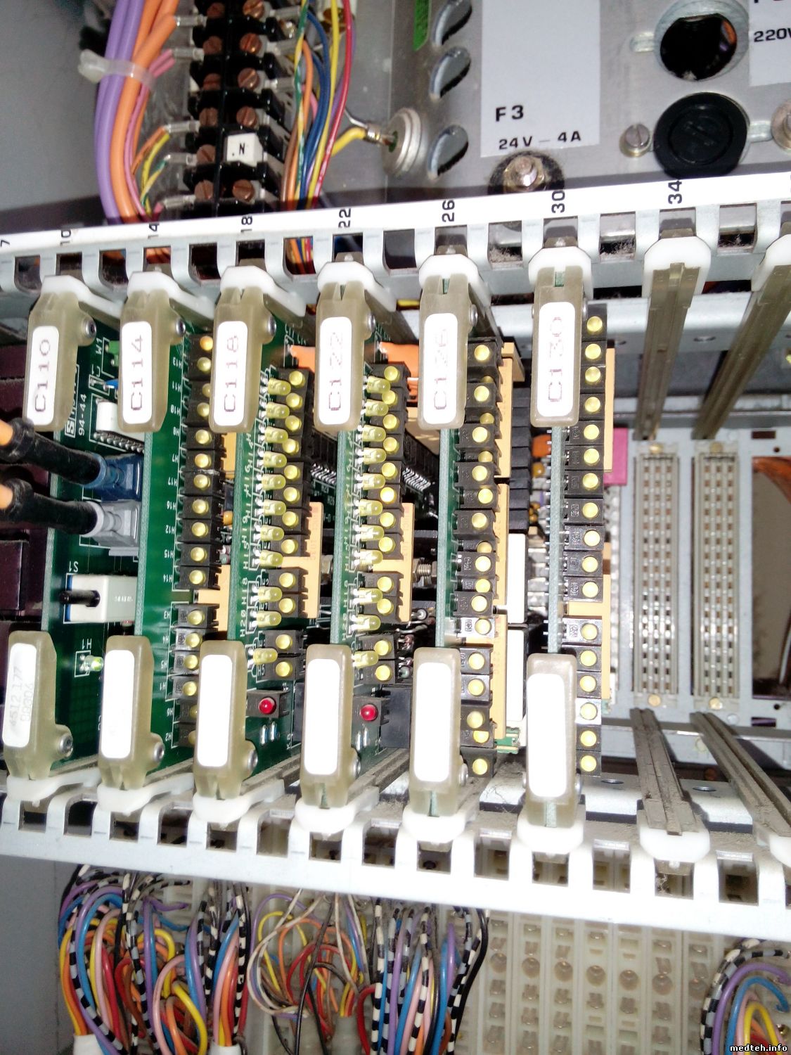

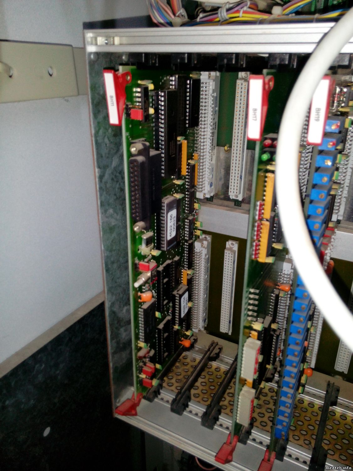

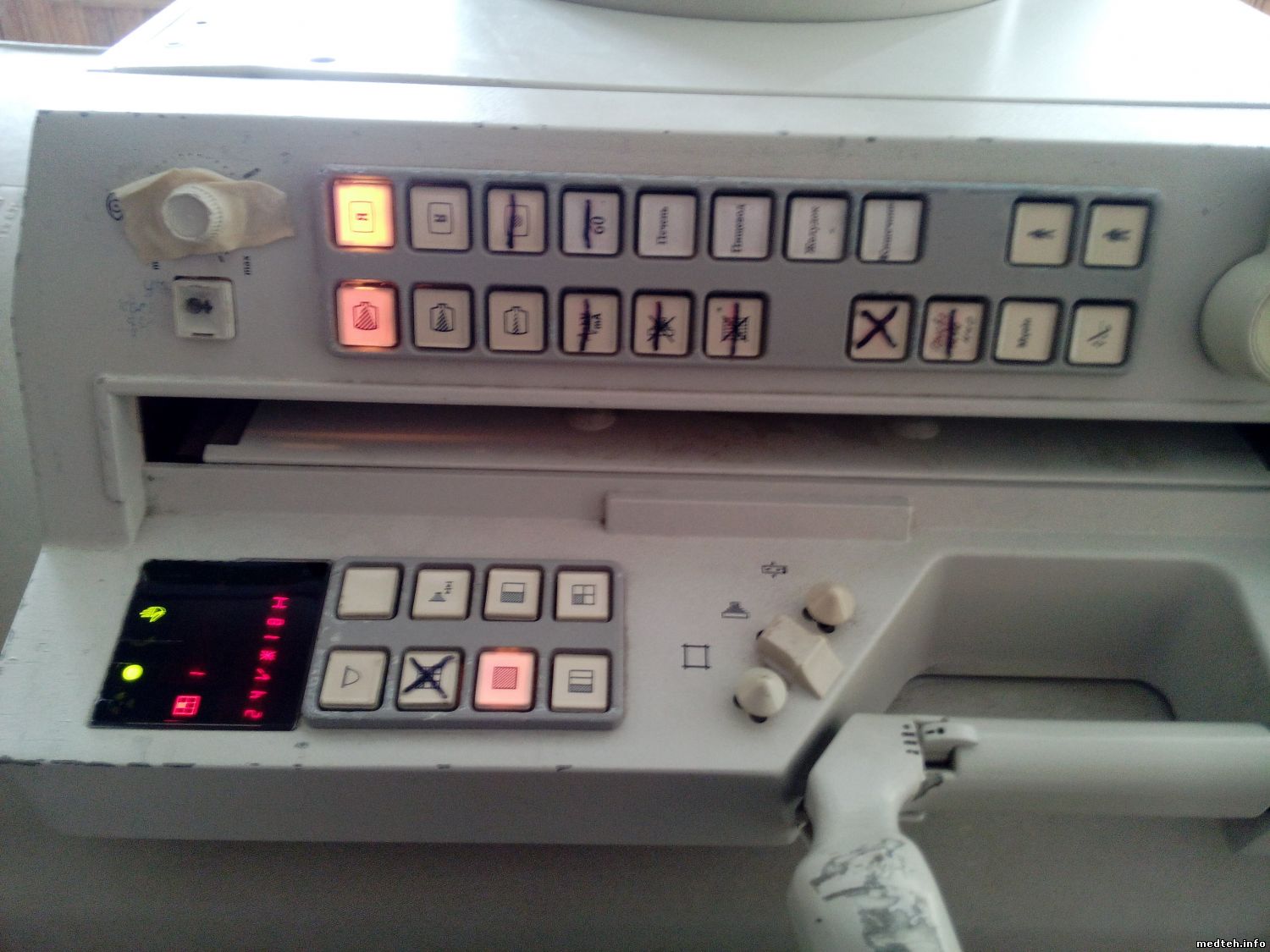

На скопическом месте, горит готовность, индикатор при нажатии скопии тоже, высокого нет. Была проблема при включении аппарата на столе , на блоке управления, постоянно мигали кнопки. Проверил с помощью переключателя с2 в шкафу генератора питающие( посоветовали фирмачи, питающие в норме). Не каких обрывов не было. С аппаратом не знаком. Очень буду благодарен помощи.
Сообщение отредактировал kloun71 - Четверг, 05.Мар.2015, 19:32
rodon79Дата: Вторник, 03.Мар.2015, 18:26 | Сообщение # 185
нужно фото плат во включенном состоянии в обоих шкафах
проверьте блок BH(61,62,63,64) + блок BG (на плате BG13 должно гореть 4 или 5 зеленых светодиодов)
далее проверьте плату накала
kloun71Дата: Вторник, 03.Мар.2015, 20:35 | Сообщение # 186
У вас сообщений: 274
тула
BG горят все 5 зеленых светодиода, те питание норма. Накал думаю в норме тк высокое идет на кассету.
rodon79Дата: Вторник, 03.Мар.2015, 21:26 | Сообщение # 187
а блок BH запускается?
в ноге есть платы которые тоже дают блокировки
еще в шкафу есть RC контроллер его хорошо бы проверить

проблема решена. При выявление не исправности было замечено , что не переключается формат на ури, постоянно горит большой фокус. рис 6, начинили смотреть C122 (рис 3), горит 6 индикатор с верху, значит ответ от стола есть, но формат не переключает, 6 горит постоянно, а остальные которые 2 с низу на другие. Поменяли местами с118 и с122 они одинаковые , результат тот же, значит виновата исполнительная часть, процессорная плата (рис 7), горит индикатор 1 раз, по инструкции это ошибка процессора. переставили перемычку W2 и все разъемы переставили. Аппарат пошел. Толи разъемы то ли сброс в заводские настройки с перемычки w2.
