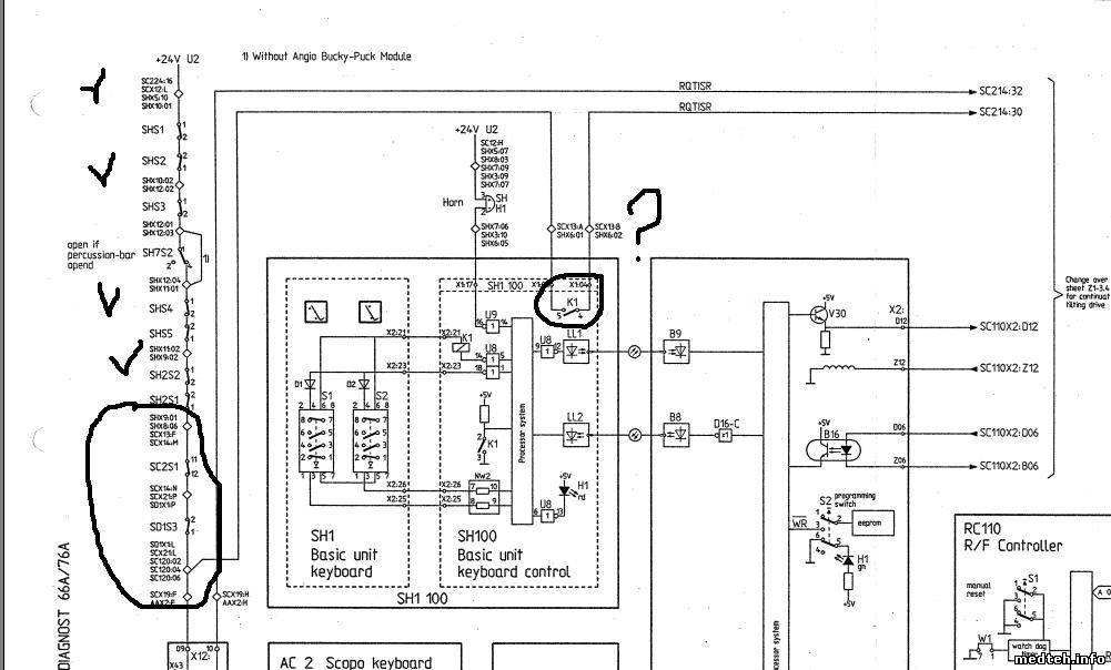

PLASEROДата: Воскресенье, 01.Дек.2013, 14:09 | Сообщение # 121
У вас сообщений: 73
биомедицинская инженерия
Владимир
Развитие сюжета:
на реле включающее мотор не приходит 24В, а лишь 1,4-1,9В. По диаграмме это сигнал RQTISR +24V.
Проверили источник 24В - ок
Микрики крайних положений SH S1 S2 - ок
затем поиск затруднился, так как остальная цепочка до документации на аппарате не подписана, или труднодоступно подписана.

PLASEROДата: Понедельник, 02.Дек.2013, 09:16 | Сообщение # 124
У вас сообщений: 73
Владимир
Шерлок подключить не удается, нет в наличии такого древнего и живого компа.
Если вручную нажать на реле - стол поворачивается. осталось найти обрыв в сети 24в. Ошибок и малфункшн аппарат не выдает.
часть линии 24V, которая затем становиться RQTIST и питает реле, мы проверили. другую - не представляем как она выглядит (кружочком) еще было бы здорово если подсказали что из себя представляет ключ К1 на схеме
hobot111Дата: Понедельник, 02.Дек.2013, 10:05 | Сообщение # 125
У вас сообщений: 284
соловьиный край
Как я понимаю, слева в круге цепи разьемов. К1 это реле и его контакты.
PLASEROДата: Понедельник, 02.Дек.2013, 10:15 | Сообщение # 126
У вас сообщений: 73
Владимир
это не то реле, которое занимается двигателем стола. то на другой схеме и зовется sck3. и к тому же k1 находится на sh1000
вопрос также в адекватности данной схемы ключей для 56го диагноста

hobot111Дата: Понедельник, 02.Дек.2013, 10:52 | Сообщение # 127
соловьиный край
Правильно на sh100 есть реле К1 и его контакты,которые вы обвели в кружочек.
PLASEROДата: Понедельник, 02.Дек.2013, 11:02 | Сообщение # 128
У вас сообщений: 73
Владимир
а что собой представляет эта плата? это контроллер клавиатуры на самом аппарате у ручек управления?
hobot111Дата: Понедельник, 02.Дек.2013, 11:13 | Сообщение # 129
соловьиный край
Правильно ,он находиться под кнопками на столе.
PLASEROДата: Понедельник, 02.Дек.2013, 11:32 | Сообщение # 130
У вас сообщений: 73
Владимир
к1 является частью механизма ручки поворота, состоящей из 3 микриков и потенциометра? т.е. 24в идут через ручку или нет?
hobot111Дата: Понедельник, 02.Дек.2013, 12:09 | Сообщение # 131
соловьиный край
K1 - это контакты реле ( обведенные кружочком на вашей схеме) которые находятся на плате sh100. эта плата с кнопками находится на самом столе, а управление наклоном ручкой с потенциометром находится вверху на скопомате и там другая схема.

PLASEROДата: Вторник, 10.Дек.2013, 18:48 | Сообщение # 136
У вас сообщений: 73
Владимир
Вообщем все дело оказалось в микрике у ручки. там их три. центральный отвечает и передает +24V. Микрик звонился, это и запутало. Звонился то звонился, но вместо 24 передавал 1,9. Замели - все ок.
