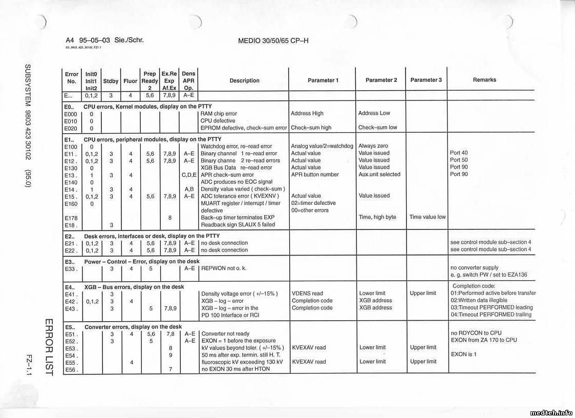

pnpДата: Вторник, 30.Авг.2011, 09:05 | Сообщение # 50
Киров (Вятка)
Проблема такая- непереодически выпадает ошибка E335. Сбросить ее удается не сразу, обычно или перезапустив ПУ или несколько раз меняя РМ или режимы работы. К большому сожалению в комплекте документации кодов ошибок найти не удалось, так что остается только гадать на кофейной куще... Да и опыта ремонта таких комплексов, честно говоря, не много. Может кто нибудь из уважаемого сообщества подскажет, а еще лучше поделится кодами?
MeditelДата: Вторник, 30.Авг.2011, 12:26 | Сообщение # 51
У вас сообщений: 213
Радиоинженер
ЦФО
Коды ошибок в файлах.

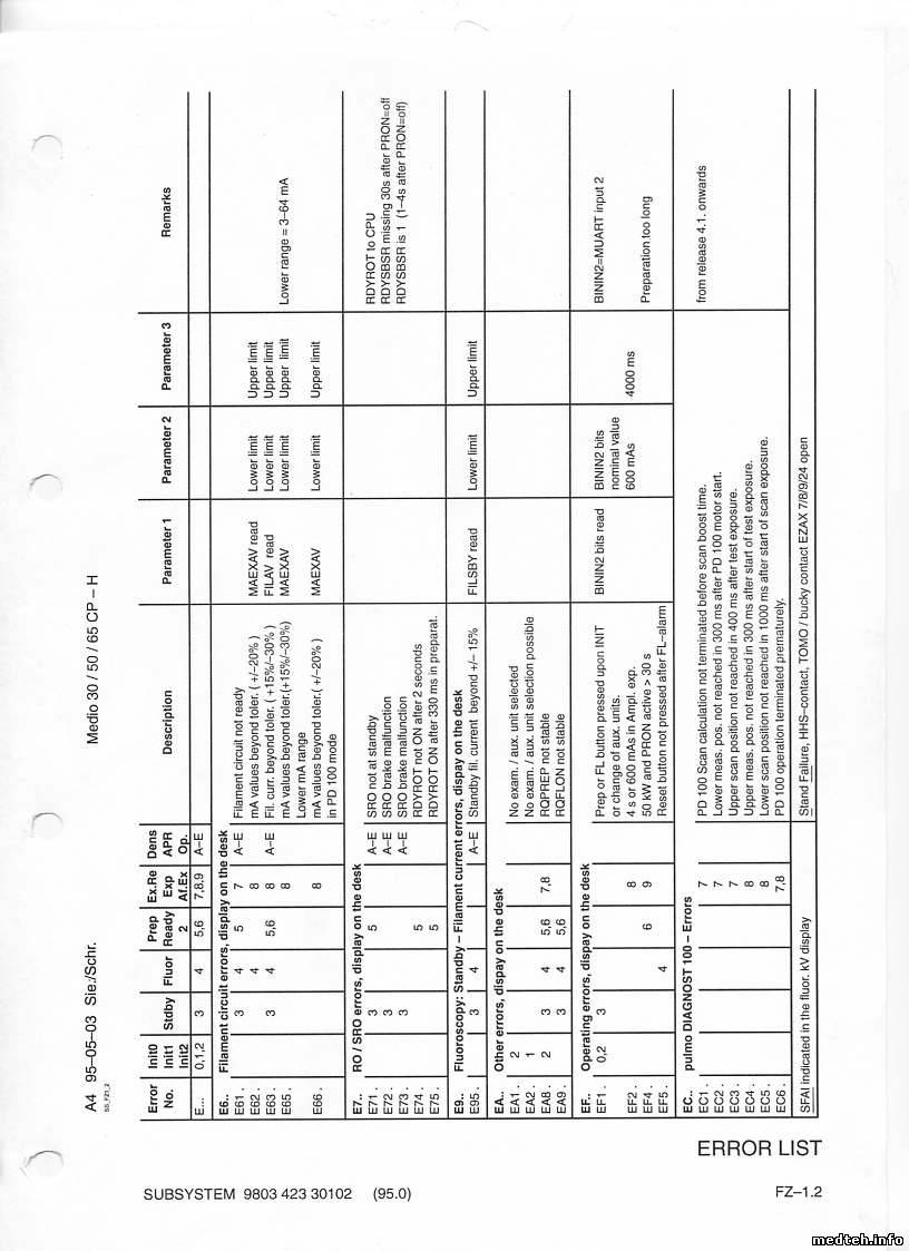

MeditelДата: Вторник, 30.Авг.2011, 12:28 | Сообщение # 52
Радиоинженер
ЦФО
И вторая часть
pnpДата: Вторник, 30.Авг.2011, 14:08 | Сообщение # 53
Киров (Вятка)
Meditel, Большое спасибо! Стало немножко понятнее. Правда, не совсем понял смысл сообщения " REPWON not O.K." Ну да ничего, разберусь потихоньку. yes
Сообщение отредактировал pnp - Вторник, 30.Авг.2011, 14:10
MeditelДата: Вторник, 30.Авг.2011, 14:22 | Сообщение # 54
Радиоинженер
ЦФО
http://www.medteh.info/forum/33-3152-1
Почитай. Питающее там похоже, а коды ошибок один в один, да и ZVM сначала дает совет по твоему питающему.
zvm47Дата: Вторник, 30.Авг.2011, 19:04 | Сообщение # 55
У вас сообщений: 167
инж
Ошибка говорит об отсутствии питания или его не норме на плате 136, но это не факт
может отсутствовать прохождение одной из команд, а они все идут через разные реле.
Обычно окисляются контакты в одном из реле.
Виктор

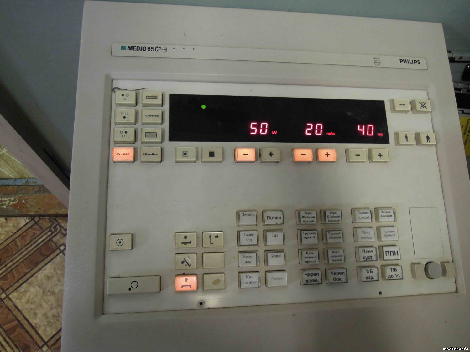

NadeborДата: Вторник, 28.Фев.2012, 08:04 | Сообщение # 60
У вас сообщений: 53
Уважаемые коллеги здравствуйте! Возникла следующая проблема: при установке кассеты в вертикальную стойку аппарата Philips Diagnost 56 на пульте загорается готовность к снимку только при установке кассеты формата 18х24. При усановке кассет в ПСШ графического раб.места готовность загорается. Главная проблема в том что нет схем на саму стойку, определение размера кассеты происходит при помощи оптопар.
Сообщение отредактировал Nadebor - Вторник, 28.Фев.2012, 08:40

Была и у меня такая беда, правда на DUO DIAGNOST. Выкрутился разогнав ток светиков оптопар до номинальных 20мА, было 10. Уменьшил номинал резюка на плате в цепи питания данных коробочек. Кстати внутри каждой стоит по 4 октрона и резюк, всё последовательно! yes Так что есть повод вспомнить закон Ома и подумать biggrin
NadeborДата: Пятница, 02.Мар.2012, 09:15 | Сообщение # 66
У вас сообщений: 53
Доброго дня всем. Всем спасибо за отклик. drinks
Quote (andy8)
Может, я и найду.
Аппарат состоит: питающее MEDIO 65CP-H, вертикальная стойка с решёткой 9848 500 20401 (кассетодержатель с оптопарами), ПСШ DIAGNOST 56 c решёткой графического места 9804 609 51102 ( кассетодержатель с потенциометрами).
Quote (Электрослесарь)
Поверни ключик на кллиматоре и работай вручную.
Пробовал - готовности нет, только перестала работать система автом. регулирования шторок на коллиматоре.
Есть ещё один такой-же аппарат (исправный) полный собрат поломанного (одногодок), ставили на него кассетодержатель со сломанного всё работает, значит всё дело в решетке.
На исправном аппарате обнаружилось, что на аппаратах система определения вертикального размера не задействована, на шестерёнке диска считывания нет 3 зубьев(заводское изготовление) поэтому при установке кассетодержателя в стойку диск считывания не вращается. На исправном аппарате раздвигал держатель на горизонтальный размер кассеты (без кассеты), фиксировал , вставлял в решетку (без кассеты) - готовность есть. На неисправном аппарате пробовал двигать пластину считывания -положительного результата нет.
В решетке есть две "коробочки" с оптопарами на вертикальный и горизонтальный размер кассеты - они взаимо заменяемые?
Хотелось-бы схему решётки вертикальной стойки.
Сообщение отредактировал Nadebor - Пятница, 02.Мар.2012, 10:10
