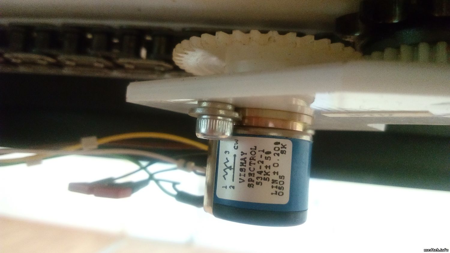

DYMIMДата: Среда, 02.Сен.2015, 11:39 | Сообщение # 291
Западная сибирь
Всем здравствуйте, при включении и тестировании периодически выскакивает ошибка "101". Какие могут еще варианты кроме выше перечисленных на форуме?
1. Потенциометр может глючить?
2. Перемололся кабель?
3.Заново откалибровать?
Кроме замены потенциометра все проверял.
BomberbugДата: Среда, 02.Сен.2015, 20:24 | Сообщение # 292
У вас сообщений: 713
engineer
Обычно он "не глючит", а просто напросто трескается основание потенца (черного цвета, где три контакта выходят наружу) и получается, что при движении сопротивление может "скакать".
Т.е. вроде как тестово все настроил, несколько раз все работает нормально (разные кассеты определяет), а спустя небольшой промежуток времени снова ошибка появляется.
Визуально тщательно осмотрите плоскость потенца на предмет механических повреждений.
p.S. в дополнение о замене: брал эхти http://ru.farnell.com/bourns....-1-502, они чуток толще оригинала посему необходимо чуть утончить опорную пластину и очень аккуратно припаять (чтоб не задевал при движении)

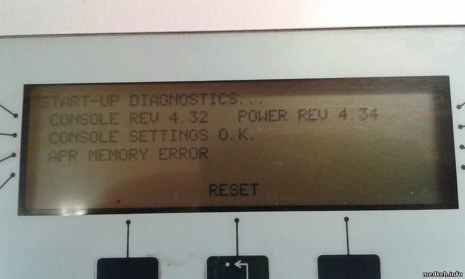

vladpiДата: Пятница, 10.Июн.2016, 11:15 | Сообщение # 307
КРД - Вымпел № 133 выпуск 2007 (штатив OPERA-T30cs и генератор INDICO-100).
При загрузке генератора появлялось сообщение:
START-UP DIAGNOSTICS …
CONSOLE REU 4.32 POWER REU 4.34
CONSOLE SETTINGS O.K.
APR MEMORY ERROR
После замены батарейки 3V в пульте управления сообщение APR MEMORY ERROR устранено. Но все осталось на английском языке.
После входа в меню и замены английского на русский язык это первичное сообщение о проверке стало выводиться на русском языке. НО ДАЛЬНЕЙШАЯ РАБОТА В ВЫБОРЕ ОРГАНАВТОМАТИКЕ ОСТАЛАСЬ НА АНГЛИЙСКОМ ЯЗЫКЕ.
Выбор и работа органавтоматики на английском работают нормально.
Вопрос: как восстановить выбор органавтоматики на русском языке?

vovafoxДата: Понедельник, 29.Авг.2016, 19:13 | Сообщение # 310
У вас сообщений: 42
Барнаул
Здравствуйте Коллеги.
КРТ Опера генератор G100
Проблема вот в чем: села батарейка в генераторе.
настройки сбросились до заводских.
Все настройки смогли восстановить, а вот деление кассеты не можем восстановить.
Стол видит кассету но при включении высокого счетчик кадра не уменьшается.
Вот еще какой момент генератор включает высокое не зависимо от того стоит кассета или нет
На счетчике стоит 0 а рентген все равно можно включить
Буду очень благодарен за помощь.
polarnikДата: Среда, 12.Окт.2016, 11:50 | Сообщение # 311
Северо-Запад
Добрый день коллеги!
Стол штатив поворотный Опера mtx 20e
При включении тестируется и выдаёт ошибку 031
Ошибка у пользователей возникла при наклоне стола, в положении ~45°
В паспорте эта ошибка связана с потаецеометром ЭСУ
Пробовали в тестовом режиме, все моторы работают, в контрольных точках на плате 25S1 tr1- 1,42В tr3-4,96В. tr4-5,97В tr6-3,68В (tr10-0,4В tr11-06В это без кассеты) ( tr10-6,6В tr11-6,7В это с большой кассетой)
Помогите советом где искать концы этой проблеммы! Спасибо
Anakonda2aДата: Среда, 12.Окт.2016, 21:10 | Сообщение # 312
У вас сообщений: 508
Инженер по Т.О. мед. техники
Подольск
Выдает ошибку потенциометра - нужно менять потенциометр, и делать это очень аккуратно, что-бы не сбить настройки. И уж совершенно не стоит лазить по контрольным точкам и схемам. Если все таки настройки собьете - придется калибровать - НО ТОЛЬКО КОНКРЕТНО ЭТОТ ПОТЕНЦИОМЕТР!!!! И если серьезно, просто лазить по контрольным точкам занятие бесполезное если вы не знаете что там должно быть. Каждый потенциометр нужно поставить в определенное (калибровочное) положение и после этого сверять напряжение на КТ с документацией. А так - на деревню дедушке... На первое время можно запаять между концевыми и средним контактами потенциометра конденсаторы 1 мкФ - две штуки (биполярные). Если потенциометр не сильно умер на какое-то время поможет. (пока новый ищете).
polarnikДата: Среда, 12.Окт.2016, 22:36 | Сообщение # 313
Северо-Запад
Спасибо за быстрый ответ! Есть схема и проследить с каждого потанцеометра до контрольной точки и в документации написанно некоторые значения в контрольных точках при определенном положении стола. Так например если взять спец кассету с размером 332мм+-1мм то на tr10 и tr11 должно быть 5В +-0,05В. Я правельно понимаю. Наша ошибка связана с потенциометром перпендикулярных шторок коллиматора, правельно я понял? При тестировании, моторы шторок совершают проверочное движение шторок, с потенцеометра нет нужного отклика и выскакивает ошибка. Как откалибровать потенцеометр шторок? Если конечно найдём подходящий.
Anakonda2aДата: Четверг, 13.Окт.2016, 17:16 | Сообщение # 314
Подольск
Стоп-стоп-стоп! У вас ошибка 031? Тогда при чем здесь определение размеров кассет и коллиматор? За движение ЭСУ отвечают два потенциометра: один в колонне, другой внутри стола. Вот там и смотрите. Может вам лучше вызвать специалиста? Вы не понимаете как работает стол. ЕСЛИ ВЫ НЕ ПОНИМАЯ НАЧНЕТЕ КРУТИТЬ ВСЕ ПОДРЯД - ВЫ БЫСТРО ПРИВЕДЕТЕ СТОЛ В ПОЛНОСТЬЮ НЕРАБОЧЕЕ СОСТОЯНИЕ!!!!! И будет проще его списать чем настроить. Ошибки коллиматора от 051 до 092, ошибки определения размеров кассет от 101 до 122. Если у вас 131 - то это шаговый двигатель дуба дал(наиболее вероятно).

Такая же ситуация как у VOVAFOX.
Села батарейка на плате цпу генератора. Заменил, ошибку rec data error сбросил возвратом к заводским. Вроде почти все восстановил кроме APR, но кассета не делится. После высокого цифра не уменьшается и и засвечена только одна часть( сколько бы выстрелов не сделал). Да, и при входе в настойки помимо ошибки APR memory error, есть ещё user tubs not available.
Прошу помощи.
Если VOVAFOX решил проблему, отзовись пожалуйста.
