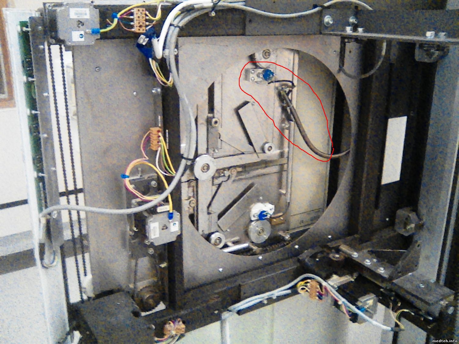

bk-bassДата: Вторник, 07.Фев.2017, 15:48 | Сообщение # 333
У вас сообщений: 73
сервис-инженер
Парни. Срочно нужна помощь. Скажите куда копать.
OPERA T30, снимки в больших кассетах обрезаны по бокам. Потенциометры Pt10 и Pt11 работают хорошо. При раздвигании кассетодержателя, показания меняются плавно. Размеры кассет на пульте определяются верно. Но шторки ЭСУ не раскрываются более 230 мм. Тоесть на кассете 24х18 открываются на 170мм. Разворачиваем на 90 гр.(18х24), открываются на 225мм. А дальше всё. хоть 30 см, хоть 40, открывается только на 230мм и всё.
Штатив оставил разобранный. Завтра утром поеду доделывать, вот только мысли кончились. Укажите путь.
Уточняю. Диафрагма в коллиматоре отключена до меня несколько лет назад ( сама закрывалась и открывалась только руками). Шторки в ЭСУ наблюдаю визуально, движение свободное, на выключеном рукой легко открывается на полную.
Ведь я верно понимаю, что определив размер кассеты, если снимок не делится, на драйвер привода шторок подаётся нужное количество импульсов и шаговый мотор должен раскрыть шторки на нужную ширину. Тоесть обратной связи по положению шторок нет, только хоум позишн оптопарой?
Так, приехал с объекта. Уточняю. Всё это происходит при нажатой кнопке пульта 53(автомат). При нажатии кнопки 54 (ручной режим решётка) всё нормально, шторки раздвигаются как надо. Разобрал коллиматор. шестерня привода ирисовой диафрагмы отсутствует, минимотор привода не крутится.
Теперь вопрос. как сделать, чтоб в аторежиме шторки ЭСУ открывались как надо?
Сообщение отредактировал bk-bass - Среда, 08.Фев.2017, 05:52

С делением разобрался. Слетела настройка пульта интерфейс опшинс. А вот шторки до канца в автомате так и не раз двигаются.
Anakonda2aДата: Понедельник, 13.Фев.2017, 18:05 | Сообщение # 336
У вас сообщений: 508
Инженер по Т.О. мед. техники
Подольск
А собственно какие шторки не отрабатывают? В коллиматоре или в столе? Если в столе, то очень даже возможен выход из строя шагового двигателя. Двигатель очень не простой и насколько помню вроде-бы обратная связь там есть. Попробуйте на нагрев - там есть два движка: на движение каретки и движение шторок - если их температура отличается, то очень велика вероятность выхода из строя двигателя.
В ручном и автоматическом режимах разные алгоритмы работы шторок. В автомате нажмите кнопку подготовки и посмотрите - только в этот момент шторки должны занять правильное положение (если небыли изменены заводские настройки).
bk-bassДата: Вторник, 14.Фев.2017, 23:15 | Сообщение # 337
У вас сообщений: 73
сервис-инженер
Речь конечно о шторках в столе. В ручном режиме раскрываются как надо. В автомате более 23 см не раскрываются. Видно визуально и на снимке. Какая настрайка могла сбиться? Где и какое число выставить? Пару постов выше всё подробно расписал.

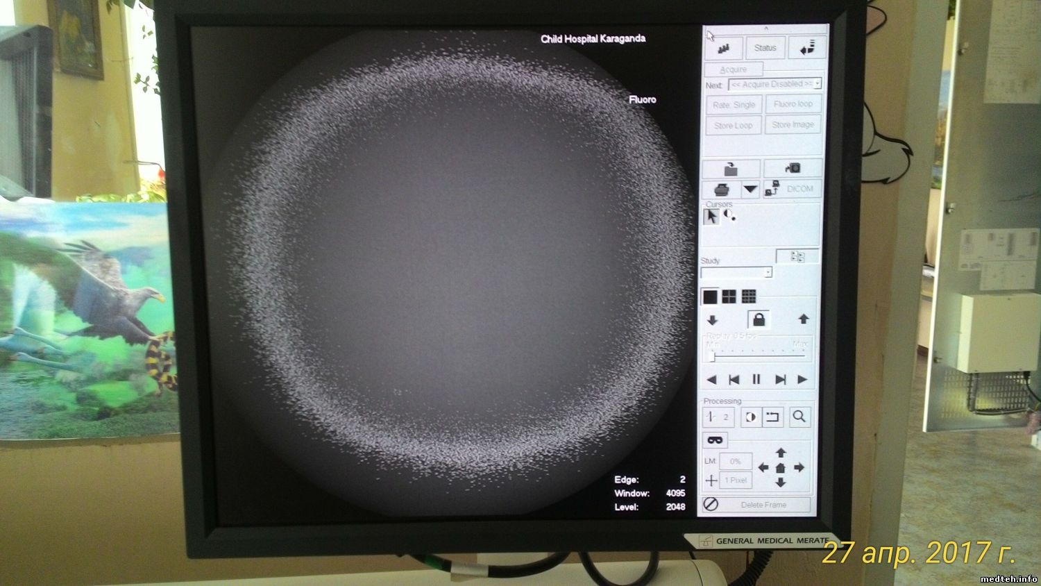

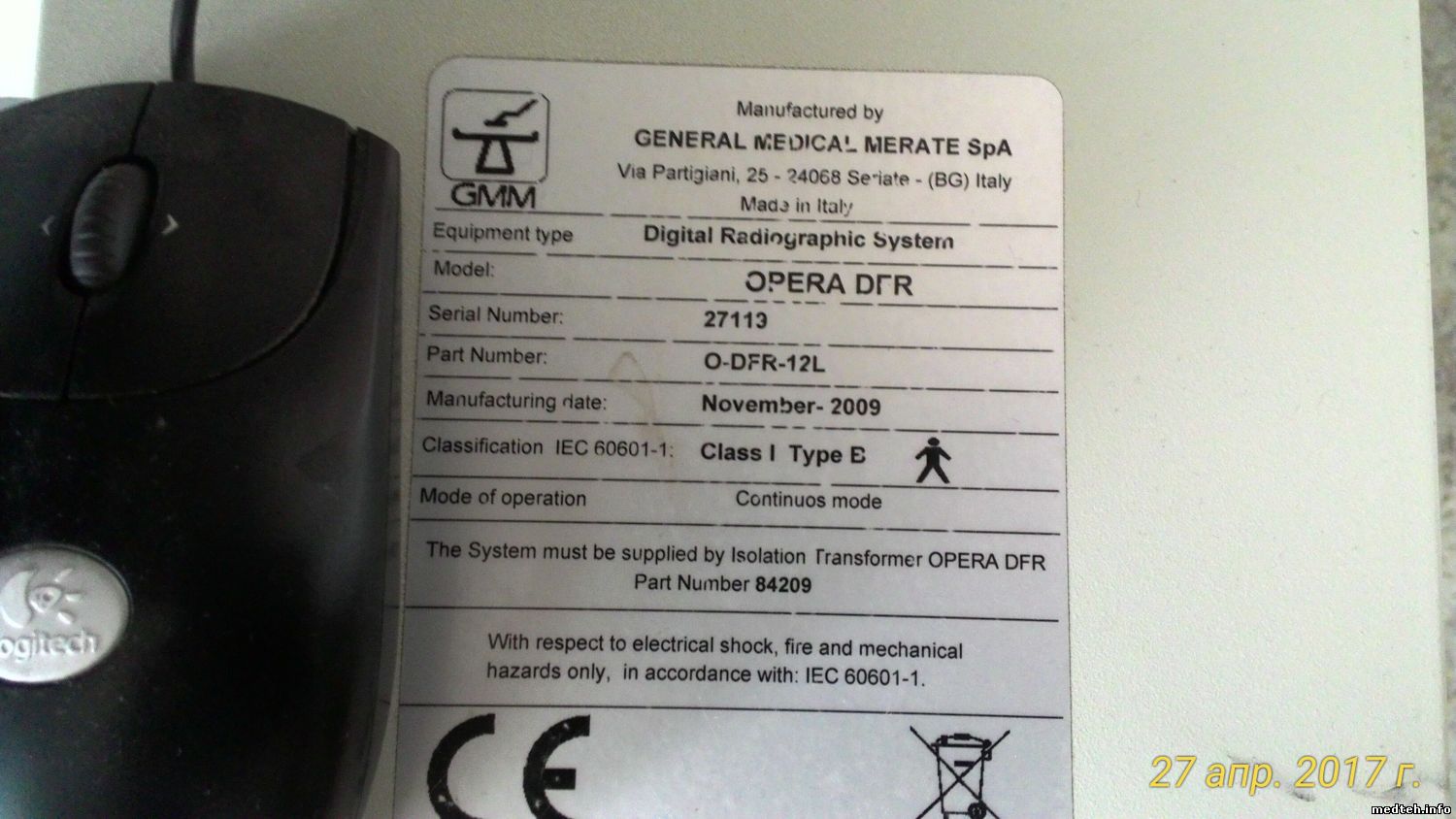

vitas94Дата: Пятница, 28.Апр.2017, 08:14 | Сообщение # 346
Рентгенотехник
Караганда
Доброго времени суток. Возникла небольшая проблема с видеосистемой Opera DFR. На фотографии во вложении видно артефакт, появляющийся на экране видеосистемы при включении скопии. Увы, но документации к аппарату никакой нету. Буду рад если кто нибудь поделится имеющейся информацией по этой видеосистеме или подскажет, что может быть причиной возникновения этой проблемы.
Фото ниочем. Режимы при которых было получены эти снимки?
vitas94Дата: Пятница, 28.Апр.2017, 12:44 | Сообщение # 348
Рентгенотехник
Караганда
Минимальный режим при включенной авторегулировке кВ без каких либо объектов между излучателем и приемником. При наличии объекта исследования, артефакт остается, независимо от режима. В центре формируемое изображение вполне читабельное.
Anakonda2aДата: Пятница, 28.Апр.2017, 20:03 | Сообщение # 349
Подольск
И снова ниочем.
Переходим в ручной режим и медленно поднимаем кВ и ток до появления вашей картинки.
В автомате смотрим до каких значений поднимаются кВ и ток. (без пациента).
Хотелось бы увидеть фото с реального исследования. (в крайнем случае фото чего-нибудь с разной плотностью, например тестера).
В конце-концов снимите камеру, направьте ее на стену и посмотрите есть артефакт или нет.

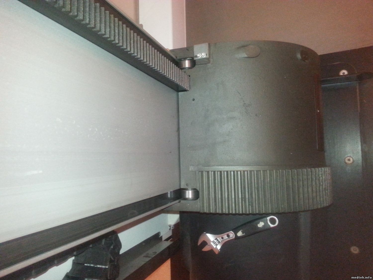

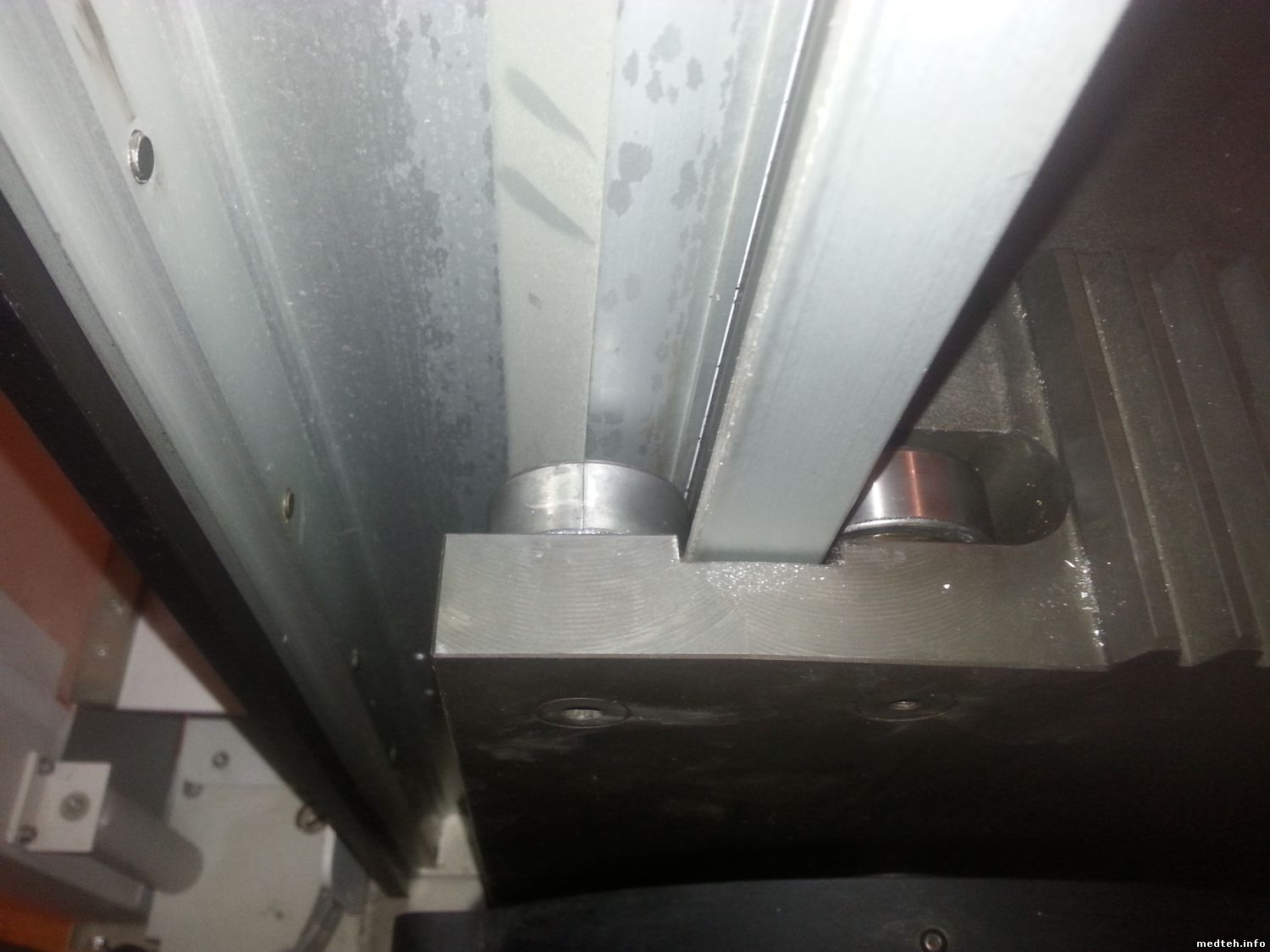

Добрый день господа! Подскажите пожалуйста типоразмер подшипников стола Opera t90cs.Лопнула внешняя обойма.Фото прилагаю. Заранее спасибо.
Anakonda2aДата: Четверг, 22.Июн.2017, 16:11 | Сообщение # 351
Подольск
Крайне сочувствую!!!!!
НЕ ЛЕЗТЬ!!!!!
Срочно связаться с заводом-изготовителем и или вызвать их или делать все по их инструкции.
Теперь поподробнее:
Тип подшипника узнайте на заводе (просто не помню)
Если у вас не сохранилась транспортная тележка от стола (а это скорее всего так и есть), то произвести данный ремонт очень проблематично.
Вам придется максимально разбирать стол, снимать его с основания и только потом вы получите доступ к подшипнику.
soboleff11Дата: Четверг, 22.Июн.2017, 16:17 | Сообщение # 352
Сыктывкар
Спасибо! Про максимальный разбор уже понял. На завод заявку отправил.Проблема такая с двумя столами в разных населенных пунктах... Тележек нет.
renmasterДата: Пятница, 23.Июн.2017, 23:39 | Сообщение # 353
всё делается, меняли пару раз... если опыт монтажа есть?
скинули голову( трубку).. колонну ..эсу как можно ближе позиционируем к основанию
скатываем стол до подшипников , предварительно козелки приготовили
а подшипнечки персонал грохнул wink yes они сами не лопают пока стол не вдавят в стульчик какой-либо )))
Anakonda2aДата: Воскресенье, 25.Июн.2017, 15:14 | Сообщение # 354
Подольск
Да делается.
Но, малейший перекос (или перегруз) и летит еще пара подшипников, затем все это падает и туда-же видеокамера и РЭОП (которые вы забыли снять), до кучи еще чего-нибудь вроде кабелей, экспонометра, ЭСУ и т.д..
Повторяю - максимальный разбор, то есть чем больше вы разберете тем выше вероятность благоприятного исхода.
Все на ваш страх и риск и на размер вашего кошелька.
То что по вине медиков - согласен. Само не ломается.
P.s. Видел я уже последствия такого ремонта.
