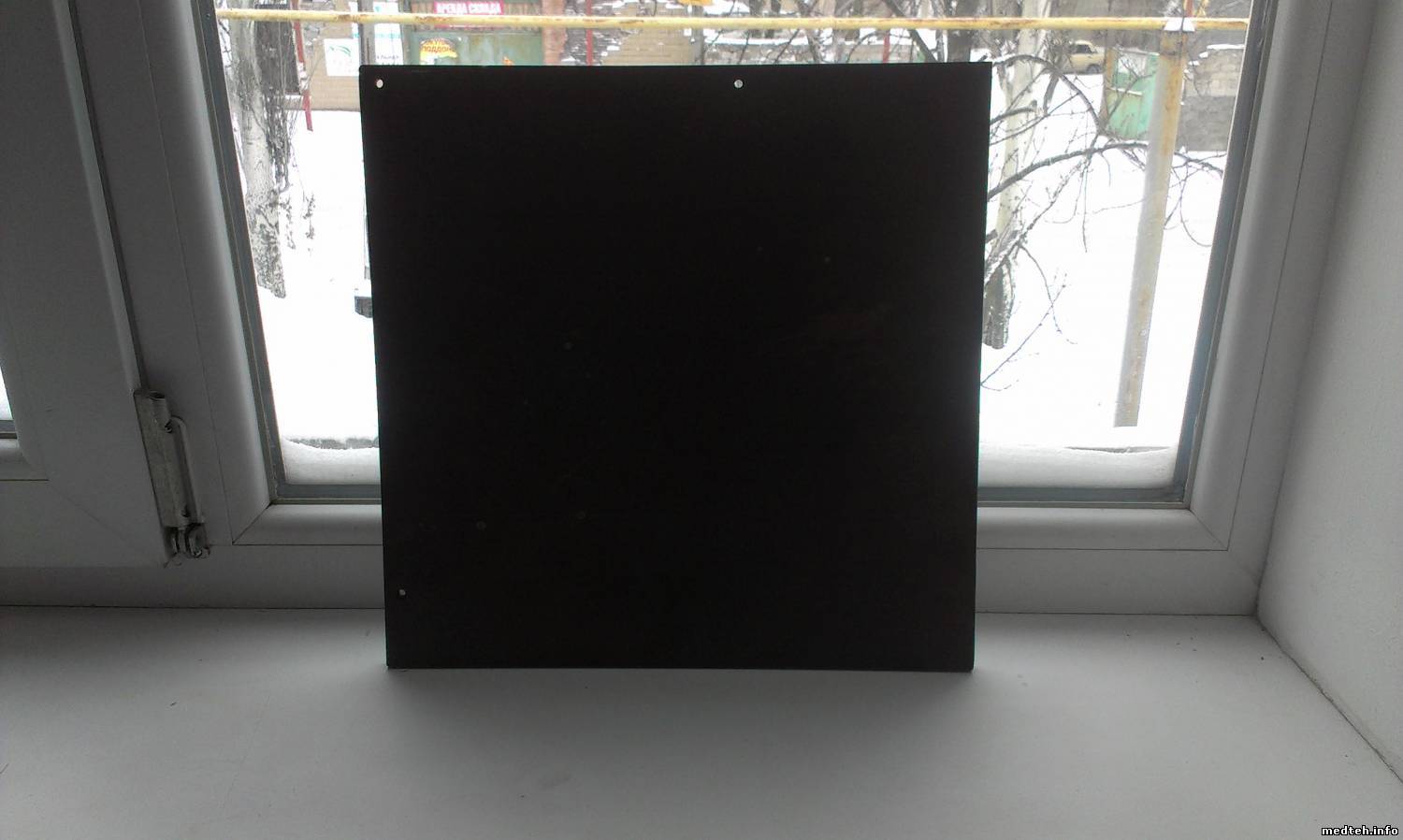

Цитата Anakonda2a ()
КАК???
В мануале все очень подробно написано. Берете линейку, отрезаете 332мм и будет Вам шаблон. Устанавливаете шаблон и измеряете напряжение, должно быть 5,0v. В качестве 0V можно использовать шасси стойки. Сверху стойки находится коммутационная панель. Справа откручивайте две гаечки и откидывайте панель. Под ней увидите плату с процессором, на ней, обычно слева снизу находится искомое. Но могут быть и варианты, искать все равно там.(25S1- это маркировка платы). Имейте ввиду, что даже при меньших механических авариях потенциометры идут под замену (это показала практика), также возможны и повреждения кабелей. Смотрите внимательно раздел 4.11 мануала.
Но КАК Вам удалось снести оба потенциометра?
Спасибо, с этим разобрался. Есть еще вопрос по концевым положениям потенциометров, тут такой же метод, вставляем шаблон, заходим в сервисный режим, выбираем ячейку и сохраняем? unknown
Сообщение отредактировал dozer- - Понедельник, 27.Янв.2014, 23:20

Цитата dozer- ()
вставляем шаблон
Умора с этими шаблонами. Доки с описанием шаблонов должны быть от этого стола. А то мы сделали шаблон по каким-то где-то добытым докам, а самый большой и не влез в кассетодержатель

Для vf: насколько я помню для всех столов ОПЕРА шаблоны одинаковые, размеры шаблонов приведены в мануале от стола в разделах по настройке и регулировке, хотя конечно все возможно. Ну и некоторые поставщики мануалы тырят.

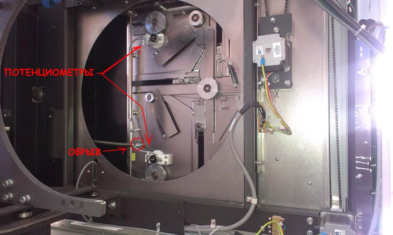

Установили вот такие потенциометры потенциометр установили шаблон выставили 5в и результата нет
кассета уезжает в бункер, ее не определяет и потом аппарат не реагирует не на что, ошибок нет

Anakonda2a, все делал по мануалу, есть подозрение, что перепутаны провода. завтра проверю и сделаю колибровку конечных положений максимум и минимум
а по ошибкам нет не чего, кассета уезжает в парк и все, пульт показывает по нулям, и не на что не реагирует

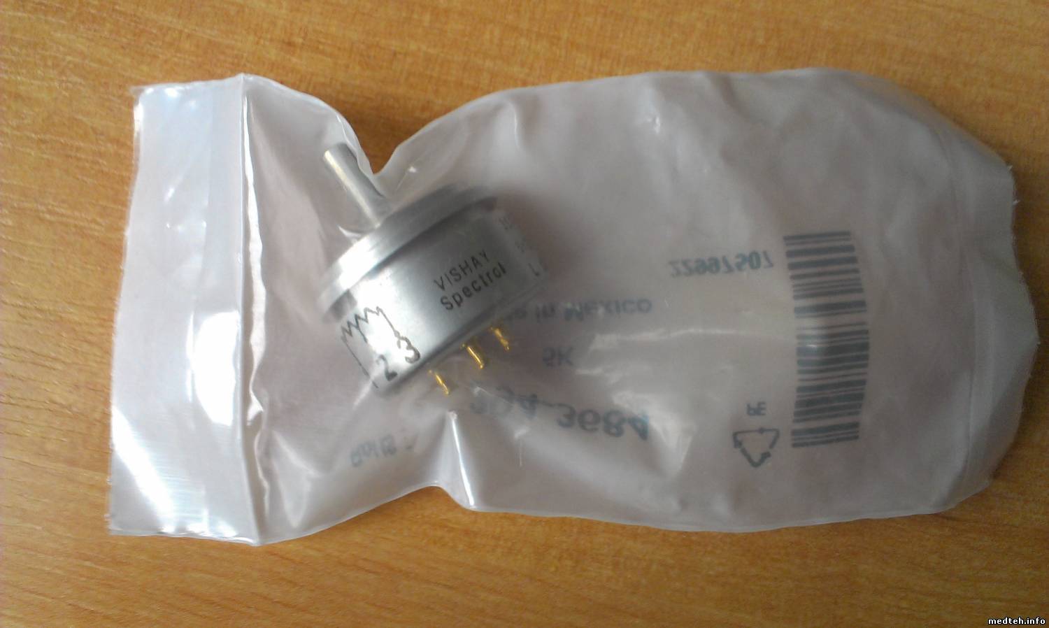

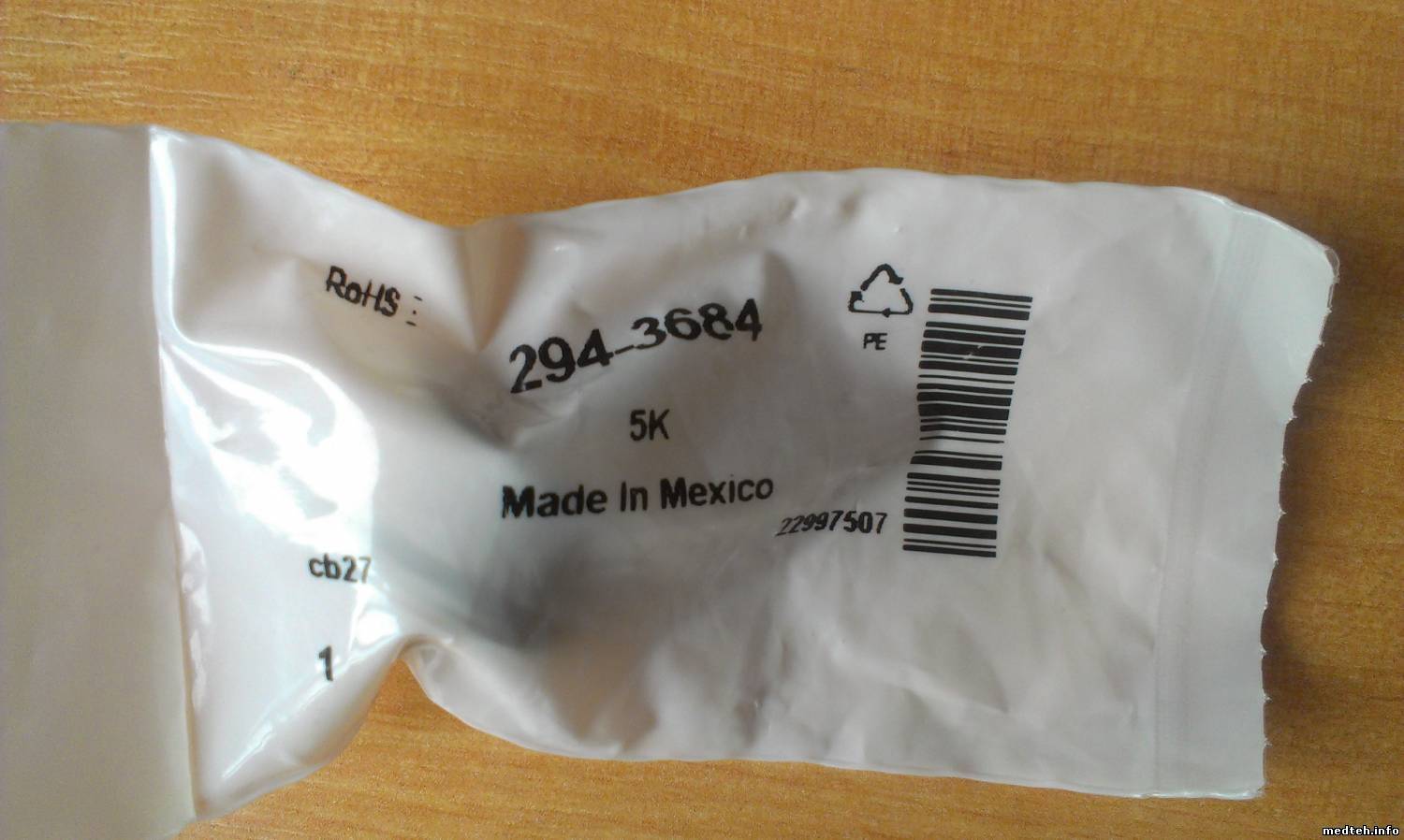

VikeyДата: Пятница, 31.Янв.2014, 15:49 | Сообщение # 250
У вас сообщений: 303
Инженер по ремонту
Решил отписаться по потенциометрам. Заказал потенциометры Vishey Spectrol 157-21-502 5к 1об. (10шт), 152 по каталогам найти не смог. Потенциометр был успешно установлен, для удобства настройки из гетенакса был изготовлен шаблон 332мм*332мм.
Цена одного потенциометра около 55$ за штуку.
P.S. Заказывал здесь http://www.yeint.com.ua/
Через Менеджера dmitriy.lievashov@yeint.com.ua
Каталог http://ua.rsdelivers.com/catalog....der-ASC
Anakonda2aДата: Пятница, 31.Янв.2014, 17:10 | Сообщение # 251
У вас сообщений: 508
Инженер по Т.О. мед. техники
Подольск
Тоже хорошо. По этим потенциометрам важно - чем выше точность, тем лучше. Потенциометры с отклонением +/-10% настраивать сложнее. Практика показала нужно пробовать в диапазоне 4,8 -5,2 в. По шаблону: такой шаблон удобен, но кусок линейки все-же таскать с собой проще, тем более у меня еще ни разу небыло такого, что-бы оба потенциометра вылетели одновременно. А вот поврежденые кабеля от них были, есть там слабое место, проводочки одножильные, а гнутся много. Прежде чем разбирать ЭСУ снимаю разъемы на коммутационной панели и тупо прозваниваю. Если повставлять кассеты, то можно увидеть и плавность работы потенциометров, ну и по результатам принимать решение о дальнейших действиях. Самое плохое, что инженера не почитав мануал сразу лезут в программные настройки, не поняв, что при существующей неисправности железа они только все усугубляют. Приезжаешь потом на такой аппарат и абсолютно непоняно, что неисправно. Ремонт такого аппарата съедает просто бездну времени.

Камрады, сегодня победили свой стол Opera (Ares). Проблема: ошибок нет, видит касету через раз (показывает "0" снимков). Вставили вместо касеты "фантом", в шкафу на плате в точках 10 и 11 замерили напряжение: 5.03 и 5.1. Сняли камеру, начали прозванивать провода от потенциометров до разъёма - ни один не "звенит". Парадокс. Сняли провод - а под оплёткой все проводочки надломлены. Фото прикрепил. Поставили вместо него гибкий провод от кардиографа. Пока работает. Будем посмотреть. Спасибо за советы в теме.
Anakonda2aДата: Вторник, 26.Авг.2014, 19:41 | Сообщение # 269
Подольск
А ещё рвётся на другом выходе провода из пружинки (на картинке -под словом ОБРЫВ)
Nikij666Дата: Воскресенье, 19.Окт.2014, 00:35 | Сообщение # 270
Уважаемые господа, добрый день. Мое первый пост на данном форуме. Никак не можем решить проблему с калибровкой шторок диафрагмы в Опере. Стол ОПЕРА Т.
Некоторое время назад параллельные и перпендикулярные шторки диафрагмы перестали нормально закрываться-открываться. Причина оказалась в износившихся потенциометрах. Потенциометры были заменены на оригинальные, заводские 5 Ком.
Ниже опишу проведенные с коллегой действия и проблему с которой столкнулись.
Итак, мы приступили калибровке параллельных и перпендикулярных шторок.
Для этого в ручном режиме полностью закрыли параллельные шторки, включили сервисный режим. Приступили к записи данных - Код 005. Пытались записать значение 001. Затем открыли шторки и пытались записать значение 002.
Аналогично поступали с перпендикулярными шторками, строго по сервис-мануалу.
Проблема заключается в том, что крайних позициях - т. е. полностью закрытых и открытых шторках значения не записываются в память. Как только мы отключаем сервисный режим - двигатели, управляющие шторками начинают постоянно вращаться полностью открывая или закрывая шторки. Они не останавливаются.
Пытались искать позицию шторок, позволившую бы нам записать данные в память. Действительно, если не закрыть шторку полностью, то данные чудесным образом записываются, но результат таков, что в рабочем режиме двигатели опять начинают вращаться
Пытались подобрать сопротивление потенциометров в ручную, чтобы избежать беспрерывного вращения двигателей. Действительно, нулевая точка, при которой двигатели останавливаются находится в районе 3 Ком. Подстроив потенциометры вручную и остановив двигатели мы приступали к калибровке согласно сервис-мануалу. Но в этом случае данные вновь не записываются. А если шторку полностью не закрыть, то данные записать можно, однако перейдя из сервисного режима в рабочий оба двигателя вновь начнут вращаться.
Буду рад светлым мыслям.

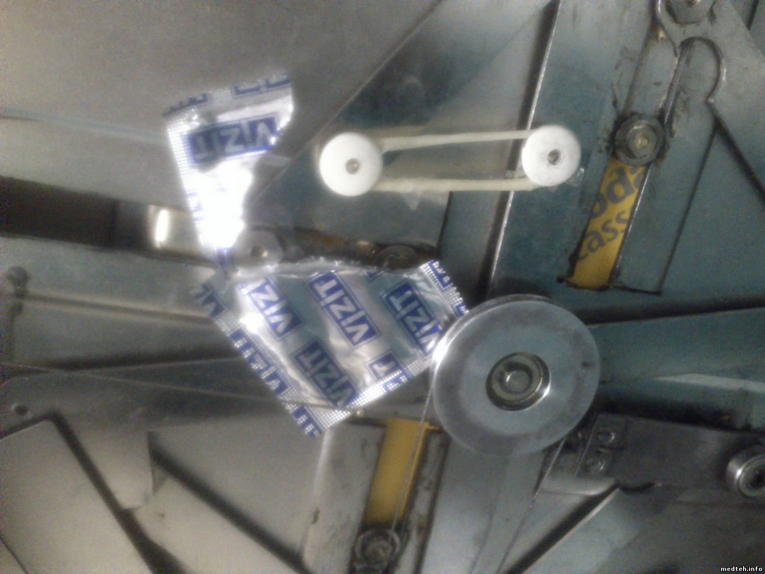

А у нас сегодня при инициализации вылезла ошибка "141", появился свист и ион.камеру при движении вверх "закусило". Подшипники-норм. Чуть-чуть подрегулировали крепление камеры к направляющим (3 регулировочных болта). Теперь хор.
(Вдруг кому пригодится)

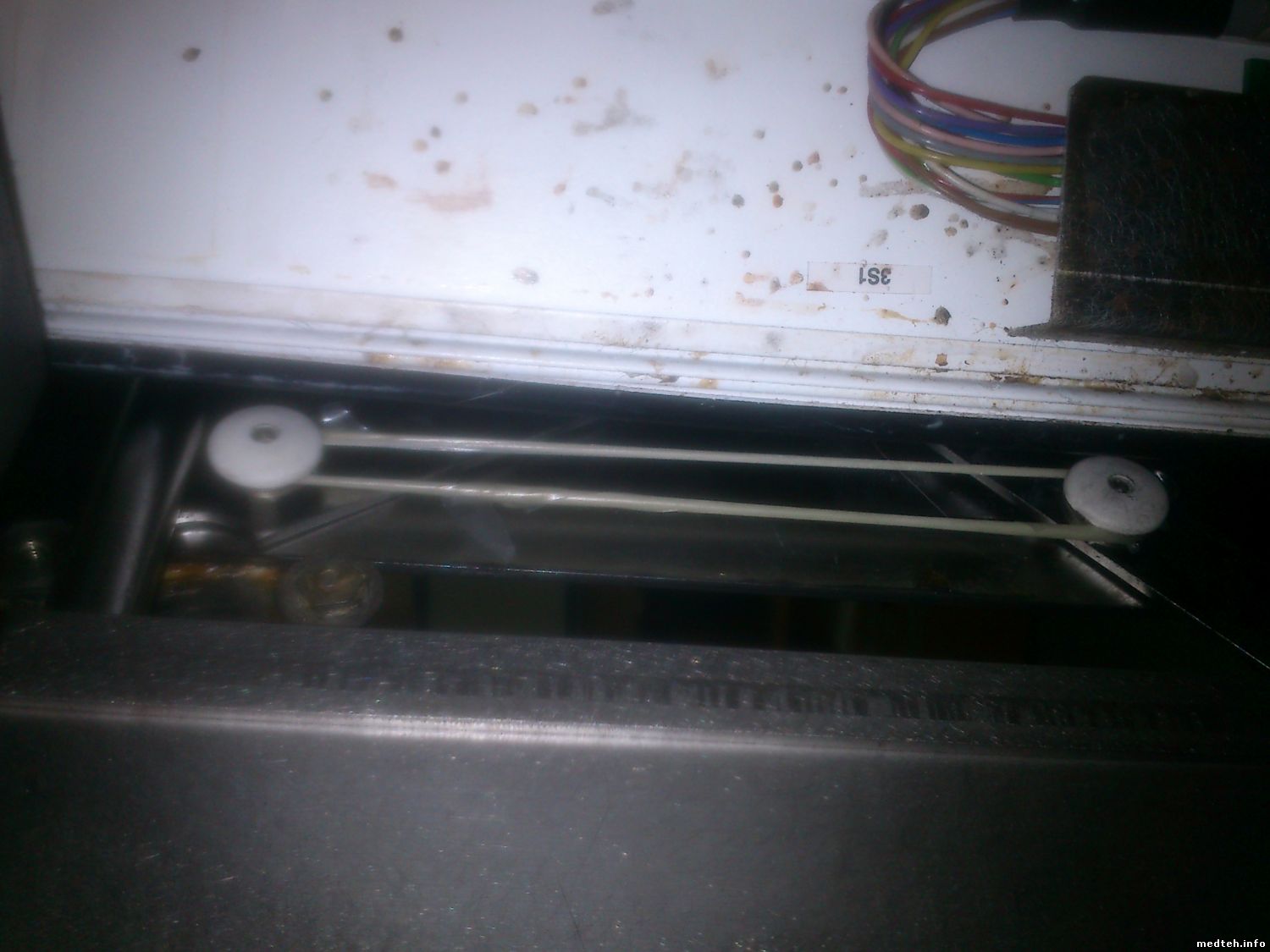

ЦЕХДата: Среда, 03.Дек.2014, 20:29 | Сообщение # 275
У вас сообщений: 262
рентгентехника
Белые ночи
Приветствую Мастера! Не прошло и полгода mad , дёрнули на тот же штатив, что двумя постами выше. Проблема заключается в некорректном поведении деки ireful . Диагностика определила раздавленный подшипник в "ножной" (где подножка biggrin ) части стола. К сожалению тупанул и не сделал фото, но бывалые думаю поймут и помогут определить типономинал, так сказать данной железяки. Сам не нашёл, хоть и перелопатил всю "чернокнижную" макулатуру diablo , один хрен она не читабельна yes и спецификаций с патномерами rofl ,там отсутствуют.
Теперь словесный портрет: подшипник расположен слева от опорной балки деки если смотреть со стороны пульта штатива (ближе к РЕОПу), диаметр внешней обоймы порядка 3 см и его видно с "улицы".
Можа кто уже менял? Помогайте Плиз!
P.S. Аппарат на приёмном отделении, так что об остановке на неделю не может быть и речи!
