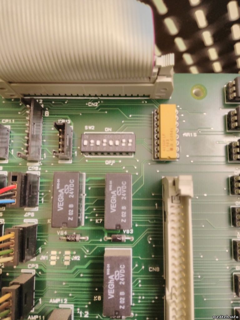

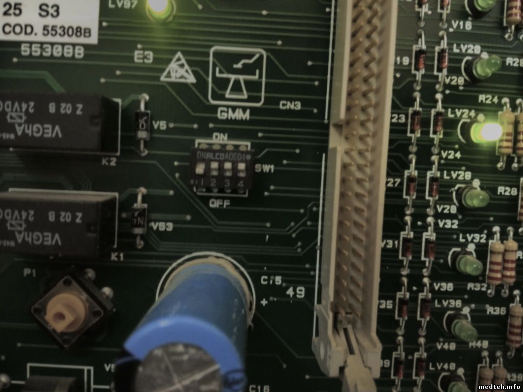

добрый вечер ! стол штатив opera t .проблема в следующем .зашла кассета в стол и там осталась. при включении аппарата выходит ошибка 099 .вошел в сервис джампером sw1 на плате 25s3 .стол ожил но кассета так и не выходит. вытащил вручную ))) . сигнал с кнопки выброса на плату 25s3 проходит .моргает зеленый светодиод при нажатии .менял местами платы 24s6 c 24s7 эффекта нет (оба силовых драйвера вроде как зелеными диодами горят.напряжение 120 вольт есть ). подскажите пожалуйста куда копать дальше ?
Сообщение отредактировал webfox - Среда, 12.Дек.2018, 21:04
webfoxДата: Суббота, 15.Дек.2018, 23:19 | Сообщение # 369
У вас сообщений: 144
стажер
Китай
стол починен. проблема была в неправильном положении верхних dip переключателей сделанными левыми мастерами до меня при попытке вытащить кассету. после того как переключатели поставил на правильное положение, вылезла ошибка 101 ну а это уже классика ) был обрыв провода на одном резисторе определения размера кассеты

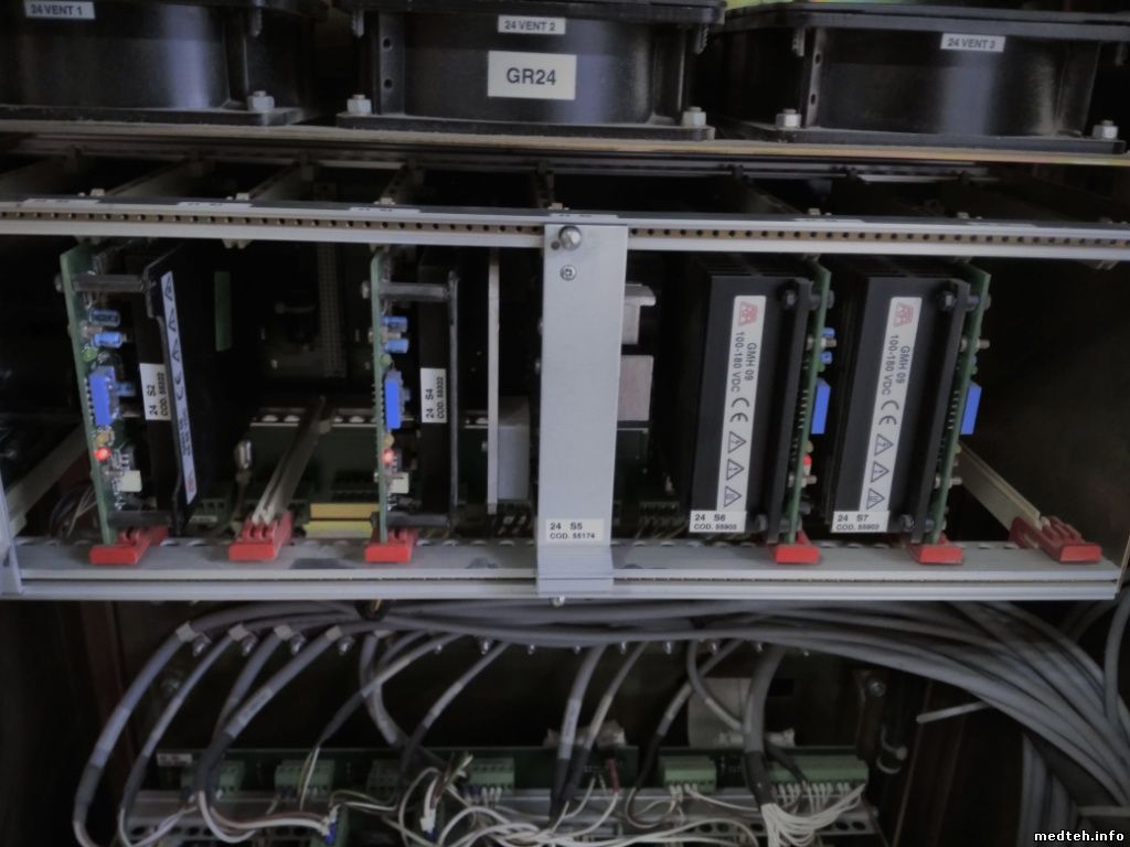

Добрый день коллеги подскажите RXI-T30 нужна схема платы 23 S8 COD.55181
Seraev79Дата: Пятница, 05.Апр.2019, 15:20 | Сообщение # 383
Пятигорск
Рентгеновский аппарат Precision RXI GE. Стол RXI-T30 на пульте дистанционного управления столом выскочила ошибка 099. Аварийная кнопка на столе проверена, разрыва нет (она работает на разрыв). Проблемы начались с отказом поперечного перемещения стола. При детальном осмотре выяснилось что в стойке стола сгорела плата 23 S8.

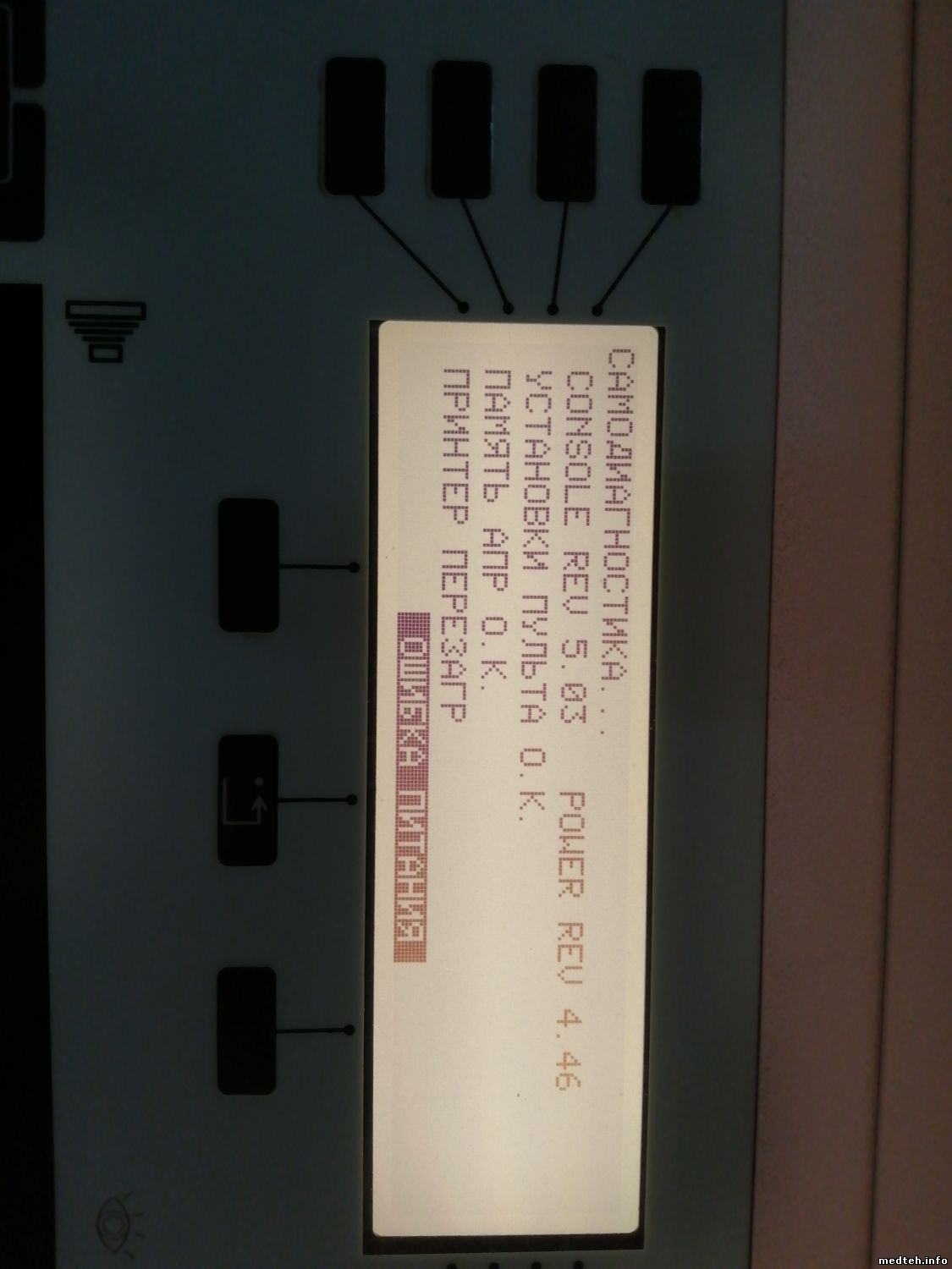

Still547Дата: Понедельник, 19.Авг.2019, 11:16 | Сообщение # 386
Доброго времени суток.
Вопрос про Opera T30cs, при включении аппарат выдаёт на дисплее ошибку питания. В паспорте ничего не нашёл о данной проблеме.
Anakonda2aДата: Понедельник, 19.Авг.2019, 19:38 | Сообщение # 387
У вас сообщений: 508
Инженер по Т.О. мед. техники
Подольск
Производитель? Питающее? год выпуска?
И?
Открываете стойку и проверяете все источники питания, включая батарейки на платах.
Разбираете пульт и то-же самое.
Если питание в порядке а ошибка присутствует - на консультацию к производителю.
Проверять все! Даже входной кабель на сопротивление петли фаза-нуль.
Still547Дата: Вторник, 20.Авг.2019, 08:52 | Сообщение # 388
Производитель и питающее Италия, год выпуска 2011, проверили все источники питания, включая батарейки, выдаёт ошибку при самотестировании, даже не даёт зайти в сервисный режим с пульта.
starjkeДата: Вторник, 20.Авг.2019, 10:04 | Сообщение # 389
У вас сообщений: 82
Северо-Запад
Still547, бекапы прошивок делали? можно на материнке в генераторе скинуть на дефолт и попробовать запустить, поругается, но запустится? войти в сервис и залить бекап?

Аппарат КРТ "Око", стол Опера Т90, 2017 г.в.
При включении стол блокируется, ошибка "041". Если запускается, то фокусное расстояние выставляется как попало, нажимаешь 1,35 - едёт на 1,20, или вообще не вту сторону.
В чём может быть проблема?
LongДата: Четверг, 03.Июн.2021, 20:26 | Сообщение # 399
У вас сообщений: 155
Ульяновск

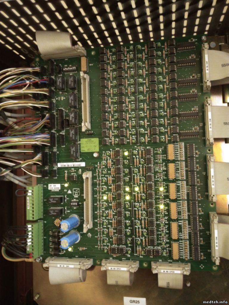

Здравствуйте коллеги.
Аппарат Ares, стол Оpera с отдельной вертикальной стойкой и трубкой поворачивающейся на 180 градусов, питающее Indigo 100 с пультом в виде тачскриновской консоли.
Первоначально нас вызвали из-за того, что аппарат работал только в режиме Table, во всех остальных отказывался выдавать высокое.
В результате диагностики была найдена релюшка с изношенными контактами в блоке I/O EXPANSION генератора.
После чего местные сказали нам спасибо, поменяем сами. Через месяц нам снова звонят - наконец поменяли, но ничего не изменилось. Приехав на место, по факту выяснилось, что режимы SFD и DFR заработали, хотя на вертикальной букки, по прежнему высокое не даёт. При переключении режимов АПР автоматически переключаются рабочие места (кроме вертикальной букки). Но самое интересное, что перестал выдвигаться кассетоприёмник в столе. Т.е., первоначальная инициализация при включении проходит нормально (кассетоприёмник встаёт в начальную позицию), но при нажатии на кнопку выброса (вне зависимости на столе или на пульте) - никакой реакции. Причём, если на выключенном аппарате кассетоприёмник вручную выдвинуть наружу, то при начальной инициализации он утягивается внутрь и опять таки остаётся внутри. Все остальные кнопки работают нормально. Никаких ошибок на пульте нет.
Смущает поведение светодиодов LV49, LV50, LV51 на плате 25S3 - они должны моргать? Причём одновременно?
Есть ли расшифровка работы вообще всех светодиодов на этой плате?
Есть ли у кого идеи в чём проблема с вертикальной букки и кассетоприёмником?
Сообщение отредактировал Long - Четверг, 03.Июн.2021, 20:49
sekosДата: Пятница, 04.Июн.2021, 10:18 | Сообщение # 400
У вас сообщений: 194
Пенза
Попробуйте включать аппарат, с установленными кассетами разного формата.
Проверьте потенциометры, определяющие размер кассеты, и кабель на обрыв.
