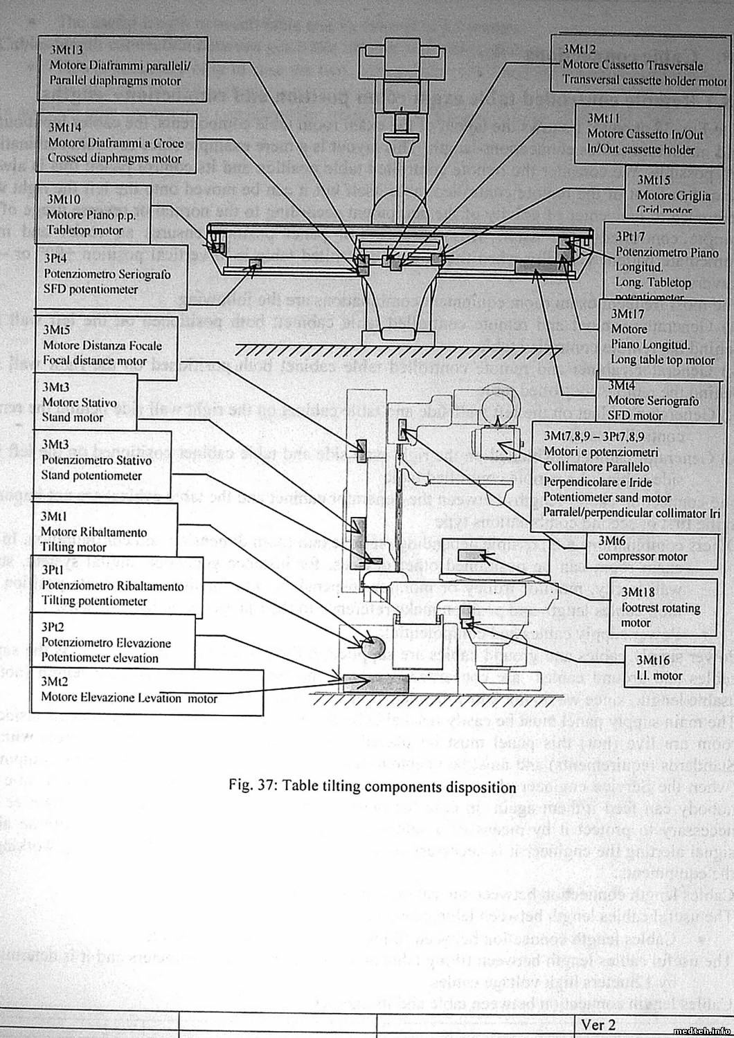

Новая проблема с Оперой. При попытке поворота стола выскакивает ошибка 002 (перегрузка) и все блокируется. Выключаю, от руки поворачиваю вал редуктора (вращается нормально, не клинит), включаю, работает некоторое время (5-6 циклов), после чего все повторяется. Поменял потенциометр - не помогло. Перекинул местами блок привода 23S1 - та же история. Снял крышку с таходатчика - на вид там все нормально, щетки целые. Тут и рабочий день закончился, а вместе с ним и умные мысли. Так что прошу помощи клуба. Может, у кого-то было подобное?
Да, вспомнил, в сервисном режиме стол тоже повернуть невозможно. На блоке 23S1 загорается красный светодиод с надписью m.d.

renmasterДата: Понедельник, 28.Июн.2010, 13:13 | Сообщение # 49
Иваныч, щетки несмотрел? больше похоже на них ( если эксплуатируют интенсивно)
- плюс из вариантов - соединительные провода от потенца и до движка, особенно до таходатчика имитировать изгиб и прозвонить непробывал, и разьмы, зелененькие посмотри на состояние соединительных пинов - проблемы с движком перемещения ЭСУ были, просто обгорел малеха и вариант еще взглянуть на резисторы торможения - но надо снимать весь блок , вроде несильно проблемно - уже пару раз пришлось снимать

Ещё по поводу ошибки 002: выскакивает оная сразу при включении аппарата,т.е. стол еще не успевает сделать каких либо попыток движения. Передернул пины и платы драйверов, аппарат включился нормально,но минут через 5 опять появилась 002 и всё заблокировалось,хотя за это время никаких попыток управления столом не было. Выключаю и включаю аппарат- картина та же: нормальный запуск и через некоторое время 002,и так несколько раз. В момент появления ошибки отваливается реле 22К1.
giberДата: Вторник, 29.Июн.2010, 19:46 | Сообщение # 57
У вас сообщений: 24
ИНЖЕНЕР
Проверка всех участников питания этого реле ничего не дала, за исключением "собачьего" контакта (находится в устройстве watch dog). Механизм срабатывания его не ясен,т.к. в доках о нём ничего нет,а поднимать плату ЦПУ пока хоца нет. Может уважаемые корифеи натолкнут на умную мыслю?
renmasterДата: Вторник, 29.Июн.2010, 23:30 | Сообщение # 58
giber, - вроде из выше написанных постов уже видно что поделать с проблемкой можно wink
- потенц слежения - соединительные кабеля - переткнуть однотипные драйвера в шкафу - движение в сервисе проверить - плюс сам движок покрутить , щетки посмотреть

renmaster,zoil107,спасибо за отклик,упустил один момент в описании проблемы: если сразу после включения пошевелить стол,то дальше всё идёт гладко,все движения отрабатываются без проблем,хоть целый день гоняй! Но стоит выключить аппарат и после следующего включения дать столу побыть в неподвижности 5 минут,как снова 002. Причём независимо от положения стола в момент выключения аппарата! Предлагаемые ранее манипуляции проделывались с нулевым результатом,потому и прошу cовета.
zoil107Дата: Среда, 30.Июн.2010, 23:30 | Сообщение # 61
У вас сообщений: 133
рентгентехник
Была у меня такая хрень.Под рукой небыло потенциометра и я пытался вибрацию при остановке штатива в крайних
положениях убрать регулировкой усилителей и обр. связей.Короче докрутился до примерно такого же состояния что
у qiber.Пришлось все восстанавливать как описано в мануале.
Надо бы посмотреть в момент включения нет ли движения привода штатива.

renmasterДата: Четверг, 01.Июл.2010, 00:17 | Сообщение # 62
giber, в момент выпадание ошибки - работать с перемещением стола через сервис есть возможность? - типа калибруем потенц стола ... ЭСУ...колонны
Иваныч как успехи ?
giberДата: Четверг, 01.Июл.2010, 05:58 | Сообщение # 63
У вас сообщений: 24
ИНЖЕНЕР
Не, в момент включения никаких подвижек штатива нет, и после выпадения ошибки в сервисном режиме тож не управляется. На потенцы меньше всего похоже, т.к. никаких подергиваний или вибраций не наблюдается. По питалову конечно есть вероятность,только как выловить? Замеры напряжений ничего не показывают, попробовать бы осцилом с памятью,но нет у меня его.
renmasterДата: Четверг, 01.Июл.2010, 08:46 | Сообщение # 64
Quote (giber)
это нехорошо shok - тогда предположить можно проблема в процессорной плате , проверить скорей всего - заменой на другую или на другом аппарате, вариант с питающими напряжениями - блоки питания может так же проверить на однотипном аппарате
у меня с тойже платой АССи( плата стоит пирожком на процессорной сверху ) глюк с новья есть - работает минут 10 и вываливаеться ошибка по отсутствию связи с пультом, типа оптика неработает , а на самом деле - плата АССи управляет всей логикой ЭСУ ,
заметил - у ОПЕРы есть такая особенность - при проблеме иногда когда она неярко выраженная - выдовать одну ошибку а проблема в другом месте, и определение проблемы - примерно на уровне интуиции

Quote (giber)
Движения штатива действительно небыло,но двигатель производил возвратные вращения с маленькой амплитудой.
забывчивый

А я сегодня победил свою ошибку 002. Дело действительно было в щетках. Разбирать движок не стал, просто через отверстие щеток промыл внутренности через шприц 96%спиртом. Собрал обратно - все ОК. Правда,щетки надо срочно менять, от них остались короткие огрызки, но это уже другая история. Главное, проблема ясна. Спасибо всем за помощь.
giberДата: Суббота, 03.Июл.2010, 09:29 | Сообщение # 67
У вас сообщений: 24
ИНЖЕНЕР
wink 002 исчезла после замены моста в модуле питания драйверов,в минусовом плече один из диодов бестолковил...

По проблеме определения размера кассеты недавно бились, выяснилось что кабель от потенцов определяющих размер в месте входа в пружинный металлорукав был перебит, после разборки узла и пропаивания кабеля все работает как часы
vfДата: Среда, 11.Авг.2010, 17:24 | Сообщение # 72
У вас сообщений: 473
Quote (vf)
Кассета любого размера то определояется (горит кол. копий =1), то нет (горит кол. копий =0). Явление хаотичное
Спасибо откликнувшимся на вопль. Последовал советам и:
1)заменил-настроил потенциометры. Вроде стало лучше, но иногда кассета не определялась.
2)Заменил кабель от потенц до разъема. Вроде стало лучше, но иногда кассета не определялась.
Кроме того, иногда стала возникать ош. 101
3)Заметил, что шкив, через который тросик вращает потенциометр, можно легко повернуть рукой (при неподвижном тросике). Откусил 15 мм от пружины, заменил тросик. Стало заметно лучше - за 2 недели ни одного замечания.
renmasterДата: Среда, 11.Авг.2010, 20:02 | Сообщение # 73
Quote (vf)
при укладке тросика он должен заходить в разрезы на шкивах, чтоб таких проворотов небыло yes

Quote (AVAM)
В "Опере Т "ошибка 122
Ошибка 121,122=продольное перемещение кассеты (ЭСУ),возможна ошибка потенциометров 3Pt4 и 3Mt3
