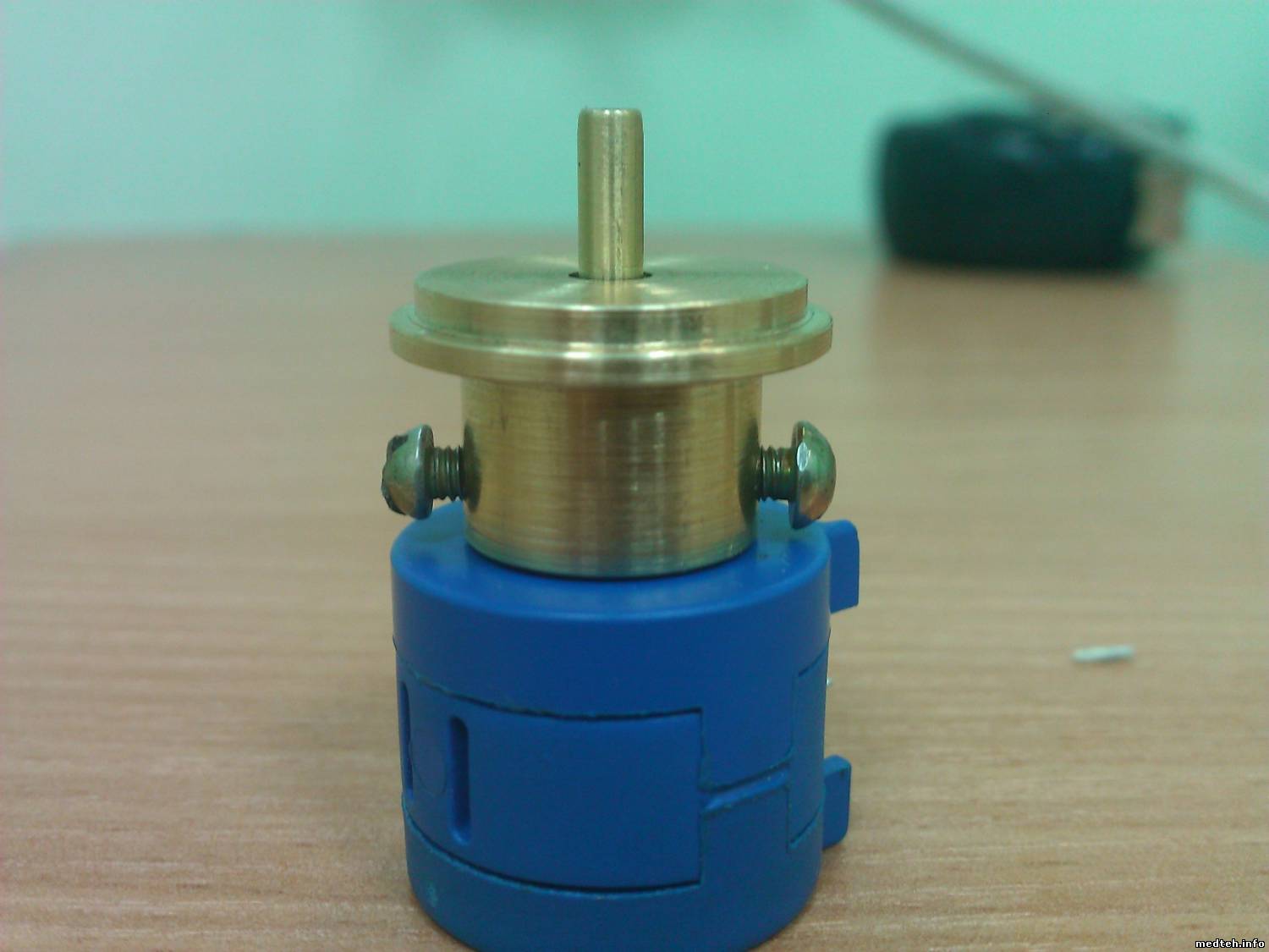

Sergey62Дата: Понедельник, 04.Июн.2012, 18:49 | Сообщение # 203
У вас сообщений: 358
лабораторная и рентгентехника
Томск
День добрый

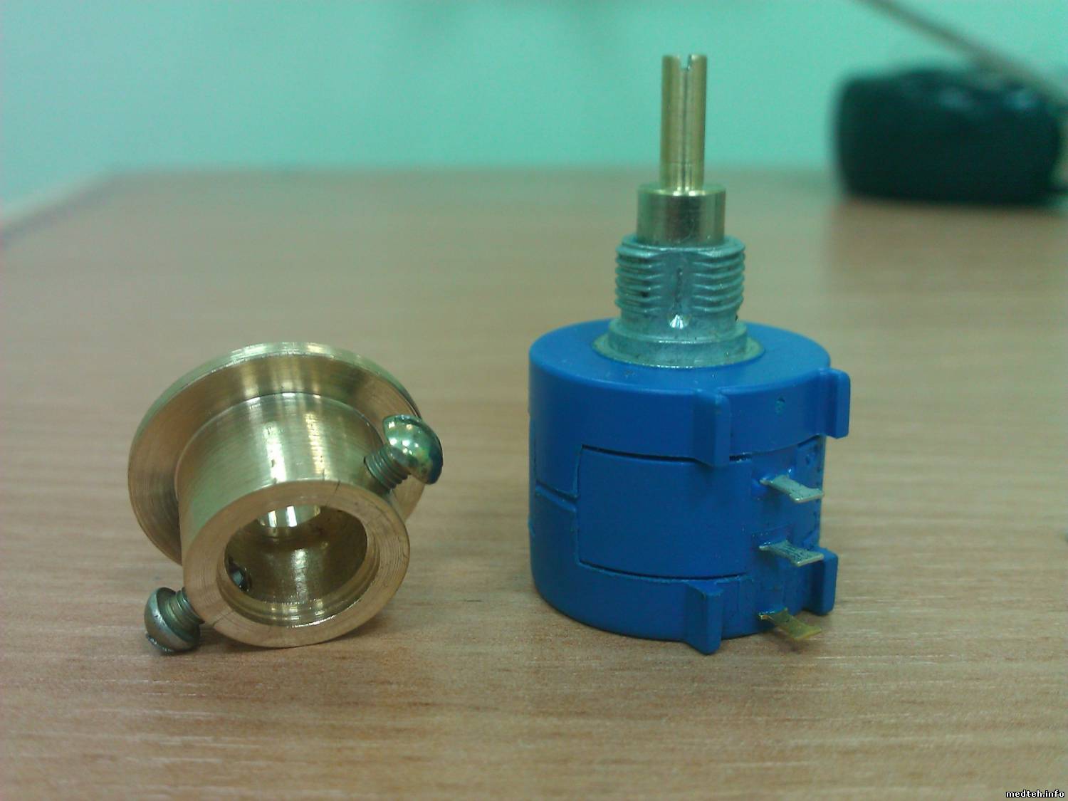

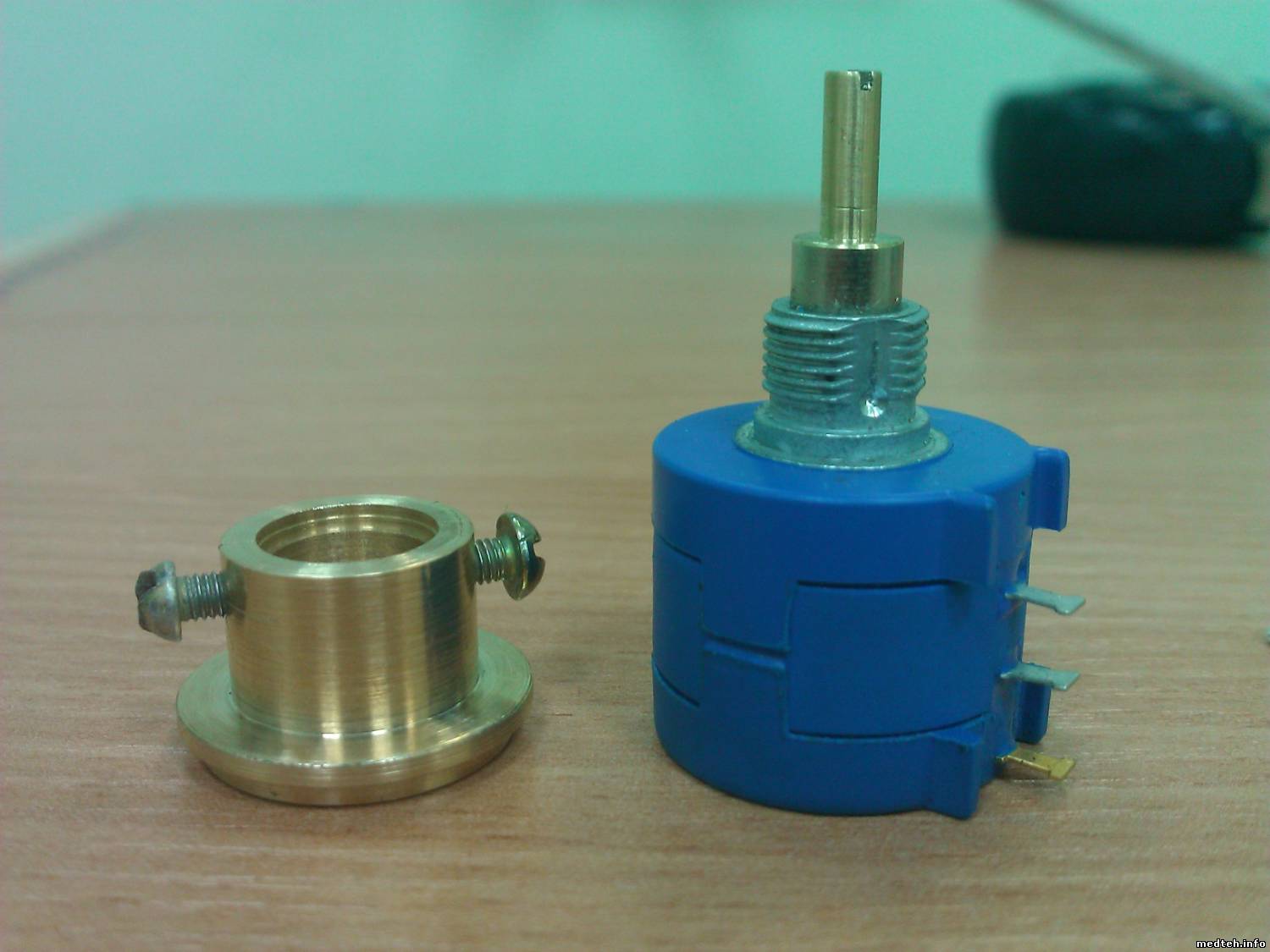

В продолжении 182-184 сообщ - резистор BOURNS, 10 кОм, 10 оборотов, 5% точность, 0,25% линейность. Ошибка 003 ( со слов ). В замене резистора чего-то нехорошего не вижу, кроме размеров практически идентичны. Проблема осталась.

Quote (renmaster)
003 ----- Мотор + тахогенератор/ЦАП обратный сигнал - оцениваем состояние от драйвера до движка и сам движок - щетки, от грязи промываем....
Спасибо. Проверим, когда получим родной резистор, решили начать пока с него.

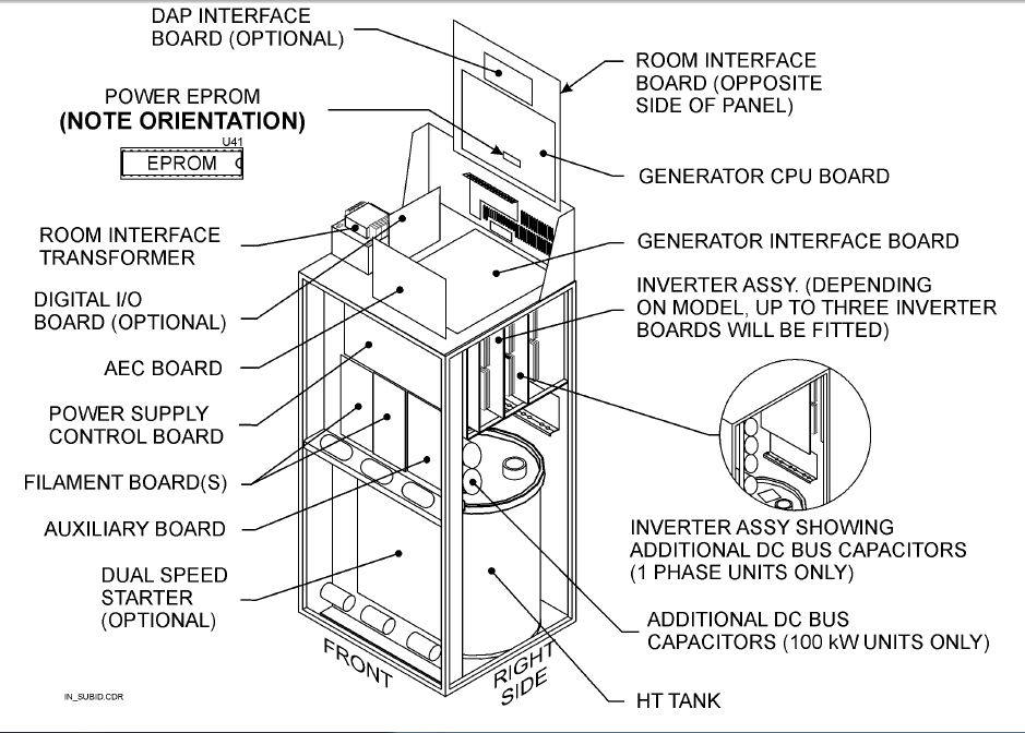

Доброго времени суток, нет ли у кого нибудь схемки вот этой оперы?
-=DIEHOST=-Дата: Четверг, 17.Янв.2013, 07:51 | Сообщение # 222
У вас сообщений: 176
Рентген
Караганда
Судя по всему питающее тут G100RAD, а вот стол первый раз вижу
vik_rockДата: Четверг, 17.Янв.2013, 17:46 | Сообщение # 223
У вас сообщений: 37
Липецк
С питающим проблем нету, а вот со столом беда позарез схемка нужна.
Эти оперы ставил Альянс, а они как правило доки не оставляют.

Сломали потенциометр определения размера кассеты. Стоит Vishay Model 152 номинал 5кОм.
Еще надо заменить потенциометр определения положения стола. Стоит Vishay Model 502 номинал 10кОм.
Родные (c поставкой в разумные сроки) не нашел.
Ты пишешь: Резисторы ставлю BOURNS. Проблема снимается на долго. Очень надежные.
Сообщи на какой фирме ты их приобретаешь и их индифитикацию.
Прямых аналогов не нашел.

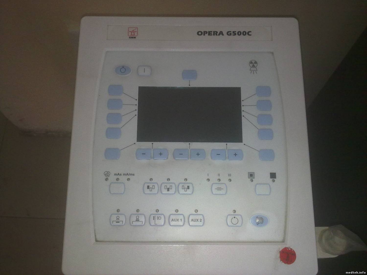

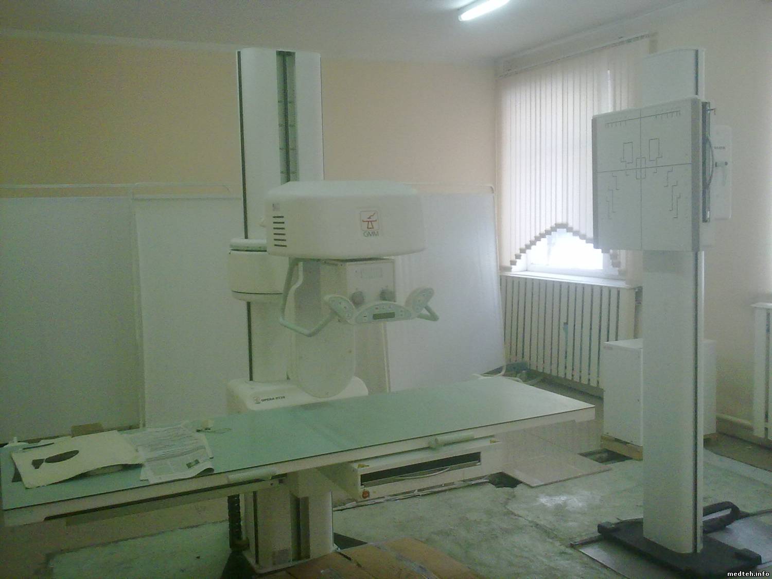

Всем доброго времени суток! у меня вопрос: Стоит у нас КРТ GMM со столом Opera 30T с питающим CPI (какой именно не скажу маркировок никаких нет и в документации тип не указан=( ). Проблема первая: при окончании скопии остается висеть подготовка (происходит раскрутка анода и горит индикатор подготовки) и это происходит в течении минут 3 - 4 потом сбрасывается, если переключить рабочее место то подготовка пропадает. При графии отрабатывает как надо. Проблема в том, что нет схем на него. чуть позже выложу фотку генератора.
Проблема вторая: при повороте стола-штатива и движение деки вверх-вниз сами движения проходят плавно без каких-либо замечаний, вот только отпускаем кнопку движения появляется громкий шум от двигателя (при осмотре видно что двигатель движется то по часовой, то против часовой стрелки буквально на четверть оборота. При этом никакие другие движения не доступны, пока не остановится. А эти движения могут продолжаться от 2 до 50 секунд. В сервисном режиме этого не наблюдается.
Помогите кто чем может, пожалуйста!!! Заранее всех благодарю!!!

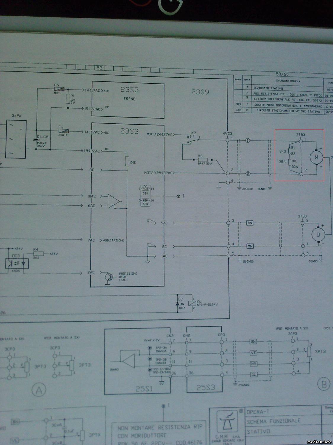

renmasterДата: Понедельник, 15.Апр.2013, 23:08 | Сообщение # 229
DiK88, штативу сколько лет?
[p.s.]если старше 3..4 лет - можно предположить отсутствие доработки итальяшками шунтирования обмоток движков резисторам при окончании движении, вроде как помогает от других но схожих проблем с движками[/p.s.]
DiK88Дата: Вторник, 16.Апр.2013, 02:54 | Сообщение # 230
инженер по медтехнике
г. Владивосток
стол 2009 года выпуска. А не подскажете какие резисторы стоят (его параметры)? Как попаду на объект проверю, попробую.

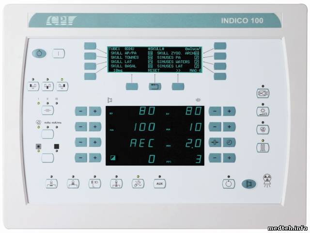

генератор CPI Indico 100 образца как на первом фото, с пультом (фото второе) встроенным в пульт управления столом Opera удлиненный
Сообщение отредактировал DiK88 - Вторник, 16.Апр.2013, 13:01

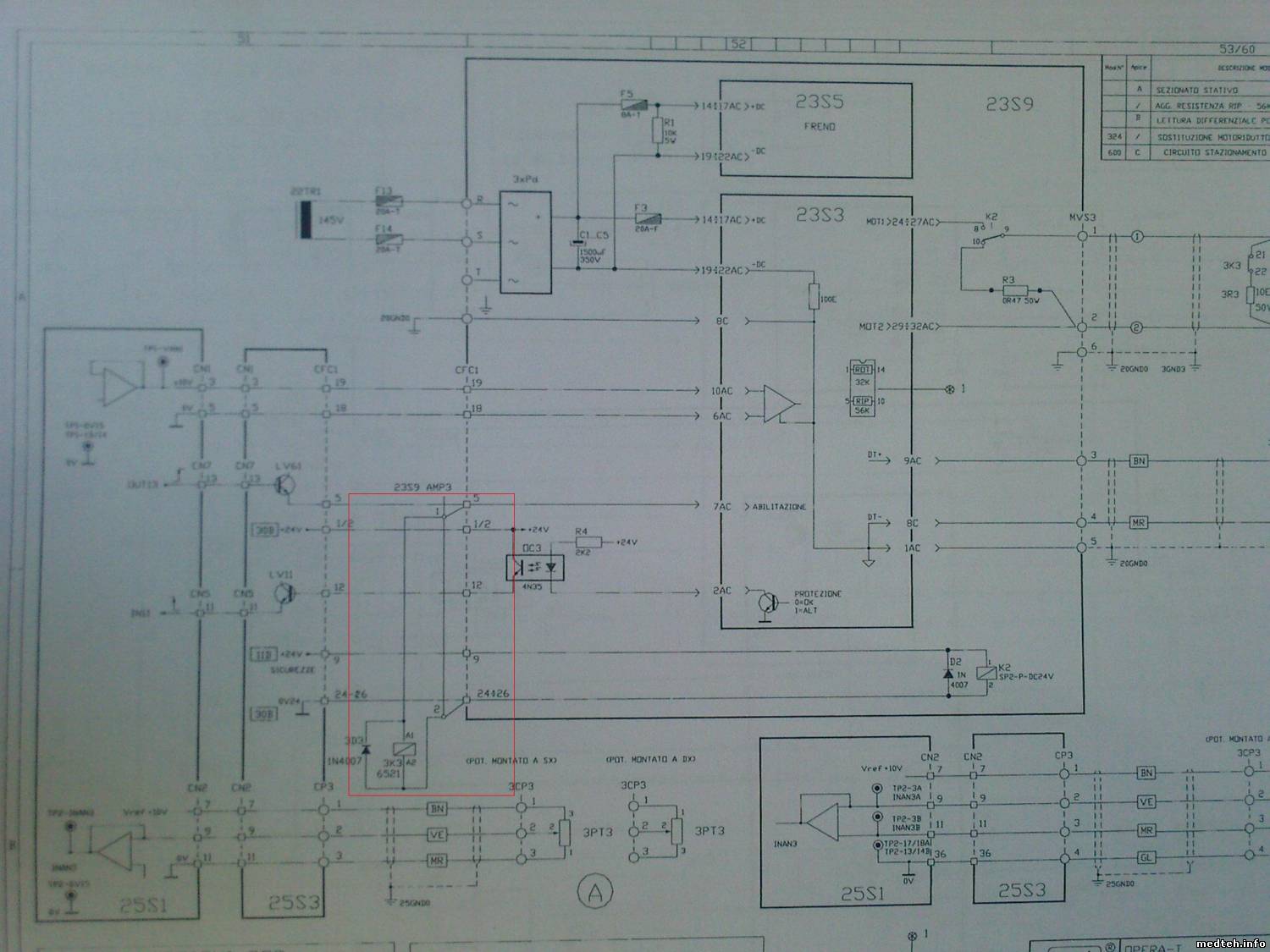

renmasterДата: Воскресенье, 21.Апр.2013, 15:44 | Сообщение # 233
фото схем

Цитата (Vikey)
Добрый день. Хочу поднять вопрос Dima, насчет потенциометров Vishay Model 152, оригинал на складах поставщиков отсутствует.
В качестве замены нашел вот такие http://www.online-electronics.com.ua/catalog/?good_id=hx227379 , поделитесь опытом кто какие ещё ставил?
Вопрос больше к Диме. Получилось ли заменить или все таки на оригинал перешли? Просто у меня сейчас делема, что ставить. Либо в Италию заказывать, либо, что то по проще найти можно. Слышал, что другие резюки по кассу точности не подходят и не все кассеты потом определяются.

dozer-Дата: Воскресенье, 26.Янв.2014, 20:59 | Сообщение # 239
Сергиев Посад
Случилась такая проблема, вырвало 2 потенциометра на определение размера кассеты 3pt10 и 3pt11. Читал мануал по замене и настройки и не понял, по какому шаблону выставлять размеры, где его взять вообще и где находятся контрольные точки клемма Vcc: 25S1-TP2. IN-AN11
клемма 0V: 25SI-TP2. 0V15
Будьте любезны разжуйте blush
Anakonda2aДата: Понедельник, 27.Янв.2014, 22:52 | Сообщение # 240
У вас сообщений: 508
Инженер по Т.О. мед. техники
Подольск
Цитата dozer- ()
Случилась такая проблема, вырвало 2 потенциометра на определение размера кассеты 3pt10 и 3pt11. Читал мануал по замене и настройки и не понял, по какому шаблону выставлять размеры, где его взять вообще и где находятся контрольные точки клемма Vcc: 25S1-TP2. IN-AN11 клемма 0V: 25SI-TP2. 0V15
КАК???
В мануале все очень подробно написано. Берете линейку, отрезаете 332мм и будет Вам шаблон. Устанавливаете шаблон и измеряете напряжение, должно быть 5,0v. В качестве 0V можно использовать шасси стойки. Сверху стойки находится коммутационная панель. Справа откручивайте две гаечки и откидывайте панель. Под ней увидите плату с процессором, на ней, обычно слева снизу находится искомое. Но могут быть и варианты, искать все равно там.(25S1- это маркировка платы). Имейте ввиду, что даже при меньших механических авариях потенциометры идут под замену (это показала практика), также возможны и повреждения кабелей. Смотрите внимательно раздел 4.11 мануала.
Но КАК Вам удалось снести оба потенциометра? shok
Сообщение отредактировал Anakonda2a - Понедельник, 27.Янв.2014, 22:58
