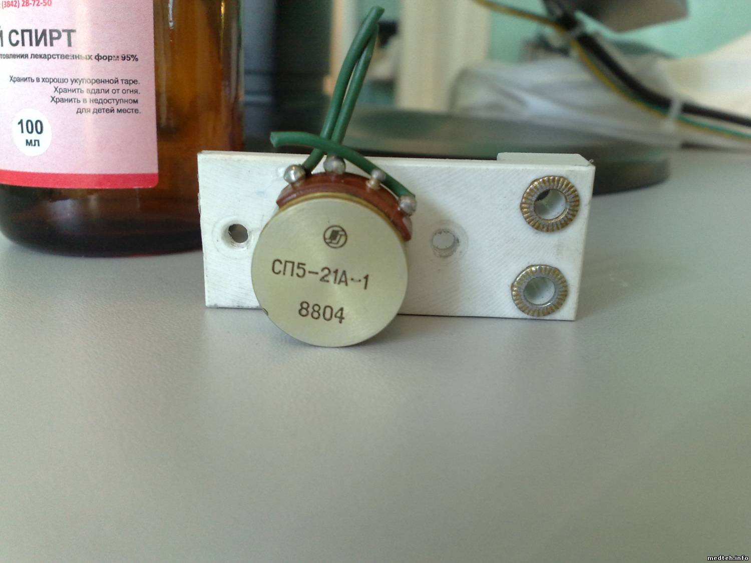

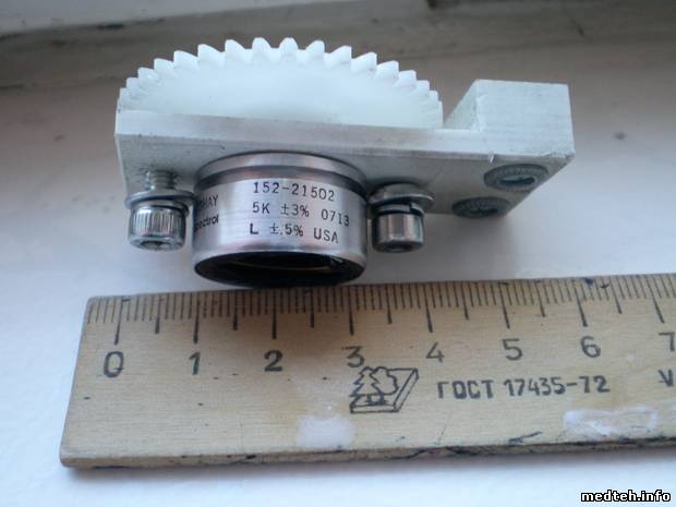

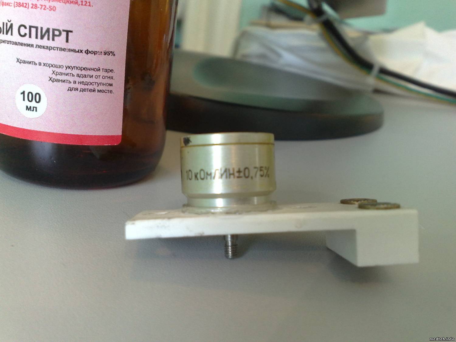

[p.s.] radiomaster, фотку скинул-бы своего резистора - так ради интересно wink [/p.s.]

Я не упомянул - инициативой замены резистора послужила его поломка - забросили лаборанты кассету без каретки на ЭОП, затем выдвинули каретку. Естественно каретку клинонуло, а пластмассовое дно резистора раскрошилось. После был заказан потенц точно такой-же по маркировке и остальным параметрам. Вот его фото.
т.е. новый стоит точно такой-же.

- потенцы слежения поискать по магазинам, аналоги есть yes
- тросики, пружинки - тож можно подобрать по мере необходимости ...
- а специфические части в виде драйверов, приводов ит.д. и т.п. - у производителей использующих данные штативы при комплектации своих аппаратов
