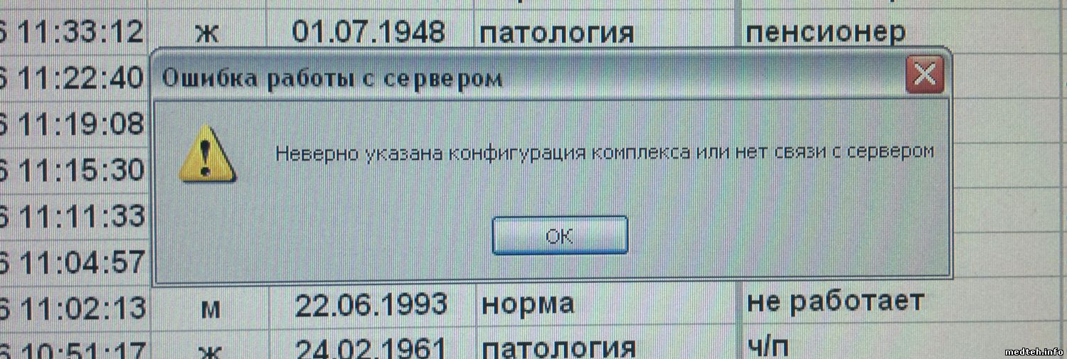

Доброго времени суток!
У меня такая же ошибка "Нет связи с базой данных 1000", что по мимо того что надо проверить на вирусы можно сделать? в чем может быть причина?
Заранее спасибо!
Lesley85Дата: Суббота, 30.Июл.2016, 00:29 | Сообщение # 124
У вас сообщений: 124
Nameless
Ошибка на АРМ врача или лаборанта?
Если лаборанта - проверьте, работает ли служба Interbase/firebird. Если зайти в "службы" через панель управления, должны работать Interbase/firebird server и Interbase/firebird guardian, бывает слетает. Сам файл базы данных физически существует там же, где он прописан в patch.ini?
Если на лаборанте все в порядке, а ошибка на враче - смотрите локальную сеть.
virus0105Дата: Понедельник, 01.Авг.2016, 13:40 | Сообщение # 125
У вас сообщений: 63
инженер по мед.оборудованию
Грозный
Ошибка на АРМ лаборанта.
ОК, как посмотрю, отвечу!

Здравствуйте коллеги.
На ПК лаборанта накрылся системный диск. К счастью на втором диске оказались целыми образы. После их развёртывания и настройки имён дисков программа ЭОП запустилась и работает нормально, снимки проходят и сохраняются, но при выходе выдаёт ошибку работы с сервером и ошибку архивации. Также в файле CrPatch.ini есть ссылки на файлы queue.xml и storage.xml которых вообще не удалось найти.
Кто-то может подсказать в чём дело?
Сообщение отредактировал Long - Четверг, 22.Сен.2016, 17:35
LongДата: Четверг, 22.Сен.2016, 17:38 | Сообщение # 129
У вас сообщений: 155
Ульяновск
Проблема решена. Тупо скопировали весь каталог с:\1000 с ПК доктора и стало нам "щастье".

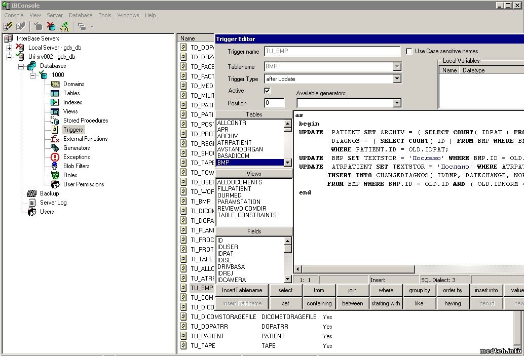

Уважаемые коллеги подскажите пожалуйста как разрешить такую задачу.
После установки чистой базы в ПО ЭОС флюорографа ФЦ-01, доктор попросил добавить в главный список пациентов колонку "Заключение", в которой бы отображался окончательный диагноз. В старой базе было именно так. Посмотрел в ней: в настройках Форм, в разделе Список пациентов, есть графа Заключение, в которой в поле Содержание приписан параметр Свободный(LabFree2). По аналогии прописал в новой базе, но как и предполагал, новая колонка оказалась пустой. Очевидно параметру LabFree2 в новой базе не прицеплено значение диагноза.
Надеюсь на подсказку бывалых wink
navesДата: Пятница, 13.Окт.2017, 11:50 | Сообщение # 135
У вас сообщений: 1070
скриншот вашей программы можно, а то все путаются про какую именно версию эоса идет речь.
als04Дата: Пятница, 13.Окт.2017, 12:18 | Сообщение # 136
У вас сообщений: 63
Ижевск
до середины следующей недели до больницы не доеду. А версия ЭОС - 2.7. ...
navesДата: Пятница, 13.Окт.2017, 12:31 | Сообщение # 137
сдается мне, вам нужен триггер.
http://www.medteh.info/forum/33-5646-157582-16-1424087942
а старая SQL-база осталась?
als04Дата: Понедельник, 16.Окт.2017, 09:07 | Сообщение # 138
У вас сообщений: 63
Ижевск
Спасибо. На неделе буду в больнице, попробую разобраться.
Старая база сохранилась.
als04Дата: Четверг, 19.Окт.2017, 19:10 | Сообщение # 139
У вас сообщений: 63
Ижевск
naves спасибо за советы. Попробовал, но пока не помогло.
Извините если буду некорректно оперировать с терминами - глубоко с БД не работал.
Ситуация такая: открыв базу 1000 слева вижу столбец с параметрами, среди которых триггеров как отдельного раздела нет.
В моем списке: Tables, Views, Functions, Procedures и еще что-то, но там вкладок уже нет.
Сделал скриншот, но диск с ним срочно уехал в другой район... biggrin
Пытался сравнивать все похожие параметры между новой и старой базами. Явной разницы не нашел.
Посоветуйте пожалуйста как настроить данную версию.
navesДата: Четверг, 19.Окт.2017, 19:16 | Сообщение # 140
вы какой программой открывали базу?
interbase console или IBExpert
вот пример для interbase
Сообщение отредактировал naves - Четверг, 19.Окт.2017, 19:42

als04Дата: Пятница, 20.Окт.2017, 07:24 | Сообщение # 142
У вас сообщений: 63
Ижевск
Программой пользовался имеющейся в папке 1000, это DBExplorer.
Сдвинутые колонки проверили сразу. Через сервис даже колонку назначил, но содержимого то нет!
als04Дата: Понедельник, 23.Окт.2017, 15:15 | Сообщение # 143
У вас сообщений: 63
Ижевск
Диск приехал - выкладываю скриншот...
Это АРМ со старой базой.
navesДата: Понедельник, 23.Окт.2017, 15:21 | Сообщение # 144
подключитесь к базе через IBExpert
http://www.ibexpert.com/rus/ibe_sfx.exe
als04Дата: Среда, 25.Окт.2017, 12:51 | Сообщение # 145
У вас сообщений: 63
Ижевск
naves спасибо! С этой программой удалось сделать как указано в рекомендациях. И даже списать со старой базы.
Однако в столбце Заключение данных о диагнозе так и не появилось...
Похоже еще что то не так настраиваю.
navesДата: Среда, 25.Окт.2017, 14:39 | Сообщение # 146
Код триггера из старой базы отличается от новой?
Триггер обновляет столбец в таблице пациентов в момент изменения заключения в исследовании. Сами по себе данные там не появятся.
Для уже сделанных исследований, в принципе, можно заполнить столбец через SQL-скрипт
als04Дата: Среда, 25.Окт.2017, 17:11 | Сообщение # 147
У вас сообщений: 63
Ижевск
Да, код старой и новой отличаются. В старой как раз есть подобное изменение.
Пробовал ставить его, но изменений не обнаружил.
Посмотрю как проявят себя изменения в процессе работы. Если столбец начнет заполняться, то все хорошо.
Думаю в скрипте нужды не будет...

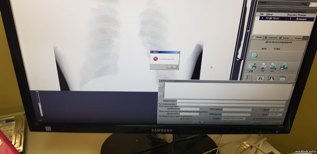

deniska580Дата: Четверг, 26.Апр.2018, 13:49 | Сообщение # 151
У вас сообщений: 38
пенза
Уважаемый форум! Нужна утилита для настройки калибровки Provario 50 флюорографа ФЦ-01.
Буду очень благодарен.

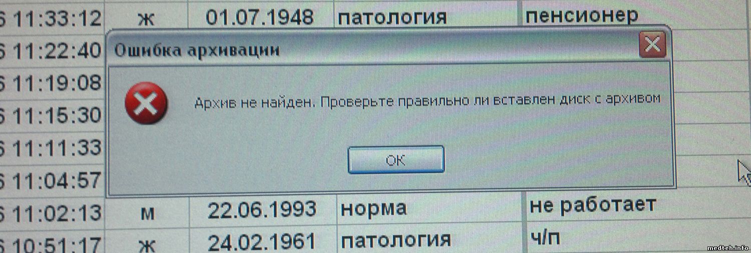

4ikomazoffДата: Среда, 26.Июн.2019, 09:48 | Сообщение # 152
Подскажите, как удалить старых пациентов из архива.
ЕОС 2.9.0.0 В архиве пациенты с 2002 года, с программой невозможно работать, тормозит люто.
Пробовал утилитки для ремонта и чистки базы от мусора - не помогло. Подскажите как почистить архив?
Я так понимаю, тормозит именно из-за старых пациентов. Архивация на диск почему-то не проходит.
Сообщение отредактировал 4ikomazoff - Среда, 26.Июн.2019, 10:05
navesДата: Среда, 26.Июн.2019, 11:51 | Сообщение # 153
Читайте тему:
http://www.medteh.info/forum/33-4444-134966-16-1392281720
Три части:
1) sql процедура FILLCOMPPATIENT http://www.medteh.info/forum/33-7790-131104-16-1387877357
Естественно, перед этим сделать бэкап.
Оригинальную процедуру лучше переименовать, через интерфейс IBExpert можно, просто ее открыть и написать новое название.
А потом в оригинальной поменять внутренний код.
Как-то так, пример на первой попавшейся БД: https://imgur.com/a/sIv63sB
2) исправление ехе-файла http://www.medteh.info/forum/33-4444-139324-16-1396625848
3) создать ещё пару индексов в базе:
http://www.medteh.info/forum/33-4444-139979-16-1397489927
http://www.medteh.info/forum/33-4444-164558-16-1435252076
Сообщение отредактировал naves - Среда, 26.Июн.2019, 11:59

Стоит аппарат ФЦ-01 Электрон.
ПО ЕОС 4.0.0.3
Возникла проблема при печати исследования.
Пробовали заходить под пользователем SA результат такой же (отказано в доступе).
Входили под Администратором ПК.
Файл 1000 проверяли gfix+gbak - не помогло.
На форуме медтехников видел программу IB_Admin_EOS, но она для версии 2.9.
Есть ли у кого такая же только для версии 4.0.0.3 ?
Всё работало до 8 июня 2021, снимки до этой даты можно отправить на печать, после выдаёт ошибку: "отказано в доступе".
Новые исследования записываются, но отправить на печать заключение нельзя.
При замене 1000 на новый, заключение исследований печатается без проблем.
