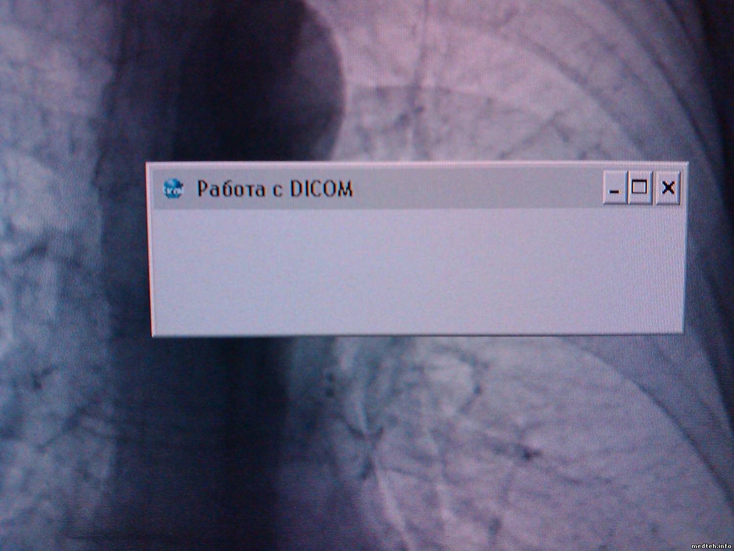

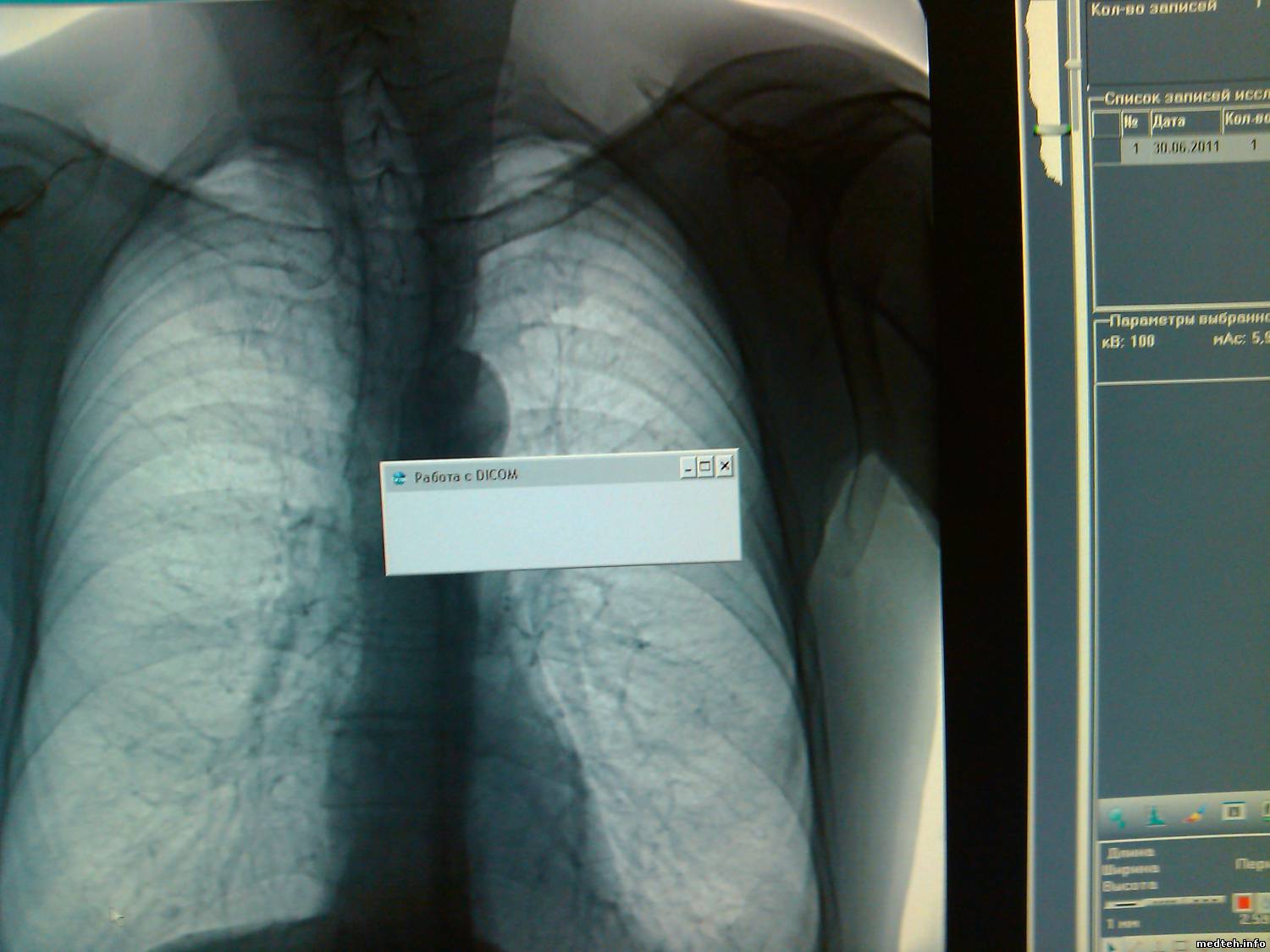

На флюорографе ФЦ-01 "Электрон" 2007 г.в. с ПО EOS v. 2.9.0.0 отсутствует запись на диск. Речь идёт о создании медицинского диска для конкретного пациента.
Всё делается согласно описанию в руководстве пользователя, после простановки галочек в списке "Записей исследования", напротив снимков, которые необходимо записать, нажимаю Ок. Начинается процесс подготовки к записи на диск. И появляется окно, которое висит, пока его не закроешь вручную.
В окне должна быть строка загрузки/выполнения процесса создания образа, перед записью. Но этого не происходит.
Есть с чем сравнить. На АРМ врача процесс записи происходит без каких либо сбоев.
Подвисшая подпрограмма именуется Dicom File Creater.

medtehДата: Вторник, 11.Сен.2012, 10:20 | Сообщение # 63
Admin
похожее было, был не исправен привод. А как долго висит окно?
SabresДата: Вторник, 11.Сен.2012, 10:24 | Сообщение # 64
У вас сообщений: 266
US, CT, MRI
NA
Окно висит, пока его крестиком не закрыть. При этом программа работает, можно других пациентов смотреть, с базой дальше работать. Не зависает ничего.
А так - привод записывает, если закрыть программу и просто открыть Nero. Конечно, не знаю, там у ЭОС и Nero могут быть свои отношения в плане записи.
А так - как вариант..вы подкинули идею, чтобы я приводы махнул на АРМ лаборанта и врача, хотя бы ради эксперимента. (но повторюсь, что привод пишет и есть ли смысл?). И потом, он ведь сначала образ перед записью себе создает, а только потом прожиг начинается. Или поправьте меня.
Сообщение отредактировал Sabres - Вторник, 11.Сен.2012, 10:29
medtehДата: Вторник, 11.Сен.2012, 10:28 | Сообщение # 65
Admin
Sabres, попробуйте перекинуть, хуже не будет. Да и еще как вариант, про разрешение записи в лаб. думаю проставлено?

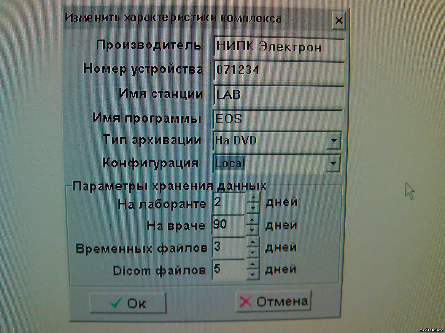

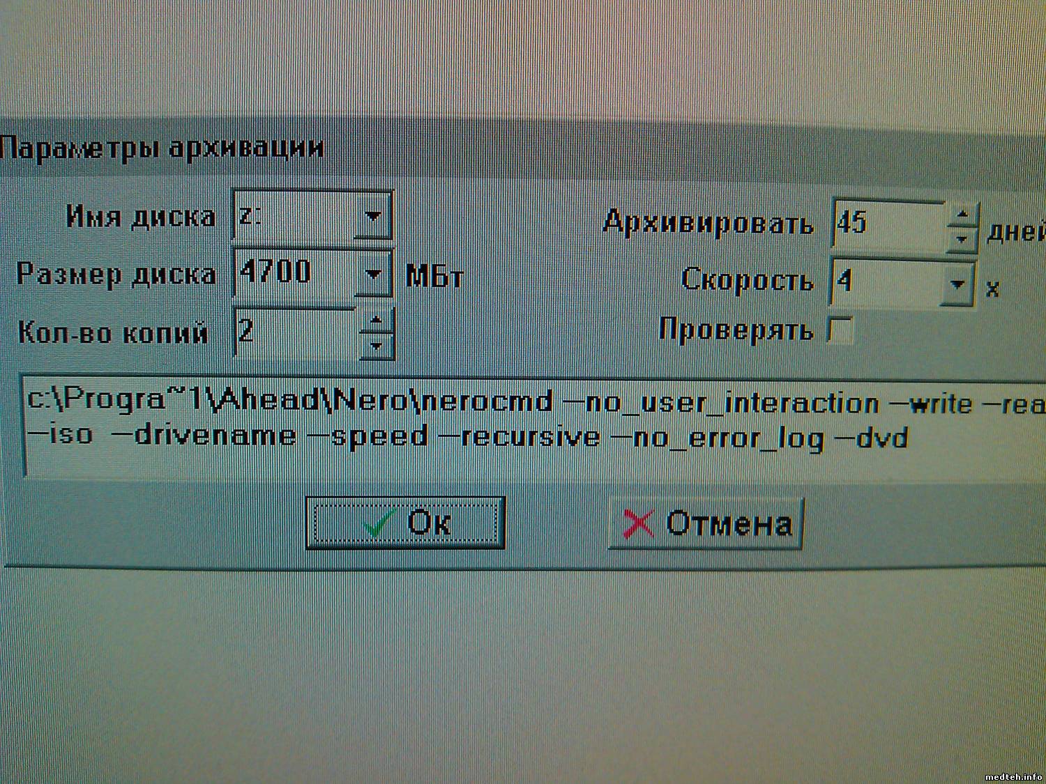

LefДата: Четверг, 20.Сен.2012, 13:53 | Сообщение # 70
Иваново
В "Сервис"е программы под Админом выставляется объём данных для записи архива и количество копий.У вас вероятно стоит большой объём,до которого вы еще не добрались. wink
Polo11Дата: Четверг, 20.Сен.2012, 19:02 | Сообщение # 71
У вас сообщений: 582
рентген
русский
Или не прошло 30 дней (или тот срок который указан в настройках) после которого снимки доступны для архивации.

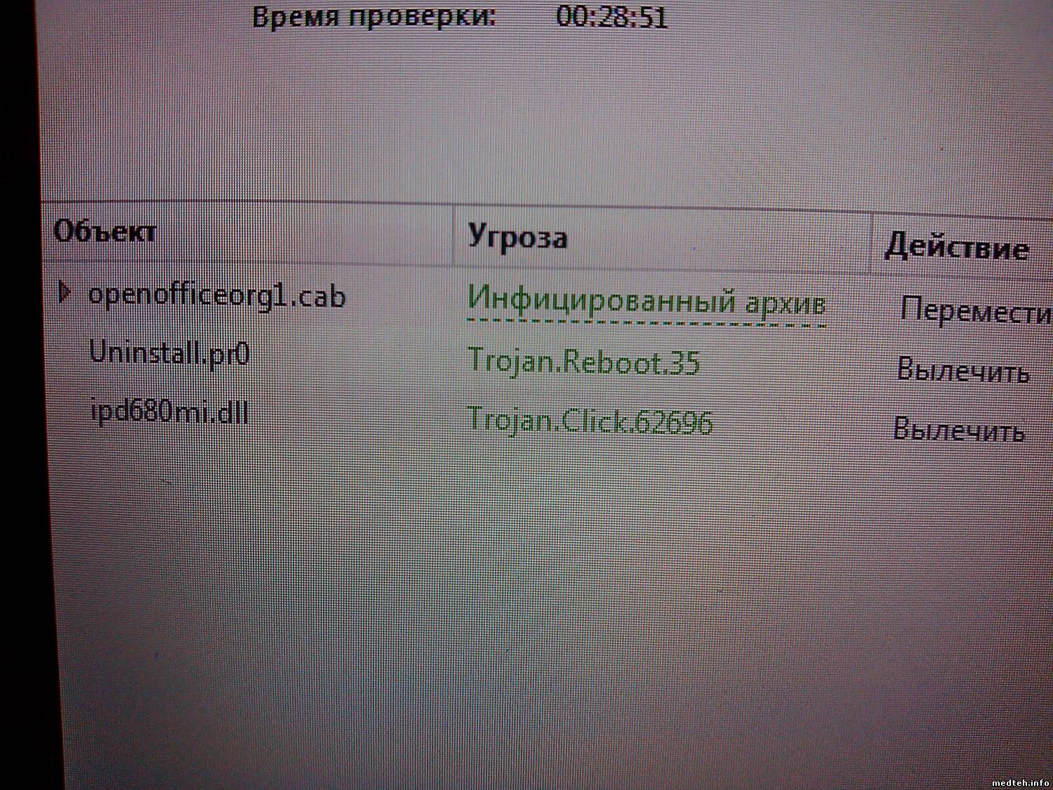

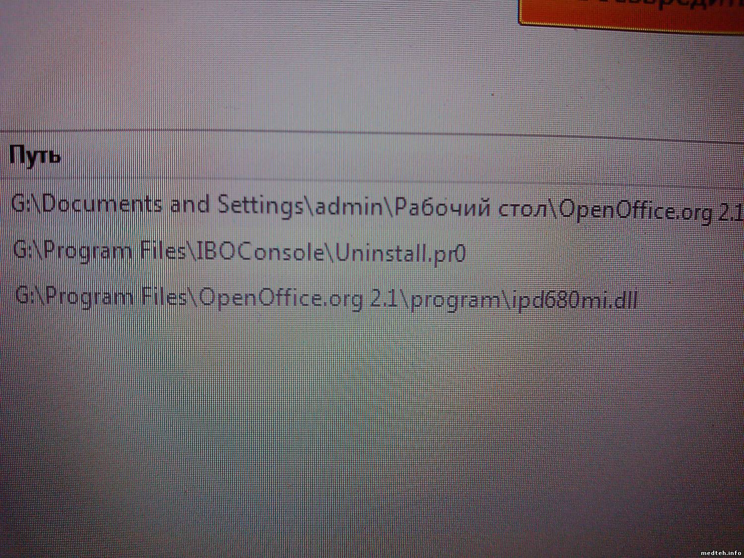

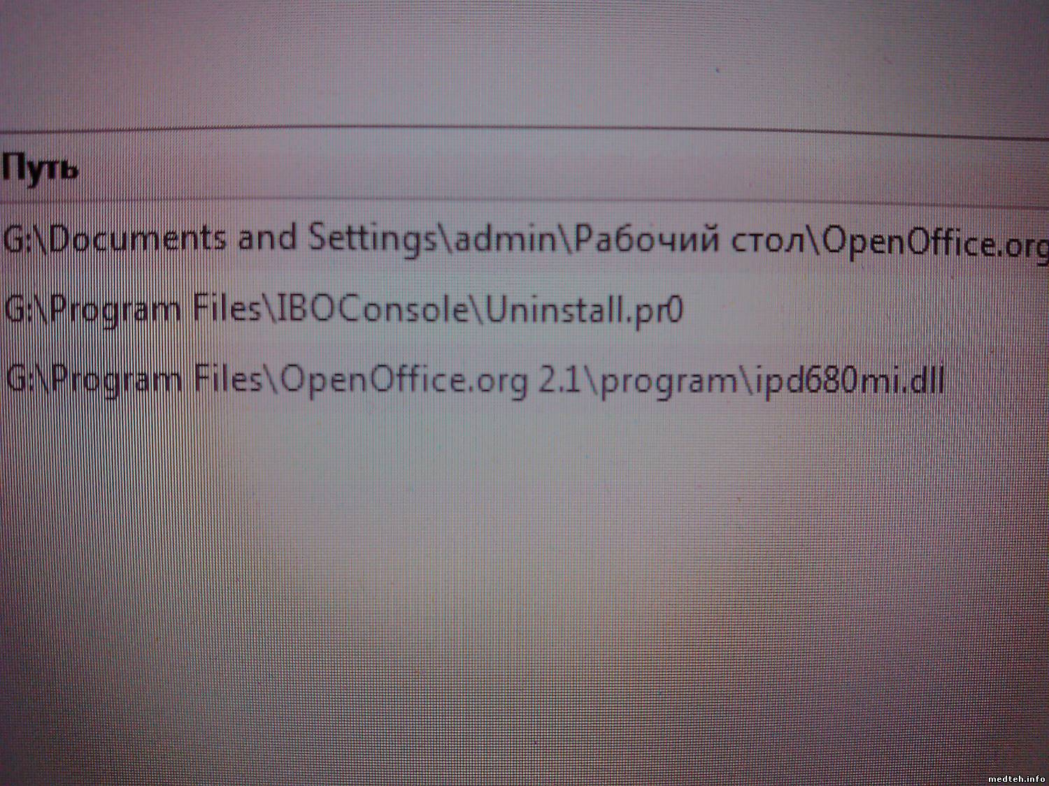

Итак, сегодня была проделана следующая работа:
1) Зашел в ЭОС под Администратором. ПО ведет себя так же.
2) Выполнена проверка жесткого диска АРМ лаборанта, на наличие вирусов. Обнаружено 3 угрозы:
Удалять не стал, т.к. на вирусы не совсем похоже wink особенно по их расположению.
В итоге: ещё раз покопавшись с файлами и папками, удалось РАЗРЕШИТЬ проблему. На диске PUBLIC, есть папка DICOM. В которой расположены файлы Dicom File Creater.exe, CrPatch, Dicom.ldb, Dicom.mdb, DicomFileStorage, TransDicom_s.dll. В первом посте я упоминал о папке _DICOM (с нижним подчеркиванием) - оказывается эта папка была создана в другом месте, в качестве копии (с таким же набором файлов, которые я пытался заменять заведомо рабочими файлами).
Так вот, в PUBLIC/DICOM - оказался поврежден файл DicomFileCreater.exe. Если его проверить - он должен открыться и закрыться (на рабочем АРМ лаборанта). Прежний файл открывался и не закрывался. Файл DicomFileStorage.exe не поврежден.
Таким образом, восстановлена функция создания образа, перед записью его на диск (с записью всё в порядке).

На всякий случай, сегодня поставил им 90 дней хранения данных. Чтобы у меня было время разрешить вопрос.
Это те настройки, что были на данном аппарате. Я изменил только 30 на 90 дней.

2) В меню ЭОС - Сервис-Параметры архивации на DVD стоит значение: 45 дней. Что это? (чем отличаются эти 45 дней от 30 про которые говорил Polo11)

Quote
Что это?
Это ровно то, сколько дней не архивируются описанные исследования!
Quote
Это разные числа!
Тут у тебя написано: "Параметры хранения данных. На враче"
Это сколько дней лежат снимки во временном каталоге на компьютере врача.

Quote (Sabres , 20.Сен.2012))
Остается открытым вопрос: "не загорается иконка "Архивирование данных" на основной панели базы"!!
Найди папку куда кидаются снимки для архивации и посмотри ее объем. Он быть равен 4700 Мб (картинка в твоем последнем сообщении). Если меньше, то иконка и не должна загораться!
Посмотри дату папки самого раннего исследования (должно быть на 45 дней назад).
