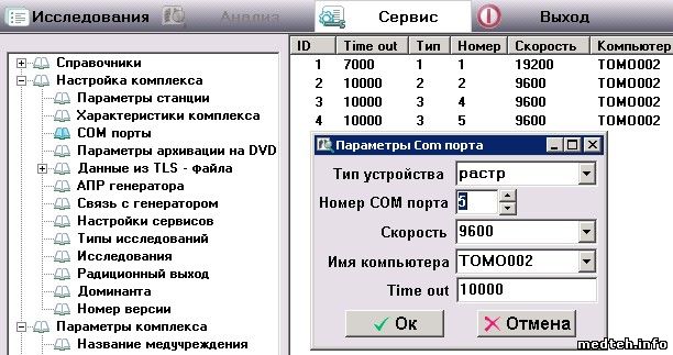

KPACAB4ErДата: Четверг, 20.Мар.2014, 12:11 | Сообщение # 105
Инженер-программист
Астрахань
Добрый день технические гуру медицинского оборудования.
Подскажите решение проблемы. Имеется аппарат Рентгенографический цифровой АРЦ-ОКО. 2012 года выпуска. Состоит из оборудования, сервера и 2-х компов (ДОК1 и ЛАБ1). Программа ЭОС.
Все работы ведутся на ЛАБ1, случилась беда - накрылся жесткий диск, данные с диска восстановили, подключили заново, но весь комплекс работать не хочет.
При запуске пишет: "Не может быть открыто устройство. Код ошибки: KFC16_3_430"
После закрытия этого окна появляется новое окно: "Ошибка открытия COM порта 3"
До этого ругался на "Ошибка грабера C:\1000\KFC16_3_430_COLUMN.tls". Файл в данной папке стоит на месте, проверял.
Потом эта ошибка пропала.
Я так понимаю, надо установить драйвера на какой-то СОМ-контролер?
Вообще можно выложить простенькую инструкцию по начальной настройке этого оборудования, если не сложно?
В чем вообще проблема может быть?
P.S> Организация бюджетная государственная, денег вечно не хватает, поэтому руководство на суперпрофессионалов денег найти не может (не хочет). Вот и приходится самообучаться простым админам. unknown
Буду рад получить от вас профессиональную помощь.

navesДата: Четверг, 20.Мар.2014, 16:00 | Сообщение # 106
У вас сообщений: 1070
полистайте доки,
http://www.medteh.info/load/81-1-0-2907
pnpДата: Четверг, 20.Мар.2014, 16:22 | Сообщение # 107
Киров (Вятка)
KPACAB4Er, ругается на граббер и на отсутствие связи с генератором..
- такой инструкции, по видимому, просто не существует.

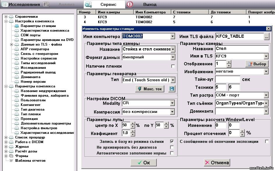

KPACAB4ErДата: Понедельник, 31.Мар.2014, 23:15 | Сообщение # 108
Инженер-программист
Астрахань
Цитата naves ()
полистайте доки,
Спасибо за доки, но они у меня и так были и завесу тайны вообще не открыли. :(
На данный момент что сделано: восстановил систему с диска восстановления, который шел в комплекте. ЭОС запускается, Но Ошибка Грабера продолжает лезть. :(
Дайте консультацию, если не сложно что можно посмотреть и как её исправить. Отблагодарим, кинем денег на баланс телефона :)
Платы COM-контроллеров стоят и в системе видны (2 штуки). Все подключено как полагается, по идее все должно работать... а не работает. :(
Прям очень нужна помощь!
navesДата: Среда, 02.Апр.2014, 16:27 | Сообщение # 109
1) у вас какая версия диры?
2) проверяйте настройки диры:
а) сервис, настройка комплекса, com-порты, проверьте нумерацию и их соответствие вашим параметрам
б) параметры станции, имя компа, TLS-файлы
alex219Дата: Пятница, 04.Апр.2014, 08:19 | Сообщение # 110
У вас сообщений: 115
Хабаровск
Грабер- это пдлата сопряжения компа и аппаратуры стоит в нижнем слоте рм лаборант, у меня лечился чисткой контактов mail1
COM-3 нужен для записи настроек в генератор так написано в учебнике
на конфигурационном диске должны быть сохранены настройки, электрон оставляет, правда я не нашел у себя диск 060 ,но думаю что у него другая история, у меня стоит ЭОС

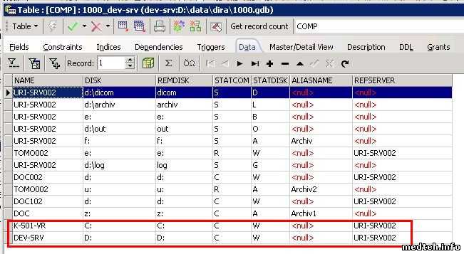

navesДата: Среда, 28.Май.2014, 14:33 | Сообщение # 113
http://www.medteh.info/load/87-1-0-2814
программа работает через BDE
в файле patch.ini прописывается имя из BDE
в самом BDE указывается путь к базе или ее алиасу на сервере.
на клиенте должна быть библиотека gds32.dll
aliases.conf прописывается только на сервере, где установлен Firebird/Interbase

navesДата: Вторник, 03.Июн.2014, 10:03 | Сообщение # 115
1) ну вот так сделано в программе
предполагалось, что в одном комплексе могут стоять несколько рентгеновских установок со своими компами и лаборантами,
и на каждом компе лаборанта должны отображаться пациенты снятые только на текущий прибор лаборанта.
В итоге данная возможность толком никому не нужна, а база из-за этого сильно тормозит (как исправить писал в этой и соседней теме)
2) в базе нужно прописывать пути к дискам
возможно, это делается штатно через какую-то утилиту, но можно ручками прописать
таблица TYPECOMP содержит имена компьютеров
таблица COMP содержит пути к снимкам, где они должны храниться
