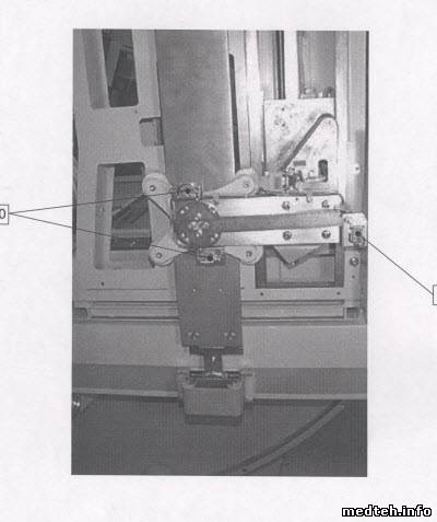

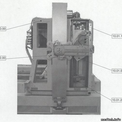

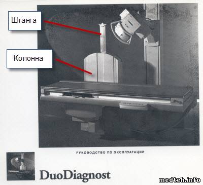

Есть картинка поворотного стола.
А неисправность такая:
В вертикальном положении поворотного стола при перемещении колонны соединительной штангой вверх с частыми остановками или вниз с такими же условиями, соединительная штанга опускается вниз.
Каждая остановка после движения прибавляет градус. В итоге концевые выключатели блокируют работу поворотного стола. Бывают случаи, соединительная штанга опускается сразу на большой угол.
Томография проходит нормально. Надеюсь на вашу помощь.

Fatal, кожуха с колонны снимал? Кинь фотки "тыла" колонны, проверь механику визуально, ошибки аппарат пишет? Отчёт в студию! mail1

Кожух с колонны снимал, фотки тыла колонны выше. Механику смотрел визуально, трогал, все сделано хорошо.

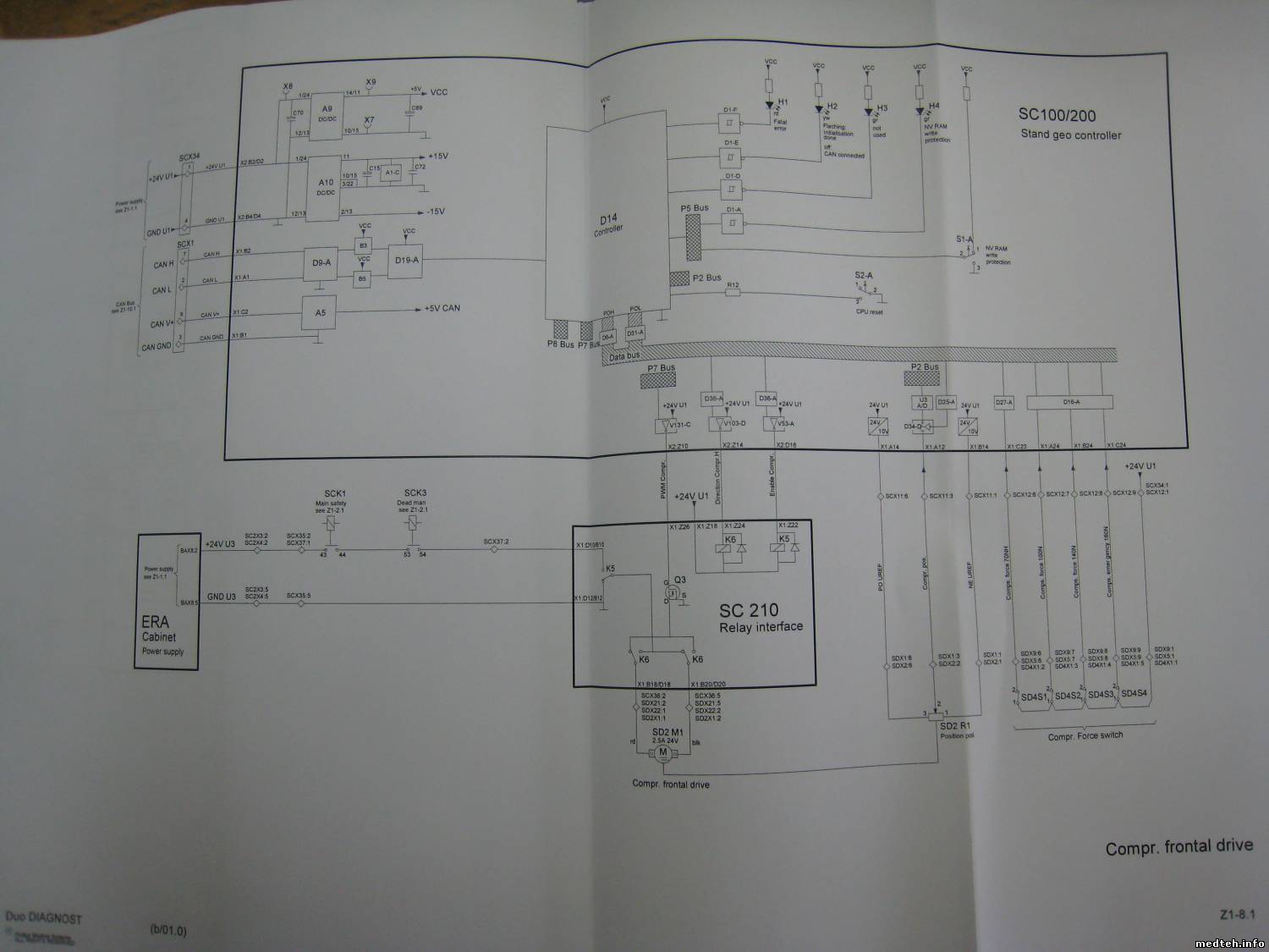

добрый день.
Компресия насколько я помню движение трубы в сторону пациента.
Есть такая схема смотри.
