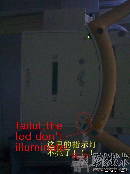

lm1253Дата: Вторник, 18.Сен.2012, 05:59 | Сообщение # 53
ventilator ,xray,
Китай
Wuhan City
РДА "Duo Diagnost" корпорации Philips Medical Systems DMC GmbH (производственно-торговый бренд - "Philips").
Регистрационное удостоверение на медицинское изделие № ФСЗ 2010/06633 от 22.04.2010 года.
Нi everyone. Sorry i am a Chinese and not good in Russian. А DuoDiagnost can't expose ready. Тhe difference with common state is show in follow picture.
Need service documents for Duo Diagnost,i will exchange it with some siemens manuals.
Тhanks in advince.
serg7vetrДата: Вторник, 18.Сен.2012, 15:07 | Сообщение # 54
У вас сообщений: 225
волгоград
Ни хрена не понял... Но те два индикатора на табло срабатывают , если исправны концевые выключатели на рельсах движения, на потолочной части аппарата при движении трубки. При срабатывании слышен явный щелчок. Сервисная документация на этот аппарат есть на английском языке. А что он у Вас в Китае делает? У вас своих аппаратов масса. У нас всевозможные стоматологические аппараты только от Вас.

serg7vetrДата: Вторник, 18.Сен.2012, 17:34 | Сообщение # 56
волгоград
Я правильно понял, вам нужна сервисная документация на ваш аппарат на английском языке?
