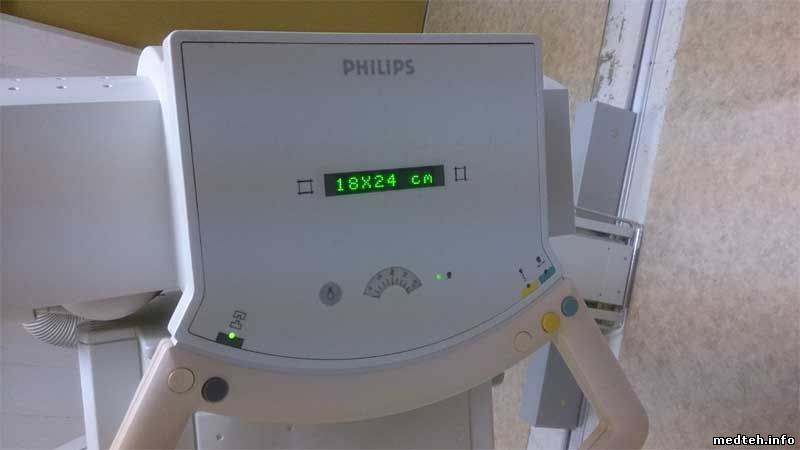

Аппарат работает, снимки делает, но в любом режиме послё съёмки выдаёт: "Ошибка в рентгеновском генераторе Номер ошибки: 6108879".
Выше нашёл, что эта ошибка слишком долгого экспонирования.
Пробовал уменьшать и время и мощность, ошибка есть даже при минимальных значениях.
Что подскажите? ...

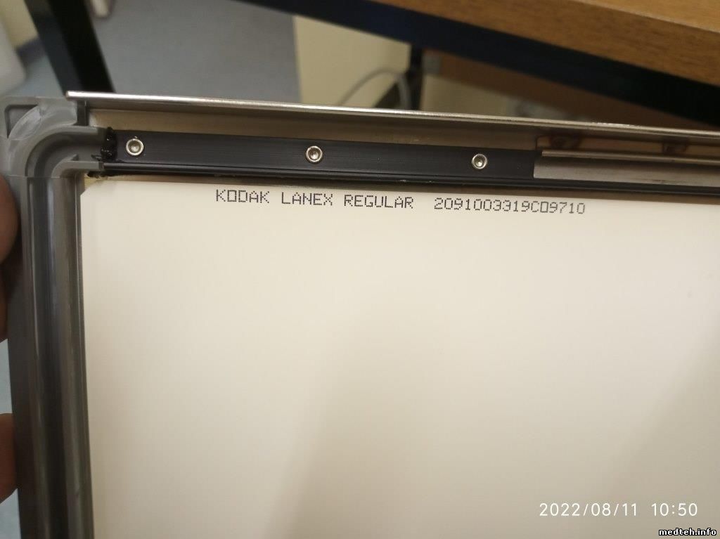

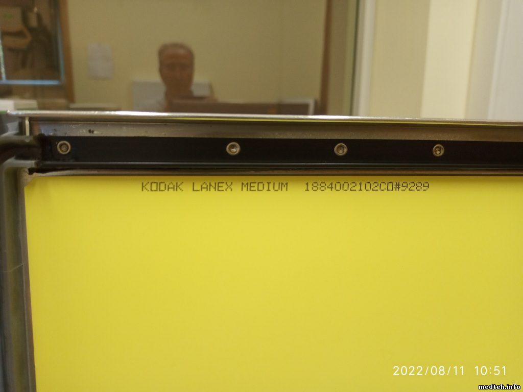

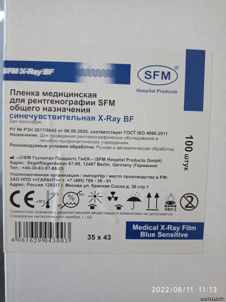

Вставляю кассету 30х40 или 18х24 - всё нормально. На 43х35 всё засвечено. Касcету определяет правильно, никаких ошибок нет.
Пробовал вручную менять параметры, пациент, напряжение, плёнка ...
Что подскажите?
Polo11Дата: Среда, 10.Авг.2022, 14:34 | Сообщение # 146
У вас сообщений: 582
рентген
русский

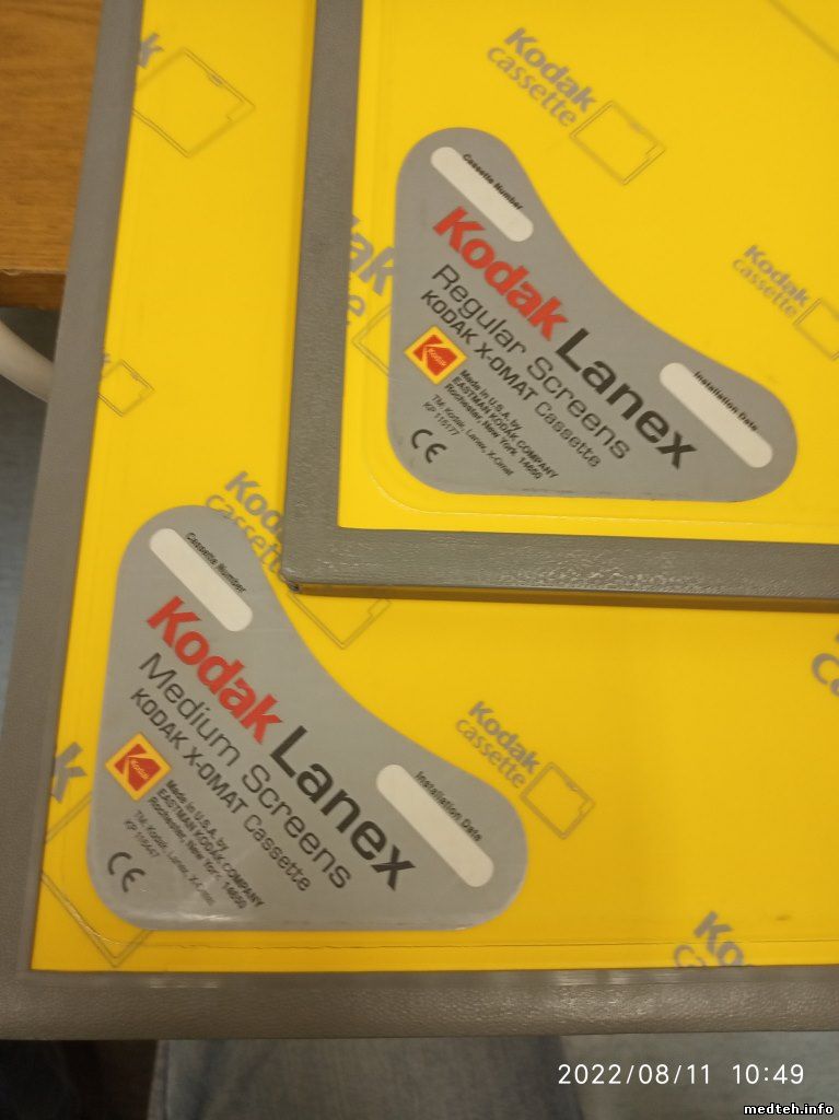

Я бы сравнил какие экраны установлены в кассетах и на какой плёнке работают?
Был опыт, персоналу выдали зелёную пленку, а экраны остались синие. Режимы ушли.
В общем, для начала копал бы в направлении проявки, плёнки, кассет.

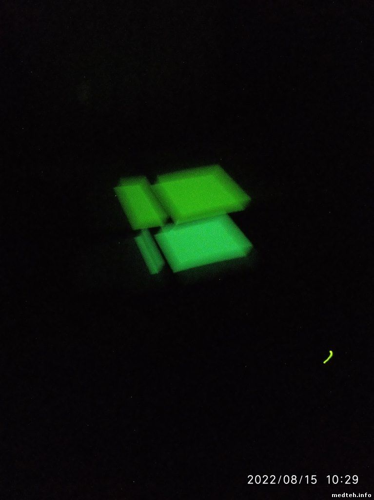

Посмотреть маркировку самих экранов. Там, как правило, пишут И-3, И-3000, В-2 ....
Или раскрыть несколько кассет, раскрыть максимально шторки коллиматора и сделать снимок с одновременной засветкой нескольких экранов. Комнату лучше затемнить, световой центратор выключить. Все экраны должны засветить одинаково.

Экраны разные: по цвету на маленькой и средней кассете белые, а на большой жёлтые. Плёнка вот такая ...
Как вообще подбирается плёнка к экранам?

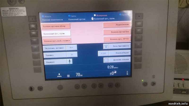

Или может аппарат сам подстроить можно?
На пульте только меняется Плёнка/Экран G200 или G400. Менять пробовал, всё равно в засвете.

Плёнка у Вас синечувствительная, на пачке так и написано.
Кассеты нужно открыть, и в открытом положении положить на стол рентгеновского аппарата, сделать экспозицию, и посмотреть каким светом экраны будут светиться под действием рентгена.
Мне кажется, что маленькие кассеты у Вас зелёные (что не соответствует типу плёнки), а большая кассета синяя (что соответствует типу плёнки).
Проверьте эту гипотезу.
alex2104Дата: Пятница, 12.Авг.2022, 14:20 | Сообщение # 151
У вас сообщений: 75
Звенигород
Кассеты проверю в понедельник.
Проблема в том, что маленькие кассеты хорошо работают с этой плёнкой.
И ещё выяснил, что плёнку всегда закупают у одного и того же поставщика одного типа, и что раньше на этой (синечувствительной) плёнке и большие кассеты работали ... Что-то вообще ничего не понятно ...
Подскажите, а как аппарат определяет, что лежит кассета с синим или зелёным экраном и соответствующей плёнкой?
Или ему это не важно, ему главное размер определить?
Ведь, по идее, на зелёную плёнку с зелёным экраном нужна меньшая мощность облучения.
alex2104Дата: Понедельник, 15.Авг.2022, 10:45 | Сообщение # 152
У вас сообщений: 75
Звенигород
Экраны зелёные, и на маленьких, и на больших кассетах ...
Почему на маленьких с синей плёнкой нормально снимает, а на больших с синей нет?
