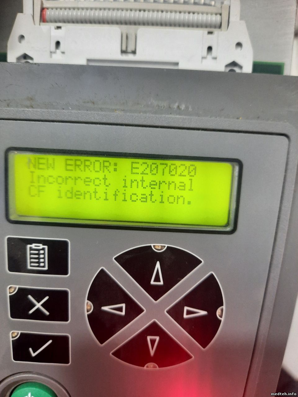

В догонку: а ошибку: "E207020 "Incorrect internal CF identification" кто-нибудь знает, как побороть. Возникает на DS 5300 после замены внутренней CF карты и переустановки софта с последующим восстановлением конфигурации из чужого бэкапа (оригинальный бэкап младшей версии встаёт некорректно, как описано в предыдущем сообщении.

Неужели никто не сталкивался с ошибкой: "E207020 "Incorrect internal CF identification"

Сегодня хотел запустить его. Сперва вообще не грузился из-за батарейки материнской платы 3,5 вольт.
После замены батарей принтер включился стал ругаться на софт.
Восстановил с CF флешки. После вышла ошибка: "E207020 incorrect internal CF identification".
Пробовал менять софт более ранней версии. Ошибка та же.
Подскажите, что может это быть?
Пробовал ставить и другую, более новую прошивку. Всё равно эта же ошибка: "E207020 incorrect internal CF identification".
Правда, своей флешки не было, пришлось брать с других. Уже не знаю что и делать ...
doni, см. п.1,1, 1,5 ...

Поменяйте карту на мамке принтера и восстановиться по мануалу.

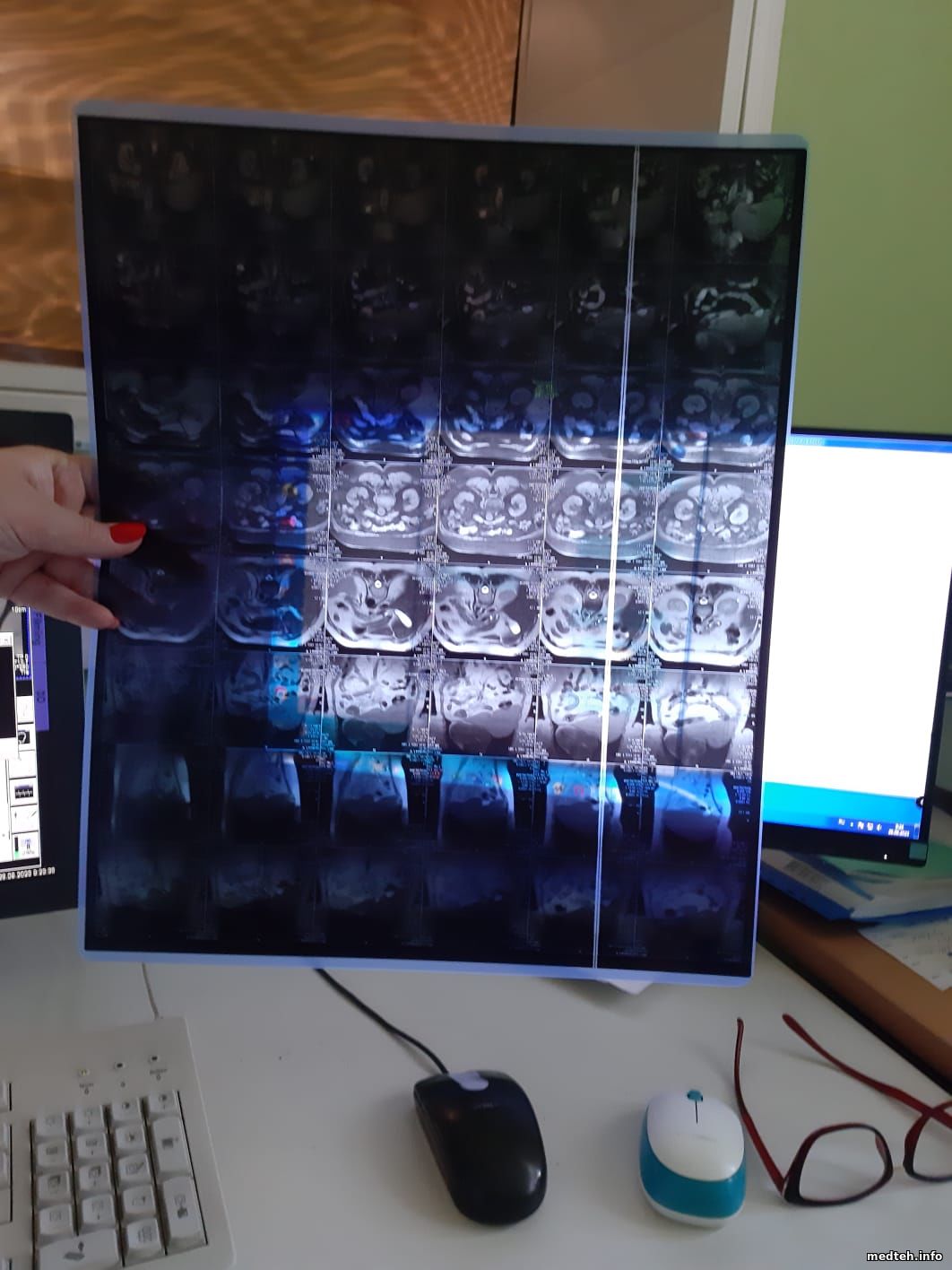

Принтер DryStar 5300, на плёнке появилась вертикальная полоса. Можно вылечить или замена термоголовки?
ZukoДата: Пятница, 29.Сен.2023, 15:10 | Сообщение # 130
Привет!
Распечатай тестовую страницу из меню принтера. Если полоса идёт на весь лист и у неё чёткие и ровные границы, то головка под замену.
