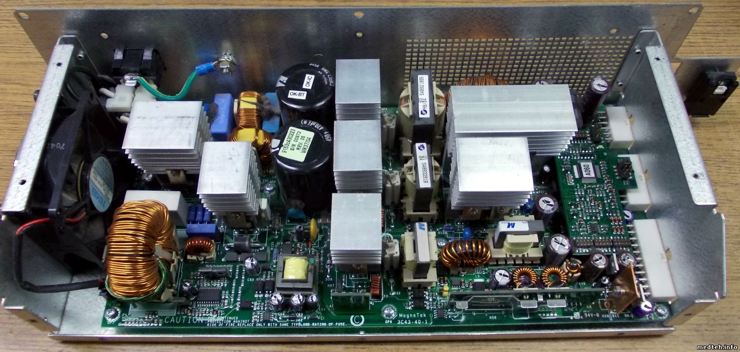

DRYSTAR 5300 Молчит как "рыба об лёд". При включении вилки питания в сеть, светится только светодиод О.Т, на задней стенке БП. На кнопку вкл. не реагирует.
При вскрытии боковой крышки принтера обнаружился отвалившийся радиатор процессора. Лопнул пластмассовый крепеж с одной стороны.
Радиатор "посадил" на термоклей. Изменений нет, по прежнему светится О.Т.
При вскрытии БП ничего подозрительного визуально не обнаружено и "дутых" емкостей нет.
При включении БП без принтера, всё так же. Или без нагрузки он так себя и должен вести? - светится О.Т, кулер не крутиться - даже не пытается.
В servis manual - тепловая ошибка, но откуда взяться перегреву при включении?
Пока БП не "копал", решил спросить - может какая нибудь стандартная неисправность БП в этой модели? Или всё таки проц. сдох?

ZukoДата: Вторник, 26.Янв.2016, 13:40 | Сообщение # 44
БП под замену, схем на эти БП нет:(
csoshnikДата: Вторник, 26.Янв.2016, 14:02 | Сообщение # 45
ЦСО
sleska, вы напряжения выходные измерили???
Сообщение отредактировал csoshnik - Вторник, 26.Янв.2016, 14:03

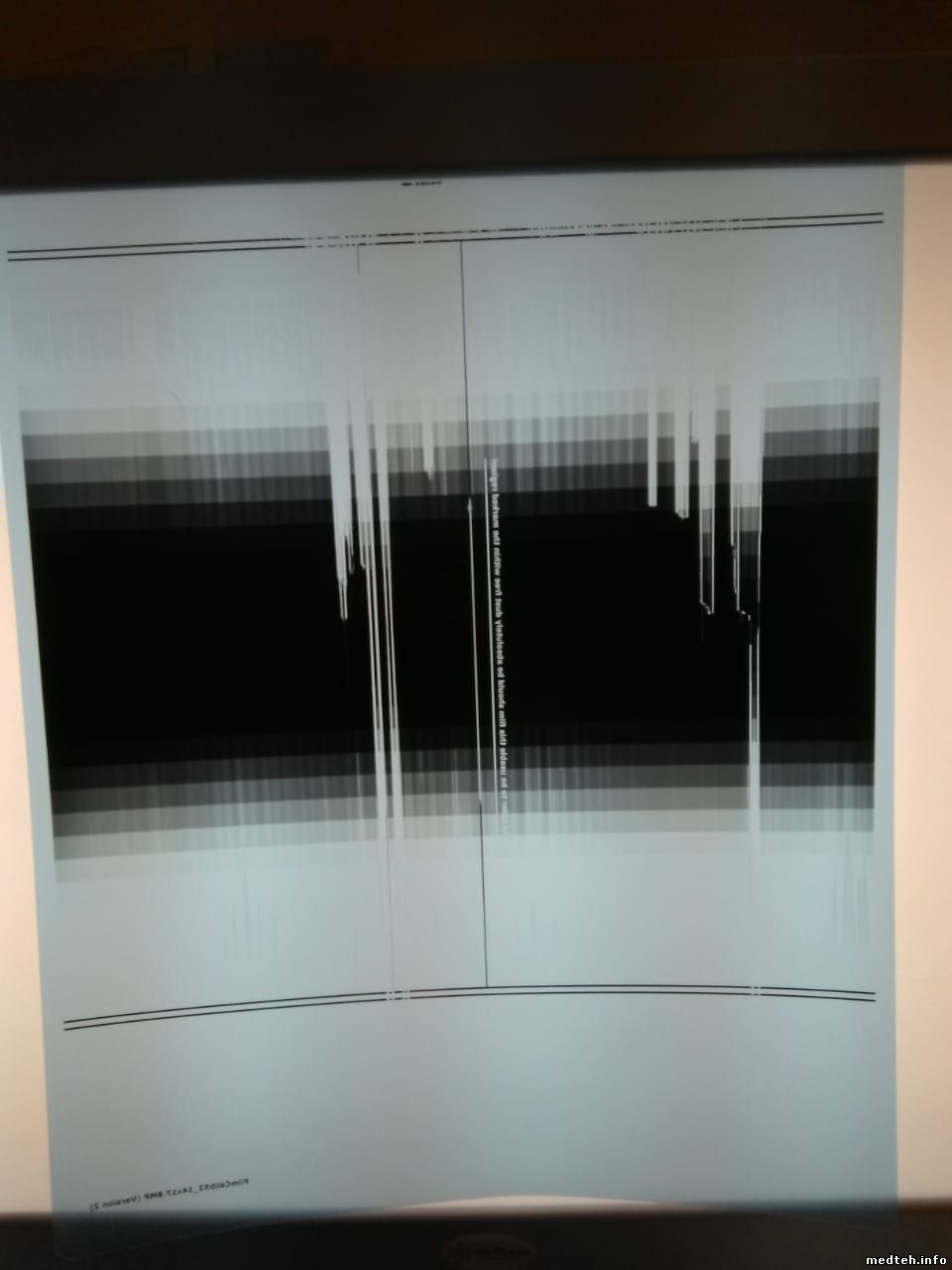

Помогите, пожалуйста, с диагностикой принтера Agfa drystar 5300. История такая: поставили новую пачку пленки, распечатали первый лист фото №1- много полосок вертикальных, затем количество полосок уменьшилось после 10 распечаток. Теперь постоянно печатает две полосы, четко на одом и том же растояние друг от друга , одной толщины. Тенрмоголовка? Конец?
Всем заранее спасибо.

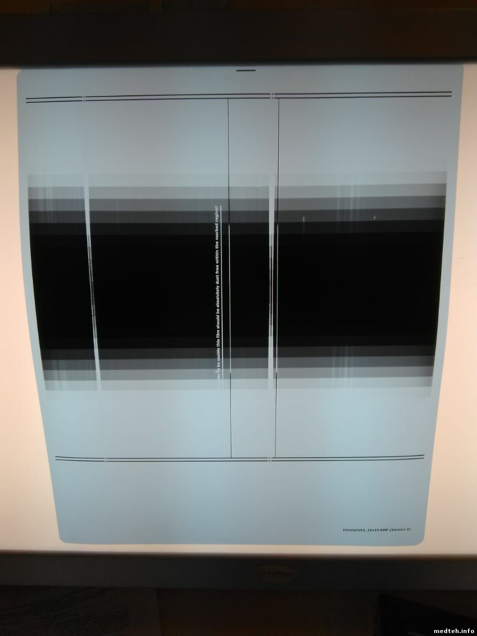

X-RAYДата: Понедельник, 02.Мар.2020, 18:16 | Сообщение # 77
У вас сообщений: 95
Это самая первая пленка с которой все началось.

Для начала разборка-чистка головки. Если пленка попалась хх...орошая, у которой термослой сам отваливается, такое возможно. И не затягивайте с этой процедурой. Чем больше налипнет, тем тяжелее удалять!
