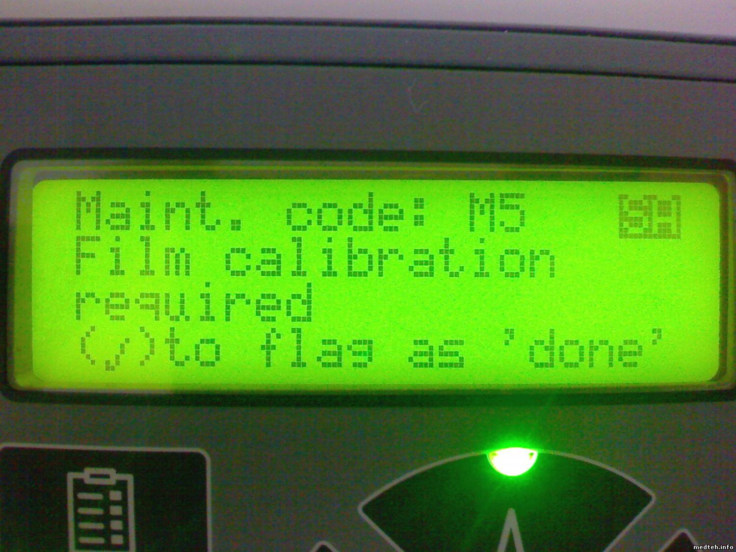

Принтер DryStar 5300 после установки новой пачки пленки начал выполнять калибровку, но съел 2-а листа, выдал ошибку и завис.
После перезагрузки на дисплее появилась индикация "M".
При выполнении калибровки заново выдаёт ошибку, на второй раз зависает на 98%.
В чём может быть проблема?

Мигающая "М" в правом верхнем углу говорит, что система имеет Maintenance messages. Ознакомиться с содержимым сообщения вы можете с панели управления пролистав меню до пункта Service actions, войти в него, и далее выбрать Maintenance. Попутно можете взглянуть на Error messages, Warning messages и Repair history

В сообщениях только код M5, не выполнена калибровка. Калибровка проходит с ошибкой. Из-за чего может быть ошибка калибровки?

Мне кажется, что М5, это не код сообщения а указатель на проблемный узел. М5 - это мотор CDM (Contactless densitometer Module), который как раз и таскает встроенный денситометр. Посмотрите на схеме, где это находится. Может просто пришло время почистить узел от пыли-грязи...

У вас на экране просто напоминание о необходимости проведения калибровки. Такое сообщение выводится если автокалибровка выключена. Если нажать "галку", то буква "М" исчезнет...
А какую ошибку он при обрыве калибровки выдает? Её в "Error messages" и "Warning messages" нет что ли ?

При калибровке выдает сообщение об ошибке - Film calibration failed, при подтверждении этого сообщения калибровка запускается ещё раз и зависает на 98%. В "Error messages" и "Warning messages" пусто, ни одной ошибки.

При калибровке печатается лист с горизонтальными "эталонными" градациями серого.
Денситометр замеряет оптическую плотность полей и сравнивает с эталоном из памяти.
Если замеренная плотность отличается от "эталона" на сколько-то процентов, то выдается сообщение "Film calibration failed" и делается вторая попытка калибровки. Такова теория...
У вас на печатаемом листе не видно никаких зихеров ? Проверьте всё-таки пыль-грязь на денситометре и протрите термолинейку.
Любая царапина или иной артефакт дадут сбой.

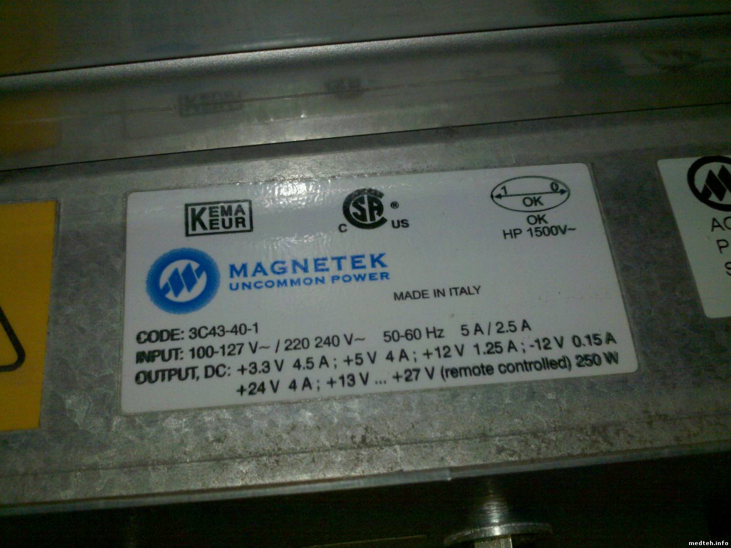

Подскажите, какой блок питания стоит в принтере. Приехал принтер Б/у, блока нет.
Заказывать у Agfa очень дорого. Знаю что стоит Magnetek, а какие цифры?

Проблема решилась переустановкой софта.

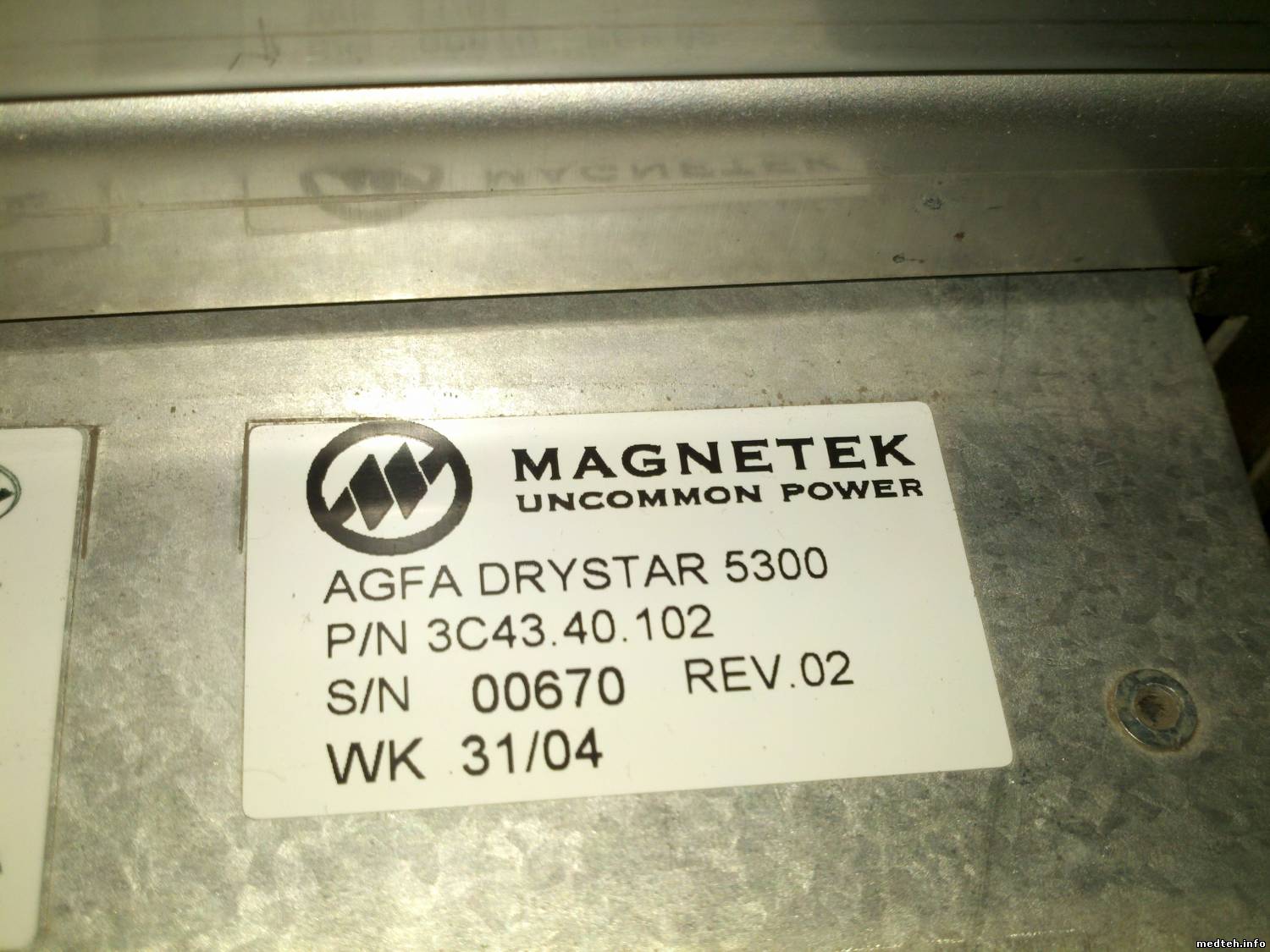

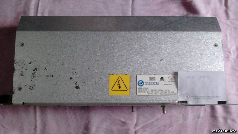

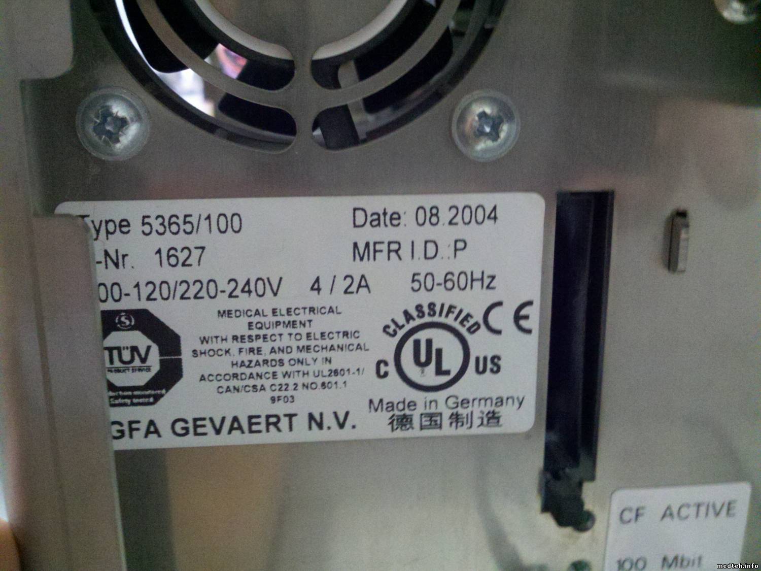

Донецк
Для PSU варианта CM+3433371 (серийник принтера - 1627) - см. на прикрепленных фотках:

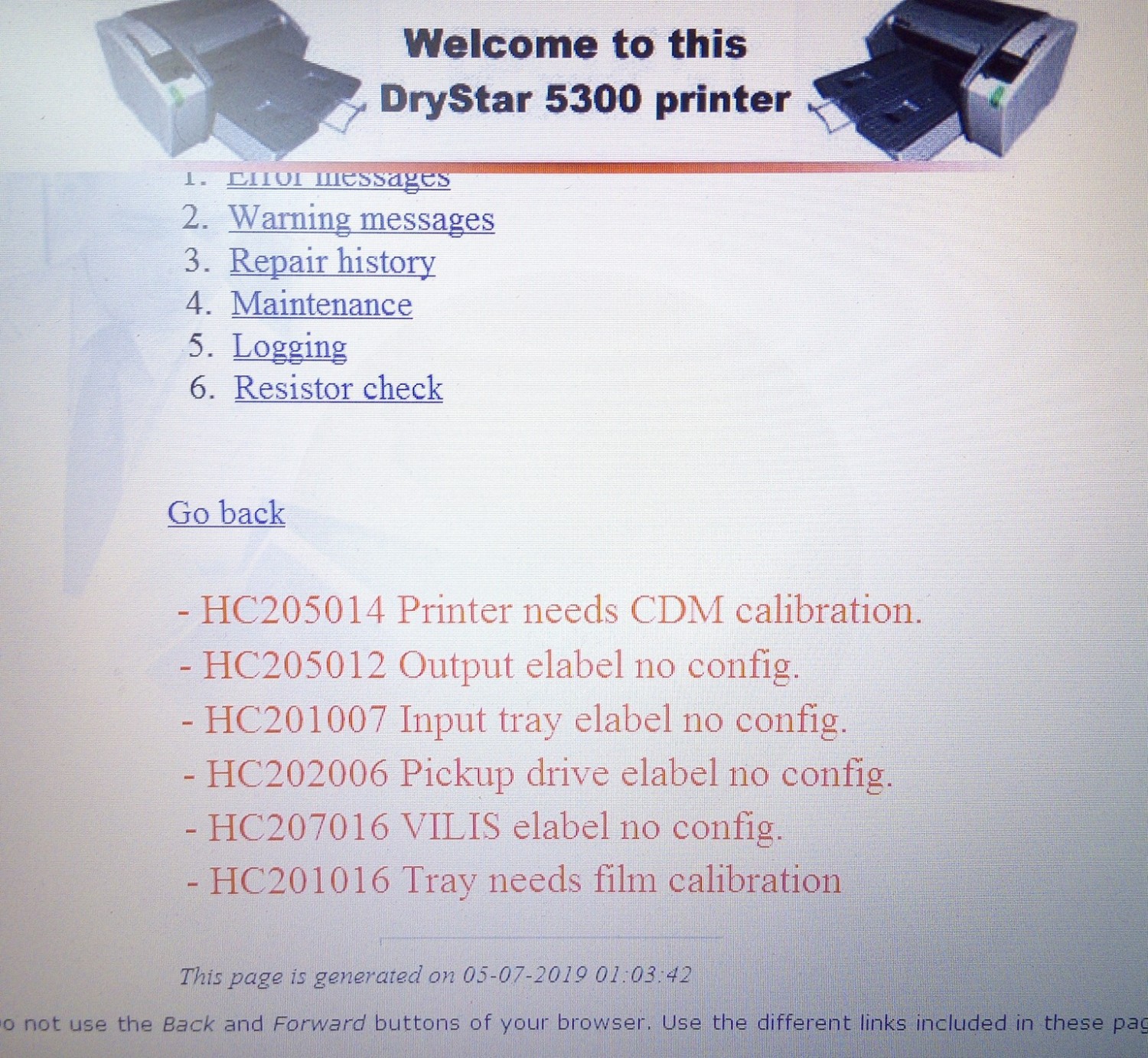

Последовательность событий с принтером DS5300:
System Failure на версии V2.1.1>>заливка Emergency V2.1.0 с сохранением конфигурации по ходу процедуры>>обновление до V3.0.0>> в конце селфтеста букет предупреждений, общий характер которых указывает на сбой Elabel модулей: HC205014,HC205012,HC201007,HC202006,HC207016 и HC201016.
После нажатия поддтверждения (V) на дисплее, принтер выходит в режим Готов (со значком W в правом углу) и функционирует нормально. Такое состояние - сбой конфигурации Elabel, описано в мануале.
Вопрос: что спровоцировало такое состояние и есть ли конфигурация Elabel в бэкапе.
