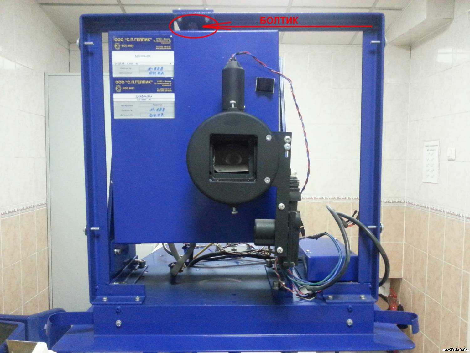

Регистрационное удостоверение на медицинское изделие ФСР 2011/10416 от 17.08.2023 (ранее от 05.04.2011) года на Флюорограф цифровой малодозовый бесплёночный ФЦМБ-«РЕНЕКС-ФЛЮОРО», производства ООО "С.П.ГЕЛПИК", Россия, Москва.
Регистрационное удостоверение РЗН 2013/1103 от 22.05.2023 (ранее 29.08.2013) года на Аппарат флюорографический цифровой ФЦМБарс - «РЕНЕКС», производства ООО "С.П. ГЕЛПИК", Россия, г. Москва.
ВНИМАНИЕ: В некоторых образцах перепутаны местами жгуты, подсоединяемые к разъёмам Х4 (сеть 220 В) и Х6 (внешние балластные резисторы) блока зарядки А4 - криминала в этом нет, поскольку они стоят в последовательной цепи.

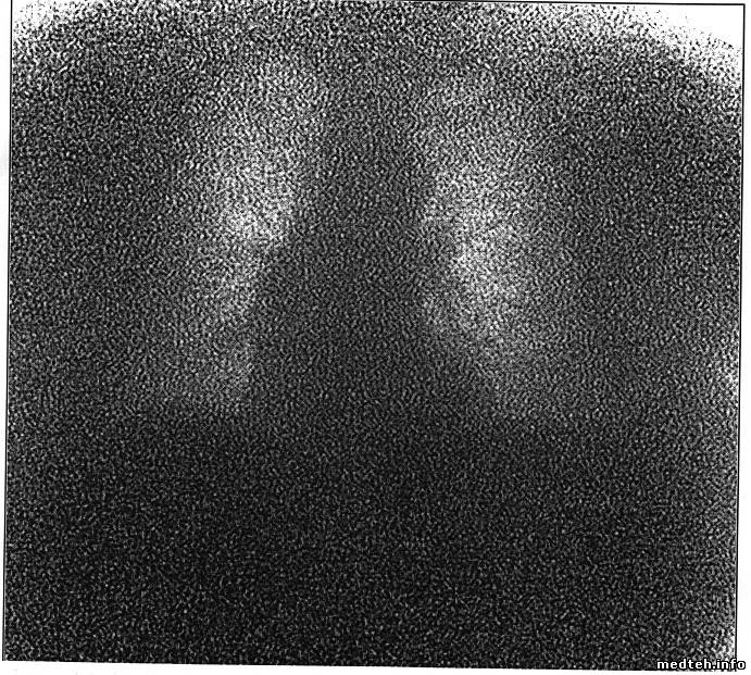

3. Но на снимках появились оконтовка изображения по контуру в виде черной жирной аппроксимации. В ручном режиме все было хорошо.
Пришлось калибровать камеру - настраивать плоское поле. Но выходит, что ранее калибровка была проведена с неисправным кабелем.
В итоге – снимки стали нормальными.

(Но на снимках появились оконтовка изображения по контуру в виде черной жирной аппроксимации. )
Помгло отключения пункта "нормировать к 16" в менюшке настройки камеры.

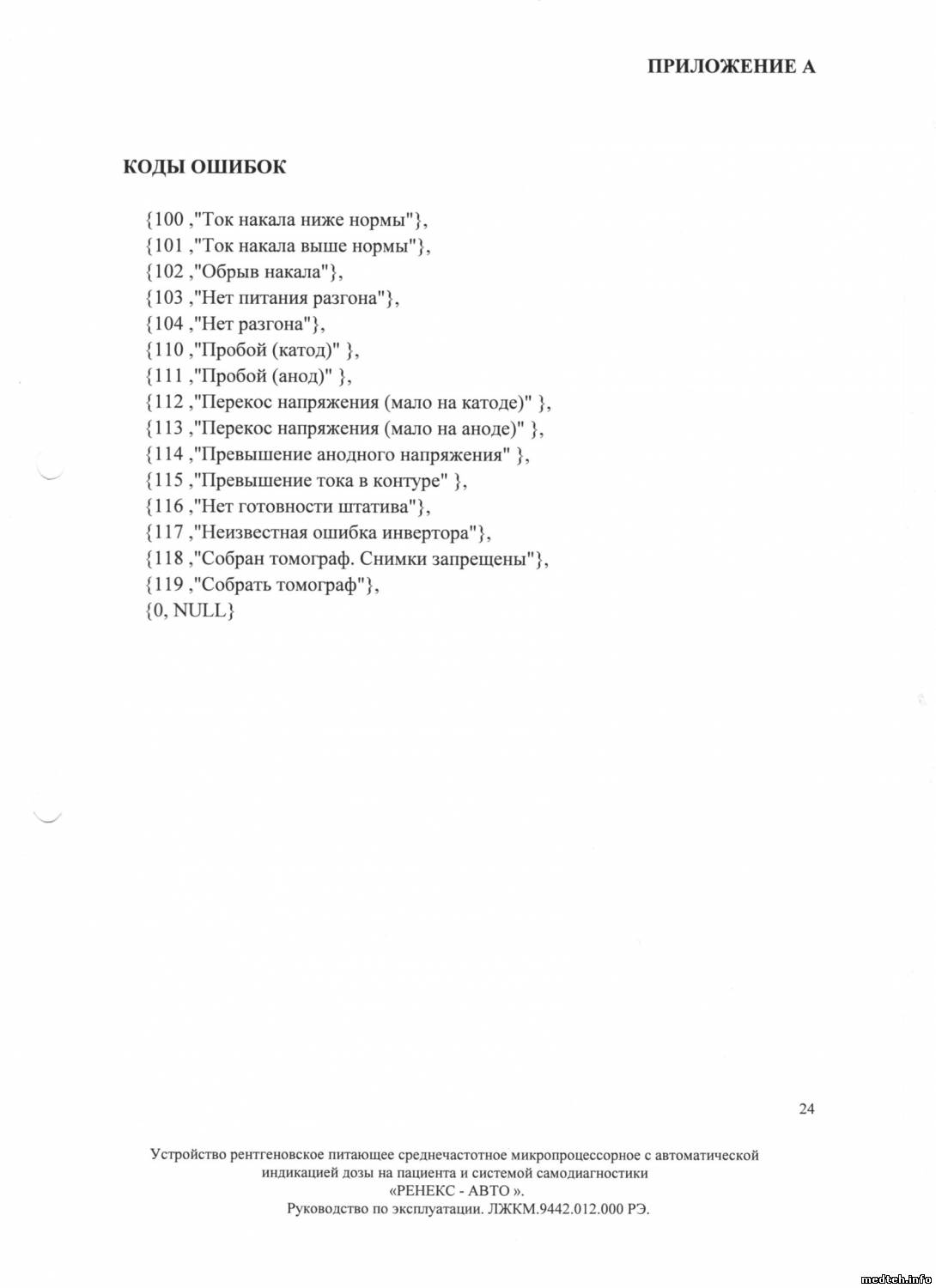

Алекс-200Дата: Понедельник, 02.Апр.2012, 19:46 | Сообщение # 14
Немного информации в помощь.
4662265.docx (14.8 Kb)

Алекс-200Дата: Среда, 07.Ноя.2012, 18:54 | Сообщение # 19
bvm53, может быть поможет.
112 - "Перекос: U -< U+ (мало на катоде)". Ошибка проверяется во время снимка.
Процессор получает информацию о том, что симметрия высокого напряжения
анода и катода нарушена.
Ошибка 112 появляется, если Ua больше Uk на 15kV.
113 - "Перекос: U+ < U- (мало на аноде)". Ошибка проверяется во время снимка.
Ошибка 113 появляется, если Uk больше Ua на 15kV.
Причины неисправности
1. Неправильная работа цепей контроля.
2. Пробой бака (не симметрия).
3. Разброс (не симметрия) номиналов элементов высоковольтного генератора в моноблоке.
4. Пробой рентгеновской трубки.
