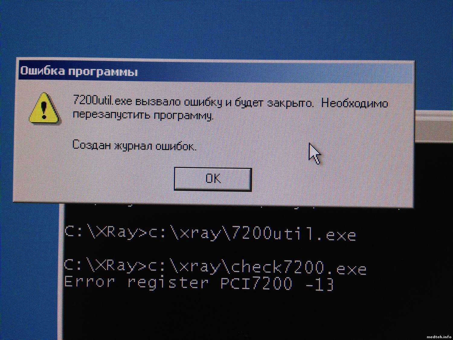

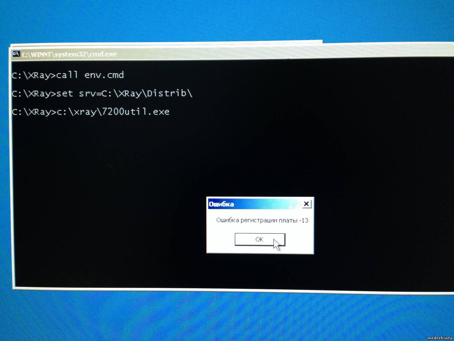

Цитата malik ()

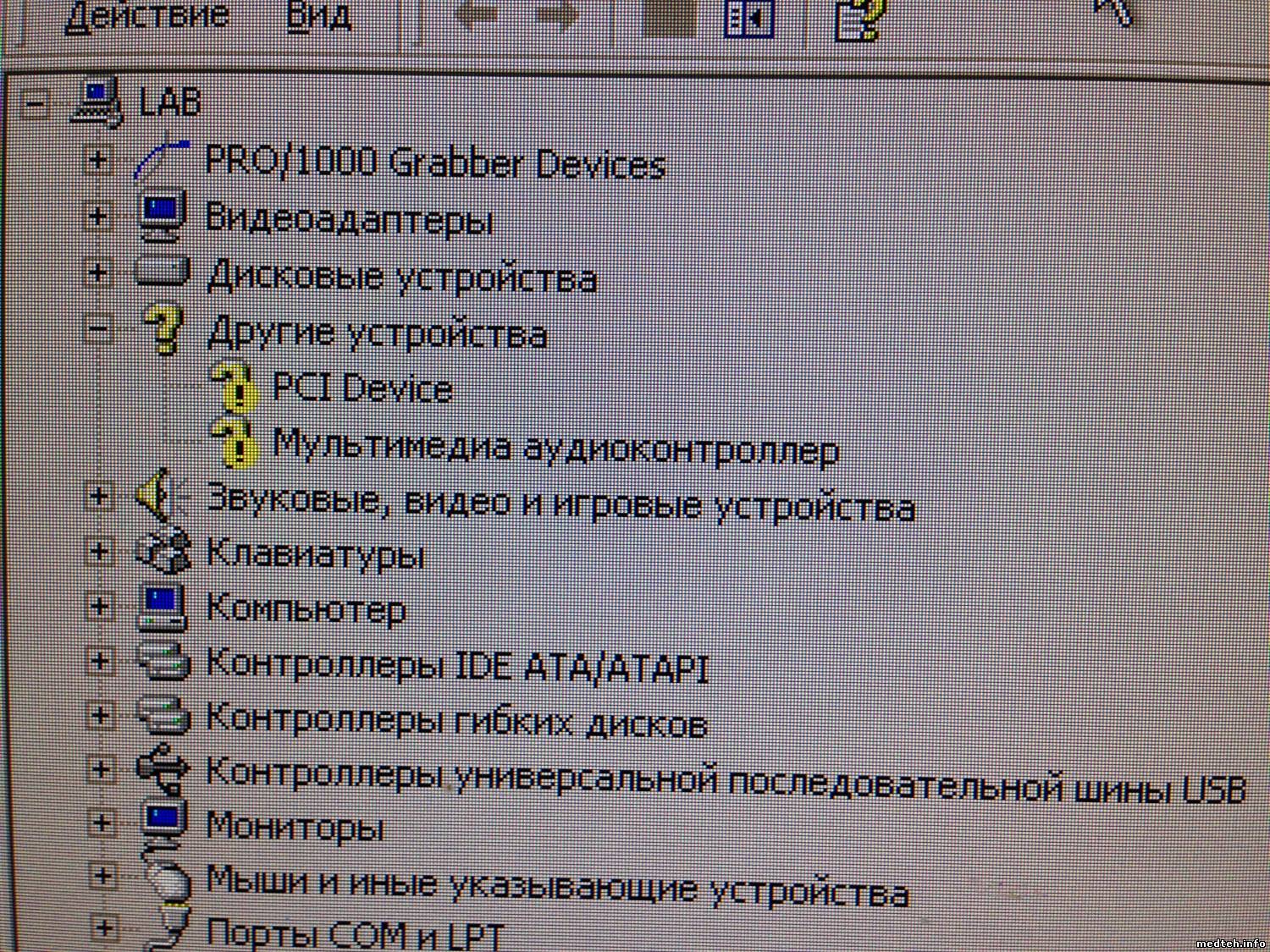

нужна копия системного диска с другого аппарата (компьютера лаборанта) под ренекс флюоро. не получается установить самостоятельно, уже 12 раз систему переустанавливали с разных дистрибутивов( в том числе и с официального сайта гелпик) .постоянно выдает ошибки dll, не найден sql сервер, ошибка 13 на 5шаге? я понимаю дистанционно решить проблему сложно, но если бы был образец,копия здоровой системы было бы полегче!
У меня точно такая же проблема. С подключением к базе думаю не большая проблема а вот с ошибкой 13 как быть я не знаю. В компе лаборанта стоит сетевая плата, что и как делать для того что бы комп видел эту плату я не знаю. Давайте поробуем решить проблему с ошибкой 13, тоесть с платой 7200.

тут зависит от версии ПО , на многих лаборантах есть ошибка 13, а программа работает,так что надо если уверен что не виновато железо, то искать ПО нужной версии

Цитата Chulaev ()
Мне интересно как ставиться драйвер для 7200 если в компе стоит сетевая а сама плата на аппарате?
biggrin так у Вас другой тип соглосования камеры с ЛАБОРАНТОм, не через 7200 - ее просто нет )))
какою версию ПО Вы ставите???
Это я понял, но стоит вопрос как связать сетевую с камерой? Там вроде через IP адрес соединяеться, но я не пойму какой там IP на камере. Может я что то не так делаю?

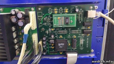

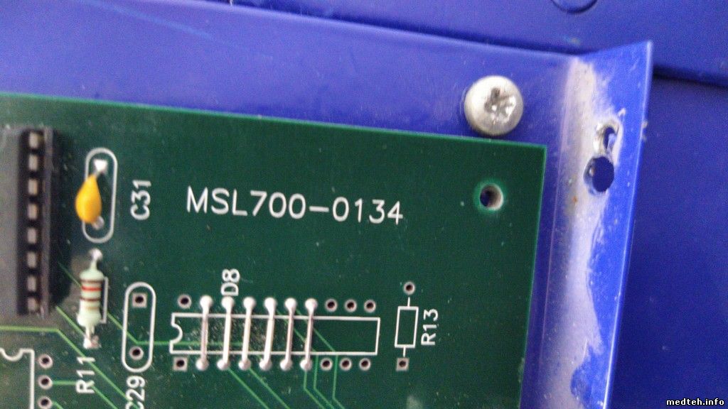

Снова обращаюсь за помощью к форуму. Образовалась следующая проблема: без предварительных проявлений "ухудшения здоровья" Флюороаппарат (описанный в моем сообщении выше) стал делать нерезкие снимки. Т.е. лаборанты отработали день, со снимками хорошего качества, а на следующее утро с первого снимка проявилась неисправность. Причем при mAs равной 1 снимки "равномерно" не в фокусе, при увеличении значений mAs снимок резко расплывается по вертикали, изменение напряжения практически не сказывается на размытии изображения, попробую фото прицепить к сообщению. Для информации: дождя, молнии и т.д. не было за ночь, заземление в норме, питается аппарат через Ресанту, но скачков напряжения и так не было. Микросхемы приема-передачи парно заменены на ПК и флюоре, повторно проверили заземления внутри кабины, замерили разности потенциалов на стойках и компе и т.д. - тоже в норме. Прошу от вас помощи - куда копать далее? Аппарат находится в соседнем городке, потому проверять буду по мере поездок.
petroveechДата: Воскресенье, 18.Авг.2019, 18:52 | Сообщение # 175
У вас сообщений: 1073
Иженер
Подмена АЦП, 7200, камеры. Больше ни как. А ПО доставил?
DM17Дата: Воскресенье, 18.Авг.2019, 18:52 | Сообщение # 176
обслуживание оборудования
Махачкала
petroveech, ПО обновили, МС на 7200 тоже парно поменяли, и на стойке. Целиком компьютер проверили на другой установке - без проблем, причина не в нем. Но вот что интересно - почему увеличение mAs приводит к размазыванию картинки по вертикали? Причем пропорционально величине mAs.

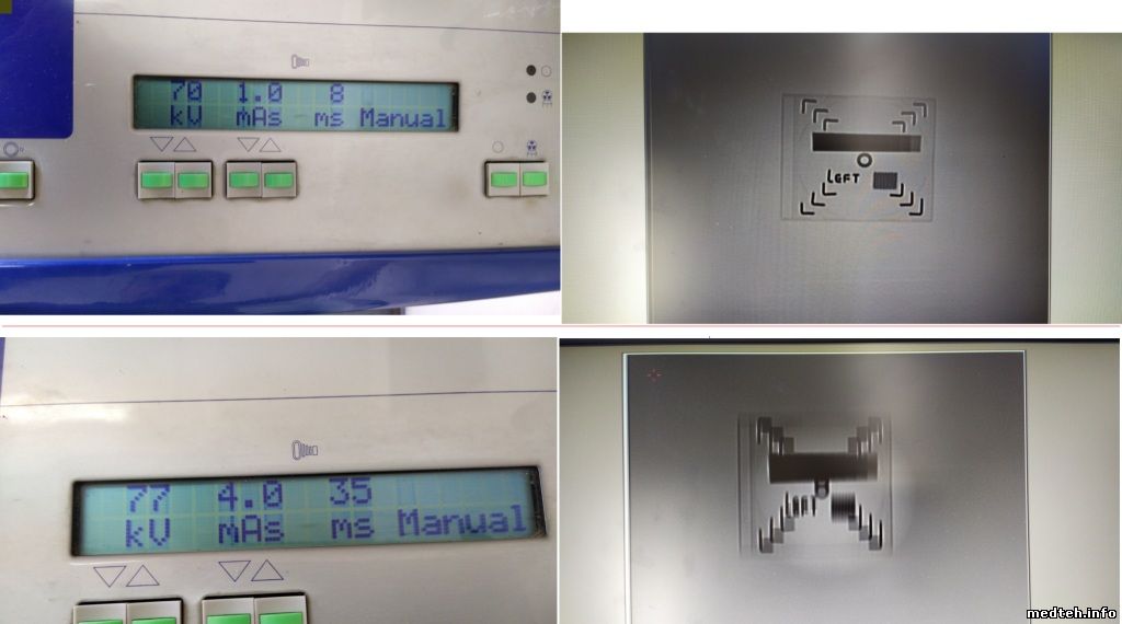

провели эксперимент: на стойке детектора перед экраном закрепили фантом, сделали снимок, получили расфокусированную и размазанную по вертикали (относительно экрана) картину. Далее, слегка освободив из креплений, повернули камеру (которая под зеркальным ящиком) примерно на 45 градусов. Получили снимок, на котором фантом также повернут. Размазанность на снимке осталась, но уже повернутая на те же примерно 45 градусов. Т.е. изображение расфокусированное и размытость по вертикали (относительно экрана) сохранилась. Сделали вывод, что искажения формируются на участке до камеры. Также осмотрели зеркальную камеру и само зеркало - ничего подозрительного.
bespalnik72Дата: Воскресенье, 18.Авг.2019, 18:53 | Сообщение # 181
У вас сообщений: 320
если есть возможность подкинуть камеру с другого аппарата ,подкиньте ..если м\с заменили и неисправность осталась проверьте питание на камеру ,а так только замена камеры...

terbuny, чтоб убедиться в отсутствии движения стоек во время работы, делали несколько снимков с открытыми дверями, а также передвинув их в крайнее нижнее положение и крайне верхнее. На общую размытость снимка и увеличение размытости по вертикали пропорционально увеличению mAs это не повлияло.

В продолжение сообщения #43
Удалось на выходных съездить к флюорографу, напомню - он в соседнем населенном пункте. Провели много разных экспериментов и замеров. Локализовали источник проблемы на стороне приемника. Т.е. расфокусированное изображение формировалось именно на стороне приема и тут же происходило формирование размытого по вертикали, пропорционально значению mAs, изображения. Заменили соединительные кабели, микросхемы приема-передачи на плате цифрового процессора стойки и на плате "7200" в ПК Лаборанта. Безрезультатно. Проверили напряжения на круглой плате под оптическим блоком - без отклонений от рекомендуемых, напряжения на плате стабилизатора также норм. В ходе экспериментов, т.е. при повторяющихся съемках пропало изображение и появилась надпись "Было прочитано только 11152 слов. Возможно камера не включена". Поменяли опять микросхемы, проверили кабели и т.д. - та же надпись "Прочитано только ...". Удалось договориться в соседнем городке протестировать "наш" фотоаппарат и плату процессора. выяснили, что "Фотоаппарат" работает, а вот при присоединении платы процессора у них также пропадает изображение изображения и ошибки. Свои узлы для проверки отказались давать. С большой вероятность предполагаем, что неисправность кроется на плате цифрового процессора. Фото платы прилагаю. И вопрос - что на ней может давать такую ошибку? Как исправить?

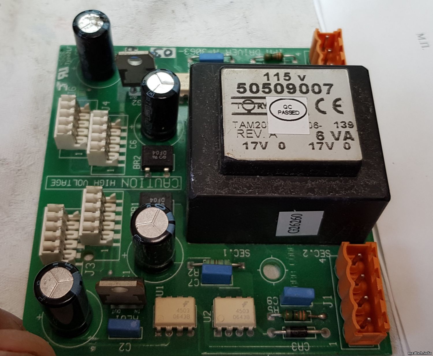

Уважаемые спецы по Ренекс аппаратам! Прошу помощи в поисках комплектующих.
Нужны две платки драйверов силовых модулей для питающего Sedecal SHF-210-C г.в. 2006.
Маркировка: IPM Driver A-3063-03-b. , последние три знака любые, только одинаковые.
Подскажите куда можно обратиться, где купить, либо кто частным порядком подкинет.
Информацию можно отослать на почту: osincev_on@mail.ru
Заранее спасибо!
elekoon

elekoon, здравствуйте. Msl700 есть , фото драйверов силовых модулей скиньте

Вот фото.
elekoon
bespalnik72Дата: Среда, 28.Авг.2019, 10:07 | Сообщение # 192
оптроны меняются ,а так особо там и ломаться нечему..это я про драйверы.

elekoonДата: Четверг, 05.Сен.2019, 12:10 | Сообщение # 193
У вас сообщений: 81
механик
Пермь
это понятно, мне пришёл ФГ без этих плат, потом довезли но одна плата оказалась без трансформатора. Почему ищу платы, думаю трансформатор на замену трудно точно такой найти а при установке не родного тр-ра может появится не симметричный управляющий сигнал на силовой модуль.

DM17, если актуально, то часто на плате обработки (что на фото) и на самом граббере (что в ПК) плохо работают микросхемы, проверить только заменой.
DM17Дата: Воскресенье, 29.Сен.2019, 11:08 | Сообщение # 196
Махачкала
sloniks, микросхемы меняли, никаких изменений

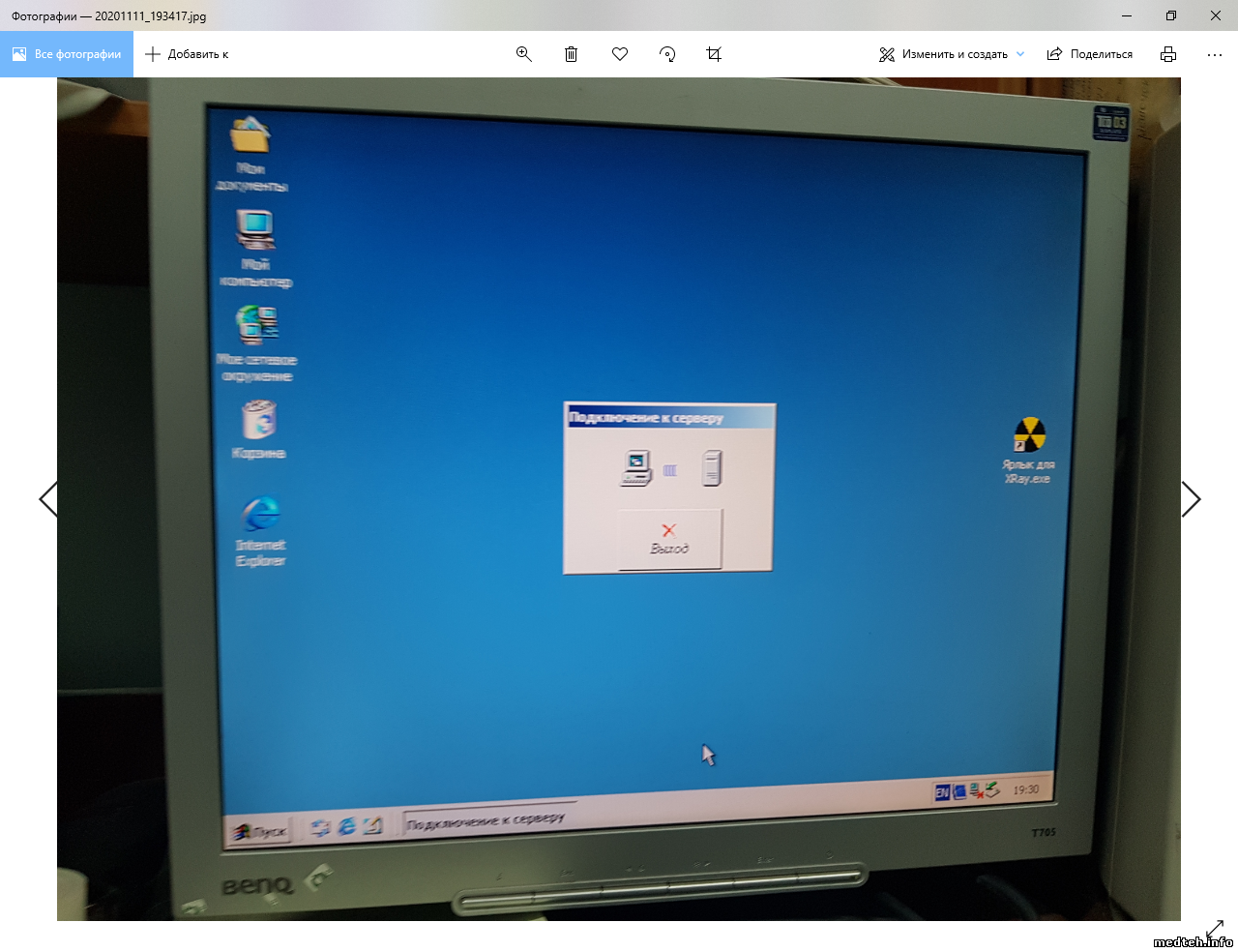

elekoonДата: Среда, 11.Ноя.2020, 18:27 | Сообщение # 199
У вас сообщений: 81
механик
Пермь

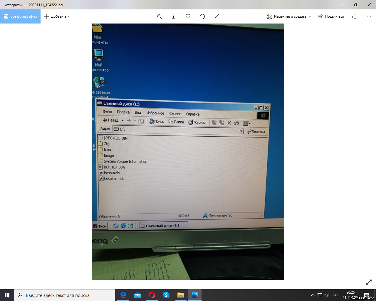

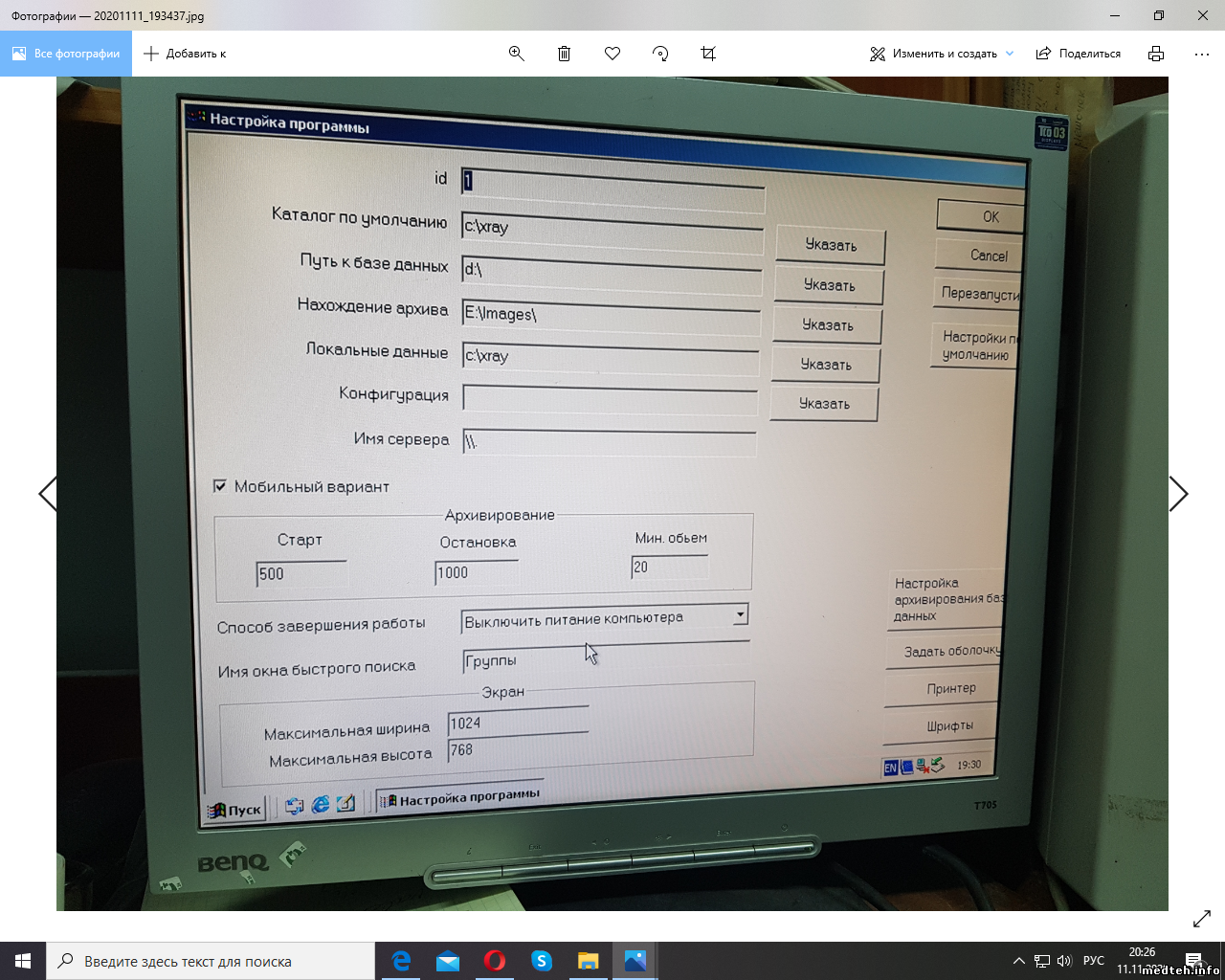

Здравствуйте, коллеги!
Снова прошу помощи!
У меня КАМАЗ передвижка Ренекс-Флюоро, перестал запускать программу с лаборантской флешкой.
Помогите настроить программу. Версия 2.4.0.0.
Взгляните на фото, что настроено не так?
elekoon
