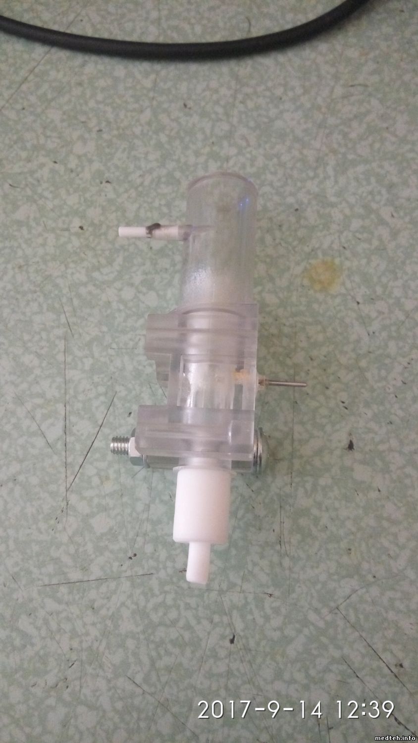

doctor_farshДата: Четверг, 14.Сен.2017, 05:51 | Сообщение # 55
Благовещенск
Jugene, Это просто тебе так повезло)))) Сколько не сталкивался - проблемы всегда в гидравлике (засоры, клапана, трубки). Электроника не часто подводила...
tzaneffДата: Четверг, 14.Сен.2017, 12:42 | Сообщение # 56
У вас сообщений: 152
сервизный инженер
Болгария
Трявна, Болгария
Ув. Jugene, присоеднияюсь к мнение ув. doctor_farsh, електроника очень редко проблемы дает. У Вас проблем WBC камера? Снимали ее? Иногда пин метальный сзaди отклеивается, из за лизера, и надо менят камеры. С уважением.
Сообщение отредактировал tzaneff - Четверг, 14.Сен.2017, 15:04
JugeneДата: Вторник, 19.Сен.2017, 17:01 | Сообщение # 57

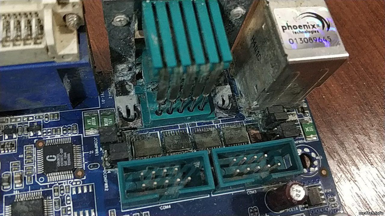

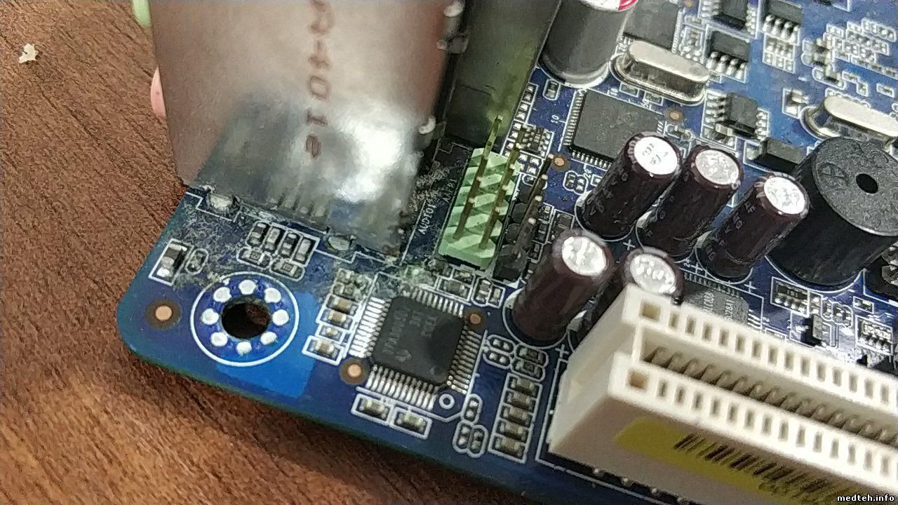

Сдохла материнская плата после попадания жидкости. Заменили на аналогичный (б/у) модель: EMX-945GSE-A1-DVIR.

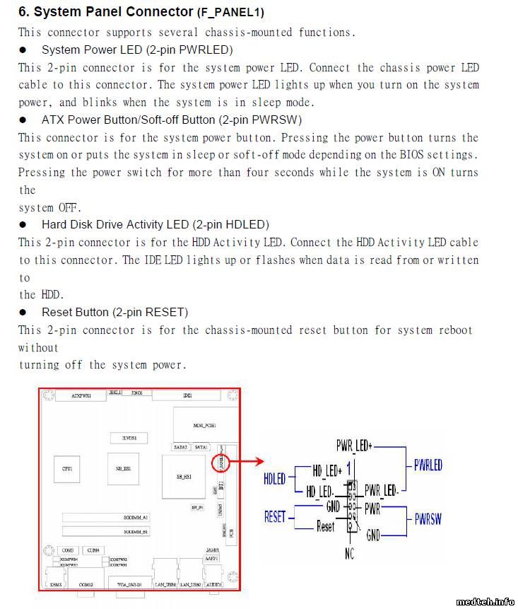

Не включается экран анализатора. Подозреваю соединение кабеля разъёмов передней панели - F_PANEL на материнке, хотя система включается и вроде бы все работает.
Буду рад любым советам. Спасибо.
Подозреваю что следует изучить инструкцию на материнку и включив мозг сделать необходимые настройки биос и электрические соединения.

napsterДата: Вторник, 08.Янв.2019, 09:56 | Сообщение # 66
У вас сообщений: 28
Цитата maksai1990 ()
подключите внешний монитор через vga, убедитесь что изображение есть

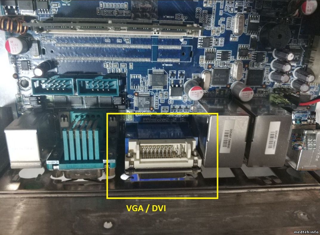

Попытался подключить внешний монитор через VGA и DVI, изображения нет.
Встроенный монитор подключается через LVDS?
Нет, сзади материнки есть VGA+DVI разъемы для внешнего монитора.

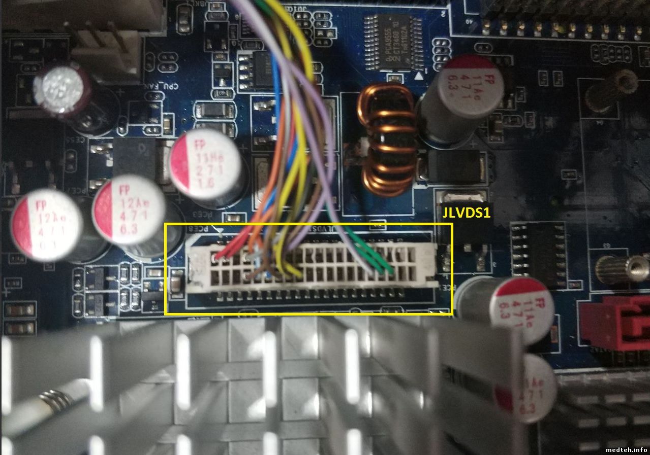

JLVDS1 (40пин) идет подключение прямо к экрану самой системы.
бывает для включения LVDS надо выставить джампер или как выше сообщение настроить в биосе
никаких джамперов нет, на счет БИОС, не удается заглянуть туда пока.
Сообщение отредактировал napster - Вторник, 08.Янв.2019, 10:04

AlexiumДата: Вторник, 08.Янв.2019, 11:36 | Сообщение # 68
tzaneff,
Цитата napster ()
Система включается, единственно ничего не показывает на самом экране. Попробовал подключить внешний монитор сзади через VGA и DVI, без результатов. Кнопка "START" которая при нормальном запуске горела зеленым цветом, сейчас горит красным.
Я так понимаю что каким-то образом сервизный спец проверил что загрузка ОС есть/начинается и только на экране нет изображения.
Если же мы имеем
Цитата Alexium ()
Пока без информации больше посоветовать нечего.
мы попадем в ситуацию когда будем советовать "средство от кашля при поносе".
napster, включите мозг и попробуйте сами для себя ответить на вопросы:
1. С какого перепугу вы решили что неисправна старая материнка
2. Вы проверяли на работоспособность "новую" материнку
3. Вы делали сброс БИОС, подключение монитора, ПС/2 клавиатуры и настройку БИОС под Абакус
4. Вы проверили что оторваны провода на дисплей и питание подсветки или что распиновка разъемов на новой совпадает со старой платой.

napsterДата: Вторник, 08.Янв.2019, 13:23 | Сообщение # 70
У вас сообщений: 28
Осмотрев материнку уже не сложно понять, что большинство деталей на нем после заливки жидкости от реагентов (реактивов) просто сгорели. Прилагаю пару фоток, сфотканных ранее:
На предыдущем посту ответил tzaneff. Если первичная проверка материнки это подсоединение внешнего монитора (+мышки, клавиатурой), предварительно дав питание, то никакого результата на мониторе. Единственно, приходит в голову попробовать с внешней видеокартой проверить еще.
До БИОС-а к сожалению невозможно попасть пока что. А так до этого момента ничего не делали.
Да провода от дисплея на материнку, разъемы перепроверены. Материнка была заказана согласно номеру запчасти (Part Number), и получили идентичную модель, правда протестированный б/у вариант.
AlexiumДата: Вторник, 08.Янв.2019, 14:01 | Сообщение # 71
Судя по виду даже старую можно попробовать поднять, побита периферия. Память новую поставили или со старой? Бипер подключали, что он сигналит?
napsterДата: Вторник, 08.Янв.2019, 17:48 | Сообщение # 72
У вас сообщений: 28
Там кроме периферии, отвалились парочка транзисторов, хотя можно припаять.
Память (512MB) стоит тот который пришел с материнкой. Попробовал поставить память (2GB) от старой материнки, без изменений.
Бипер (AC-1205G) есть на материнке, молчит постоянно.
napsterДата: Вторник, 08.Янв.2019, 17:53 | Сообщение # 73
У вас сообщений: 28

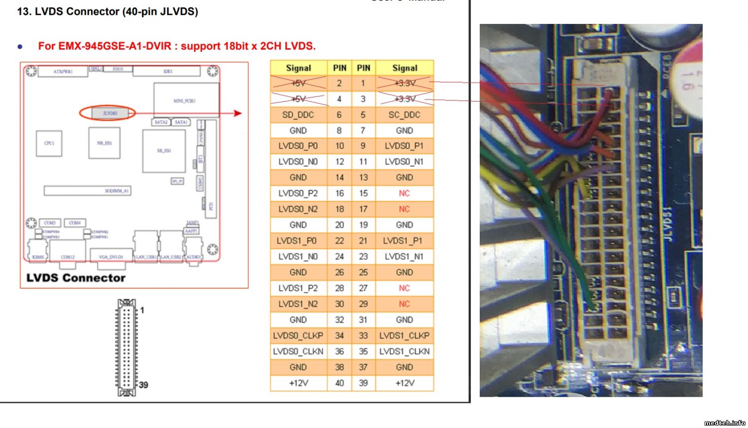

Согласно распиновке LVDS коннектора из инструкции, протестировал и к сожалению не получил необходимого напряжения на четырех разъемах.
Также на всякий случай, повторно была проведена проверка разъемов БП. Все разъемы выдают правильные значения напряжения.
Можем сам коннектор слетел?

Я имел в виду, что возможно материнская платья можно работает как надо - сама. А если уже к ее включено и другое, то можно дефект получится, правда? Я сказал ув. napster, то что как и он писал - мое мнение то, что проблем вполне возможно в материнке, и поэтому попросил попробувана ли она как обычная компютерная материнсакя платье, игноруруя ананлизаторе.
Мое мнение /с уважением к все остальные мнения/ - материнская.
С уважением.
AlexiumДата: Вторник, 08.Янв.2019, 18:20 | Сообщение # 75
Если нет никаких звуков при включении - думаю самое правильное отнести материнку в ремонт.
На LVDS коннекторе, по моему мнению, не появится напряжение пока не будет выбрано отображение через этот разъём.
Как последний шанс - обнулить настройки биос через перемычки или вынув батарейку.
napsterДата: Среда, 09.Янв.2019, 11:15 | Сообщение # 76
У вас сообщений: 28
Благодарю всех участников дискуссии, в частности tzaneff, так как он активно предлагал вариант по выдергиванию всех соединений, и описываю свои последние шаги. Вынув все подключения и провода идущие к материнке, начал тестировать материнку на звуковой сигнал. Имея коннектор от БП и питание на кнопку включения анализатора включил систему и бипер забибикал :)
Подключил ОЗУ (RAM) и смог получить 1 сигнал от бипера и изображение на внешнем мониторе через VGA. Сбросил настройки БИОСа на оптимальные и подключив жесткий диск (HDD), пошел дальше. В начале при загрузке система видит жесткий диск и дальше внешний монитор идет в спящий режим, я так понимаю что система настроена на передачу изображения прямо к сенсорному экрану самого анализатора.
К счастью выяснилось что с материнкой все в порядке, но вот к сожалению основная проблема с отсутствием изображения на экране анализатора осталась. Куда рыть дальше?
Сообщение отредактировал napster - Среда, 09.Янв.2019, 11:17
napsterДата: Пятница, 11.Янв.2019, 13:25 | Сообщение # 77
У вас сообщений: 28
Вопрос решен успешно. Всем спасибо за советы, рекомендации и интерес/любопытство!
После успешного восстановления материнской платы, правильно настроив БИОС, соответственно анализатору, а также восстановив старый бекап на HDD смогли все таки получить изображение на экране анализатора. При возникновении аналогичного случая, буду рад помочь.

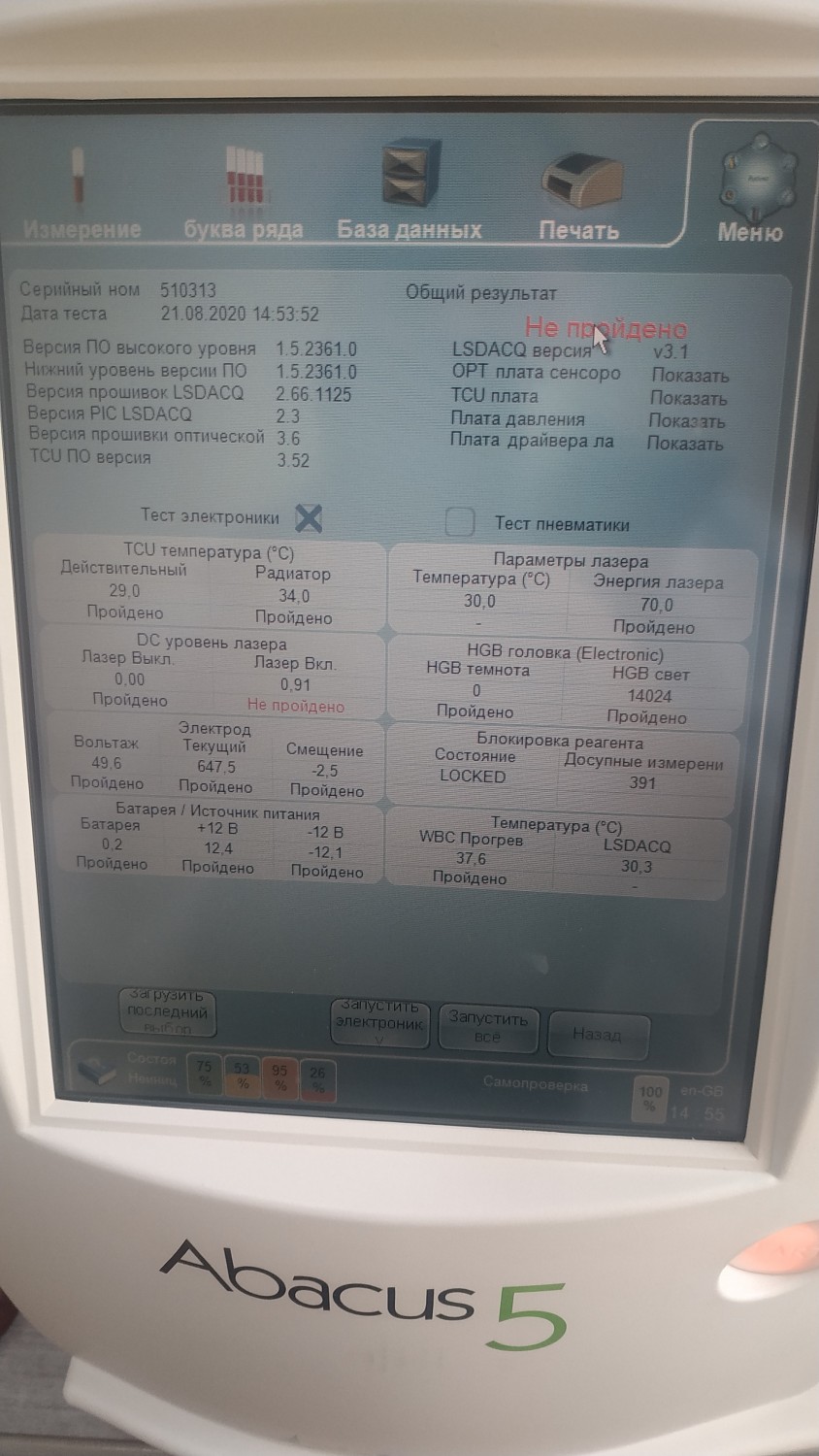

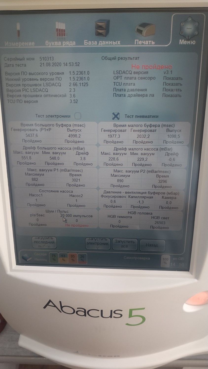

AlexiumДата: Пятница, 21.Авг.2020, 15:53 | Сообщение # 78
Цитата makstopor ()
было пару раз ошибка микропроцессора WBC
????? shok
Фото приложите, только сначала ужмите до 1 мб

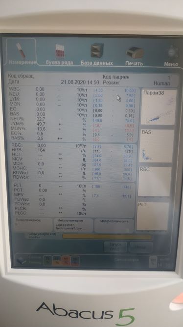

makstoporДата: Понедельник, 24.Авг.2020, 07:41 | Сообщение # 79
Ханты-Мансийск
Фото ошибки микропроцессора не делал, она редко появляется но вот что он выдает сейчас.
AlexiumДата: Понедельник, 24.Авг.2020, 07:57 | Сообщение # 80
makstopor, поворотный клапан почистите.
При подсчёте камеры RBC, WBC заполняются?
