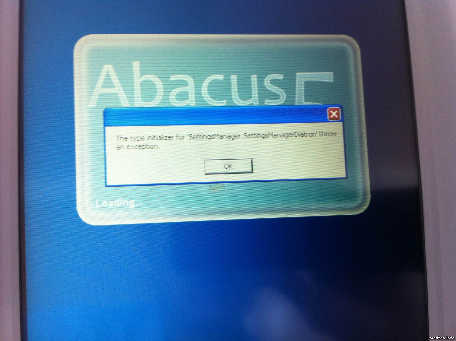

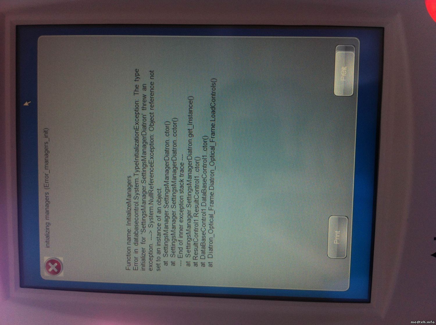

Уважаемые, поделится кто-нибудь софтом для Abacus 5? Прибор простаивал примерно 8 месяцев, сейчас при попытке загрузки софта (винда хр прогружается нормально) пишет ошибки и не грузит (скрины прикладываю)
AlexiumДата: Среда, 18.Мар.2015, 14:53 | Сообщение # 11
То есть вы проверили жесткий диск, убедились что проблем с "железом" нет, и осталась одна причина - софт???
afmДата: Среда, 18.Мар.2015, 15:11 | Сообщение # 12
У вас сообщений: 131
Саранск
Только наоборот. Железо проверю если переустановка софта не поможет.
Софт найден, если кому нужен - в личку.
afmДата: Четверг, 19.Мар.2015, 12:54 | Сообщение # 13
Саранск
Проблема ушла после переустановки софта.

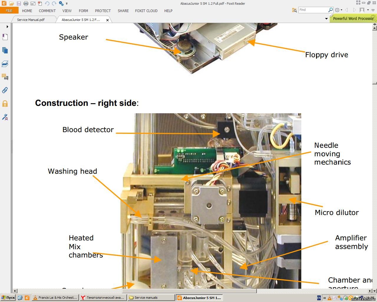

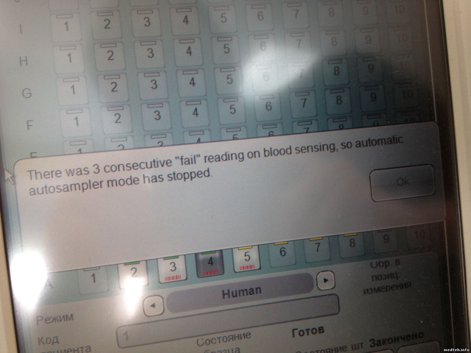

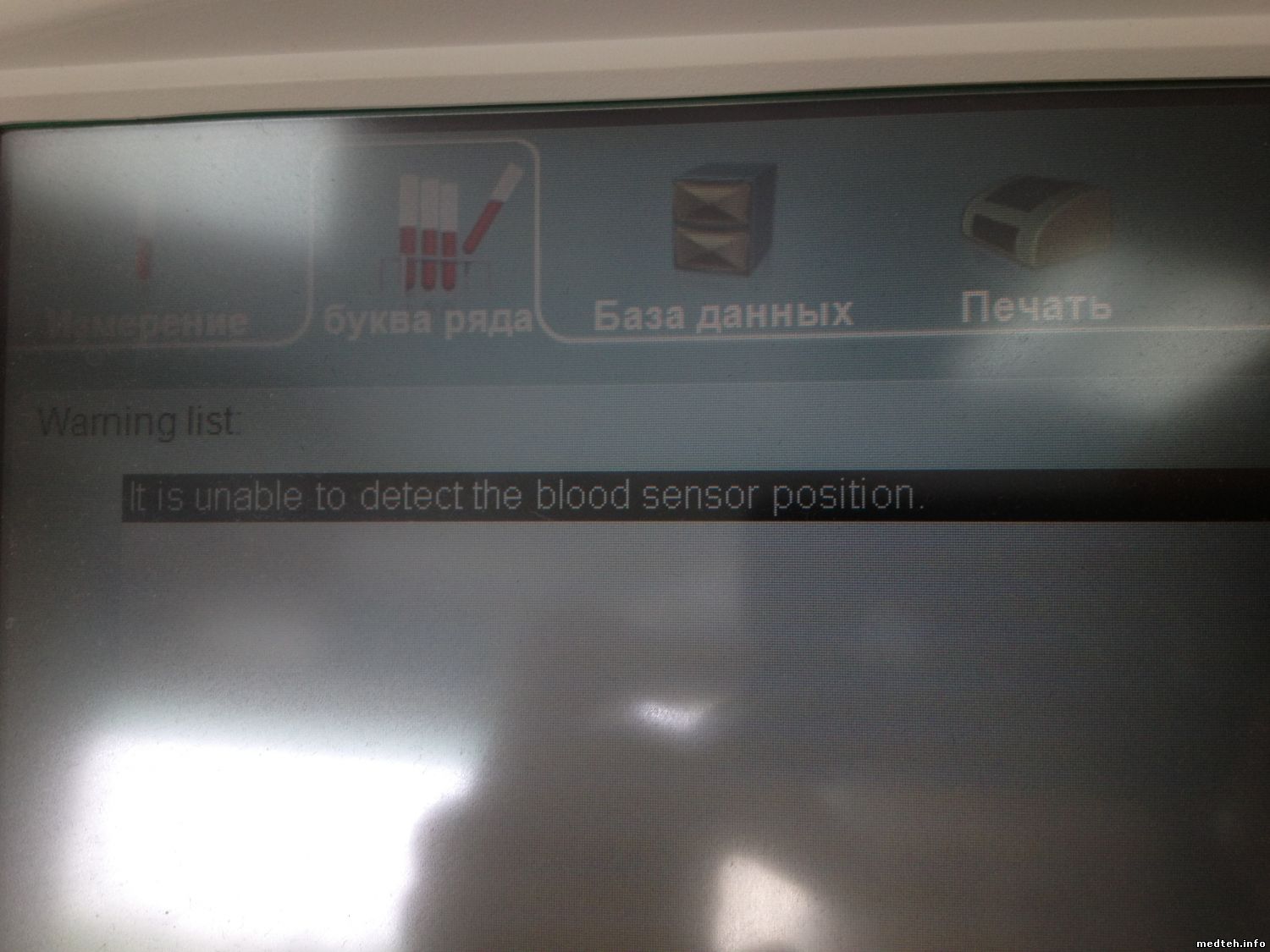

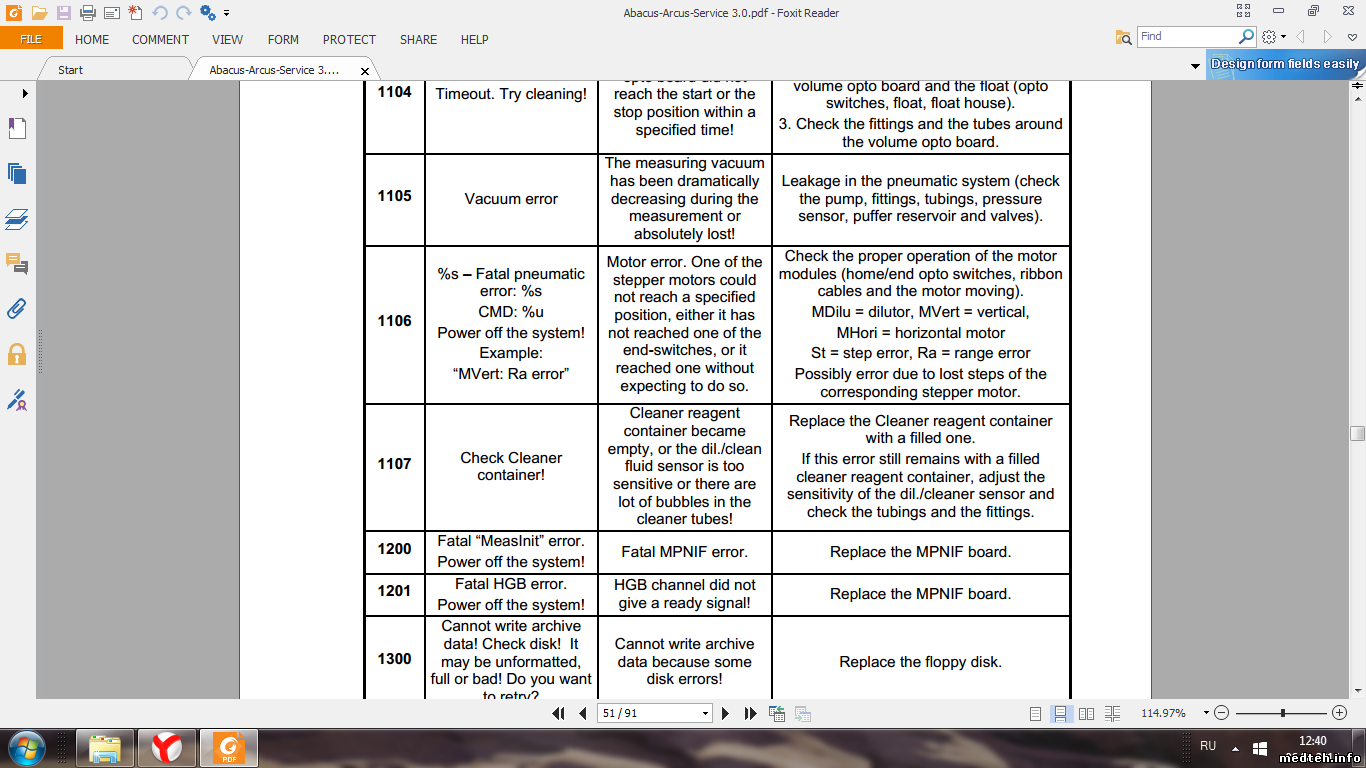

Приветствую коллеги, есть проблема с данным анализатором. Имеется сервисник на него, но там такой ошибки нет. Периодически, раз в день бывает, и сама пропадает. При этом автоматический пробоподатчик измеряет 3 пробы и выдает ошибку(фото 1, 2) Blood sensor это судя по всему сканер штрих-кода?
Serg74Дата: Среда, 29.Апр.2015, 08:54 | Сообщение # 15
У вас сообщений: 1101
Инженер лаборатория ИВЛ
antoniodriver,
это не сканер, это именно датчик крови, определяет наличие пробы - в сервисной стр. 46-48 настройка (https://yadi.sk/i/twgjfk-ugKHRz). Скорее всего эпизодически не дотягивает пробу из-за возможных частиц от крышек при прокалывании, а бывает и сама кровь такая - столкнулся с подобным на медонике М20 - с пробозаборника не видел, а с микропробы(капилляр) посчитал.
Датчик крови в этом аппарате представляет из себя оптопару. От иглы пробоотборника идет тонкая трубка Tygon через нее на поворотный клапан. Если часто моют гипохлоритом, то внутри трубка белеет и становится непрозрачной. Лечится заменой этой трубки.

Serg74, спасибо, действительно есть, плохо я смотрел, отпишусь по результатам.

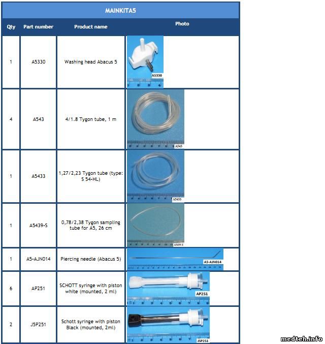

Набор для обслуживания MAINKITA5 Abacus 5 maintenance KIT стоит 1200 евро
antoniodriverДата: Вторник, 12.Май.2015, 01:53 | Сообщение # 18
У вас сообщений: 93
jrewing, трубка стала действительно белая, пробу дотягивал нормально. Заменил, настроил, не помогает, грешу на сам датчик, времени уже не было его проверить, пока что отключил его из сервиса.

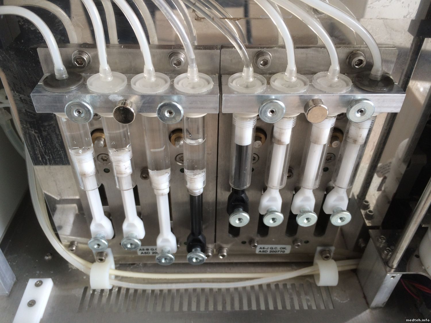

Скажите, пожалуйста, дорогие коллеги, подойдёт ли наконечник шприца на аналогичный по потрохам Humacount 5L столкнулись с ценой у аналитики. Интересует альтернатива и по цене)). Заранее спасибо.
Возможно ли их поставить от abacus
antoniodriverДата: Понедельник, 08.Фев.2016, 03:34 | Сообщение # 23
У вас сообщений: 93
05myslim86, я думаю можно, аналогичные аппараты. Тоже столкнулся с этим, трещины наконечников на двух шприцах, залил сверху эпоксидкой, пока работает. Вест медика просит 430 евро за два шприца, при стоимости годового набора 1200, дорого однако.

antoniodriverДата: Четверг, 24.Мар.2016, 11:05 | Сообщение # 25
У вас сообщений: 93
black_fury, нормально проходил, пару месяцев так поработал, затем поменял все шприцы(на фото те, что клеил по краям)

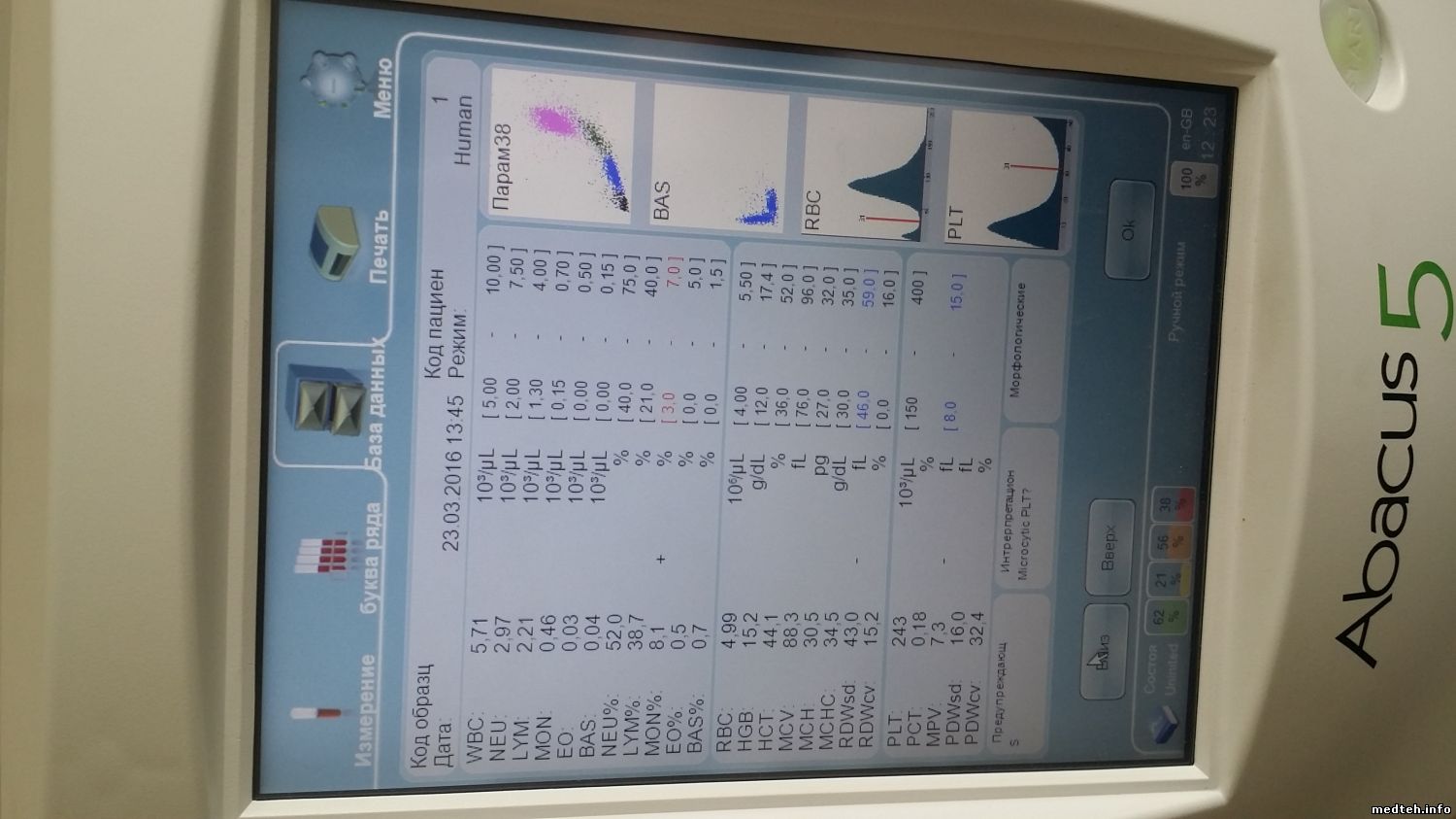

antoniodriverДата: Четверг, 24.Мар.2016, 11:08 | Сообщение # 26
У вас сообщений: 93

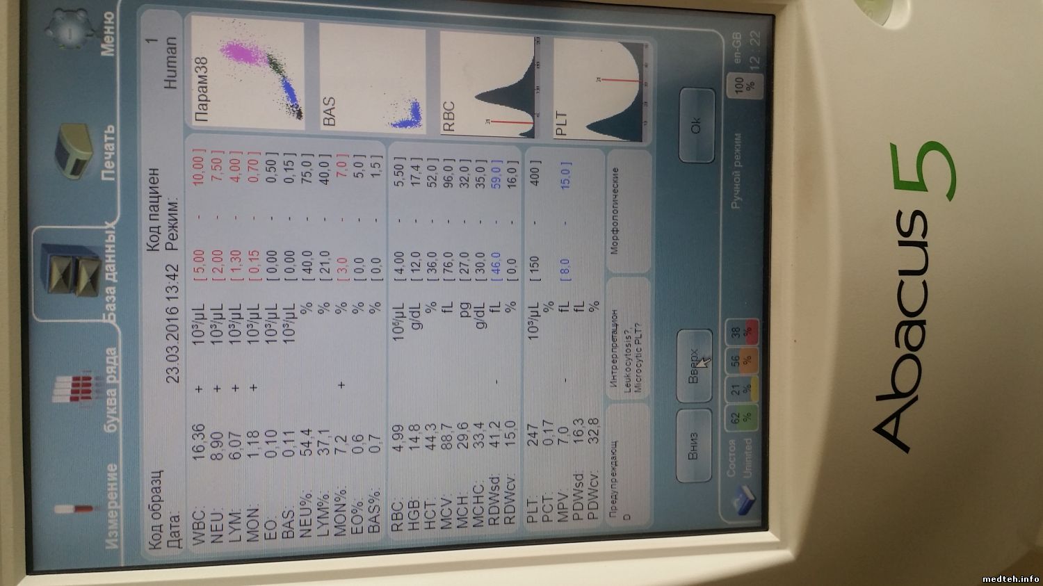

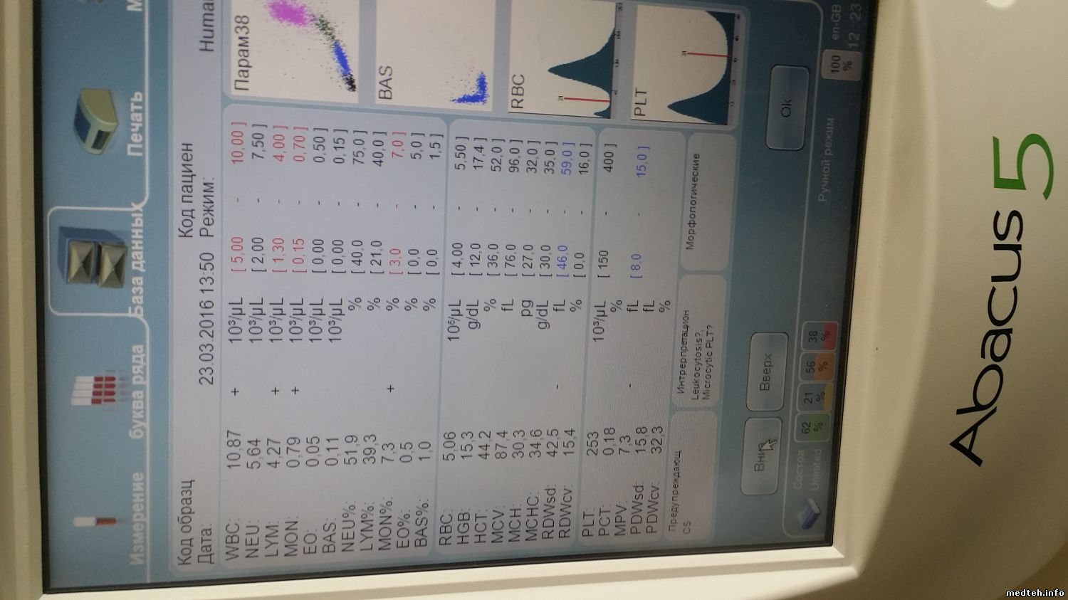

mk1992, смотри заземление камеры, и опять же шприцы, подтёков нет? Распечатку выложи результатов сюда.

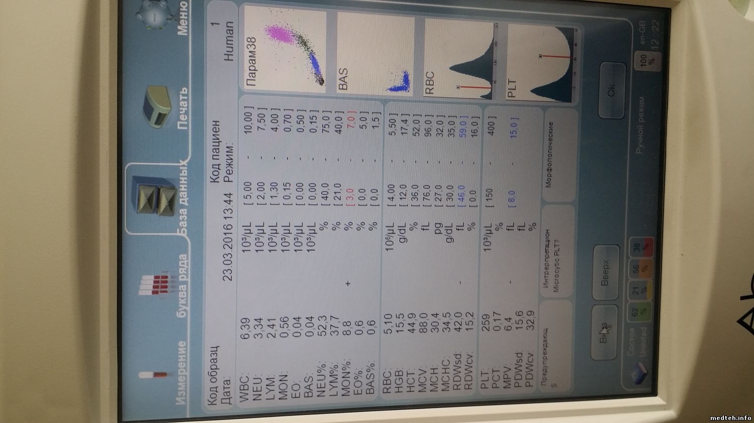

mk1992Дата: Четверг, 24.Мар.2016, 12:32 | Сообщение # 27
Био инжинер
Масква
antoniodriver, Вот , одна и таже кровь. Всё в норме кроме WBC .
Заземление тоже в норме.
antoniodriverДата: Четверг, 24.Мар.2016, 13:56 | Сообщение # 28
У вас сообщений: 93
mk1992, а фоновые значения по нулям? Если как говорите все было засорено, значит возможно где-то ещё грязь, но фон был бы.
mk1992Дата: Четверг, 24.Мар.2016, 14:55 | Сообщение # 29
Био инжинер
Масква
antoniodriver, фон есть, скину фото позже, пока ждал новую апертуру (2 месяца) каждый день гонял его на холостых, так же заманчивал в гипохлориде. Вообщем он чист .
Но фон всеровно калеблится от 0.1 до 3.2
antoniodriverДата: Четверг, 24.Мар.2016, 17:08 | Сообщение # 30
У вас сообщений: 93
mk1992, ну вот, надо сначало фон привести в порядок что бы не скакал так. Может где негерметичность? Пузыри в камере. Бывает после чистки поворотного клапана фон по wbc есть некоторое время, проверьте. Я бы еще раз заземление камеры wbc посмотрел, контакты. все-таки ремонт производился в этом месте, там и надо проверять.

Цитата mk1992 ()
WBC скачет в разные стороны, занижает и завышает нет стабильности
Когда меняли апертуры - уплотнительные резиновые кольца нормально встали? Если нет - подсос воздуха и соответственно - прыжки тока - прыжки WBC
Сама апертура - были случаи, когда "запрессованый" в корпус рубин смещался, стоял неплотно - соответственно - протечки по периметру рубина -- прыжки тока -- опять прыжки WBC
Цитата mk1992 ()
камеру промывал ни однократно, заполнял полностью гипохлоритом
разводили хоть ? Сколько времени травили камеру? Если ГХ был неразведен, не дай бог долго там был -- он сам там в месте запрессовки осел - если потом высох то -- выдавил/сместил рубин -- протечки -- далее то же...
От усердий с гипохлоридом бывало -- мелкие трещины в теле апертуры - видимые под микроскопом только.
