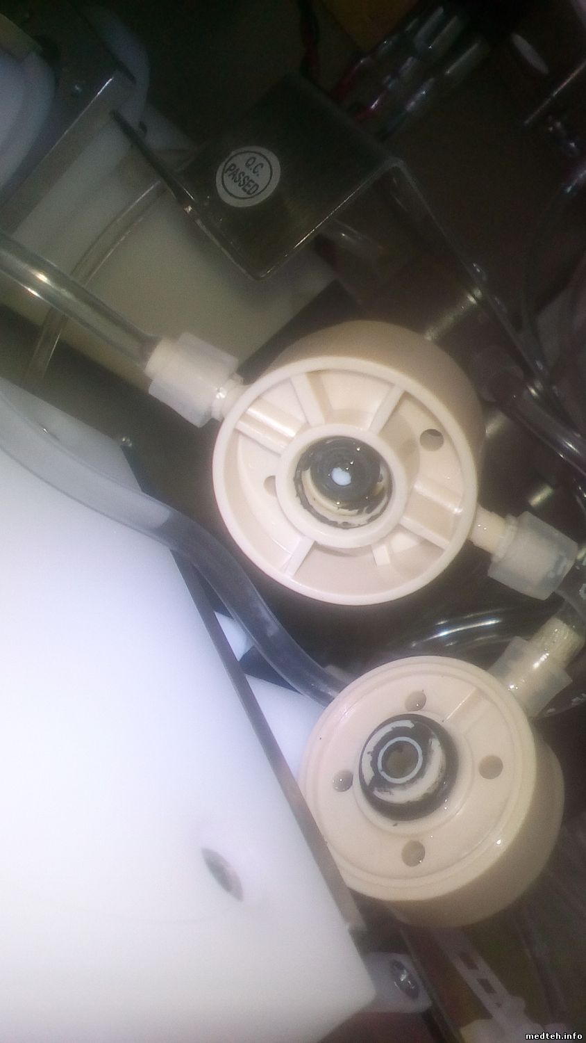

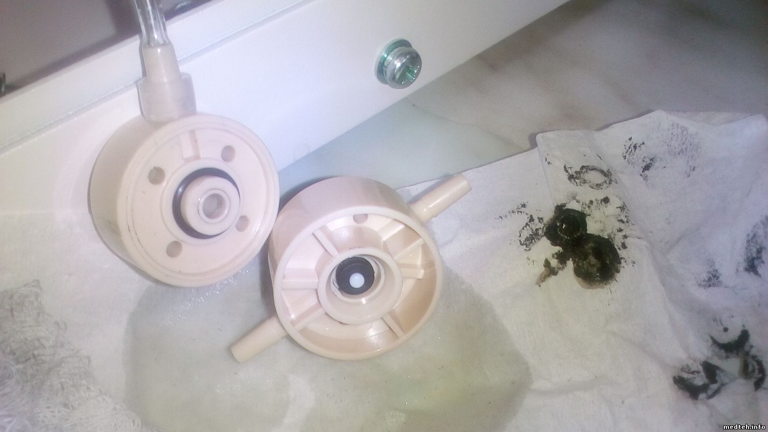

AKirДата: Среда, 16.Авг.2017, 21:54 | Сообщение # 270
У вас сообщений: 104
Начинающий инженер
Пермь
Подскажите, пожалуйста: разлагается резинка клапана лизирующего раствора SV1. Можно ли ее чем-то заменить или надо покупать новый клапан?
cerferДата: Среда, 16.Авг.2017, 22:13 | Сообщение # 271
У вас сообщений: 83
По цене этот клапан стоит как будто он сделан из золота. Я поставил от другого анализатора.
AKirДата: Среда, 16.Авг.2017, 22:33 | Сообщение # 272
Начинающий инженер
Пермь
От другого анализатора клапан или резинку?
Это тот, золотой??? shok
"Клапан соленоидный 3 входа 2х позиционый Solenoid valve (two position three-port with connector )
38796.80 руб.
Артикул: 1-8-035-020-00"
Сообщение отредактировал AKir - Среда, 16.Авг.2017, 22:38
cerferДата: Четверг, 17.Авг.2017, 06:44 | Сообщение # 273
У вас сообщений: 83
клапан

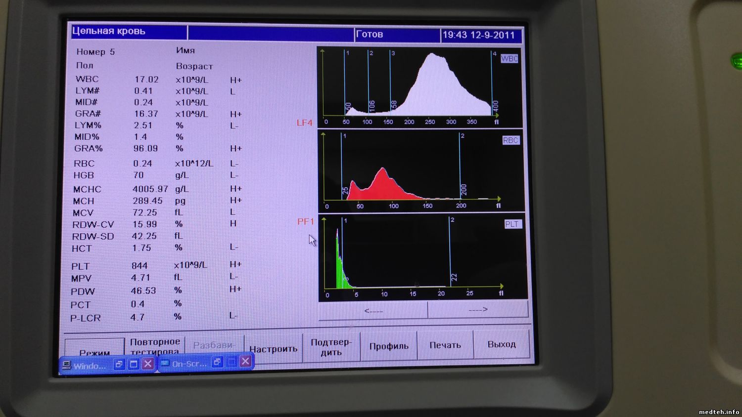

KyochДата: Среда, 13.Сен.2017, 04:10 | Сообщение # 278
У вас сообщений: 76
Чита
Добрый день, проблема с AVIS GA-60, выдает полную чушь. Гистограммы в приложении.
Что делалось:
1) Промывка всей системы гипохлоритом
2) Замена камеры, причем такая же беда на 3-х камерах, 1 из которых работает на другом аппарате без нареканий. причиной замены стало низкое напряжение на родной (43в) на других стабильно 58,9 (RBC тоже 58,9)
3) На питание нареканий нет, из той же розетки и БП работает такой же анализатор
4) Замена платы фронтальной, без изменений
5) Замена компьютерной платы, без изменений
6) Реагенты исключены, на них же работает рядом такой же
7) Замена программного обеспечения, занесение важных параметров, без изменения.
Я уже и не представляю что может и быть. У вас есть версии?
KyochДата: Среда, 13.Сен.2017, 04:16 | Сообщение # 279
У вас сообщений: 76
Чита
не прикрепился файл
cerferДата: Среда, 13.Сен.2017, 07:00 | Сообщение # 280
У вас сообщений: 83
Это фон или кровь?
При манипуляции с камерами кабели не перепутаны?
